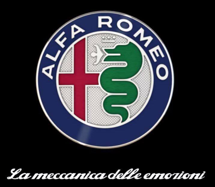

Angelo l ho fatta l ho provata ma é venuta una schifezza.1 l immagine é scadentissima e 2 risultava ovviamente allungata verticalmente.devi trovarne una di buona qualità e poi vá fatta schiacciata .quella originale ha dimensioni 480x236. Per correggere il file inf devi trascinare il dds sul file crc.exe se andato a buon fine vedrai la data del file inf aggiornarsi.

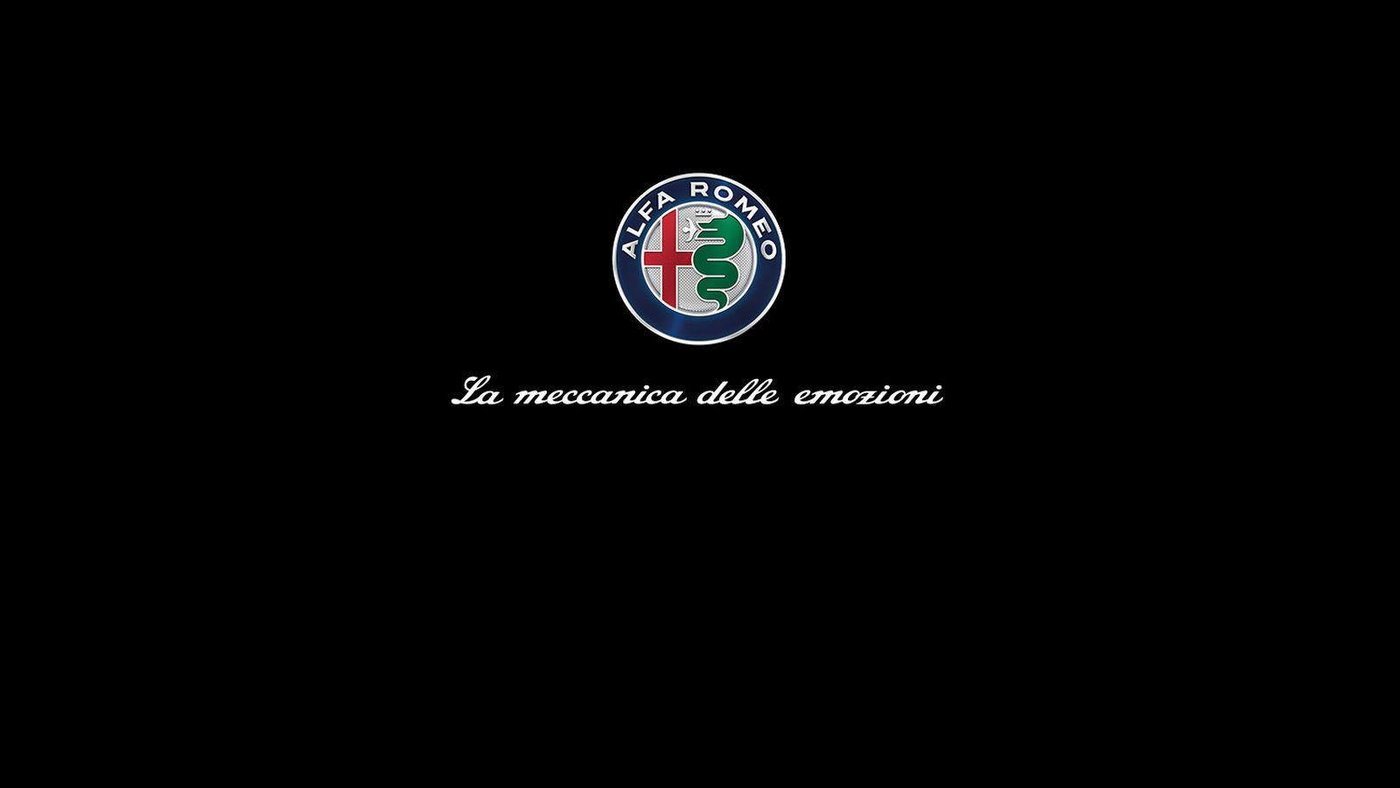

L'ho fatto ma a me non funziona sul Radionav
Non me la legge assolutamente.
Ti giro l'immagine originale di campione
