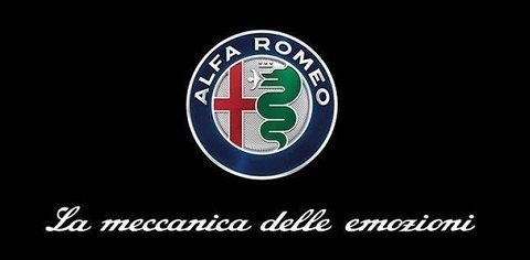

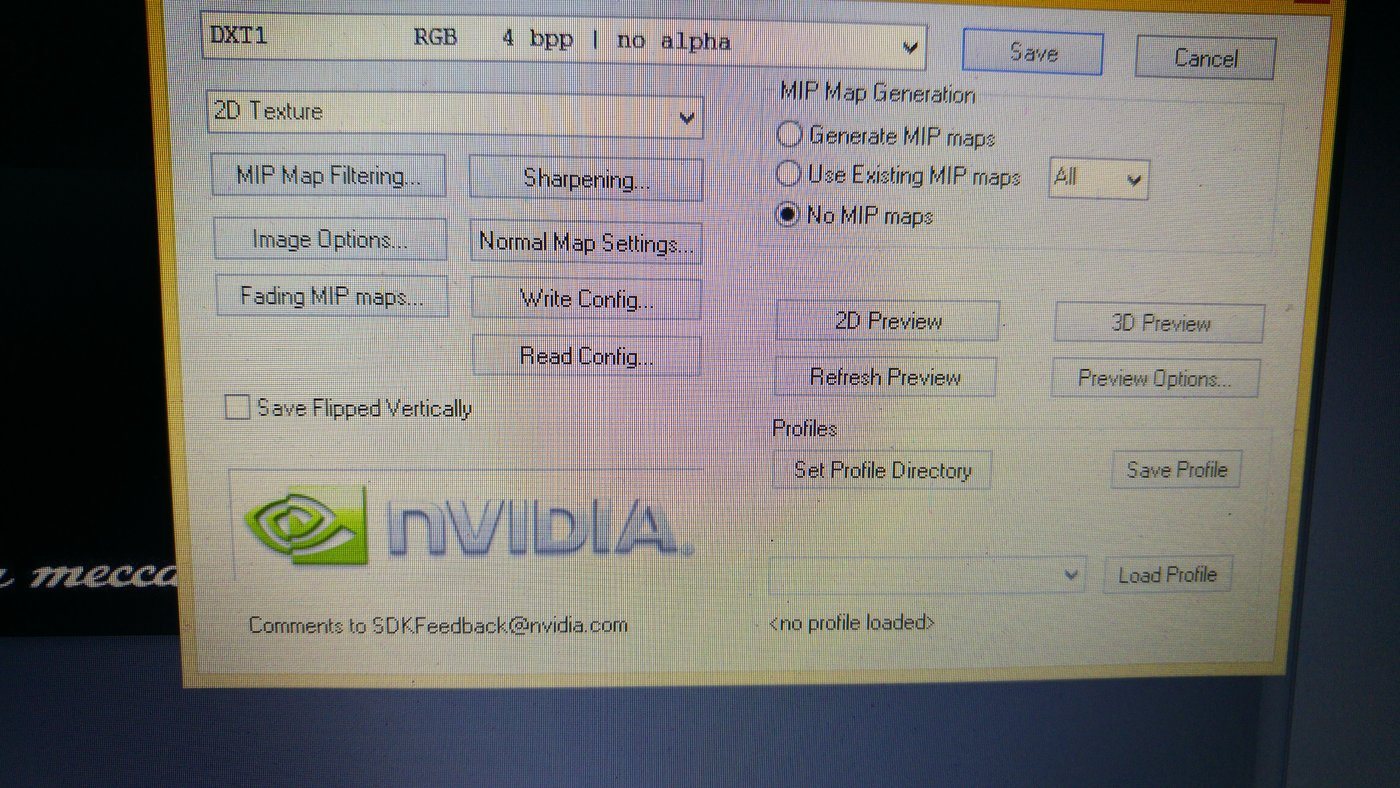

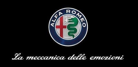

Dobbiam riuscirci .supponiamo abbia giá ritagliato un jpg 480x236 apri con photoshop poi salva con nome e pou formato dds.vedi i settaggi in figura e salva
