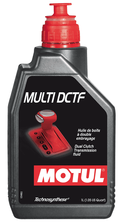

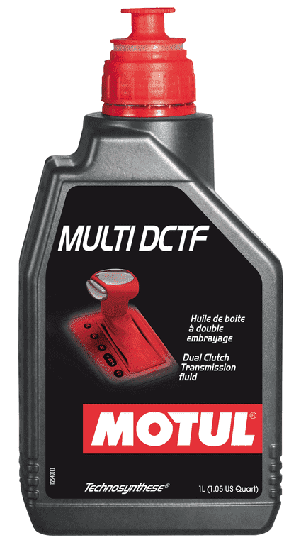

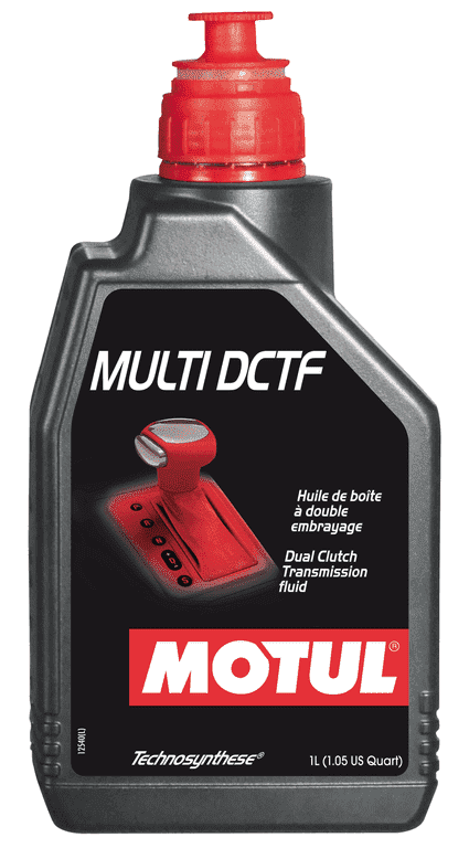

cambia l'olio alla trasmissione.
praticamente l'olio che c'è nella campana del gruppo cambio/differenziale.
http://www.motul.com/system/product...eets/68075/original/MULTI_DCTF.pdf?1447683210
Consiglio anche il royale purple e il castrol entrambi con l'additivo per il cambio
Quale beneficio porterebbe questo olio ?
è specifico per Giulietta 2.0 jtdm-2 170 Cv del 2011 sia TCT che Manuale
consente:
- un ridotto consumo di carburante sulle vetture equipaggiate con cambi "DCT", riducendo gli attriti tra ingranaggi;
- impedisce le vibrazioni del volano motore aumentando il comfort;
- protegge gli ingranaggi sempre più numerosi, compatti e caricati;
- assicura maggiore reattività dei cambi marcia rendendoli più morbidi e rapidi;
- migliora il funzionamento dei cambi DCT a freddo;
- garantisce longevità, migliore resistenza all’ossidazionee maggiore stabilità alle alte temperature;
- protezioneanti usura, anti corrosione e anti schiuma
è specifico per cambi a doppia frizione come il TCT Alfa;
si presta benissimo all'impiego anche nelle trasmissioni manuali
rispetta la specifica: Fiat 9.55550-MZ-6, Tutela Transmission Gearforce
oltra al fatto che Motul, come produttore di lubrificanti è tra i migliori disponibili.
