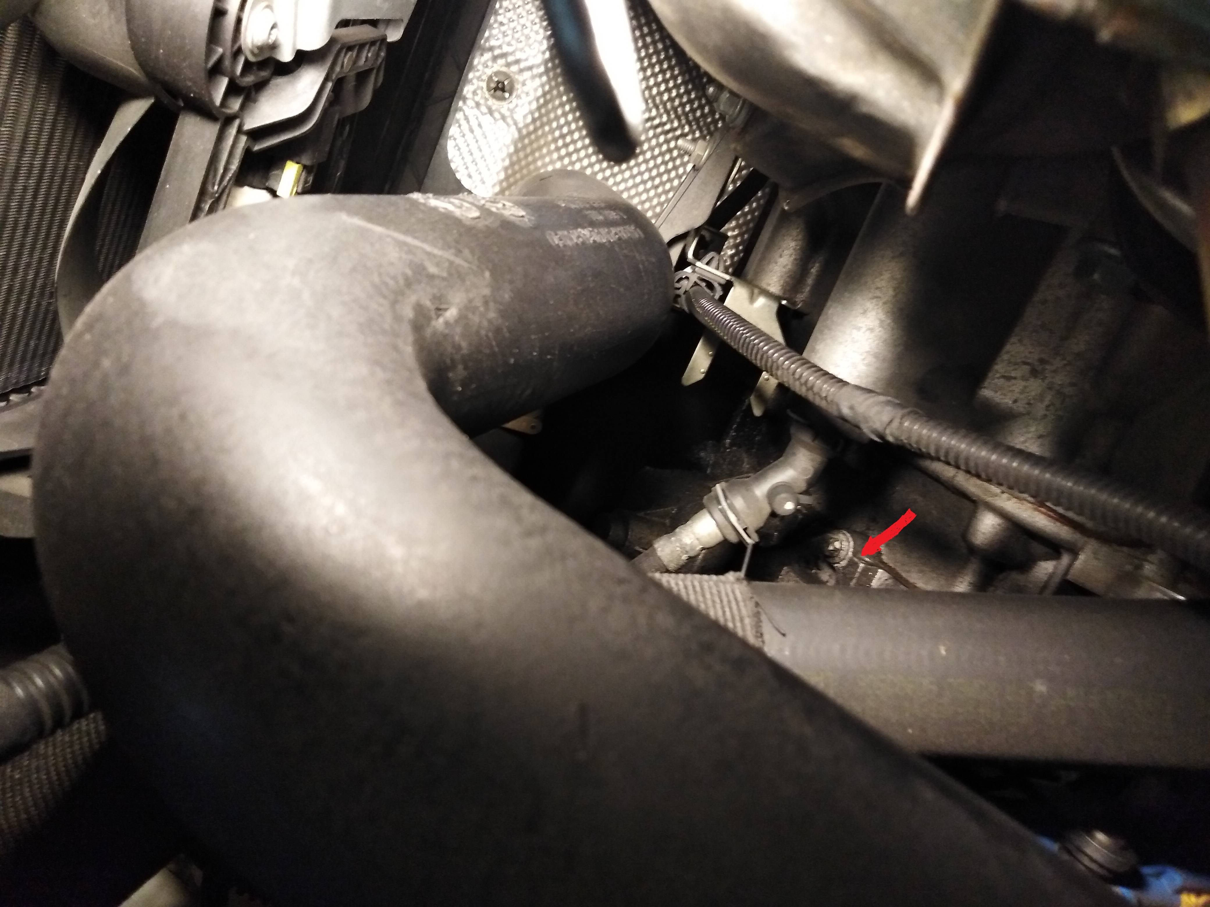

Buonasera a tutti, oggi guardando il motore ho notato un trasudamento di olio. Non sò da dove possa venire e soprattutto me lo ha fatto negli ultimi dieci giorni. Prima niente, era asciutto. Spero si veda dalla foto, comunque il punto è indicato da una freccia rossa. Ringrazio tutti anticipatamente per l'aiuto.
    659.4 KB · Visualizzazioni: 226
Non è che sia molto chiaro. Sul ponte con il carter smontato sarebbe tutt'altra cosa.
Così al volo paraolio volano. Sembrerebbe che suda lungo la giunzione di accoppiamento tra motore e trasmissione.
È quello che sembra anche a me. Lato trasmissione. Non so se sia normale o no, è quello il mio dubbio. Dato che ho fatto controllare il livello del cambio non vorrei che avessero fatto qualche casino. Comunque, perdite sotto non ce ne sono, almeno non si vedono, ne sul carter, ne nel pavimento del box.
Per toglierti il dubbio ci vuole il ponte e un controllo da sotto. Il trasudo potrebbe essere dovuto a sversamenti durante le operazioni da officina oppure è in una fase iniziale tale da non colare a terra.
Reazioni: albertorosanna
Ti ringrazio, tanto prima di fine mese la porto a fare il tagliando annuale e glielo faccio notare.
