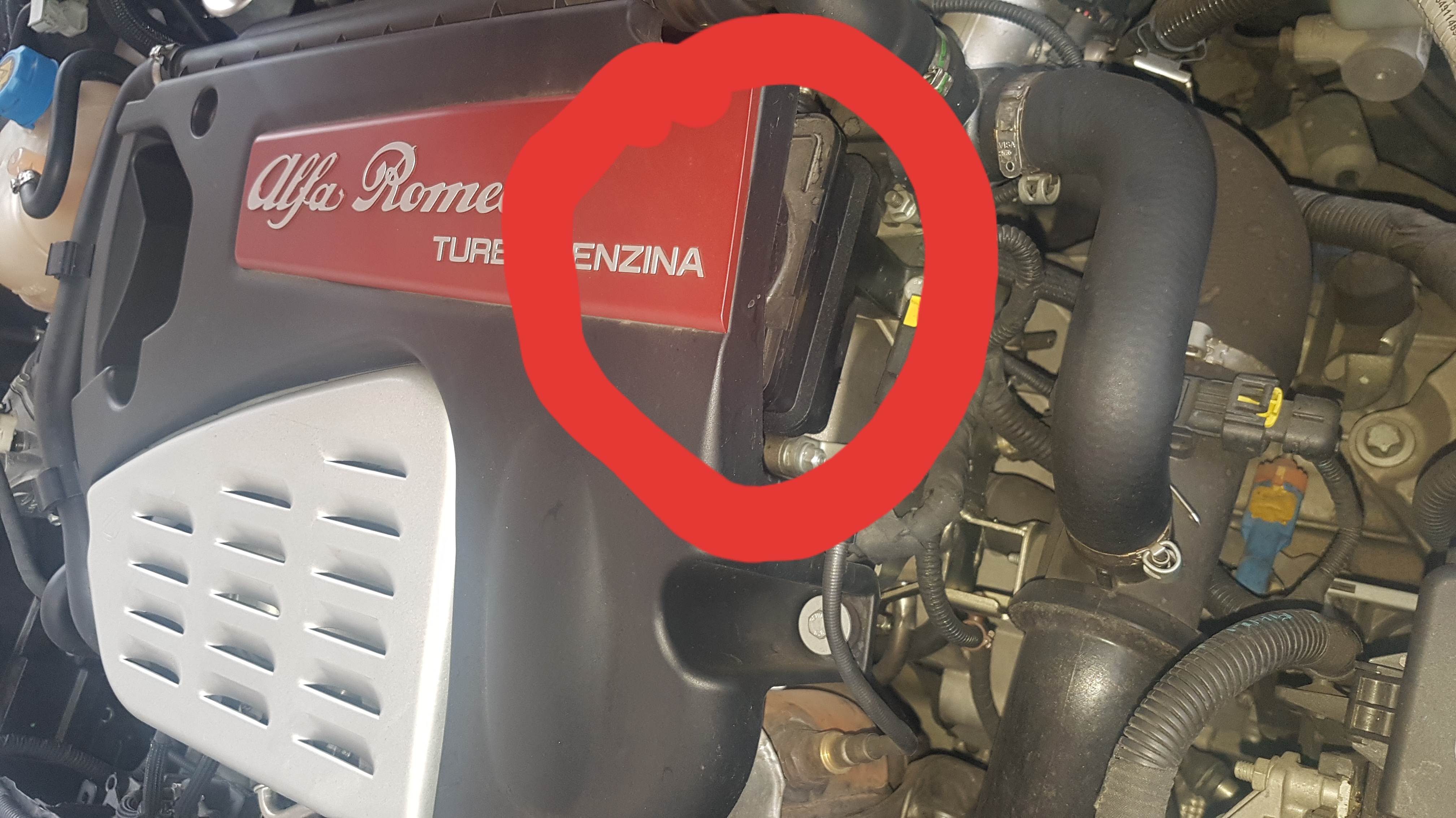

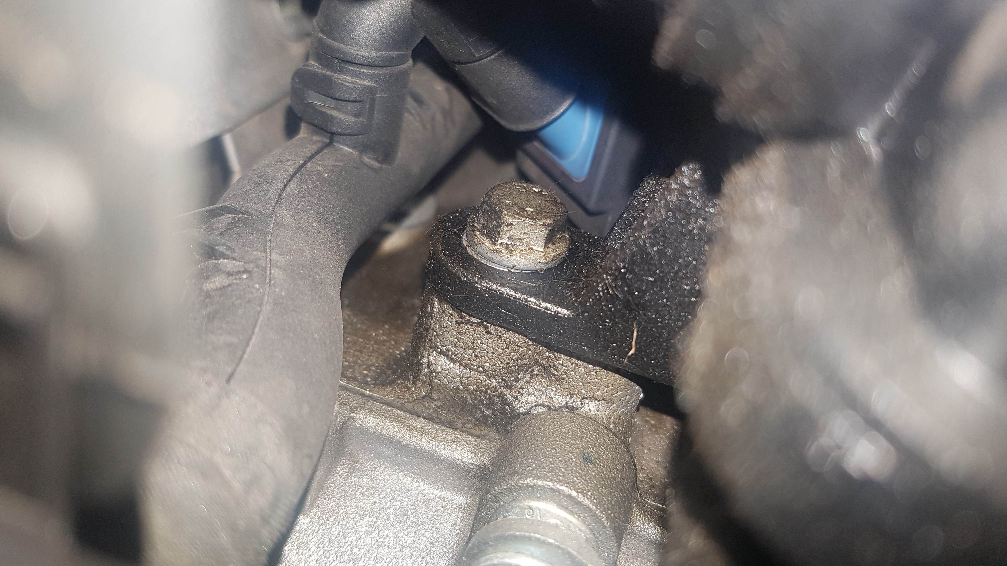

ciao a tutti mi sono accorto ieri di avere questa trasudazione olio sotto al copri testa del motore e credo derivi da una "scatola" di plastica,e poi prosegue su un bulloncino.
se sapete ditemi cosa sia questa scatola
premetto che la macchina è del 2016 con 41.000 km e non ho mai avuto problemi
vi allego le foto per farvi vedere realmente di cosa si tratta

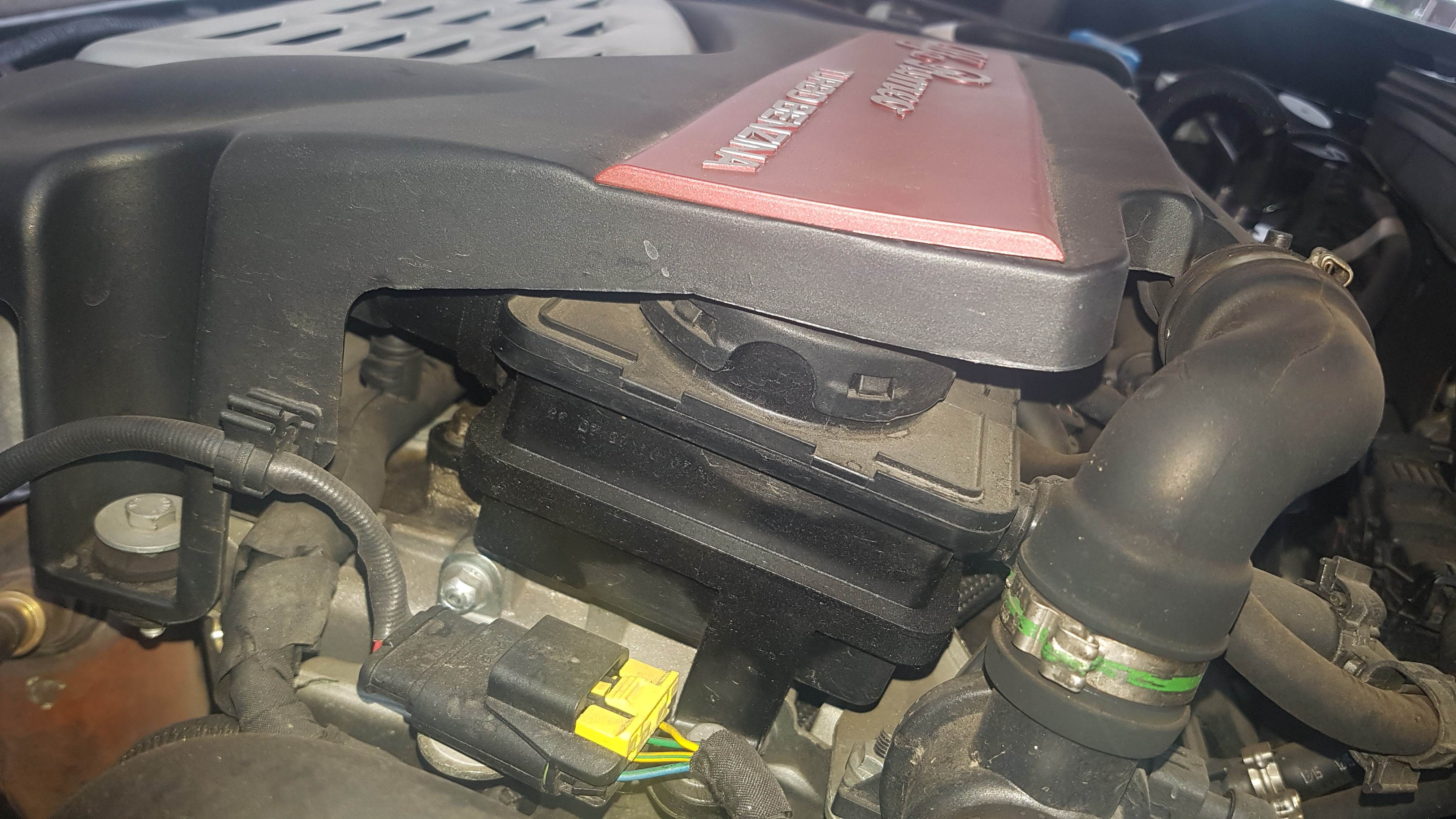

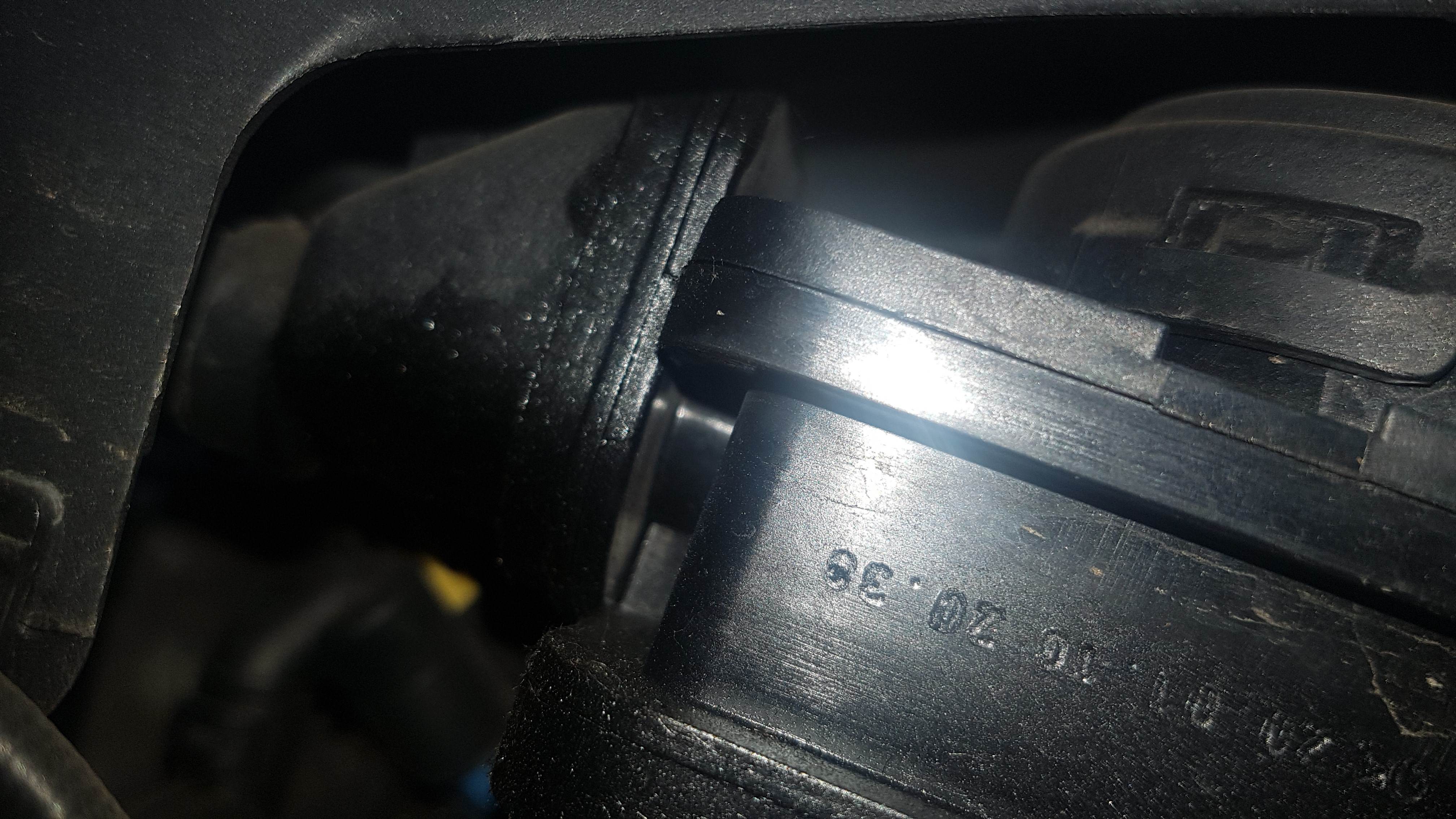

Quella scatola nera è il decanter dei vapori olio provenienti dal basamento motore.
Per verificare da dove perde esattamente devi rimuovere il coperchio perché solitamente c'è un o-ring posto tra coperchio punterie e decanter che con il tempo non fa piú tenuta e ti ritrovi in quella situazione lí.
Potrebbe perdere da altri punti , ma bisogna verificare.
Ad ogni modo la situazione non è grave
