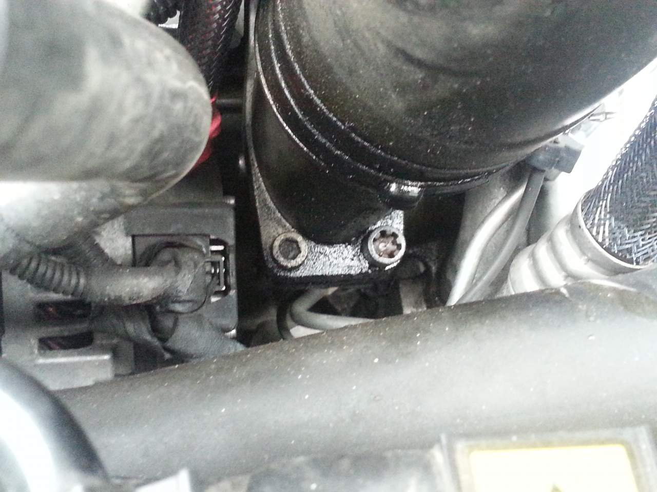

Ciao a tutti ragazzi sono nuovo del forum e chiedo anticipatamente scusa se ho sbagliato ad aprire una nuova discussione.
Vi espongo il mio problema.di recente ho notato che il manicotto che porta al filtro dell aria trasuda olio nel punto dove si congiunge con un altra parte di cui non so il nome ( mastico poco di meccanica) a cosa può essere dovuto e quale potrebbe essere la soluzione?
posseggo un alfa 159 2.4 210 cv
grazie mille

devimettere anche una foto dove sivede il percorso del tubo
e il recupero vapori dell'olio. un tubicino innestato nella testata e a sua volta sul tubo d'aspirazione
aspira questi vapori dal coperchio punterie e lo rimanda in circolo attraverso la "depressione" che ci si crea nel tubo d'aspirazione.
o peggio è il trafilamento dalla turbina, il che spiega le sfumazzate bianche e l'odore acre d'olio bruciato.
quanti km ha il 2.4 JTDM?
c'è da smontare tutta l'aspirazione, e pulire con cura tutti i manicotti.
poi procurarsi un "decanter" apposito per il recupero vapori d'olio. escludere il tubicino dal manicotto principale e innestarlo nel decanter.
altra cosa se non l'hai ancora messa a punto: pulire tutto il collettore d'aspirazione
Grazie delle risposte ma se fosse la turbina non avrri anche una perdita di potenza? quindi perdonate la mia ignoranza devo far pulire tutti i manicotti di aspirazione? quanto mi verrebbe a costare?:(
Al 99% è la turbina, quando si romperà del tutto il fumo bianco sarà continuo, a caldo e a freddo. Perdita di potenza all'inizio non ne avverti, il problema per ora si limita al trafilaggio di olio.
Ps : tieni sotto controllo l'olio motore mentre non risolvi, rischi di rimanere a secco.
