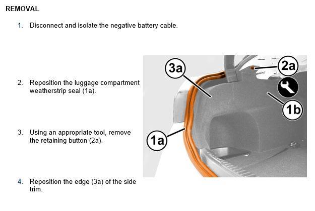

Sto lavorando sulla Giulia per un po' di cosette, ma mi sono subito scontrato con un problema...
Sul manuale d'officina dicono:
Ma io quella copertura 1b proprio non riesco a spostarla... Ho provato a staccare anche l'altro bottone a pressione (più o meno dove indica "3a", anche il dado che tiene la vaschetta portaoggetti, ma la parte è abbastanza rigida e non si sposta per niente...
Qualcuno l'ha già fatto e ha qualche consiglio?

È molto semplice. Devi tirare in prossimità del braccio del baule e dove vedi il taglio, devi scalzarlo intorno al braccio.
Perchè devi spostarlo?
Ci ho provato, ma mandava scricchiolii preoccupanti e non cedeva...
Oggi lo volevo levare perché il manuale d'officina dice che per levare il paraurti serve staccare i fari (quelli esterni), cosa che non è manco vera per altro...
Ma dovrò farlo in futuro per montare la centralina dei sensori anteriori e le molle rinforzate del portellone...
