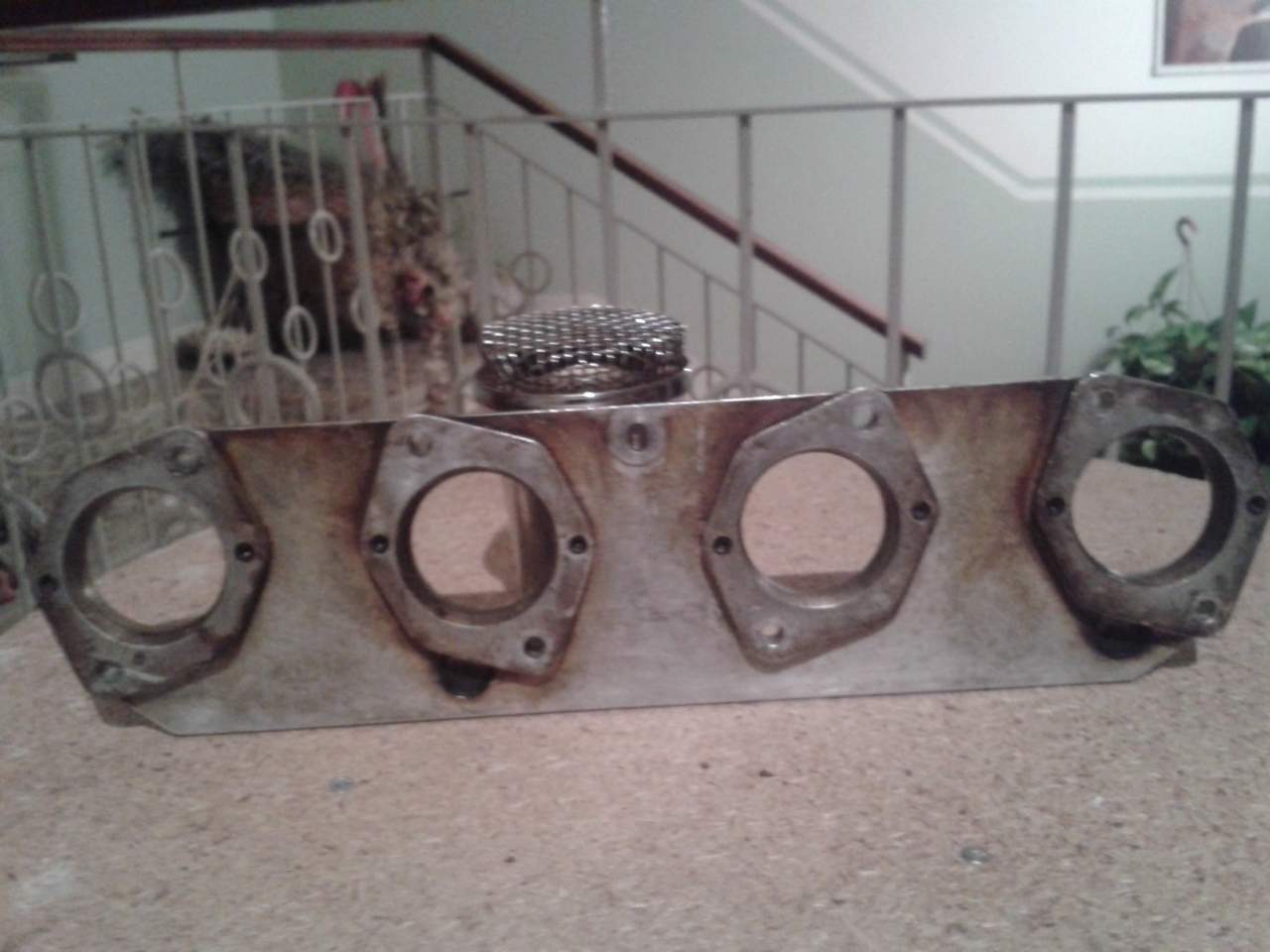

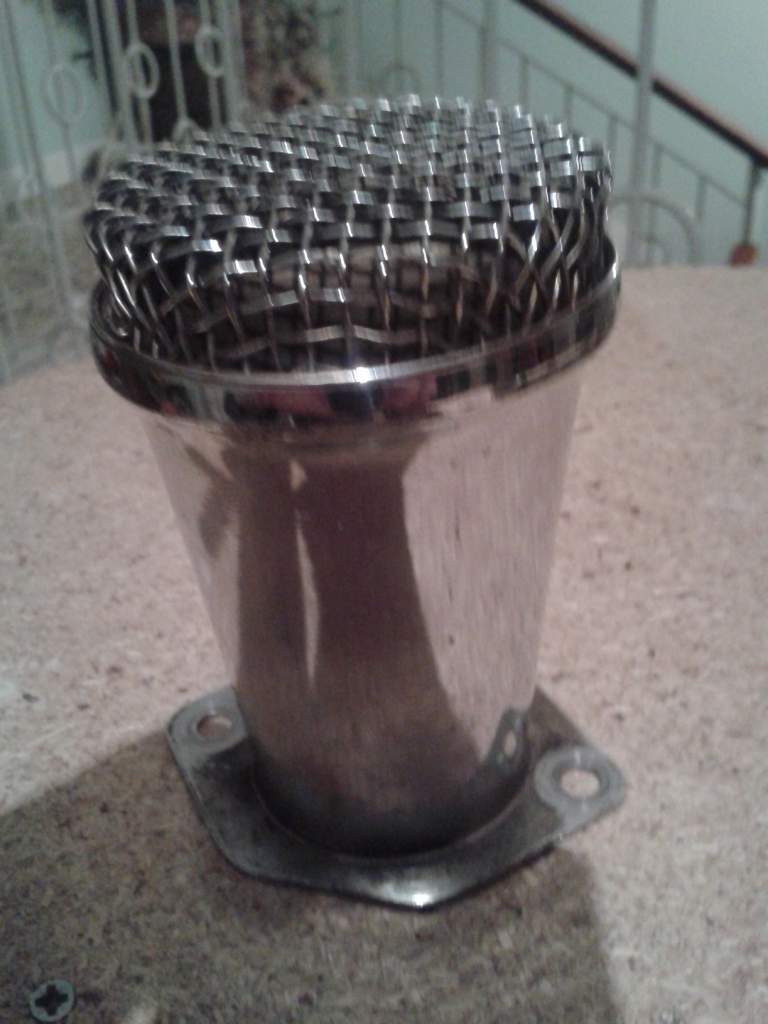

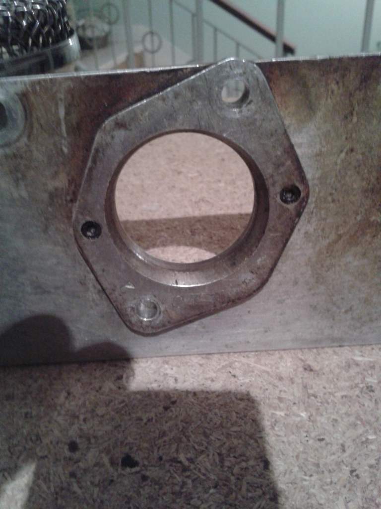

Ciao Mauretto,qui vogliamo entrare in quel fantastico mondo che è la fluidodinamica,sinceramente preferisco lasciarla a coloro che l'hanno studiata.Da semplice appassionato un pò smanettone,preferisco parlare un pò più terra terra,per quanto riguarda i tromboncini sulle alfa romeo più che migliorare le prestazioni le compromettono ciò non per la loro efficienza fluidodinamica ma per il fatto che respirando aria nel vano motore, questa risulta essere calda con conseguenti perdite di carico.Rammento di aver visto una foto di una TZ con una presa d'aria dinamica fronte marcia con la quale si riusciva ad ottenere un effetto di sovralimentazione dinamica alle alte velocità,penso che oltre al disegno del cassoncino aspirazione,ciò era dovuto anche dal fatto di poter aspirare aria fresca, diminuendo cosi la viscosità del fluido ed ottenendo un miglior riempimento volumetrico.Per quanto riguarda i miei tromboncini erano montati sui carburatori con una piastra che a mio parere era ben raccordata,(se riesco metto le foto)quindi secondo me le perdite di carburazione sono dovute al tipo di fasatura.

In realtà cercavo un parere tecnico, non un giudizio o un consiglio se farlo o meno o leggere l'elenco dei rischi che comporta.
Possiedo Alfa storiche da anni e non ho 18 anni. Ma grazie comunque.
ok... per come la vedo io, dovrai fartela regolare... del tipo che servono getti diversi e forse saranno necessarie varie prove... sempre che l'assemblaggio sia preciso
