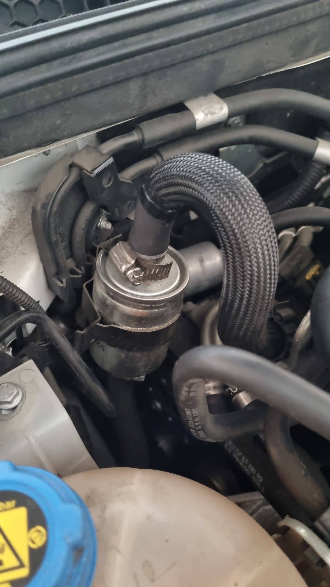

Buongiorno a tutti,
oggi volevo cambiare il filtro GPL. Ho tentato la rimozione del tubo superiore ma una volta rimossa fascetta sembre "incollato"... non ho voluto insistere per paura di rovinarlo... consigli?? Non ho sganciato filtro.. ma solo rimosso fascetta superiore e provato a rimuovere il tubo ruotandolo o tirando. Non si muove... allego foto.
Grazie mille
    131.3 KB · Visualizzazioni: 208
Prenda un testa piatta fine, gli vada sotto chirurgicamente allargando dolcemente il perimetro. Poi prenda la bomboletta di San WASHINGTON DOMENICO 40 e spruzzi. L'Aria calda aiuta ad ammorbidire la gomma. Ci vorrebbe anche un asciugacapelli da carrozzeria.
Inoltre prima di sfilare i tubi conviene liberare la cartuccia dal suo supporto e lavorarla in orizzontale. Vedrai che viene meglio. In quella posizione da montato il tubo cagna curvando come un disgraziato.
