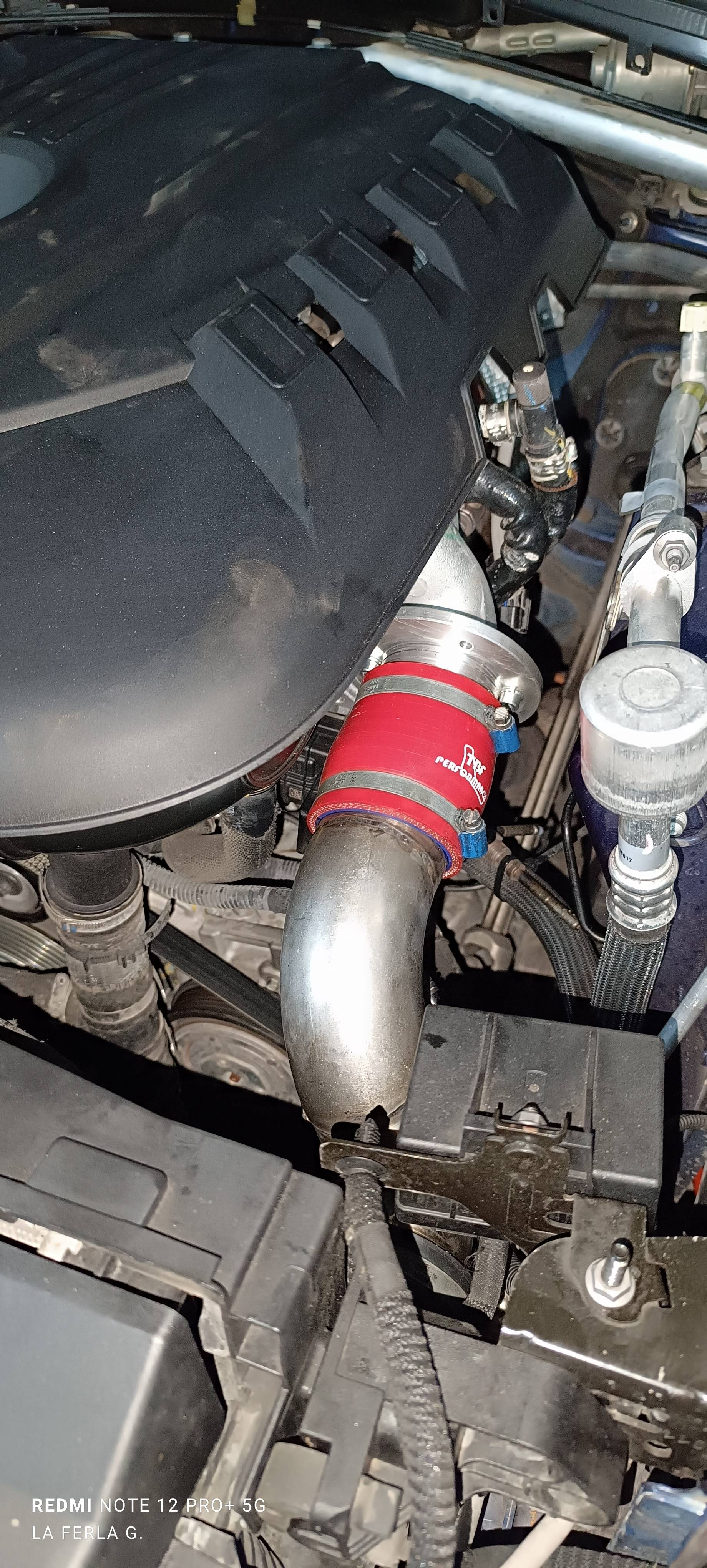

Buona sera a tutti, vi racconto la mia esperienza con la Giulia 2.2 stage 2 180cv portata a 280. Dopo neanche un mese dalla modifica vuoi per la troppa pressione, vuoi per l'età del flessibile, tra una tirata e l'altra avverto un calo di presenza, un aumento della fumosità, aumento di consumo e la macchina fischiava. Morale della favola tubo intercooler quello accanto alla turbina spaccato!, cerco di ordinarlo all'Alfa, costo €198 ma al momento non disponibile (a dire la verità dovevo aspettare più di 1 mese), allora ho deciso di sostituirlo con un tubo artigianale in acciaio raccordato con tubi al silicone. Ottima soluzione solo che a distanza di mesi oggi sì è presentato la stessa dinamica, quasi sicuramente si saranno crepati gli altri due o uno dei due flessibili...vi terrò aggiornati

Ciao per arrivare a 280cv hai maggiorato la turbina originale? A che pressioni giri? Non si riesce a trovare nessuno che faccia tubazioni in silicone su misura?
Ciao, si ho maggiorato la turbina, sinceramente non so a pressione giro, domani mattina smonterò la macchina, ma sono sicuro che questa volta si sia crepato un altro tubo, anche perché quello costruito in acciaio mi sembra improbabile, in caso cerco online qualcosa in silicone per le nostre auto

può succedere anche su auto stock, quelle tubazioni sono molto morbide e con la pressione si gonfiano, infatti il mio meccanico me le ha rinforzate con del nastro americano 3m. Purtroppo non si trovano in silicone già pronte bisogna farsele fare
