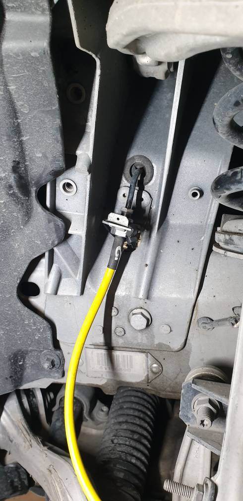

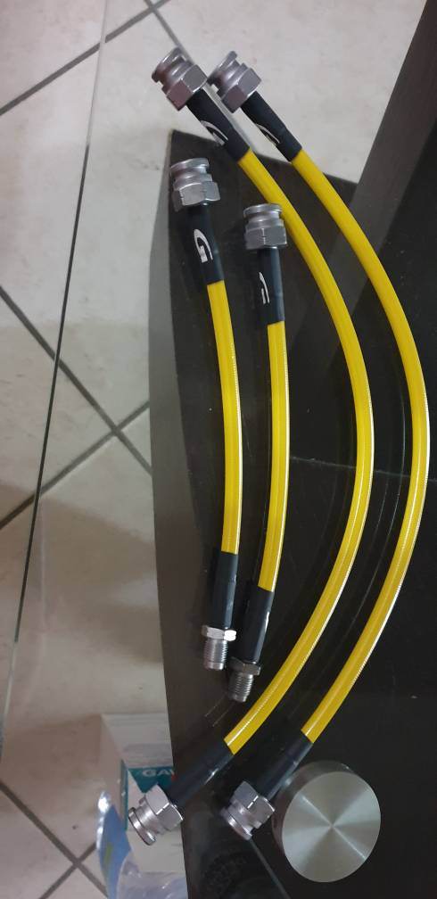

Tubi in treccia montati qualche mese fa..
Se qualcuno li vuole..
Comunque..
Nessuno aveva le misure ..
Cosi..
io ho comprato dei tubi originali e spediti a questa ditta..
Come campione e me li hanno fatti..
Differenze..
La frenata diventa più sensibile..
E più efficace..
A sensazione un 10/20% ..
Giulia veloce benzina..[emoji6]

Grazie GenTLe, avevo guardato sul sito, trovando questo:
Giulia (952) dal 2015 2.2 - 2.0 - Veloce - QV (kit 6 tubi) 139€​
e immaginando servissero solo 4 tubi e non 6, chiedevo le misure per comprare solo quelli per la Giulia 2.2.
