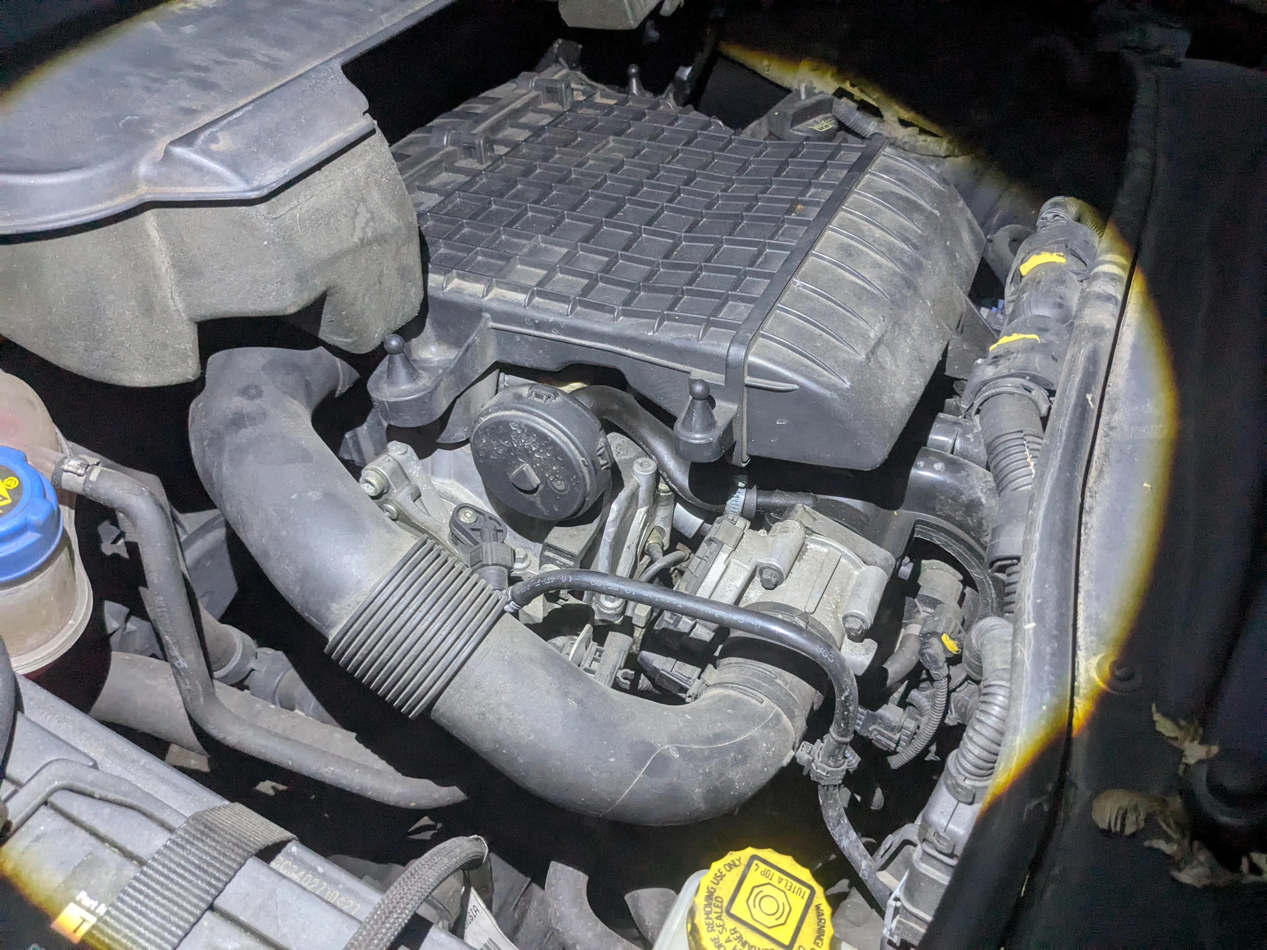

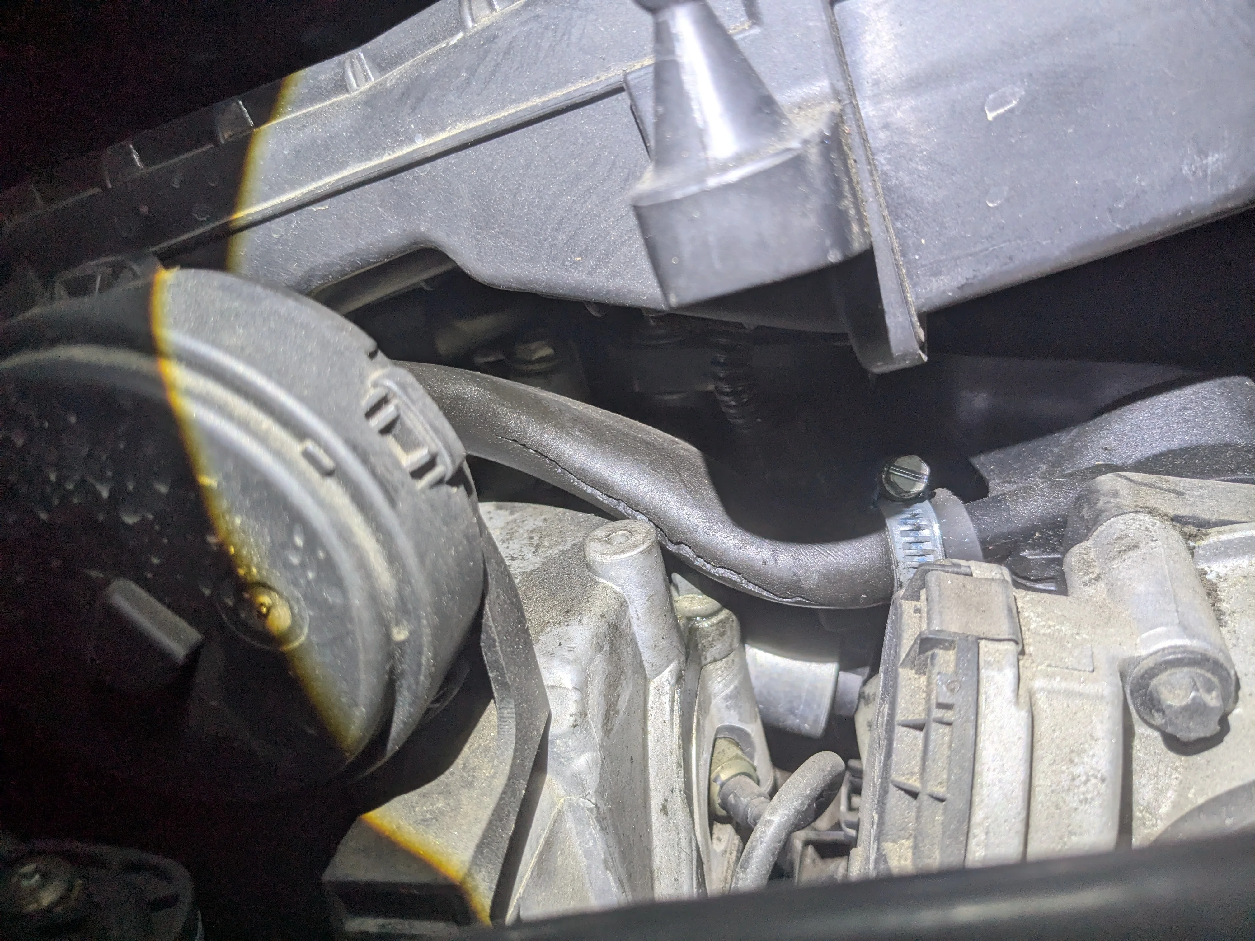

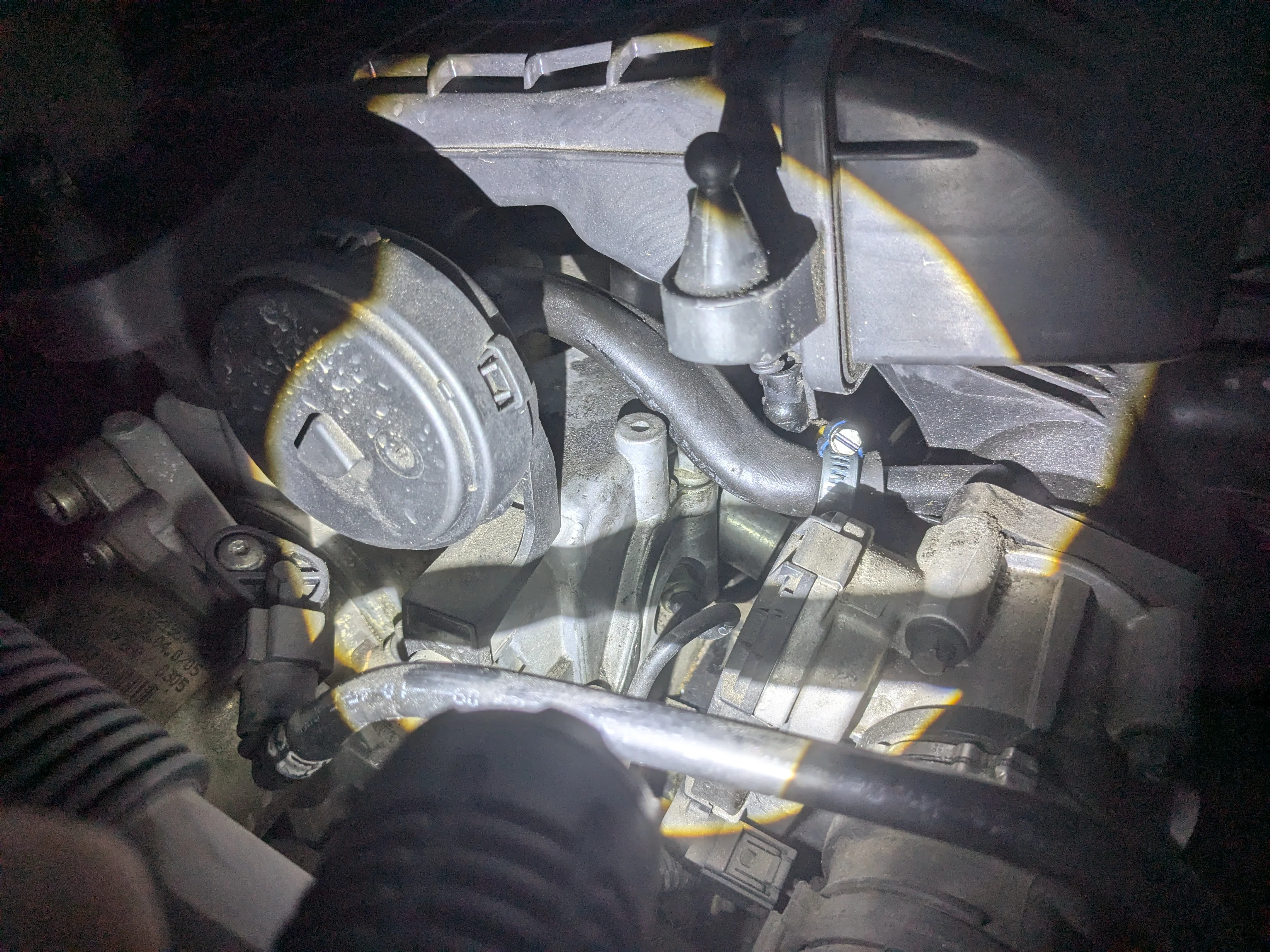

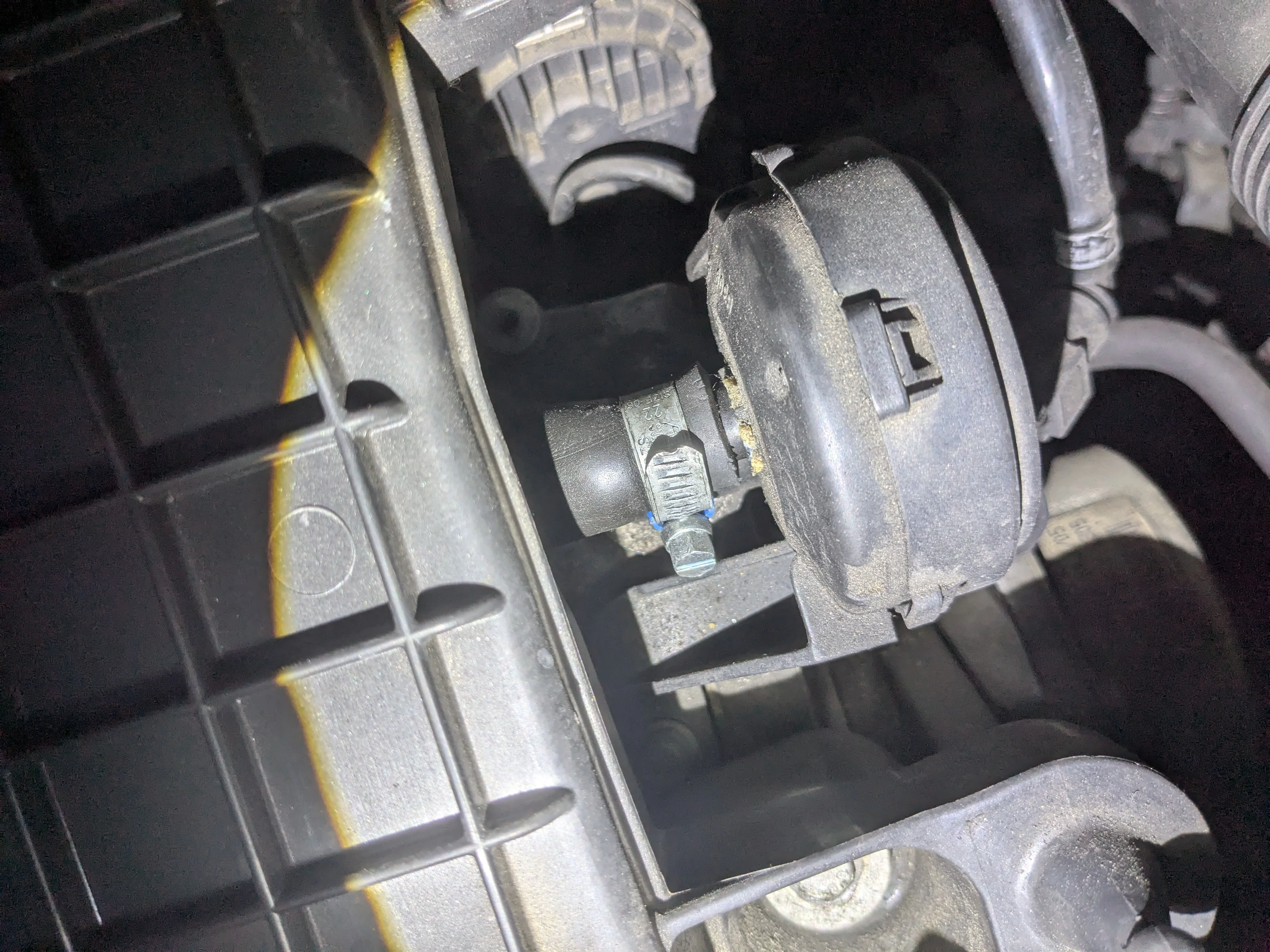

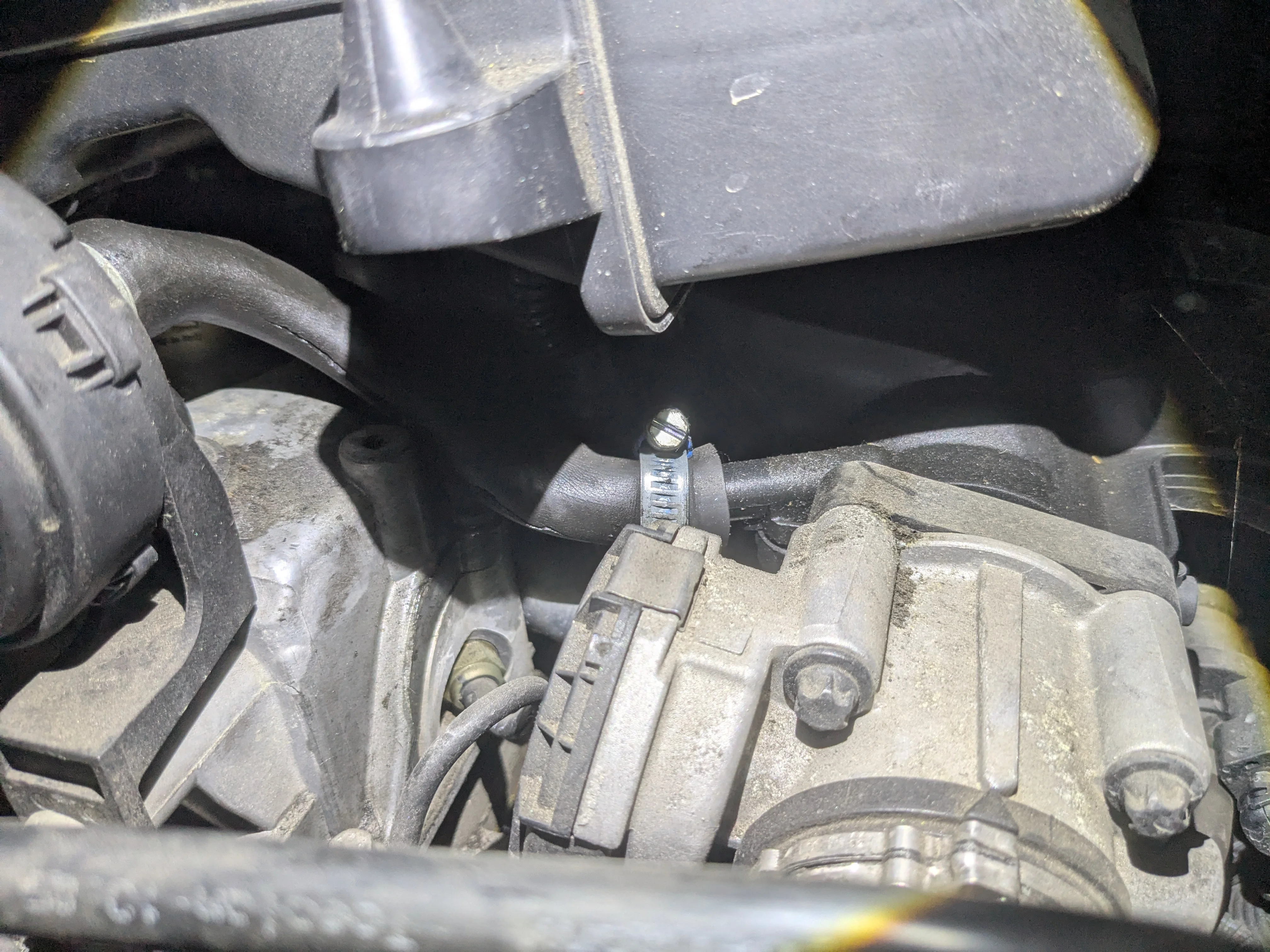

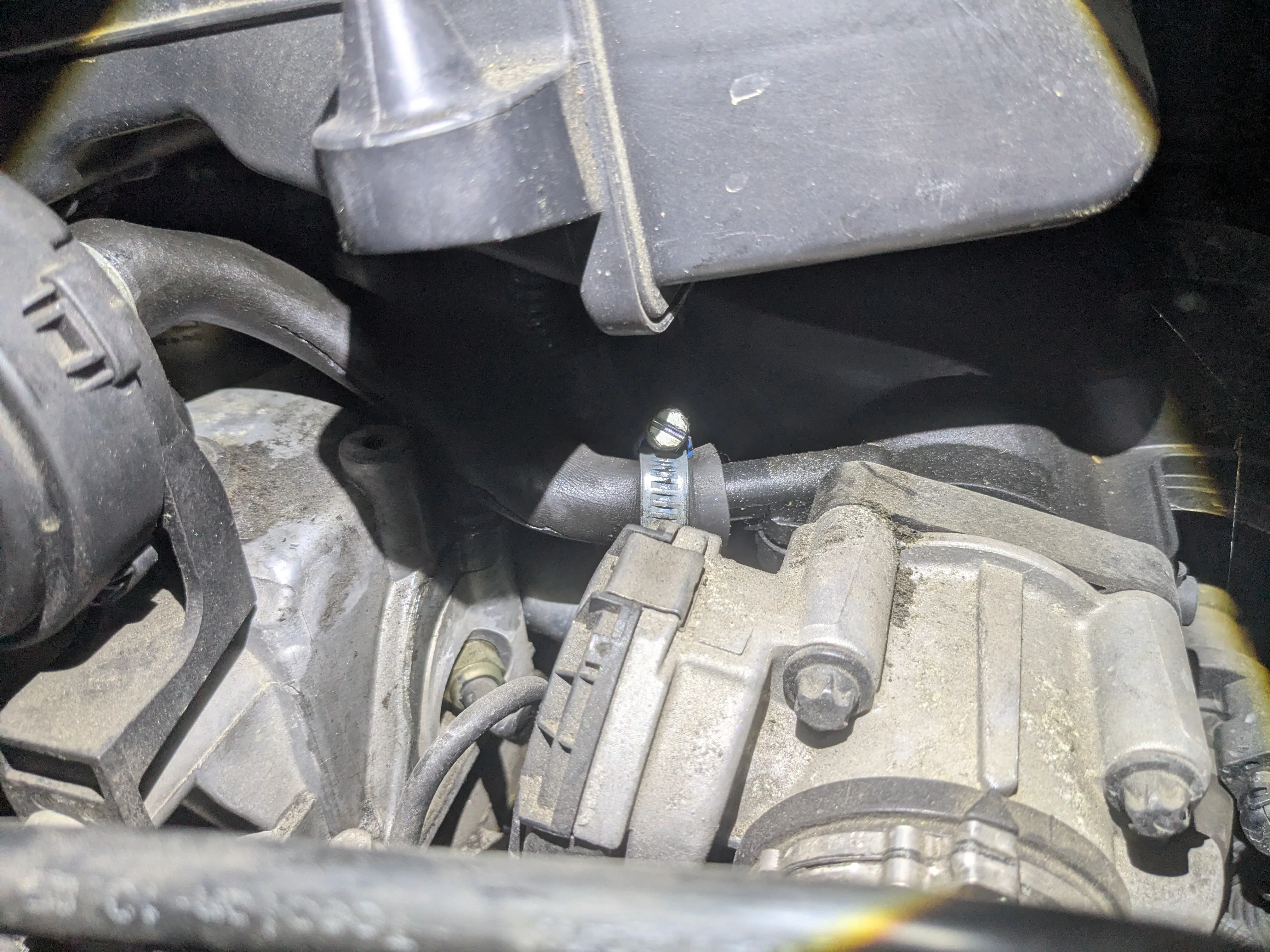

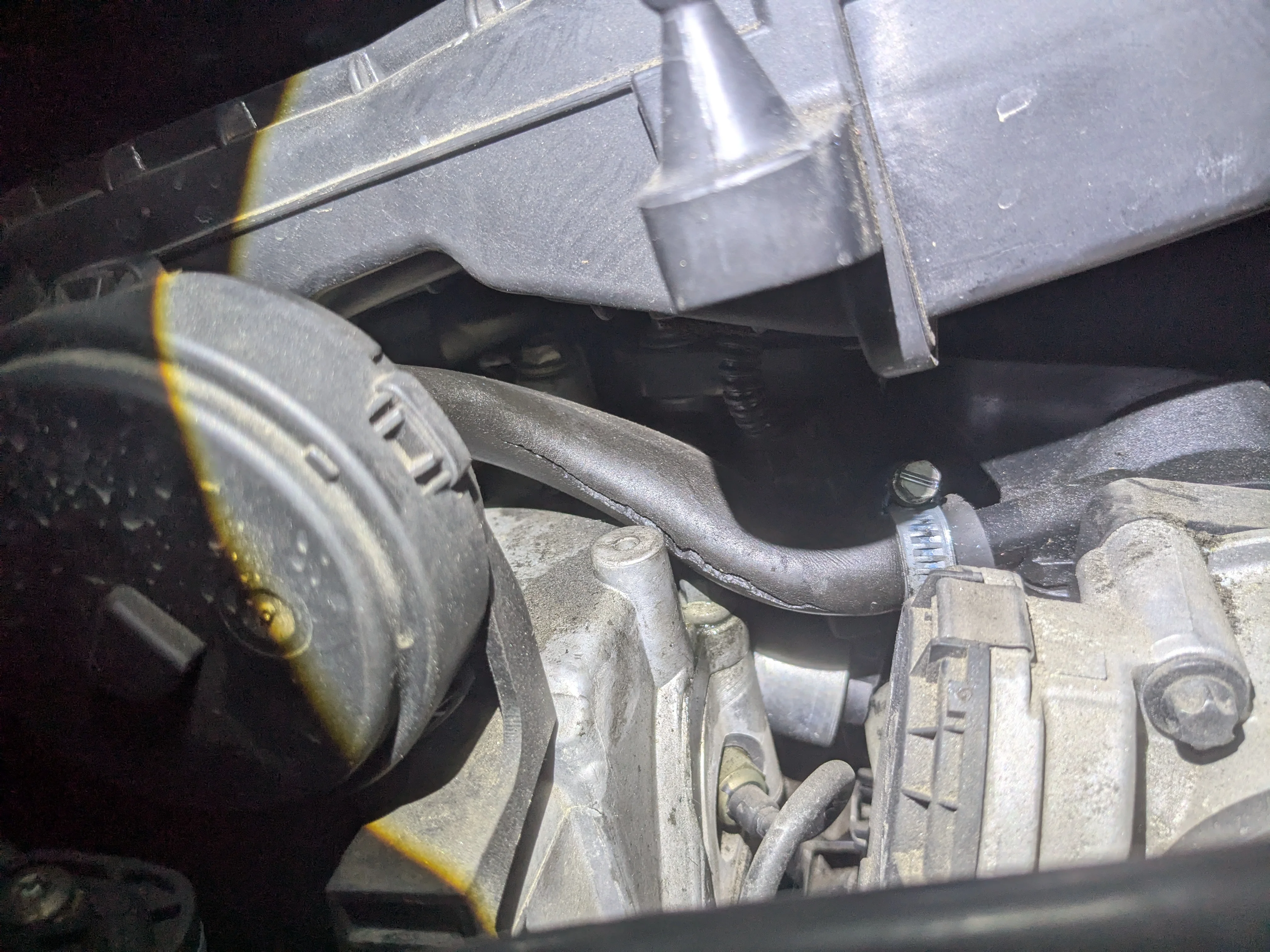

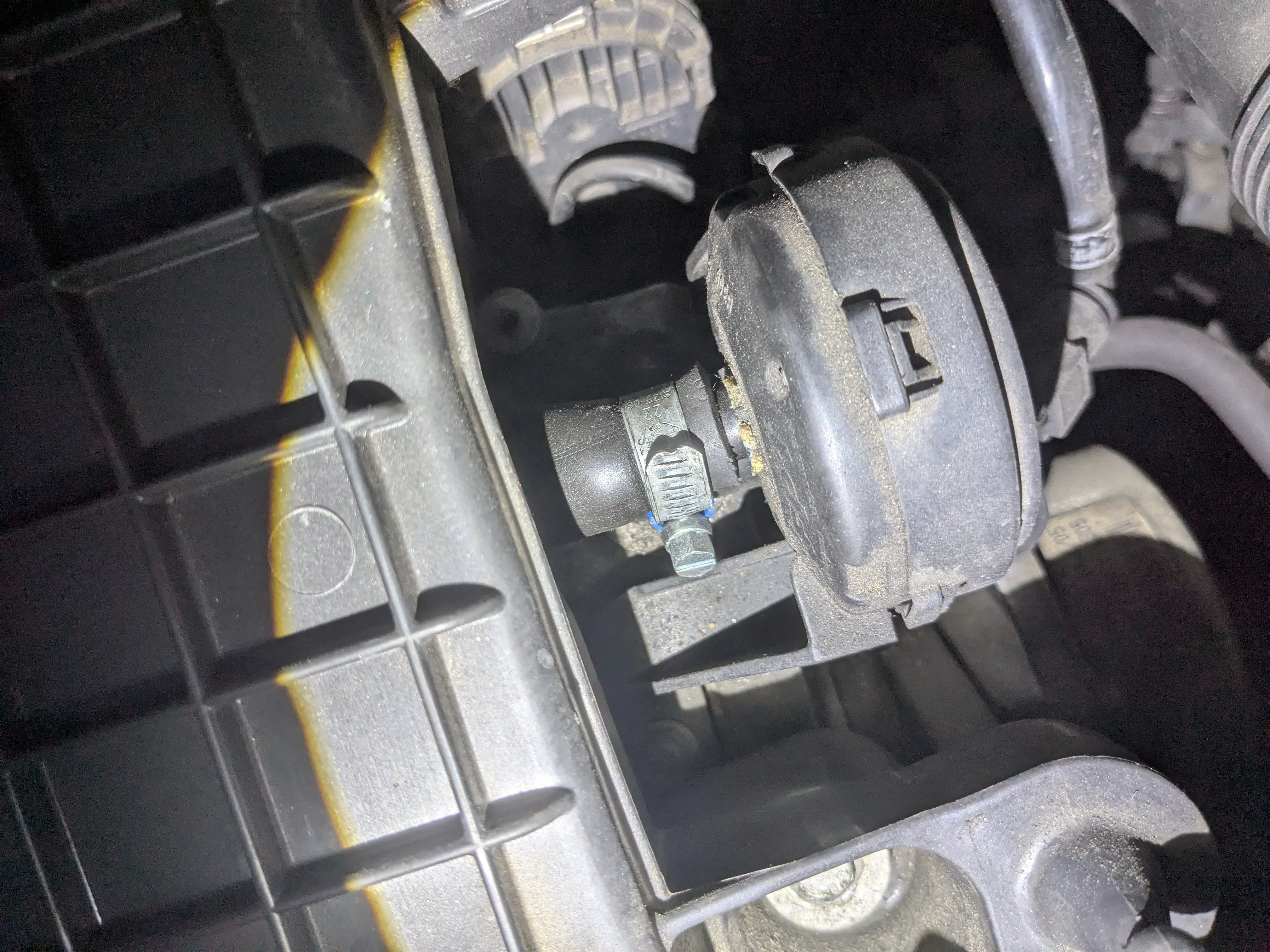

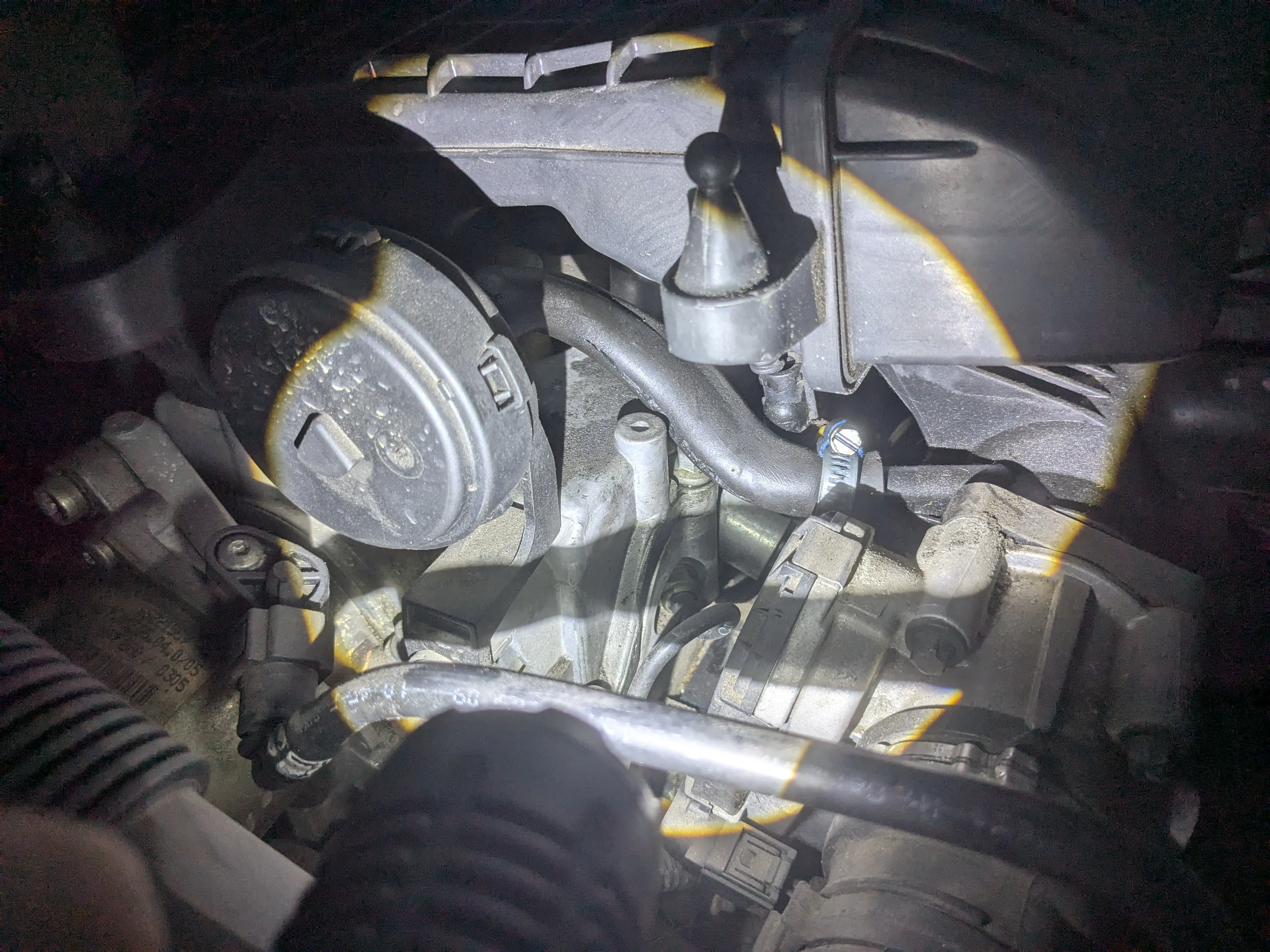

Ciao a tutti,
ho una mito 105CV Multiair che mi dà errore P0101, mandando i giri motore a 1500 fissi. Aprendo il cofano, ho notato un tubicino in plastica flessibile completamente rotto. Non essendoci sopra un codice OEM, come posso identificarlo per ordinarlo? Visto che in questi giorni tutte le officine saranno chiuse, vorrei sostituirlo in autonomia sperando sia solo quello. Se non è un articolo "specifico" per la mito, dove posso recuperarlo? Ci sono specifiche da rispettare oltre ai diametri interno ed esterno del tubo?
Allego foto, questo tubicino mi sembra sia dopo il sensore MAF, quindi avrebbe senso l'errore della centralina che riguarda malfunzionamenti del circuito di alimentazione dell'aria
Grazie in anticipo dei suggerimenti

Prova a mettere del nastro provvisoriamente il tubo probabilmente dove vendono ricambi te lo possono procurare oppure in rete lo trovi e te lo fai spedire a casa.. molto probabile ci vogliono giorni quindi ti conviene ripararlo con nastro provvisorio al momento.. così vedi se è pure quello il problema..
Reazioni: Rob99
Grazie mille, ma il tubo in questione posso prenderne uno generico giusto? Non specifico per la mito. Ho visto un po' di tubi su amazon ma molti sono per il carburante c'è scritto, oppure ho visto questo (devo solo controllare i diametri che siano uguali, il materiale non saprei)
Grazie mille per la risposta
Sì puoi mettere un tubo standard poi il materiale dipende da quello che ci passa ci sono tubi specifici per acqua/olio ecc li dovrebbe passare aria e vapore olio un qualsiasi tubo dovrebbe durare abbastanza.
Reazioni: Rob99
Grazie mille, provvedo prima a fare quella riparazione ed intanto prendo le misure dei diametri
