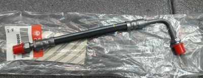

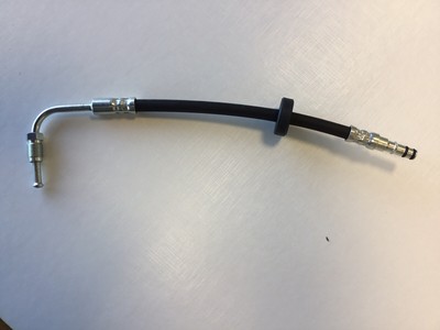

Pochi secondi fa ho trovato due inserzioni su Ebay relative ai 2 tubi idraulici , che 3 gg fa non c'erano.
Sono dichiarati NUOVI , li prenderei al volo subito ma se non fossero nuovi? Mi posso fidare ? vorrei un parere.
Grazie
Grazie
Se ti garantiscono che sono nuovi... anche perchè li vedi subito se sono già stati montati.
Probabilmente saranno ancora "vergini" ma di una certa età.... e qui non vado oltre con le considerazioni. 🤣🤣🤣
Comunque se non sono mai stati montati, compatibilmente con il prezzo, io li prenderei.

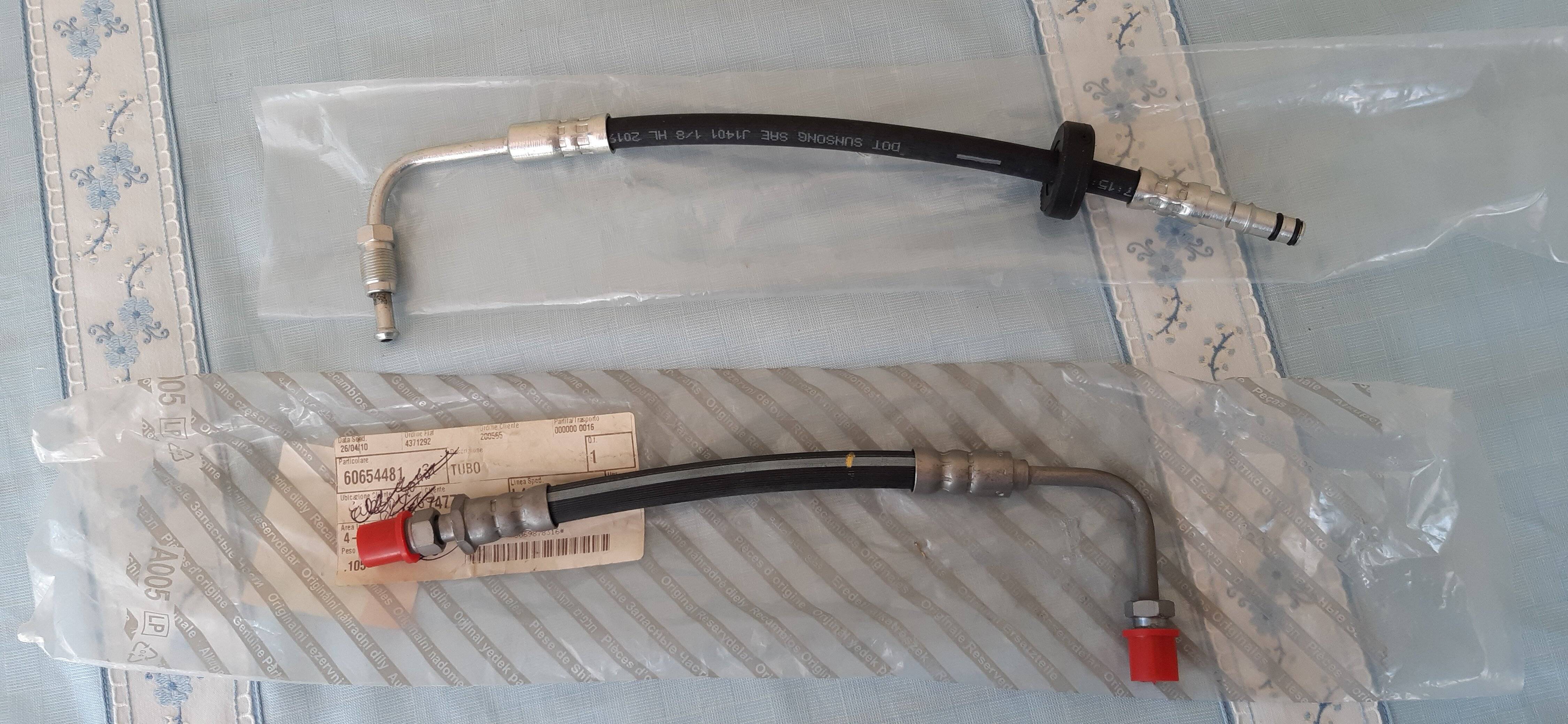

Ho appena ricevuto i 2 tubi del comando idraulico della frizione domattina li monterò.
Poiché ruppe anche la molla di ritorno, chiedo se , per facilitare il suo montoggio, a questo mi conviene non mettere in pressione il circuito, oppure non cambia nulla nel poter montare con più facilità possibile tale Molla? Le parti in plastica (bianche) sono indifferenti nel montarle , (sul pavimento o al pedale ) oppure no?

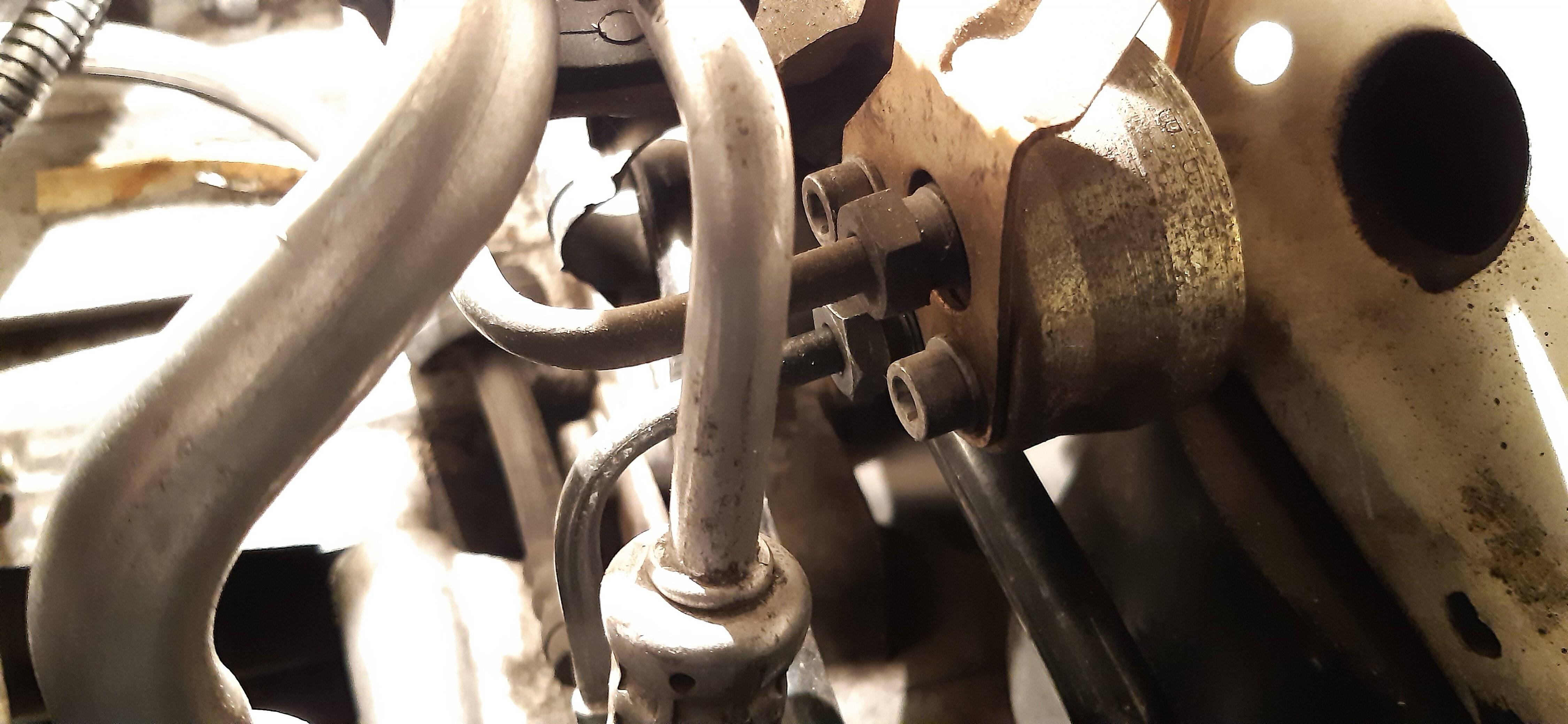

Tra i 2 tubi flessibili , del comando frizione, c'è un'interruzione, c'e un componente al quale non so dare un nome, a cosa serve, perché non aver fatto un'unico tubo per poi unirsi alla porzione rigida? Grazie
    802.6 KB · Visualizzazioni: 351
Non è un'interruzione ma un modulo di innesto a giunta sotto alla pompa dei freni poiché il comando idraulico della frizione condivide lo stesso olio seppur stiano su circuiti separati.
