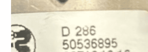

Mi rivolgo a voi nella speranza di ottenere qualche consiglio o suggerimento riguardo a un problema che sto affrontando con il mio veicolo. Recentemente ho avuto la necessità di sostituire il tubo intercooler della mia Giulia my2019 2.2 TD 190cv, ma non riusciamo assolutamente a trovarlo da nessuna parte.
Il codice sul pezzo è D286 50536895.
Il ricambista a cui si rivolge l'officina, nonostante l'abbia ordinato, non riesce a dare un tempo di consegna e brancola nel buio... sono passati già 20 gg dall'ordine...
Mi chiedevo se qualcuno di voi avesse avuto esperienze simili e potesse darmi qualche consiglio su come procedere. Magari conoscete qualche rivenditore specializzato o avete qualche trucco per reperire pezzi difficili da trovare.
Apprezzerei molto qualsiasi tipo di aiuto o informazione che potreste condividere con me. Grazie in anticipo per la vostra attenzione e supporto.

Ciao ho avuto lo stesso problema tuo solo che la mia è la 180cv quindi il codice del ricambio non è lo stesso ma la dinamica si. Ho risolto sostituendo completamente tutto il flessibile con un pezzo in acciaio con le estremità raccordi in silicone.

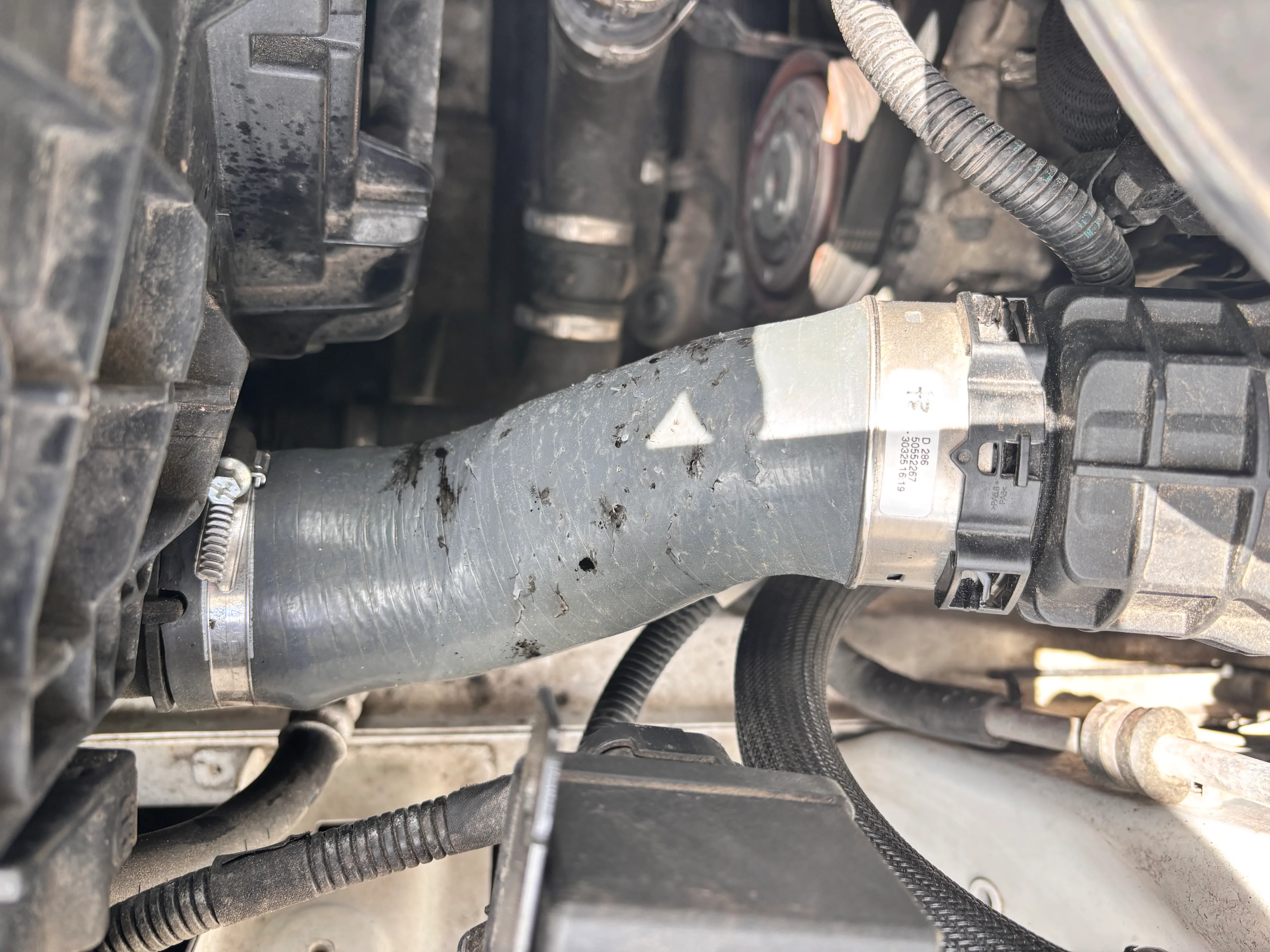

Io ho il problema che il tubo dell Intercooler / turbina è stato rosicchiato da una faina e domani spero di trovare il pezzo in Alfa , ho notato che sui tagli fatti con i denti dall animale ora esce un pochino d olio e chiedo se è normale
Grazie
