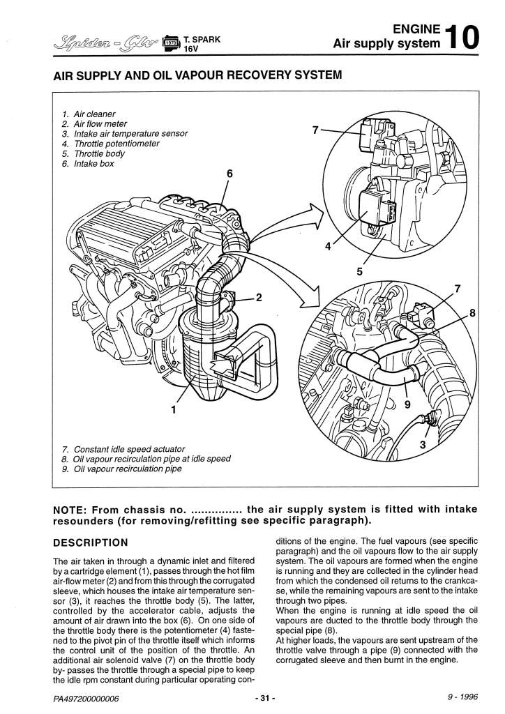

il fatto che nel 2.0 ts cene sono 2 se attappo quello a monte della valvola a farfalla cè quello a valle che funziona,guarda nella foto e leggi la spiegazione che da jhjhjh.jpg se ne tappo uno il motore non ne dovrebbe soffrire.
Oppure stavo pensando di unire quello a monte con quello a valle cosi da farli scaricare a valle della valvola a farfalla cosi non la imbrattano

Il condotto dei vapori è sempre uno che nel percorso viene sdoppiato a monte e a valle.
Il motivo di questo sdoppiamento serve ad evitare che con il motore al minimo e quindi con il corpo farfallato quasi completamente chiuso, i vapori vadano a strozzare la respirazione del motore e quindi in questo modo i vapori passano a valle della valvola stessa.
Tappare il tubo a monte (non c'è bisogno di unirli in quanto è sempre lo stesso recupero sdoppiato), non fai altro che concentrare maggiormente la quantità di vapori durante il funzionamento al minimo con ripercussioni sull'andamento del motore (minimo incerto).
si ok, pero a minimo, a valle della valvola farfalla cè una depressione molto maggiore di quella che cè a monte della farfalla,quindi tutti i vapori vengono risucchiati dal tubo a valle ,quindi al minimo il tubo a monte funziona pochissimo. quindi allora attappando quello a monte facendo funzionare solo quello a valle risolvo il problema dello sporcamento della valvola a farfalla.
