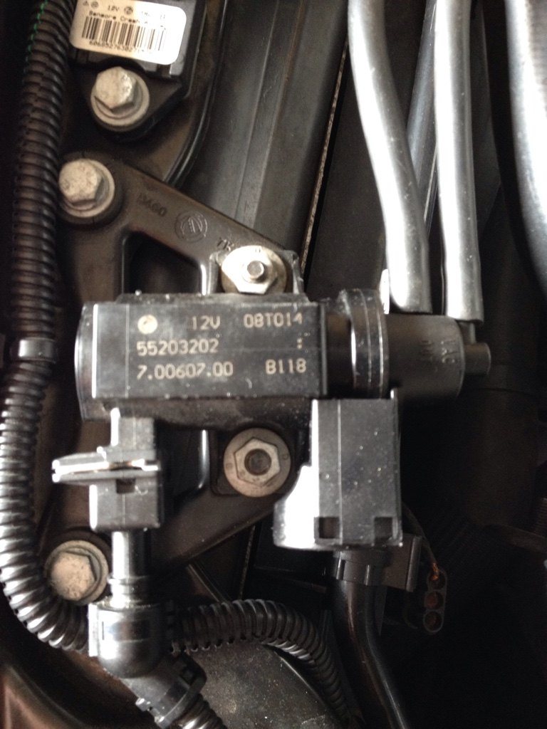

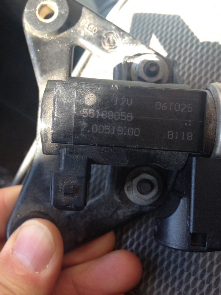

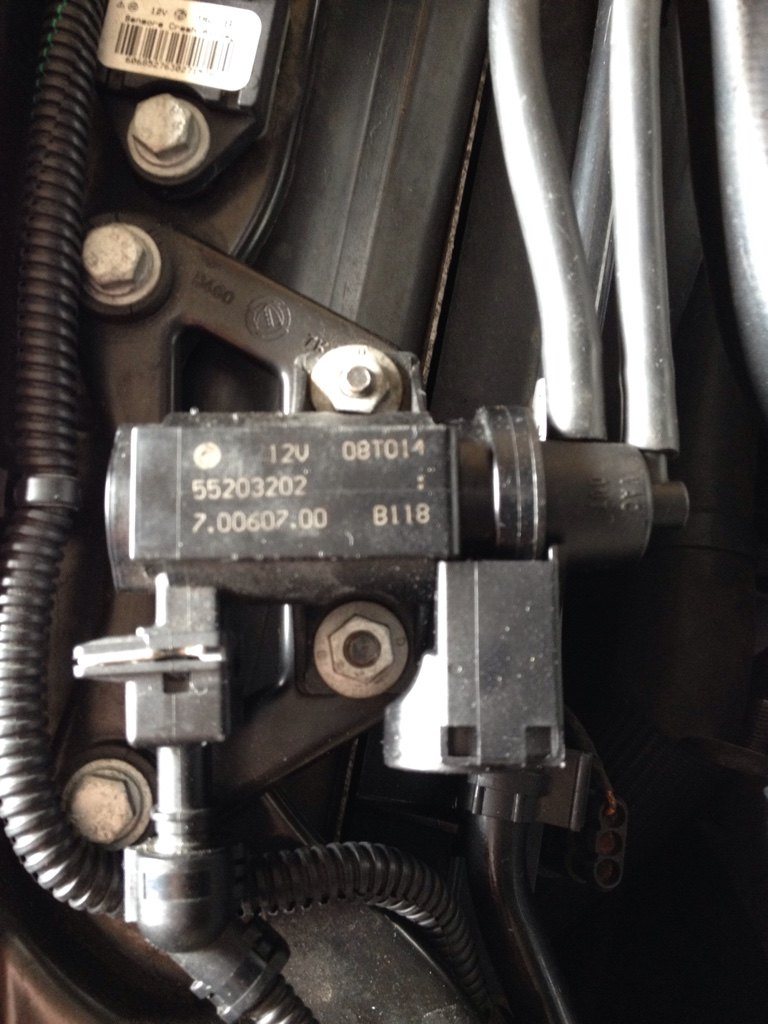

Buon pomeriggio finalmente oggi penso di avere risolto un grande problema della mia pantera 150cv avevo problemi al turbo come già avevo postato in altre occasioni ma oggi cambianto una valvola pressione controllo turbo la macchina sembra rinascere. Posto qualche foto
I problemi erano che quando accelleravo il turbo nn si sentiva spingere e il meccanico mi diceva che era la geometria variabile sporca
