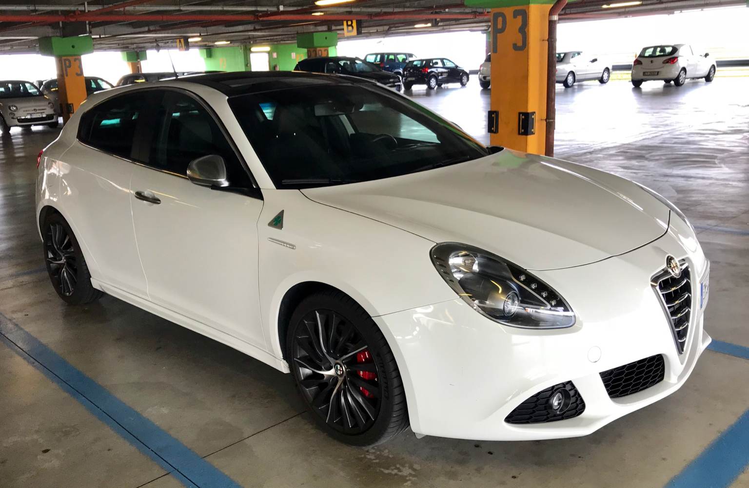

Ciao amici la mia Giulietta QV poco prima di essere venduta è stata mappata da Romeo Ferraris dal precedente proprietario,l’auto è stata sempre trattata molto bene ma essendo aumentata la potenza dovrei prendere precauzioni particolari?
In generale io non sono uno che tira tanto... Nel frattempo in settimana faccio tagliando completo e cambio il tubo che mando olio alla turbina! Grazie per le risposte [emoji4] Ecco una foto della mia piccola [emoji6]
