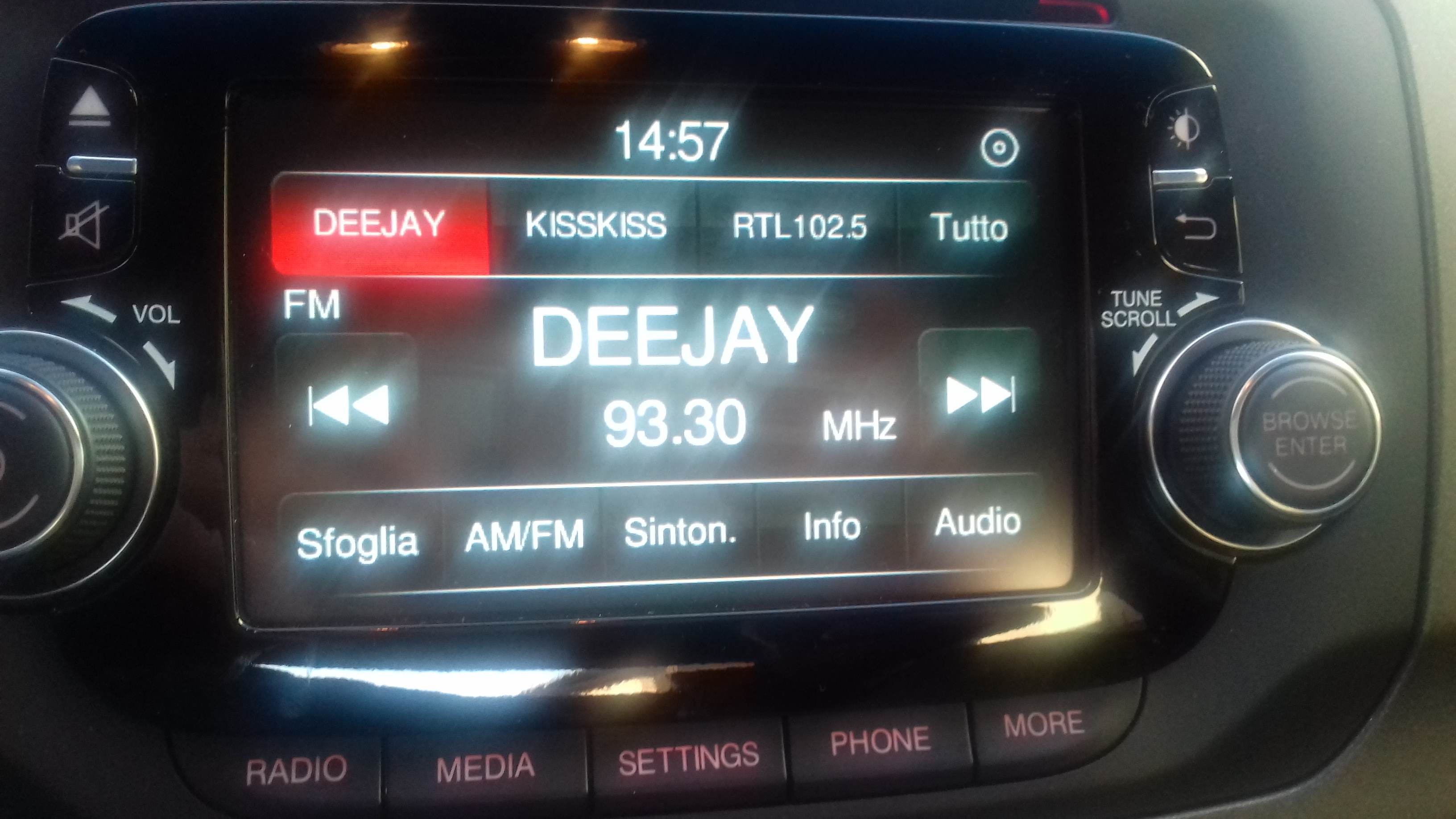

E non c’è il logo sullo sfondo?
Quale logo?? A me interessa sapere perche lo sfondo non è a colori cm la prima foto postata. Quindi se c'è differenza tra il my14 ed il my 16.
    332.7 KB · Visualizzazioni: 745
Sullo sfondo dovrebbe esserci il logo alfa Romeo, non lo sfondo nero.
Onestamente non saprei spiegare il perché non è presente sul tuo, non dovrebbe cambiare lo Uconnect montato su una my14 piuttosto che su una my16.
Potrebbe essere si siano danneggiati dei file che riguardano la personalizzazione del sistema, ma sono solo ipotesi.
Prova a fare l’aggiornamento, se non l’hai già fatto, altrimenti vediamo se a qualcun altro è mai capitato e può dirci di più.
