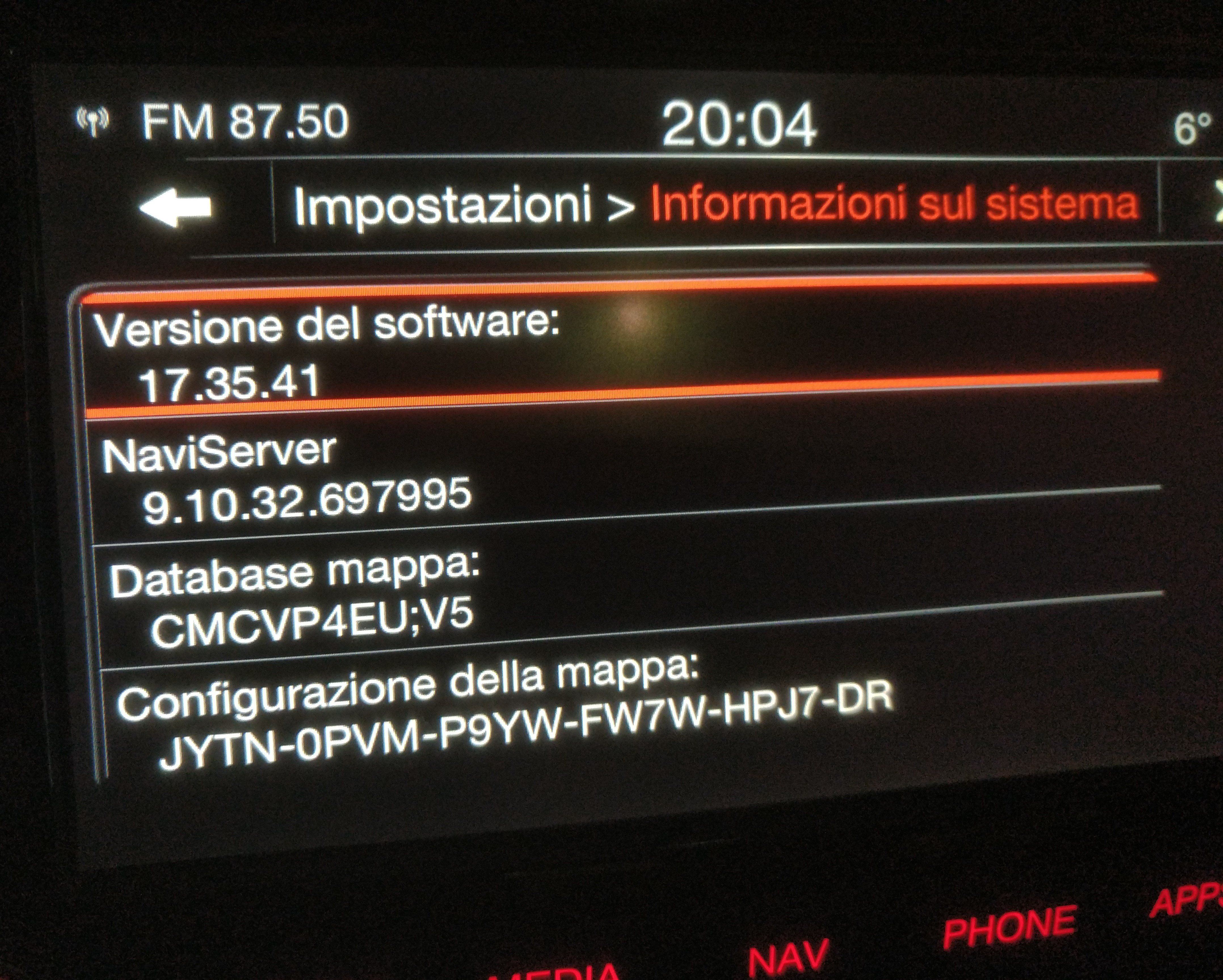

ciao appena installato anche io ... tutto OK, mi sembra che sia migliorata anche la fluidità generale.
Attenzione perchè a differenza di altri update, questo mi ha fatto 4 riavvi del uconnect ... quindi nn togliete la chiavetta fino alla fine.
Ma la 18 ? esiste o è solo per fiat500 ?
