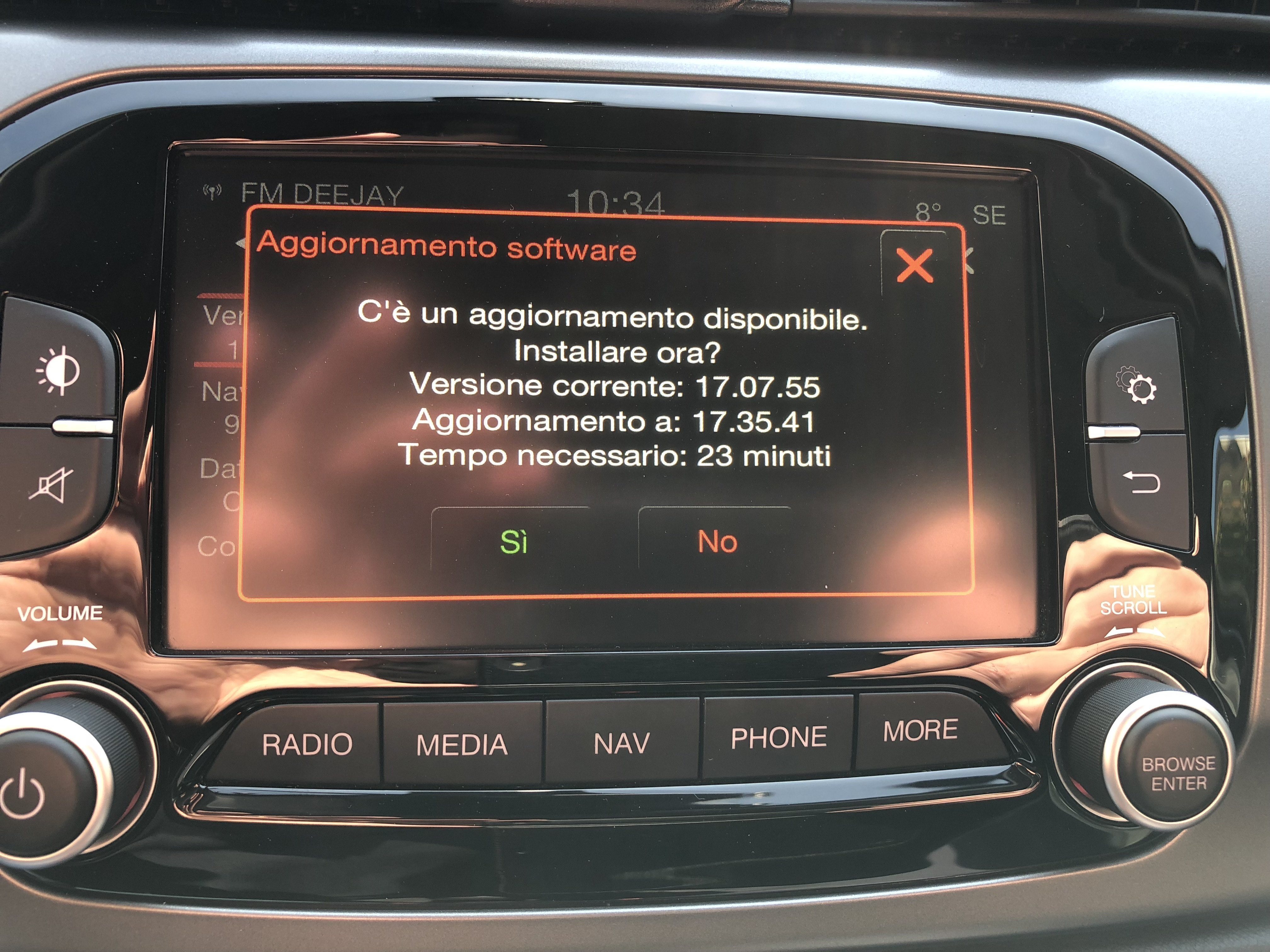

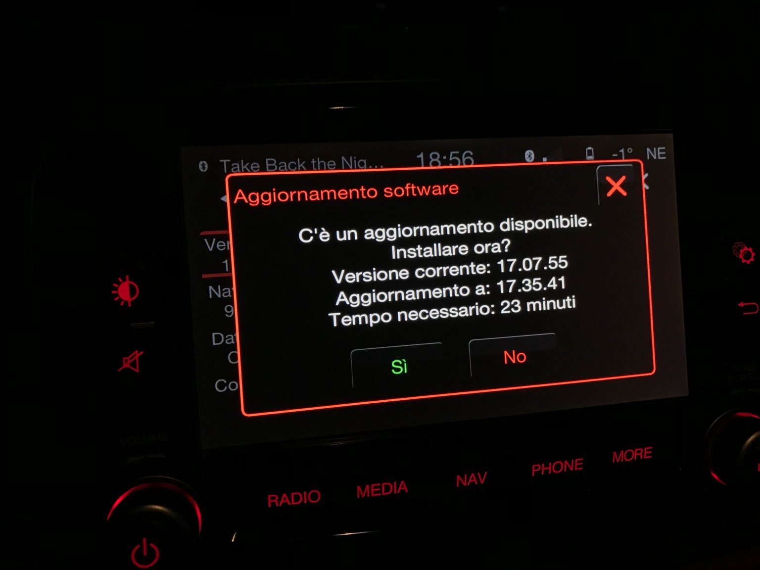

c è qualche esperto che riesce a capire la differenza tra il firmware per la 500x e quello della giulietta? ad occhio sembrano identici esteticamente e nelle funzioni
#1,147
è quello che stavo pensando .... domani do una occhiata per confrontare contenuto della iso e i file.
Io ho provato a mettere il file della 500 e mi ha dato un errore preciso (autentication failed) .....
vi aggiorno
#1,149
Il firmware version=18.01.37 è per
product=Fiat_520
variant=ECE
vp=524
ModelYear=MY15
Il firmware version=17.35.41 è per
product=Fiat_940
variant=ECE
vp=944
ModelYear=MY15
