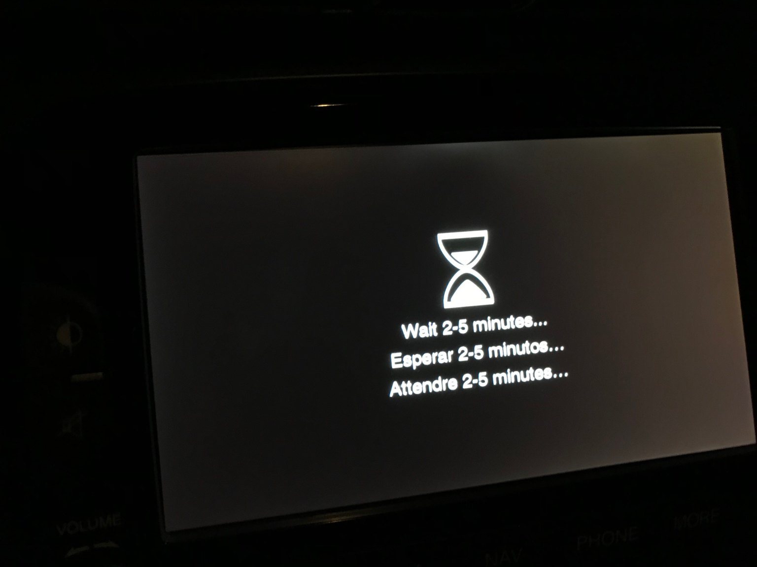

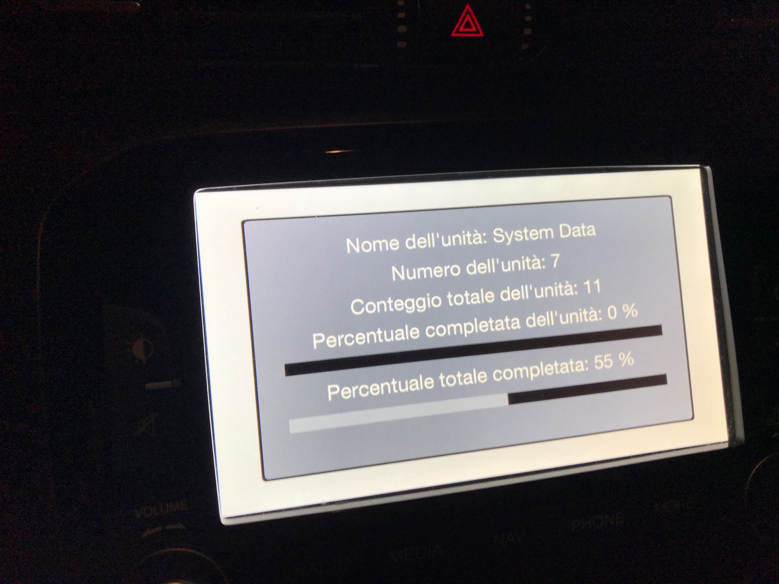

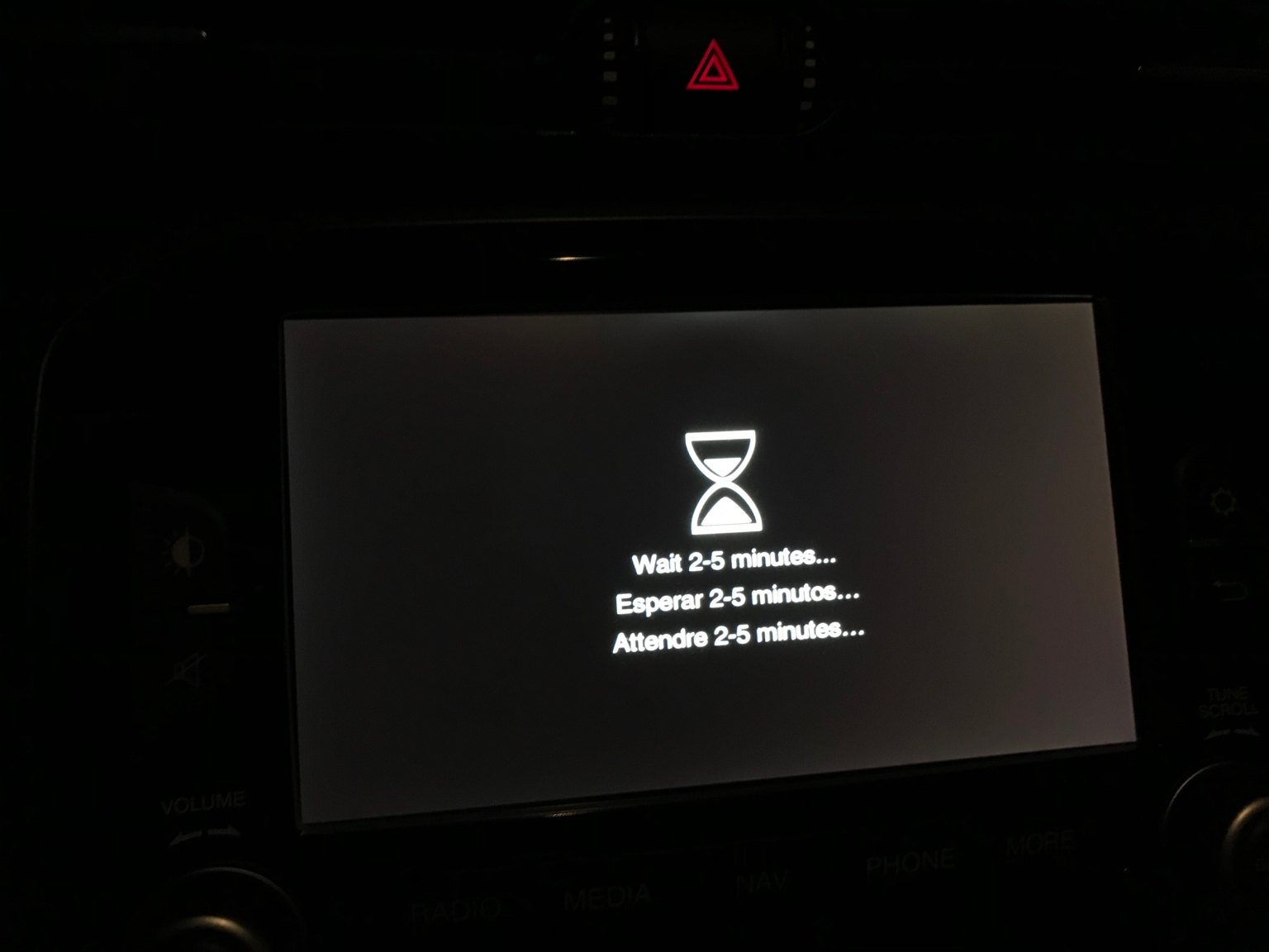

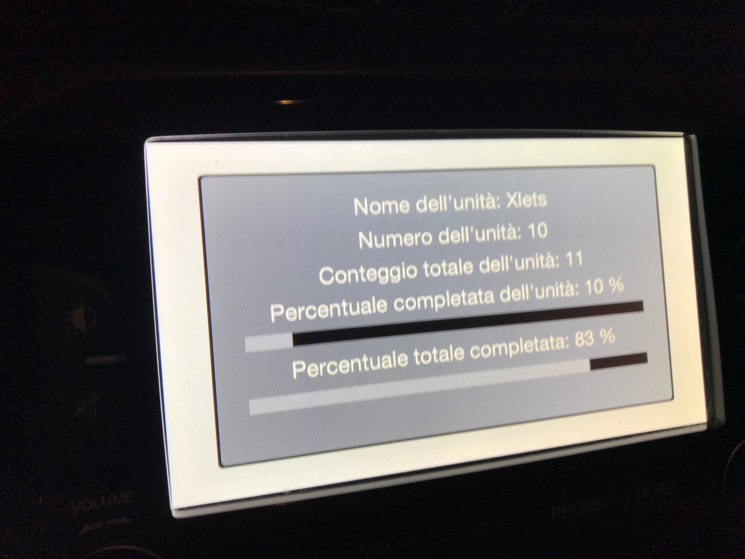

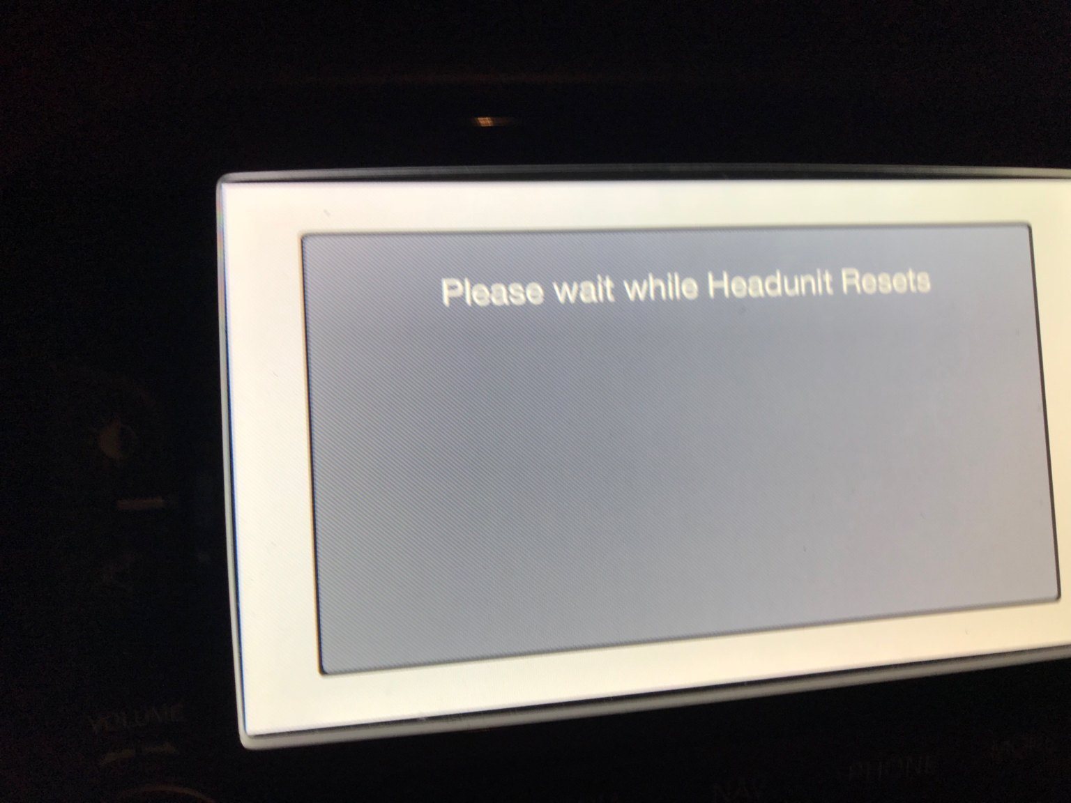

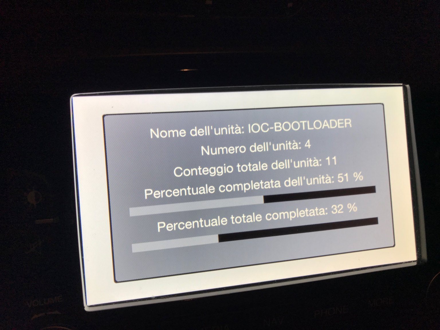

sono nuovo nel Forum e grazie a questa discussione, questa mattina sono riuscito ad aggiornare il software Uconnect della mia Giulietta senza problemi e vorrei condividere con voi la mia esperienza.
La nuova versione del software è ora la 17.35 - ho aggiornato dalla 15.

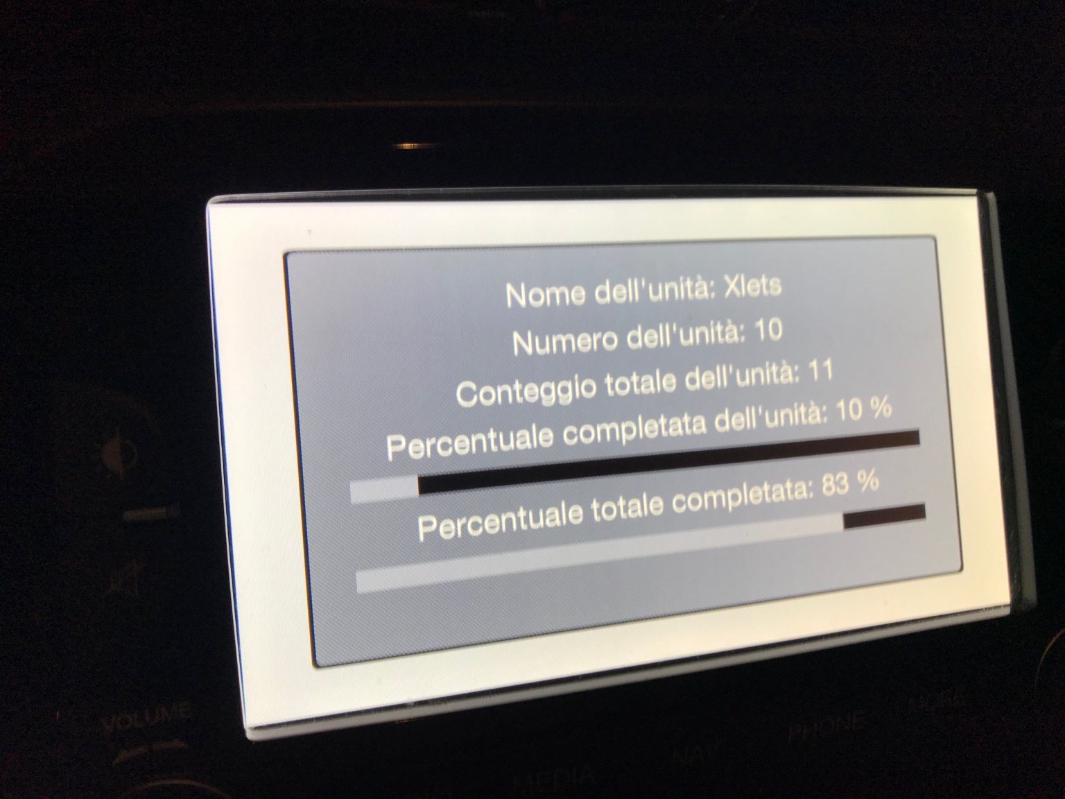

La Giulietta è my16 2.0 JTDM2 175cv tct con 6.5" Uconnect Live. Per effettuare l'aggiornamento completo ci vogliono circa 40 minuti a motore sempre acceso. Nessun problema riscontrato con il collegamento live: a fine installazione, cliccando sul tasto App-->Uconnect Live vi chiederà di aggiornare nuovamente (circa 3,5MB) tramite bluetooth, accettate e aspettate il completamento. A questo punto non vi resterà altro da fare che prendere il vostro cellulare, chiudere l'applicazione e riaprirla. Dopo qualche secondo riconoscerà la connessione e tutto tornerà "Live".
Non ho riscontrato nessun problema nell'effettuare/ricevere chiamate anche effettuando la richiesta tramite istruzione vocale. L'orologio si sincronizzerà in automatico dopo pochi secondi mentre dovrete alzare il volume della radio perchè ve lo ritroverete a "0".

il primo processo durato 40 minuti abbondanti, mi ha restituito la schermata iniziale, orologio su 00:00 e nessun audio.
ricomparso il messaggio di aggiornamento, ho rifatto il tutto (altri 35 minuti di macchina in movimento e motore sempre acceso) e da quel momento in poi l'audio ha funzionato, l'orologio adesso sembra sincronizzato con il display matrix (vedremo nei prossimi giorni se tutto è confermato), leggermente più fluido il tutto, tutte le funzionalità presenti, compresa la novità dell'autoplay del supporto USB.

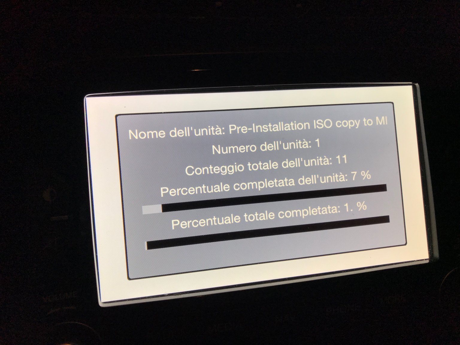

Ma almeno 40 minuti il primo passaggio li richiede.

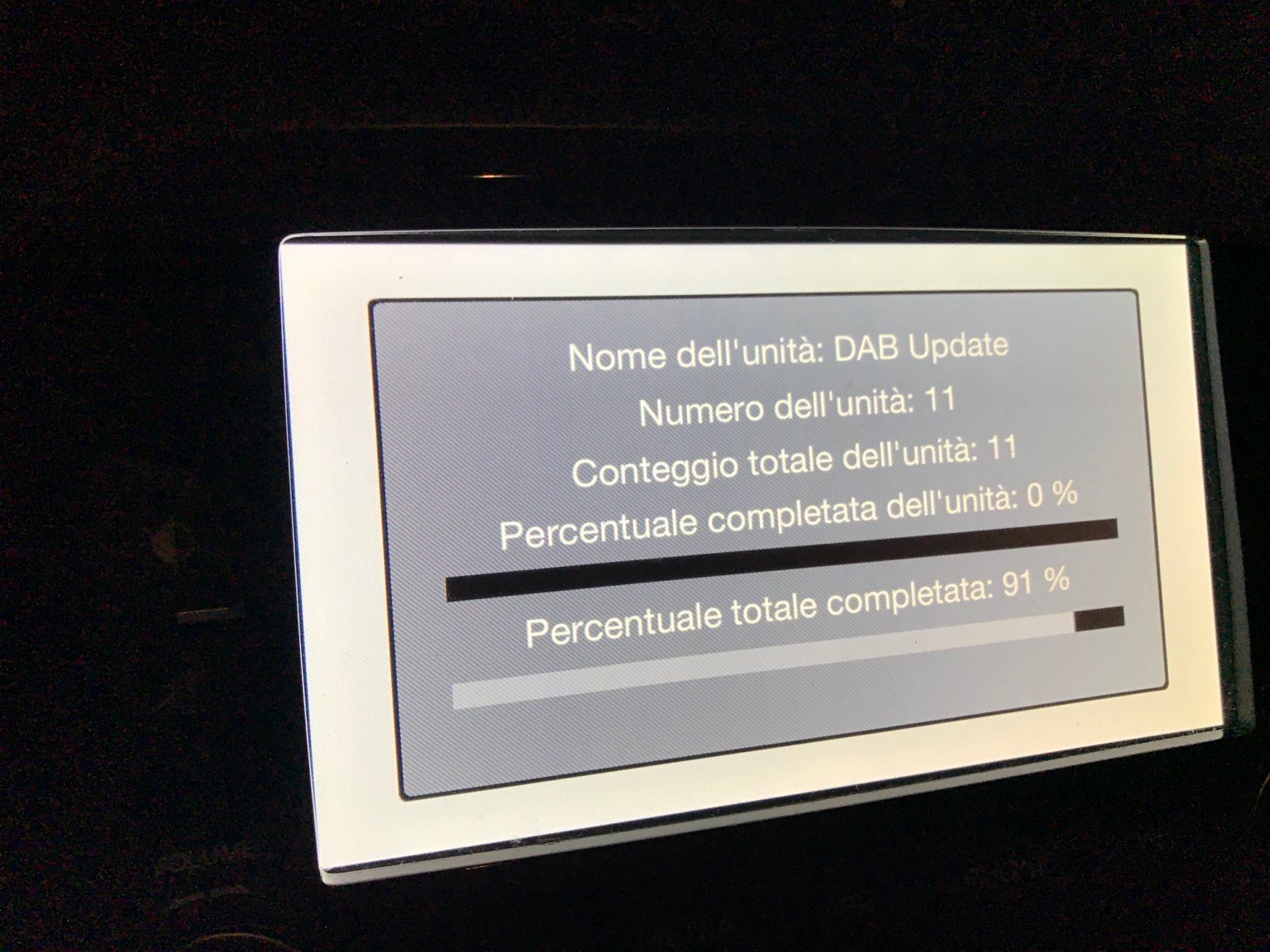

Si. A me ha fatto tutto lui. Capisci che finisce di aggiornare quando ti parte la schermata della radio. E devi alzare il volume perché sta a 0.

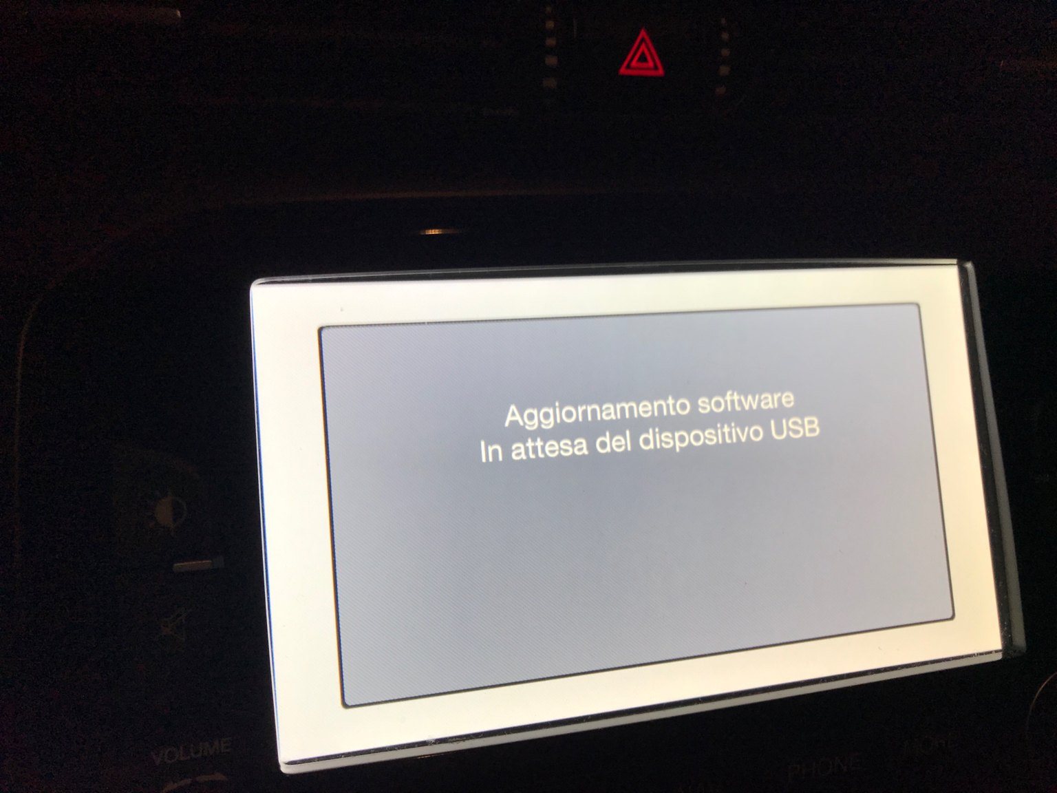

A me è durato 40 minuti circa. Al primo riavvio, dopo la fine della procedura dell'update, mi ha riproposto di aggiornare, ma avendo la usb ancora inserita ho pensato lo riproponesse in automatico... la versione proposta era identica a quella appena aggiornata, quindi ho evitato.. dopo poco ho provato a selezionare il Live e ho tolto la usb... io non ho riscontrato nessun problema audio, era solo a volume 0 e su radio con una frequenza vuota (mi pare 87.00)

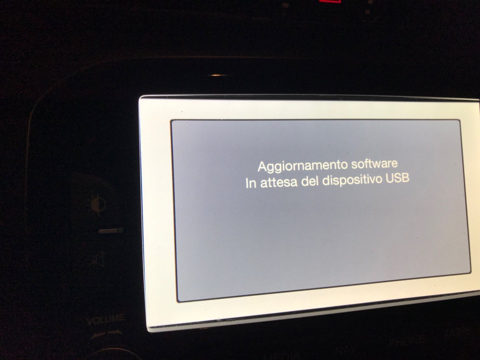

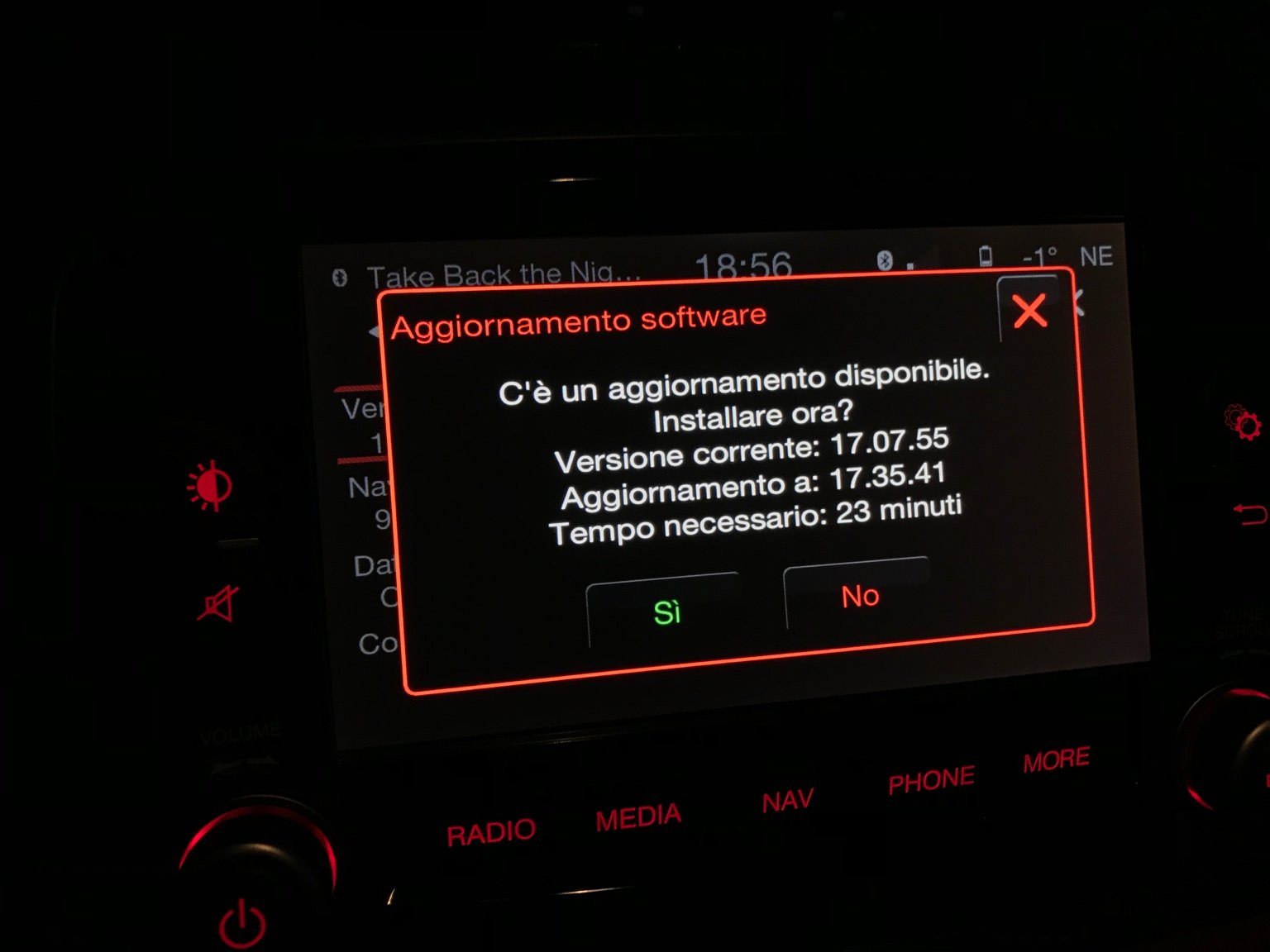

L'aggiornamento dura circa 40 minuti, se lasciate la usb entra in loop e vi ripropone l'aggiornamento "C'è un aggiornamento disponibile. Versione corrente: 17.35.41 Aggiornamento a 17.35.41 ...." con le opzioni SI - NO.
Se non volete invecchiare davanti alla radio, rispondete NO.

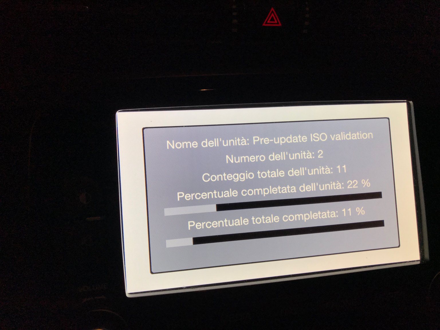

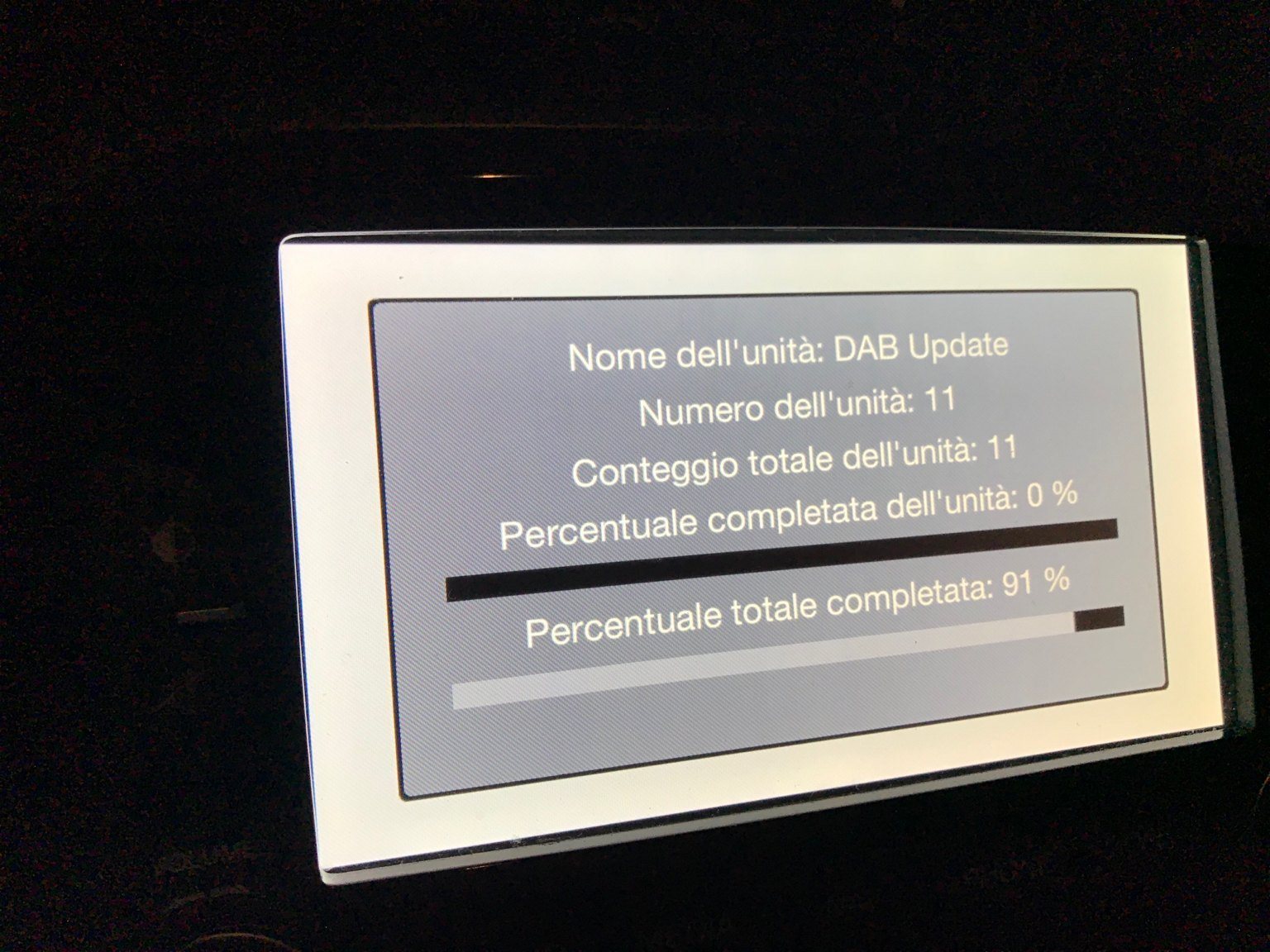

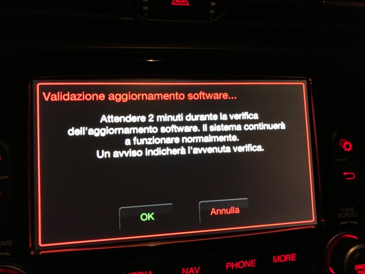

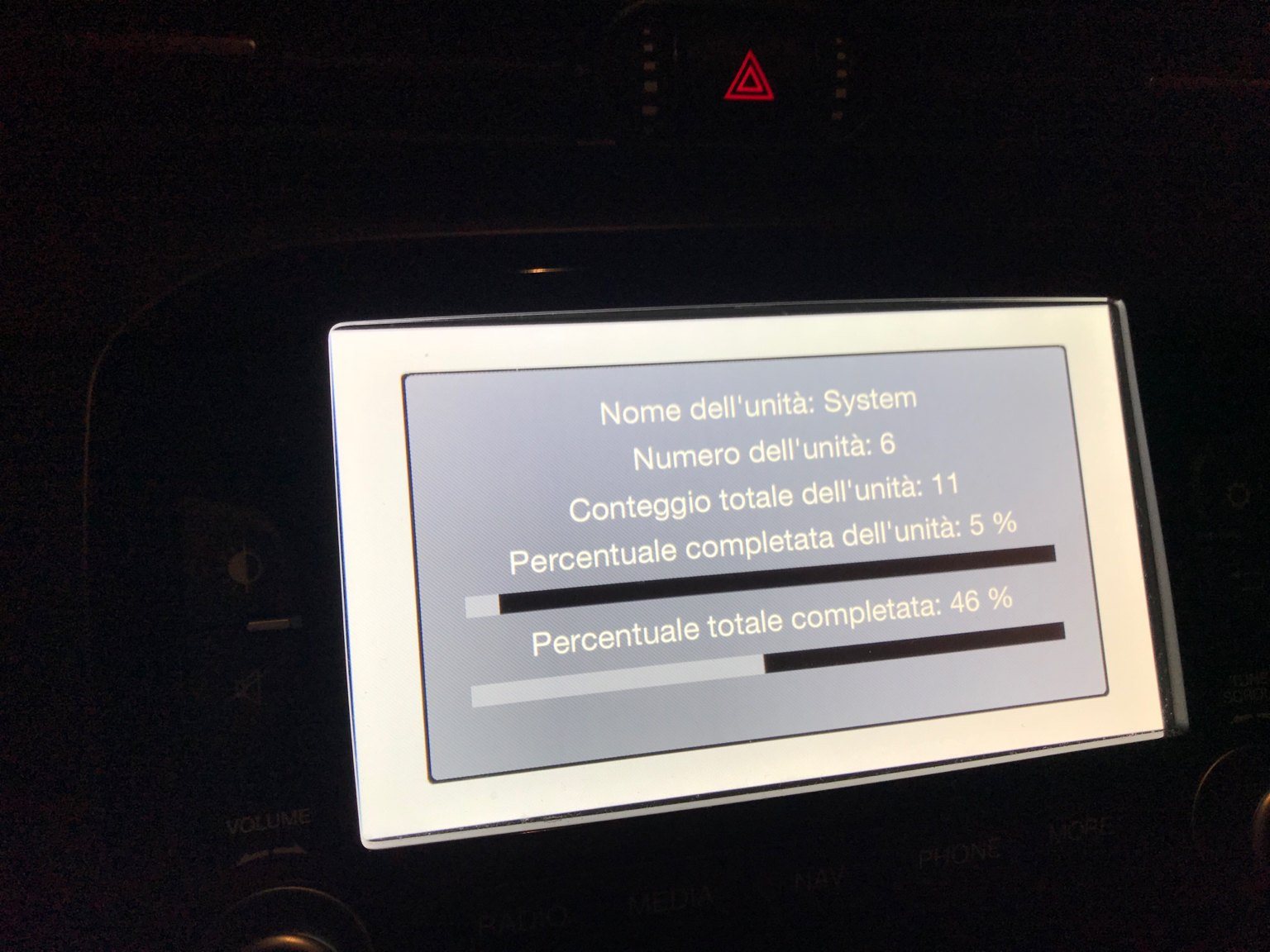

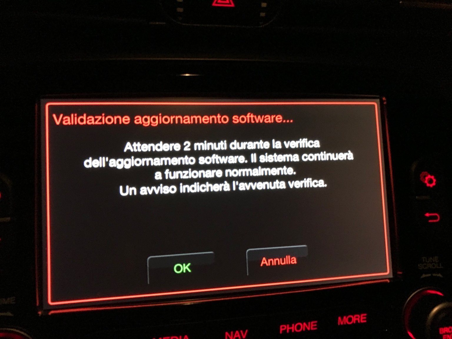

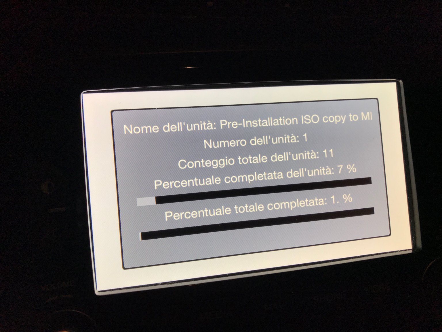

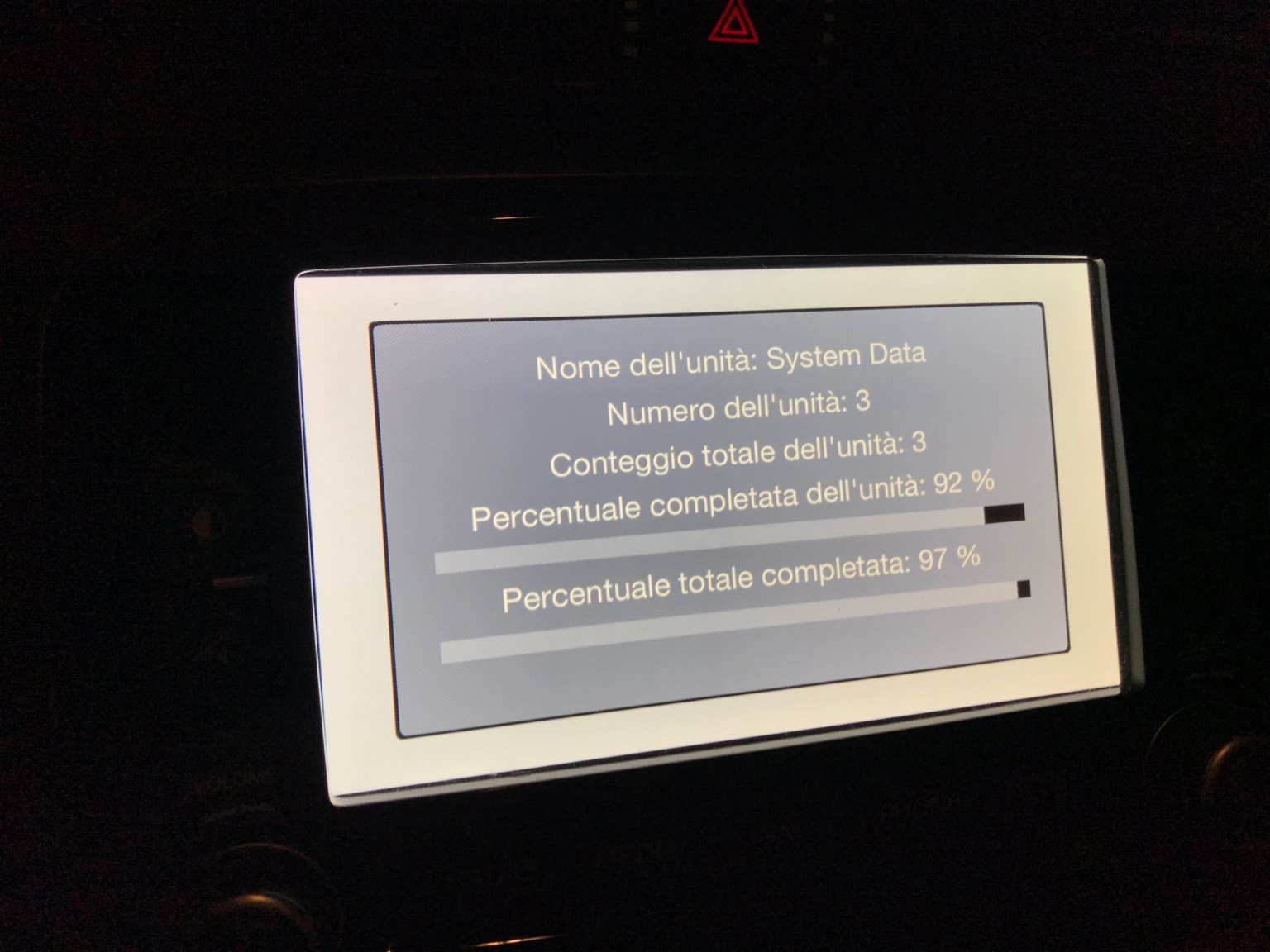

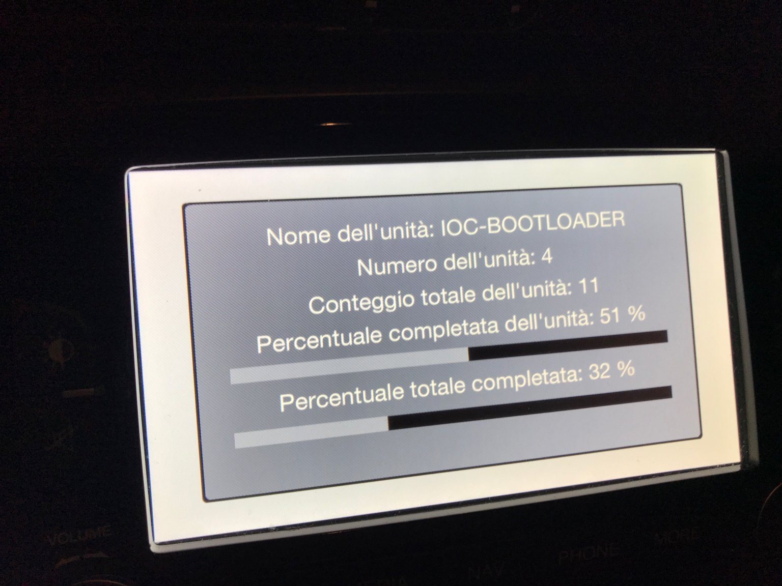

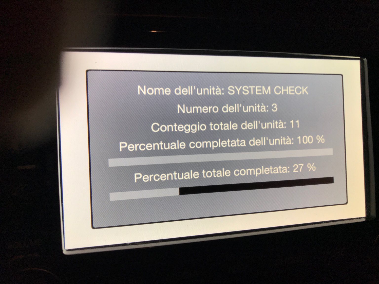

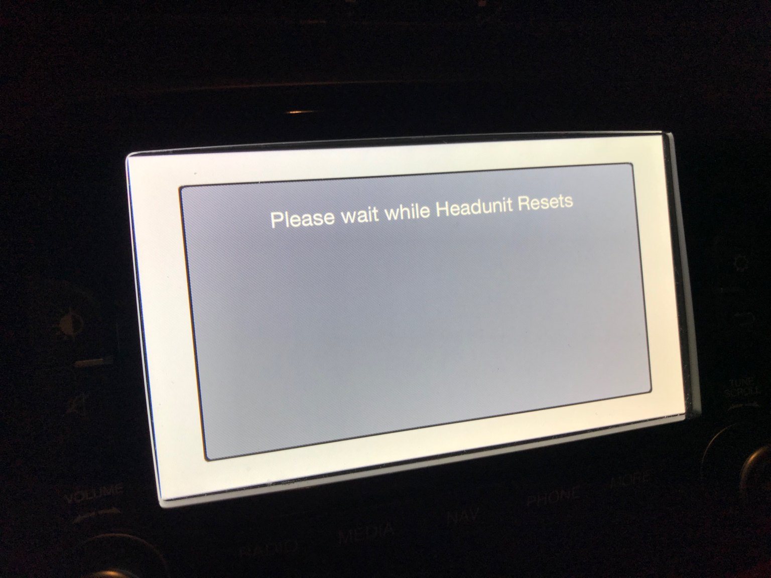

Ho appena concluso aggiornamento all'ultima versione 17 con durata circa di 40 min totali... l'unica cosa ke mi e sfuggita e di premere ok alla schermata che si vede in foto xk nello stesso istante che uscita qll schermata ho premuto un pulsante. Ora mi chiedo se può precludere qualche anomalia questa cosa... io ho fatto una verifica generica e sembra tt ok per ora... chi mi saprebbe dire di più a riguardo?
