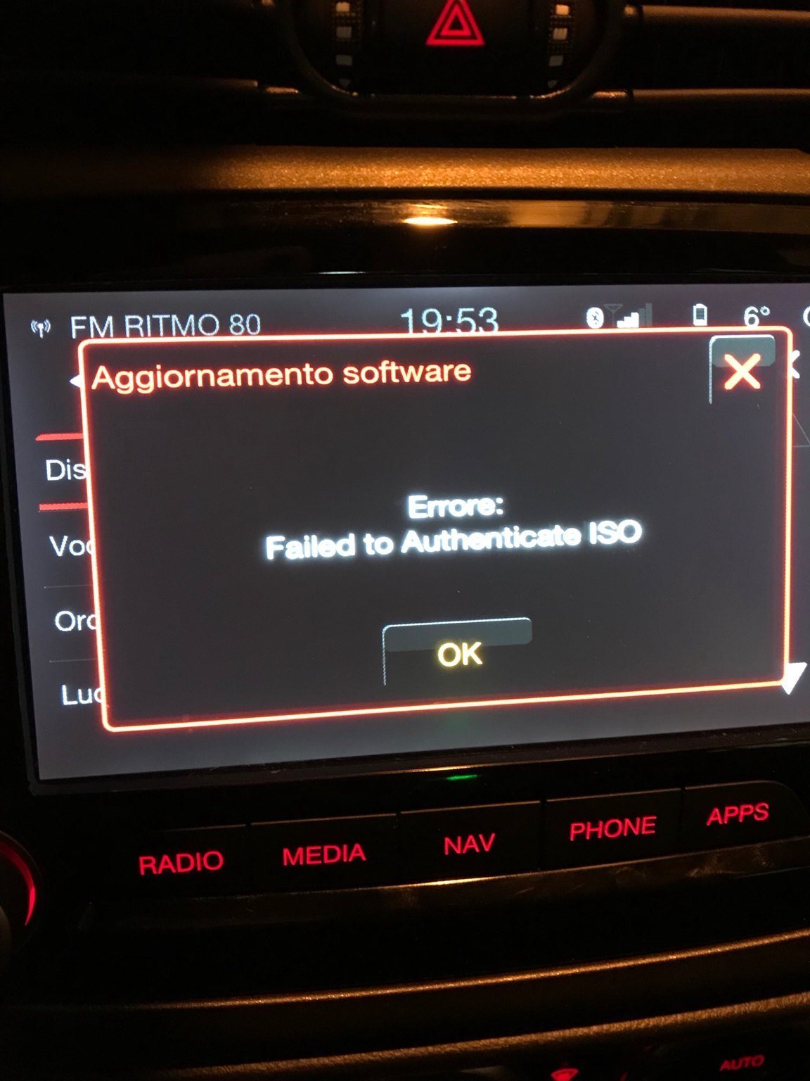

Versione 17 è fin qui tutto ok... ho provato a scaricare ed installare anche la versione 18 ma dopo pochi secondi mi da errore del file Iso come se non fossi compatibile con il mio uconnect live qualcun altro ci ha provato e ci è riuscito ??
Questo è l’errore

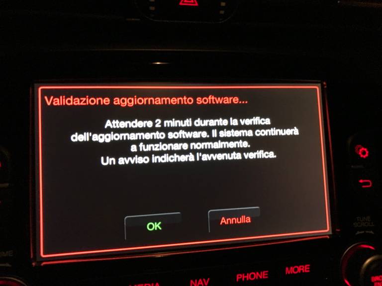

Ho appena concluso aggiornamento all'ultima versione 17 con durata circa di 40 min totali... l'unica cosa ke mi e sfuggita e di premere ok alla schermata che si vede in foto xk nello stesso istante che uscita qll schermata ho premuto un pulsante. Ora mi chiedo se può precludere qualche anomalia questa cosa... io ho fatto una verifica generica e sembra tt ok per ora... chi mi saprebbe dire di più a riguardo?Visualizza allegato 162983
non è successo nulla è tutto ok
