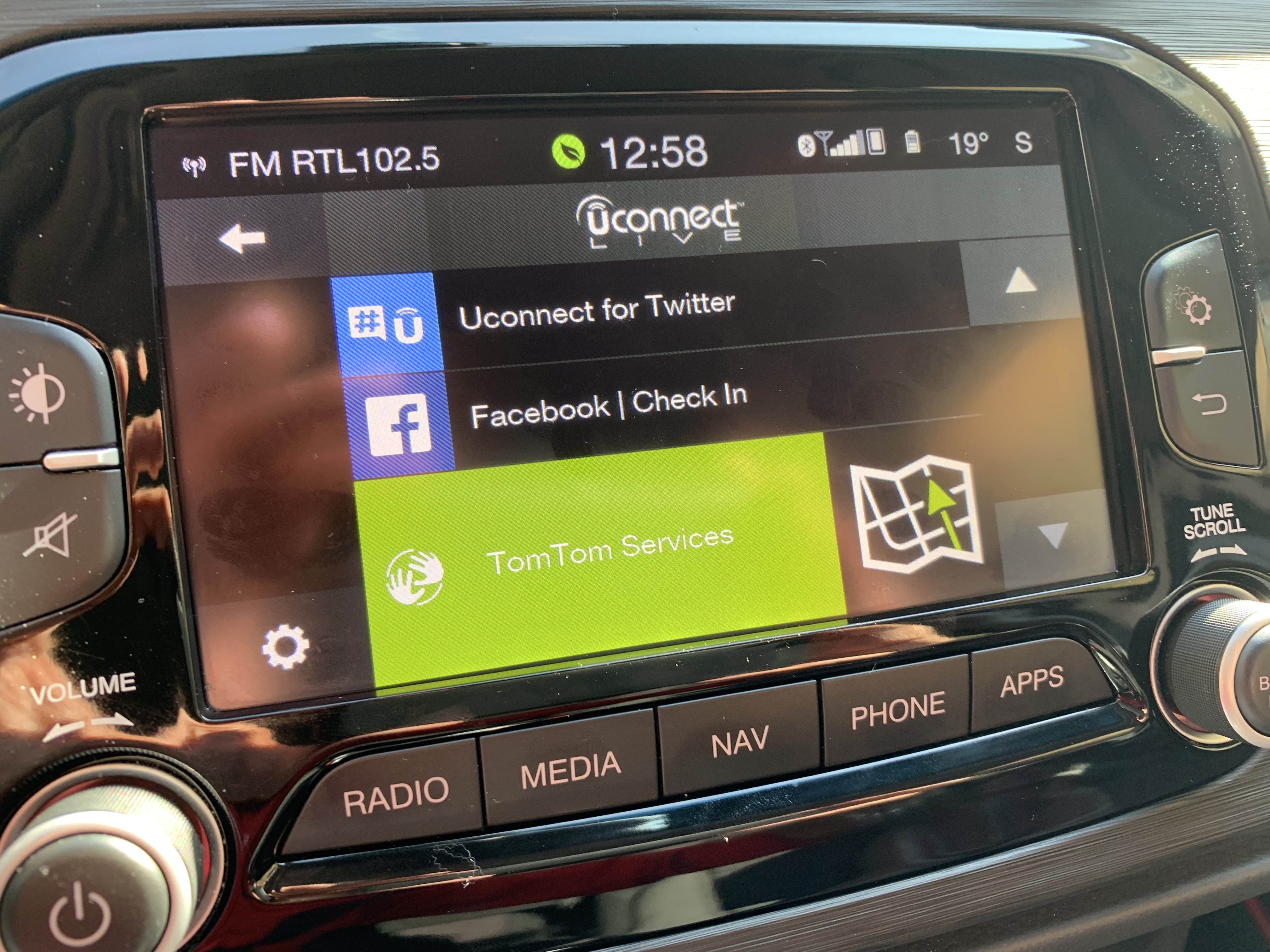

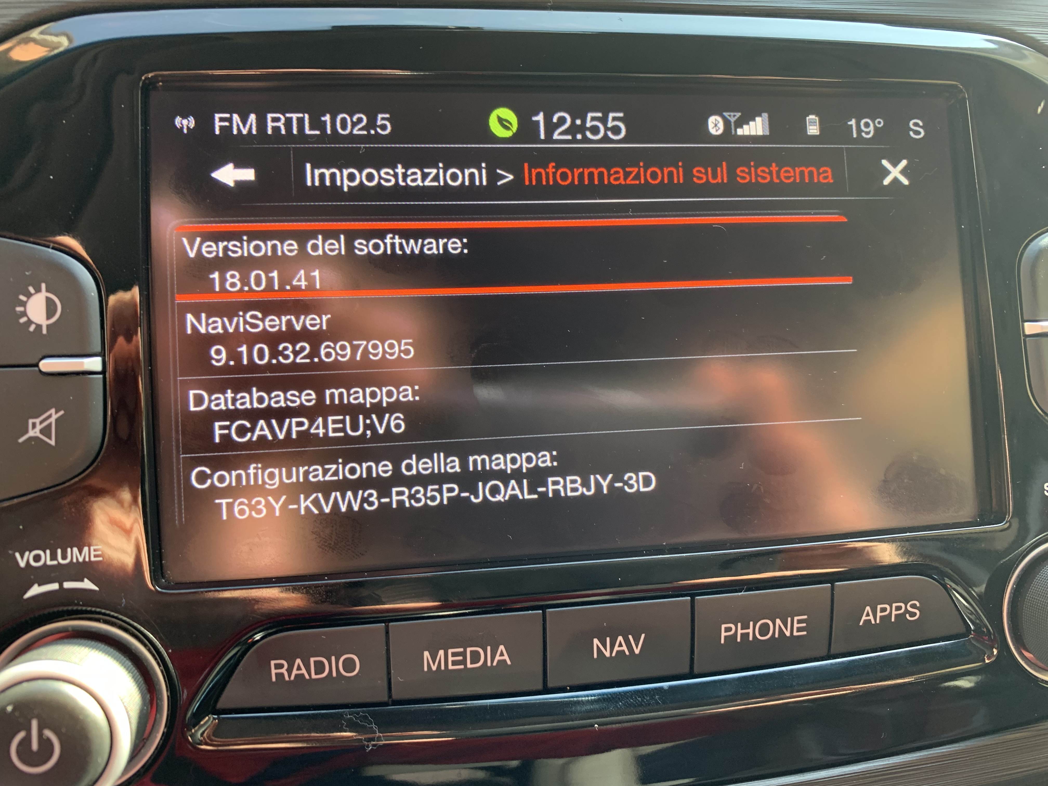

Buongiorno a tutti ... vi chiedo un info tecnico :)
Questa mattina ho fatto installare il navigatore nella mia auto ...i servizi Uconnect sembra andare tranne la parte relativa del Tom Tom live, traffic ... sapete come risolvere il problema ??

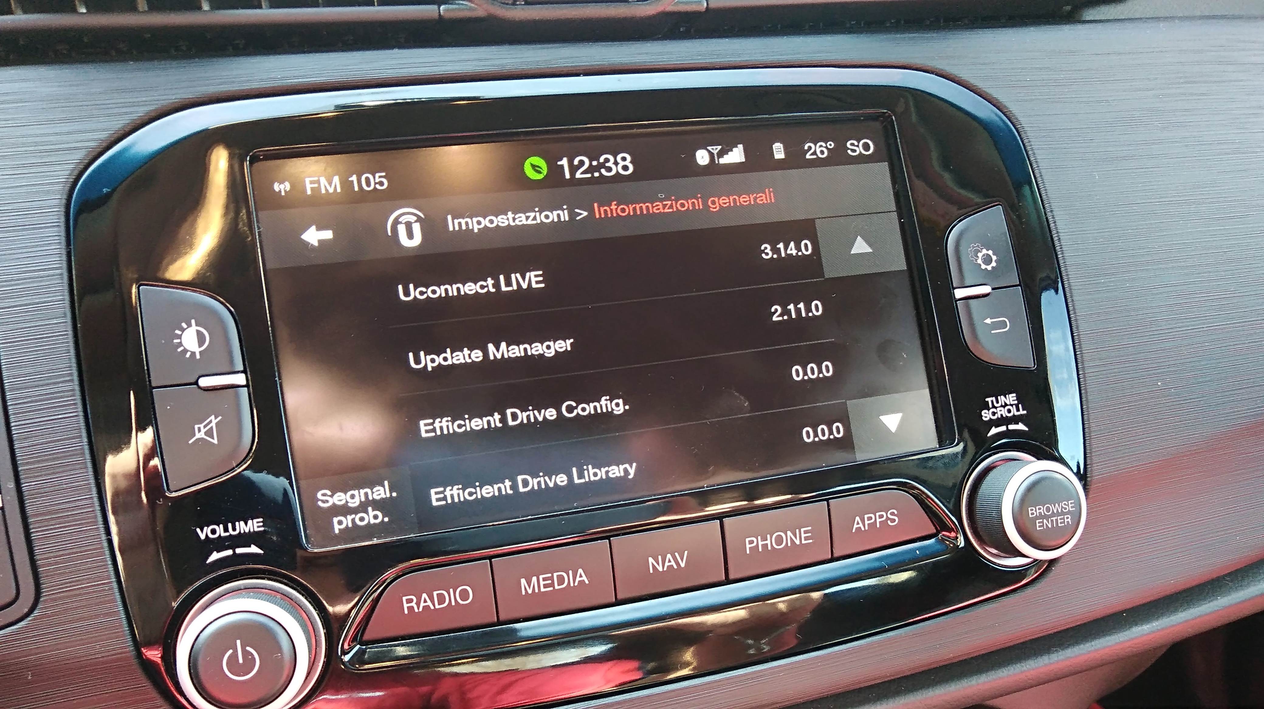

Ciao a tutti ...

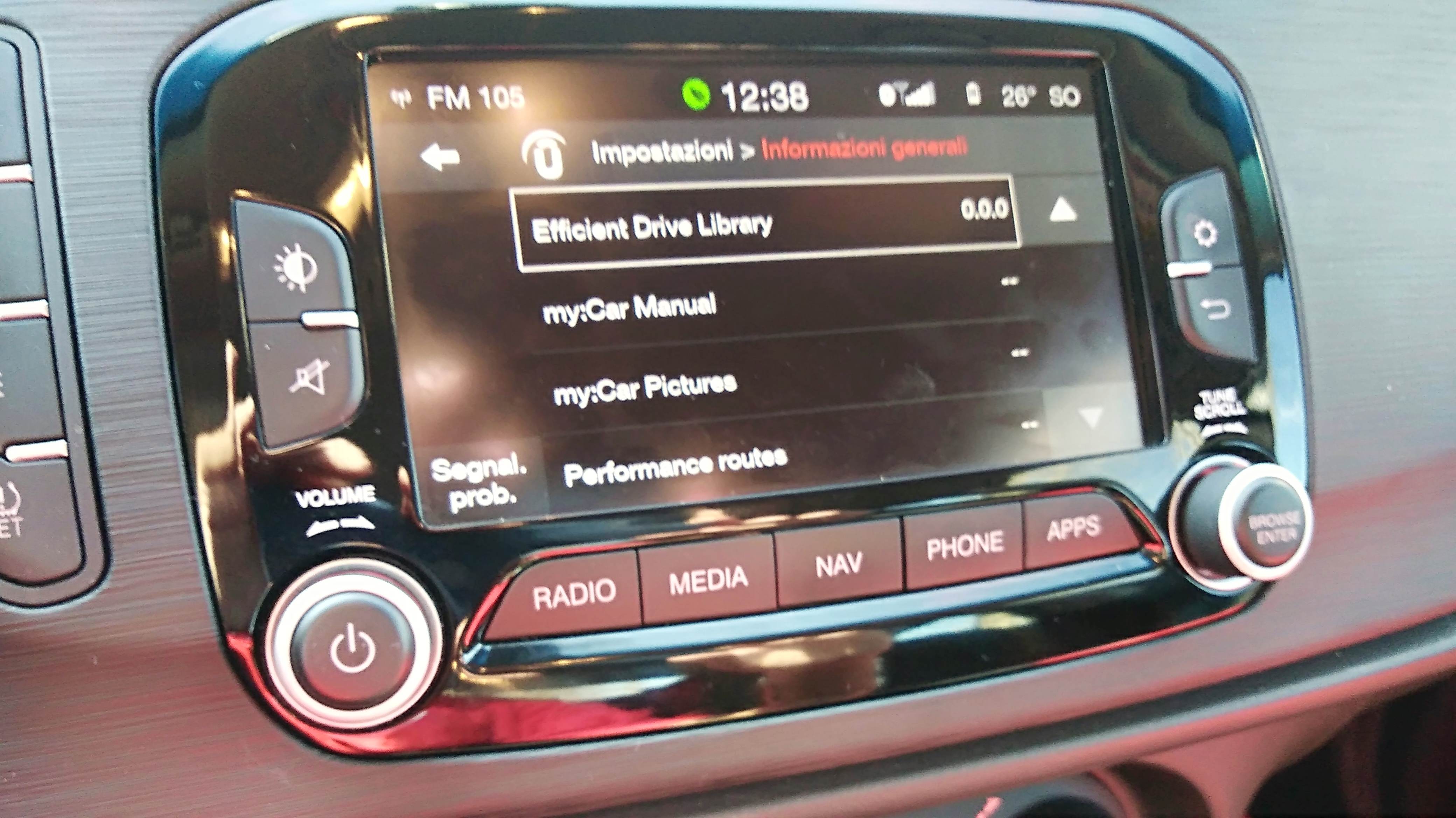

putroppo non ho risolto i problemi indicati prima... ho provato ad installare nuovamente l'aggiornamento software ma niente...

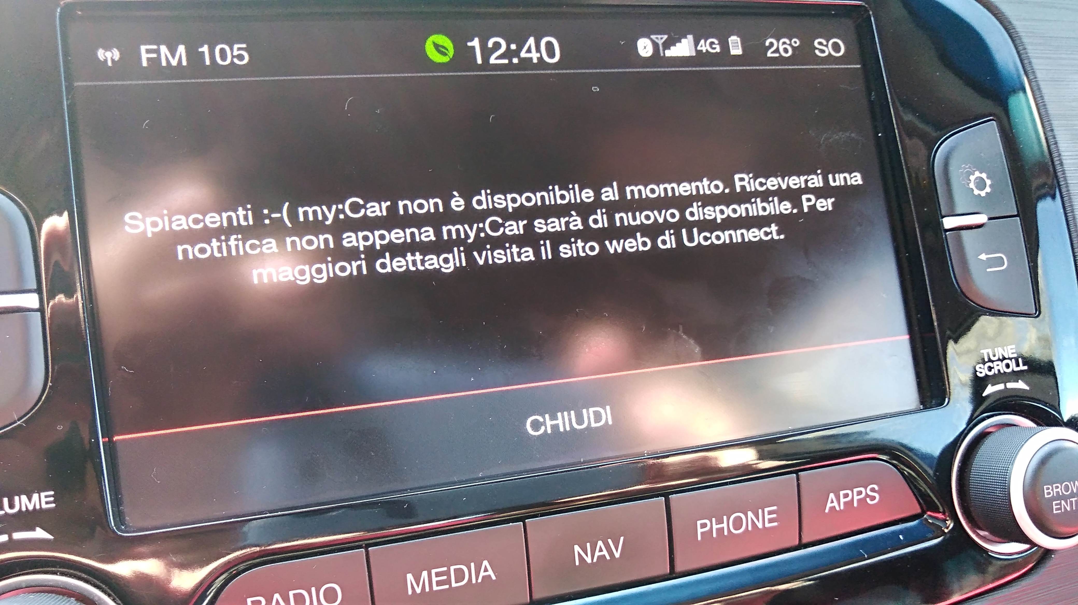

inoltre mi sono accorto che non funziona il mio mycar ( dalle foto se notate è strano che non ci siano delle versioni... )
Qualcuno sa come aiutarmi??? Grazie :)

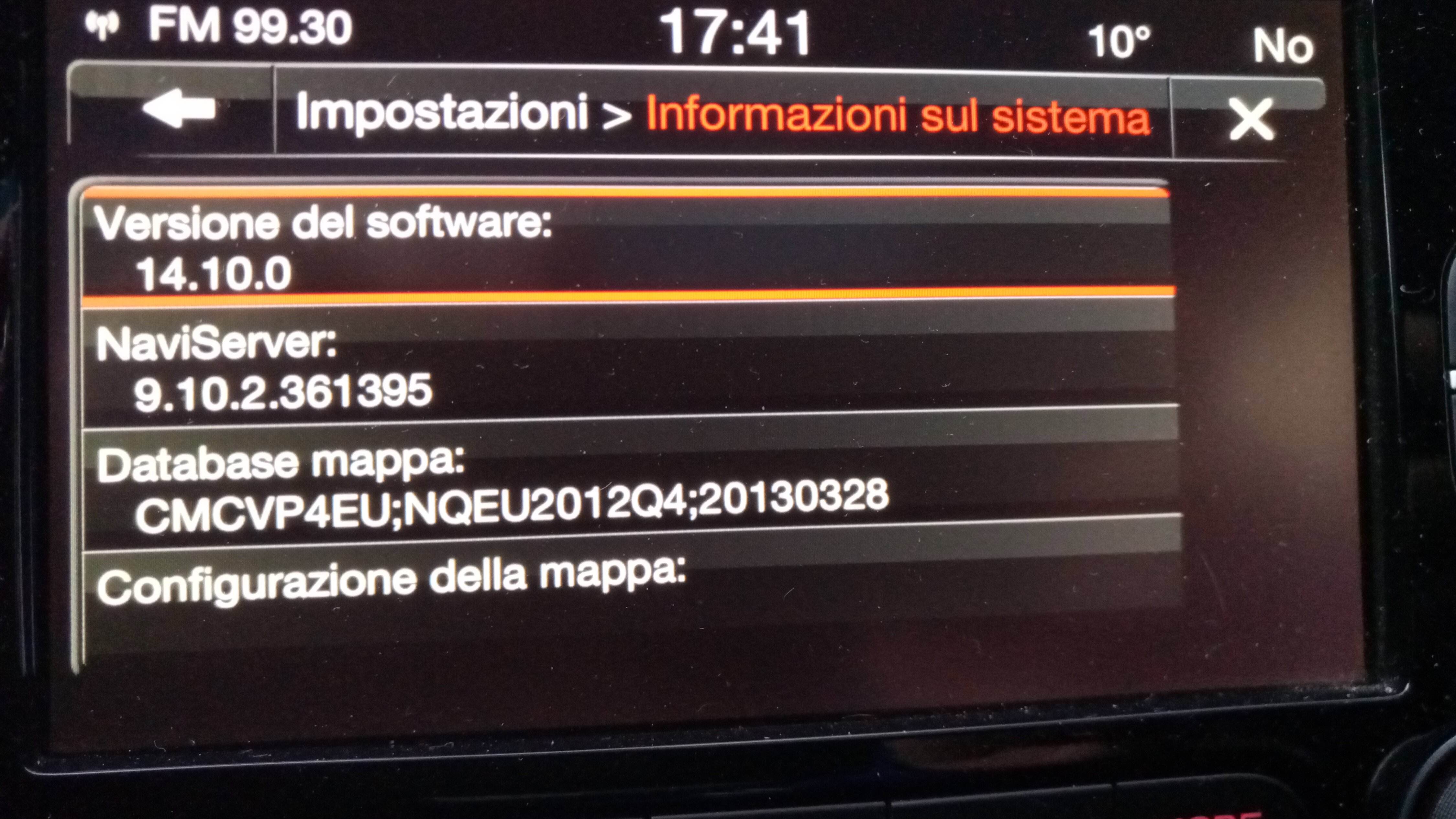

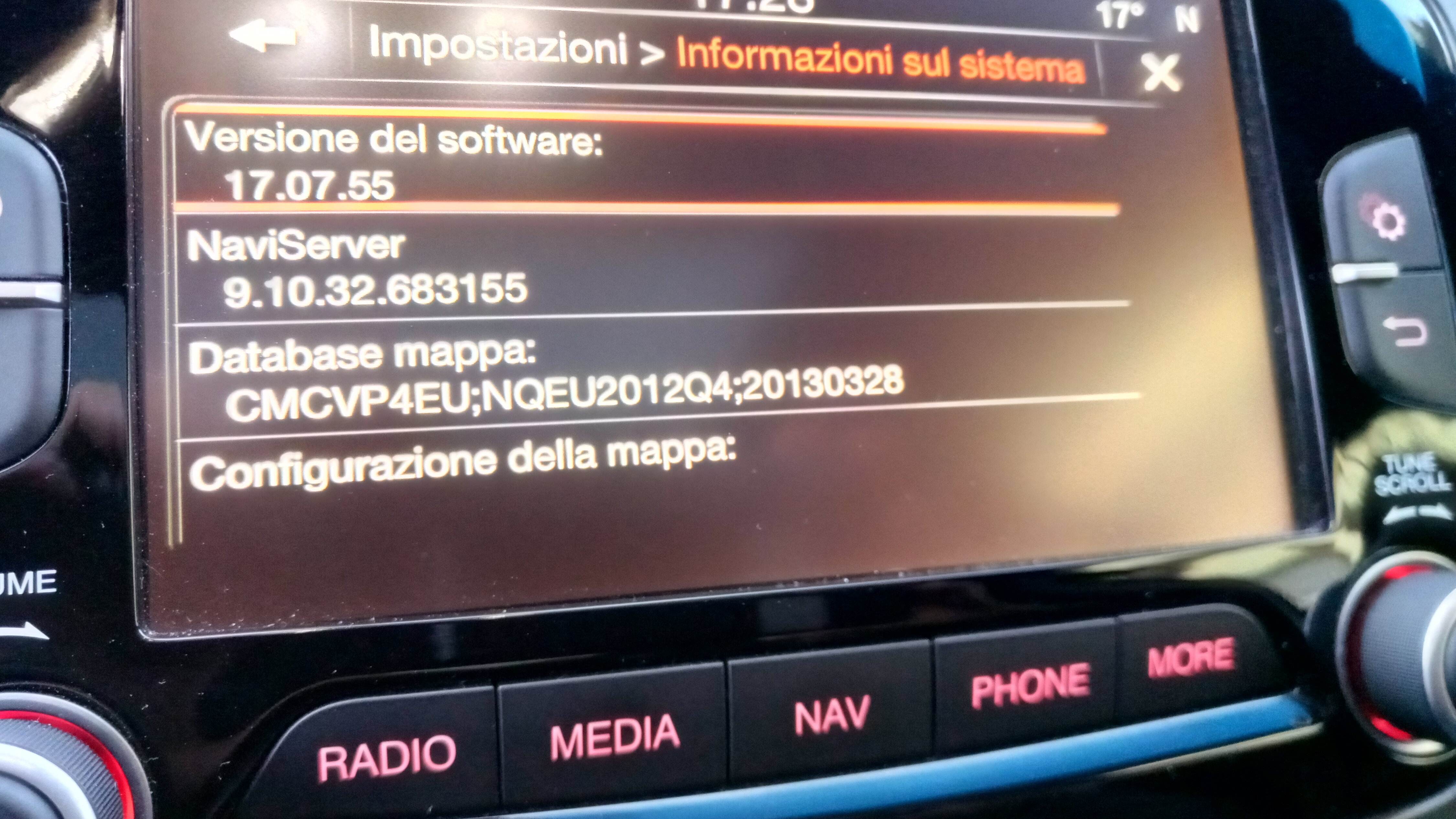

dopo essermi letto tutte le 182 pagine, e le ho lette davvero volevo mettere la mia esperienza...io partivo da una versione 14.10.0 su un 6,5" non live di primo equipaggiamento con DAB. Alla fine dell'aggiornamento così come in origine mi è rimasto il sincronizza orario tra il matrix e lo schermo...mi si sono aggiunte le funzioni trip a e tripo b nel "more" e non ricordo di averlo visto prima, ma adesso nel menu sicurezza sotto all' "autochiusura portiere" ho una voce tipo "entrata passiva" o qualcosa di simile? domanda: che cosa è? Per il resto come già detto da tutti migliorata la fruibilità dei menu e delle canzoni in chiavetta. devo provare a vedere se è migliorata la ricezione DAB ed eventualmente la navigazione. Prossimo step le mappe ;P
