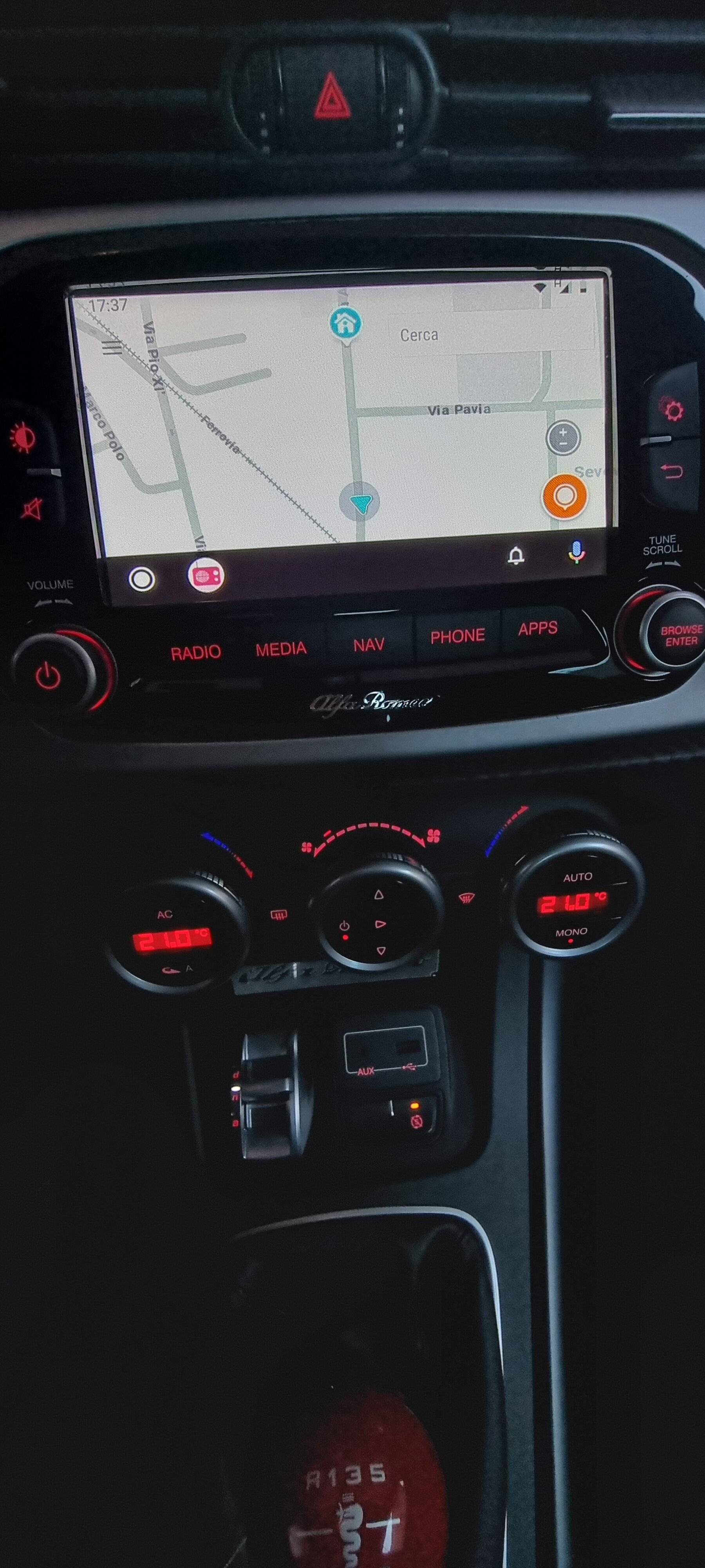

Bene. Forse ti hanno fatto il 18, perché oggi è 18?! Scherzo ovviamente.
Cmq la situazione è quelle che ti ha spiegato @joe666it. Facci sapere che mappe ti installeranno, io penso di non farlo più.... ormai ho AA/CP, sempre aggiornato.
    536.3 KB · Visualizzazioni: 370
