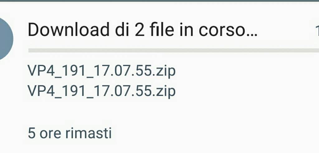

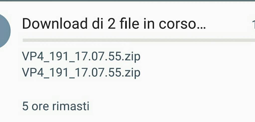

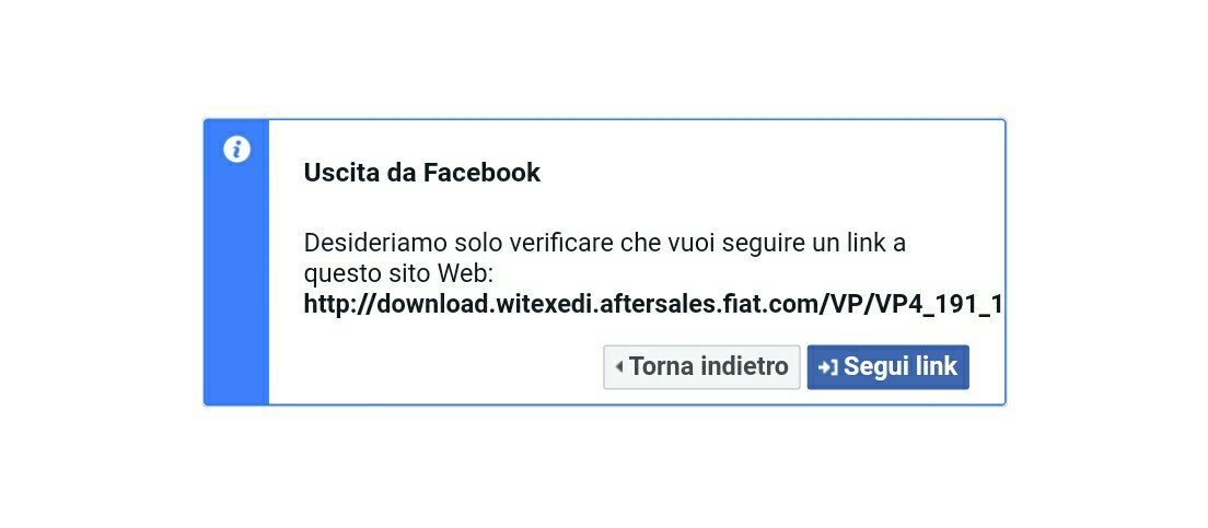

scusate considerato che questo post ha più di 100 pagine.... non trovo il link per l'aggiornamento. Potreste rimetterlo? Qeullo in prima pagina non esiste più. Oppure potreste dire dove trovarlo?
#988
Funziona, ho appena provato io. Collegati da PC e avvia il download
#990
Ti dovrebbe uscire questo, basta seguire il link e parte il download. Devi farlo sicuramente a casa è meglio.
Reazioni: Danielz
