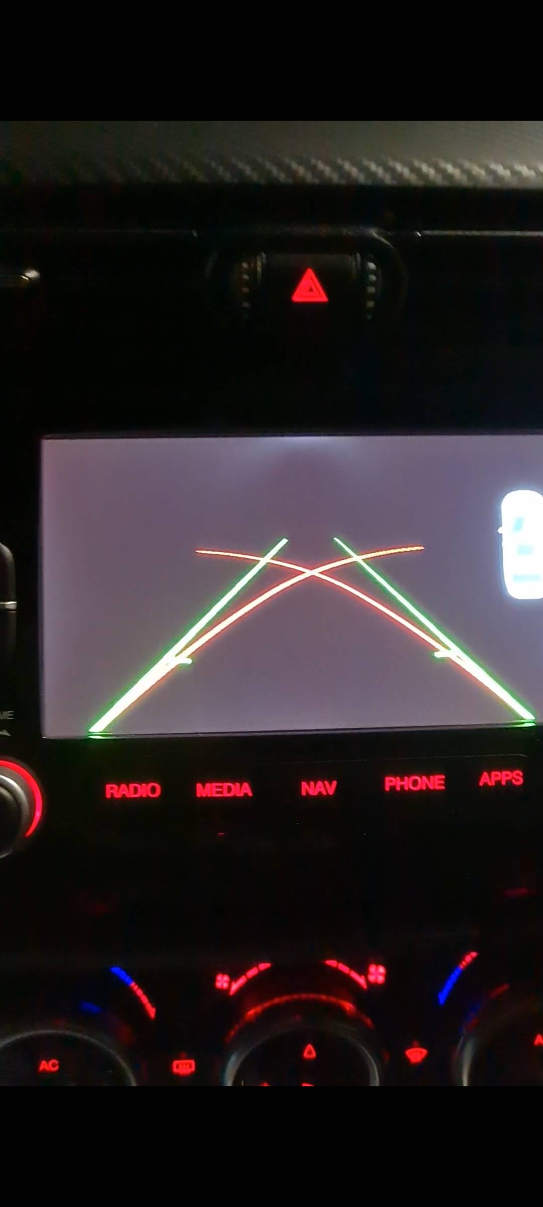

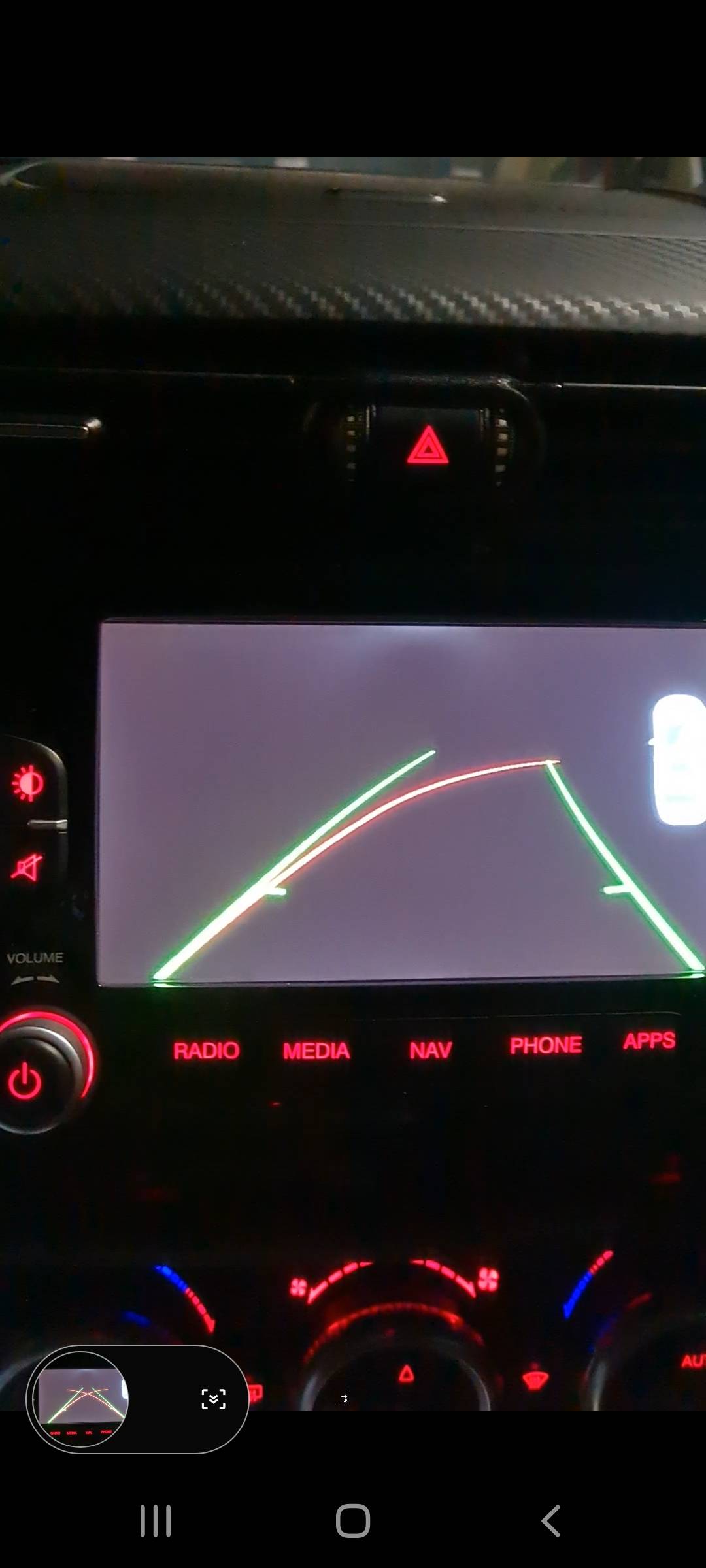

Oggi con un oretta di tempo extra sono riuscito a fare delle prove anch'io, funziona! Ho verificato tensione a quei cavi del modulo perché all'inizio non mi funzionava! Esce poca corrente boh.. ho letto tipo 6v.. come fa a funzionare la cam mi rimane un mistero, senza massa poi! Comunque a me le linee si muovono con lo sterzo, dopo faccio lo screen delle impostazioni, forse è solo quello! Spero in settimana riesco a montare tutto definitivamente..

No no, ho la versione con lo switch, quindi spostando una levetta le ho o meno, ma le linee sono proprio del modulo, tra un oretta cerco di caricarle, anche ora che non è collegata la camera sono presenti a schermata nera!

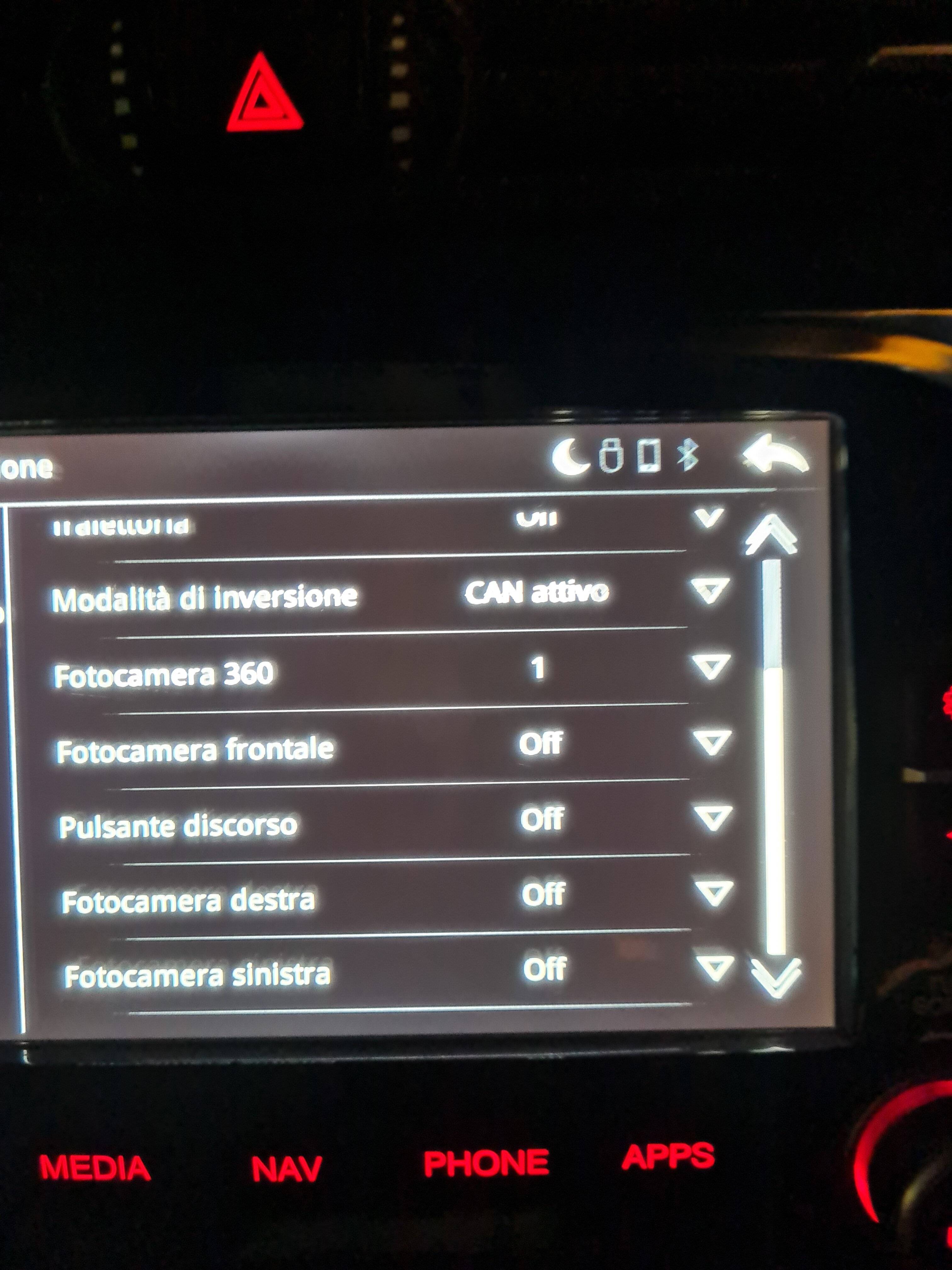

Ho scoperto che è solo da attivare la voce traiettoria nel setting! Lascio cmq la mia configurazione ed un breve video fatto al volo!
