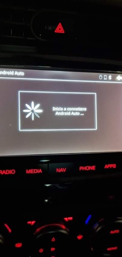

Ho installato il tutto, non riesco a far connettere android auto bluetooth, consigli visto che via cavo funziona. Altra domanda, é possibile usare l'interfaccia standard dell'auto ?
Lo trovi sul cellulare? Che sistema operativo android auto hai?
Che intendi per uso interfaccia dell'auto?
Si.. ho un Galaxy S21 con android 11
