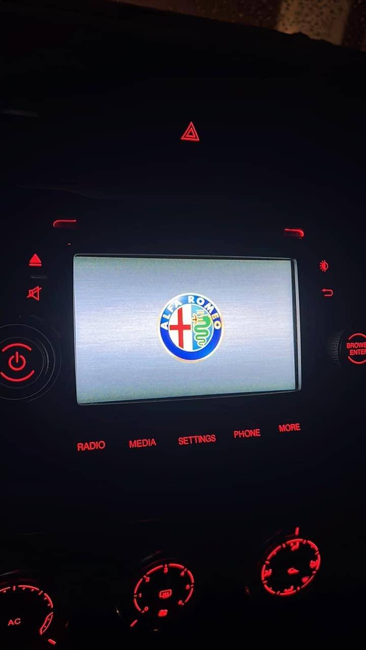

Salve a tutti, l’autoradio rimane bloccata nella schermata come in foto, mi permette di ascoltare l’ultima stazione radio, ma ad una certa si spegne da solo. Ho già provato a staccare la batteria e il fusibile ma niente! Sapete come posso risolvere?

chiedi in concessionaria se ti ricaricano il software, spesso si risolve così

Per caso hai voluto fare un aggiornamento tu? Alla tua radio?

Spesso si risolve staccando per qualche tempo il negativo batteria
Essenzialmente si tratta del sistema intelligente ibs che limita al minimo indispensabile la ricarica della batteria per ridurre il carico dell'alternatore sul motore e risparmiare carburante.
Se la batteria invecchia aumenta la sua resistenza interna e diventa sempre più difficile fronteggiare gli assorbimenti elettrici improvvisi senza chiedere energia all'alternatore. Il problema è che l'alternatore chiamato a lavorare fronteggia la richiesta improvvisa fornendo una tensione solo raddrizzata che, in carenza dell'effetto filtro di una bella batteria a bassa resistenza interna, mette in crisi le elettroniche meno protette.
Soluzione ideale è mettere una batteria nuova ogni anno, alternativa è ogni tanto staccare per un paio di giorni la spinetta del controller di carica batteria intelligente per far ricaricare bene la batteria un poco anzianotta e ricollegando la spinetta ricominciare il ciclo di apprendimento dello ibs.
Quando lo ibs ha imparato il nuovo comportamento della batteria anzianotta e "stupidamente" comincia nuovamente ad esagerare nel risparmio a tutti i costi, inevitabilmente ricominciano i problemi elettronici.
Altra possibilità sarebbe quella di convincere bosch e marelli a spendere qualche soldino nella progettazione di elettroniche meno sensibili ai disturbi elettrici in alimentazione.

Ciao ricc, quindi posso provare staccando la spinetta del IBS...ma è un'operazione semplice? Posso comunque procedere anche senza quella nel frattempo? Scusa l'ignoranza...
