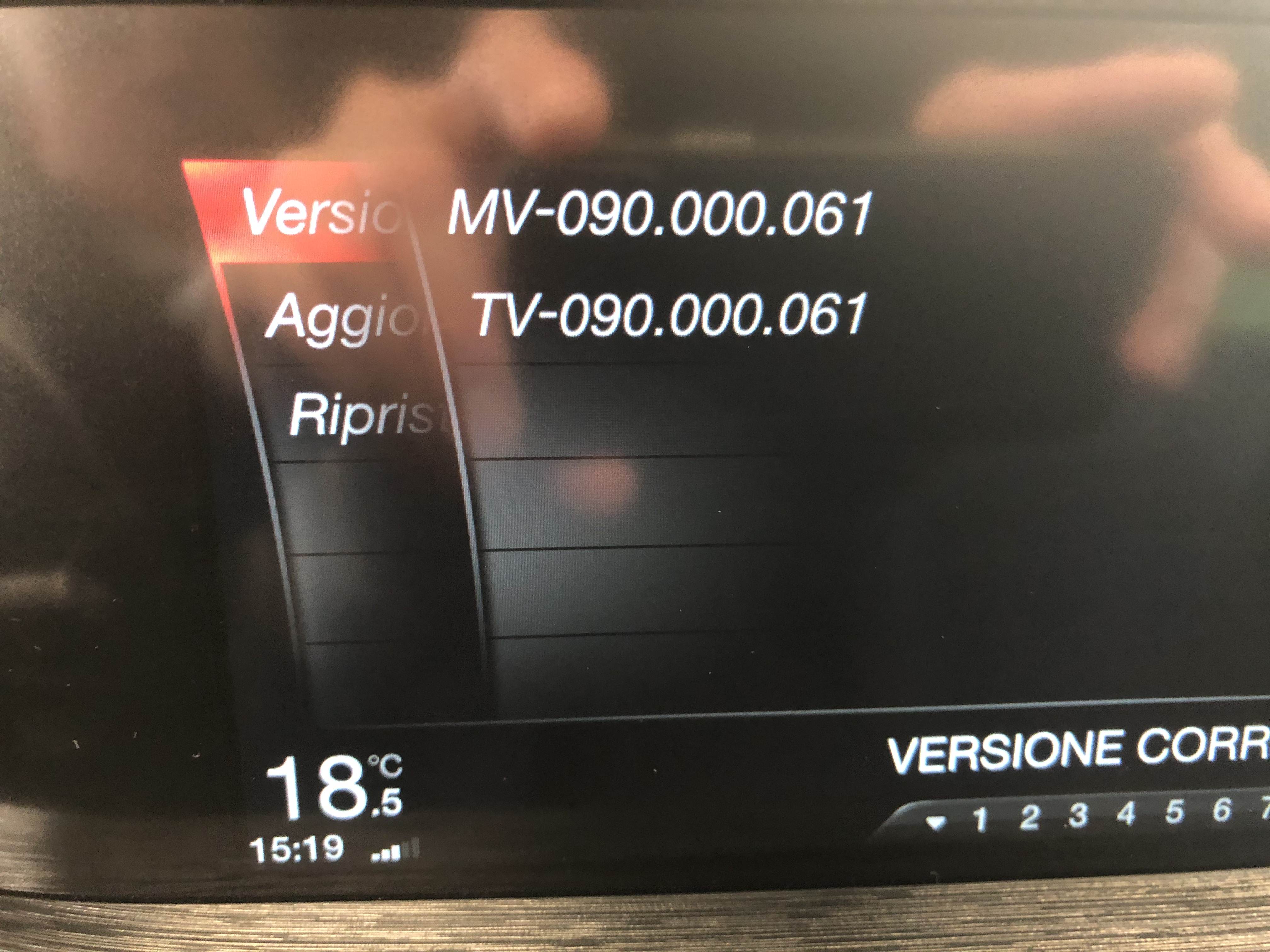

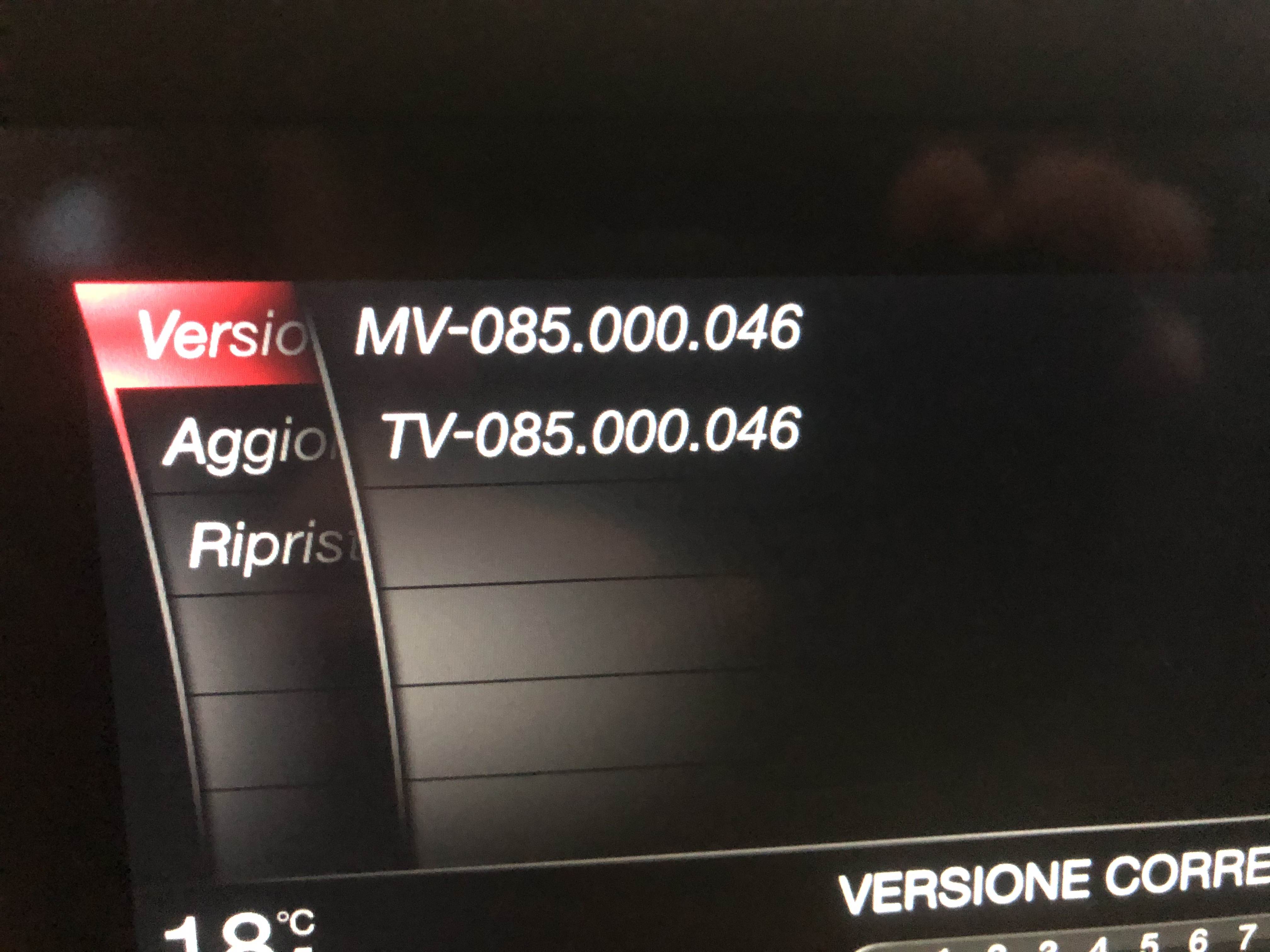

Un saluto a tutti. Sapreste dirmi se è uscito un aggiornamento recente dell’infotaiment ? Ho una 210cv immatricolata marzo c.a. Il computer mi da versione MV-072.001.002. Deve essere fatto in officina autorizzata?
Grazie

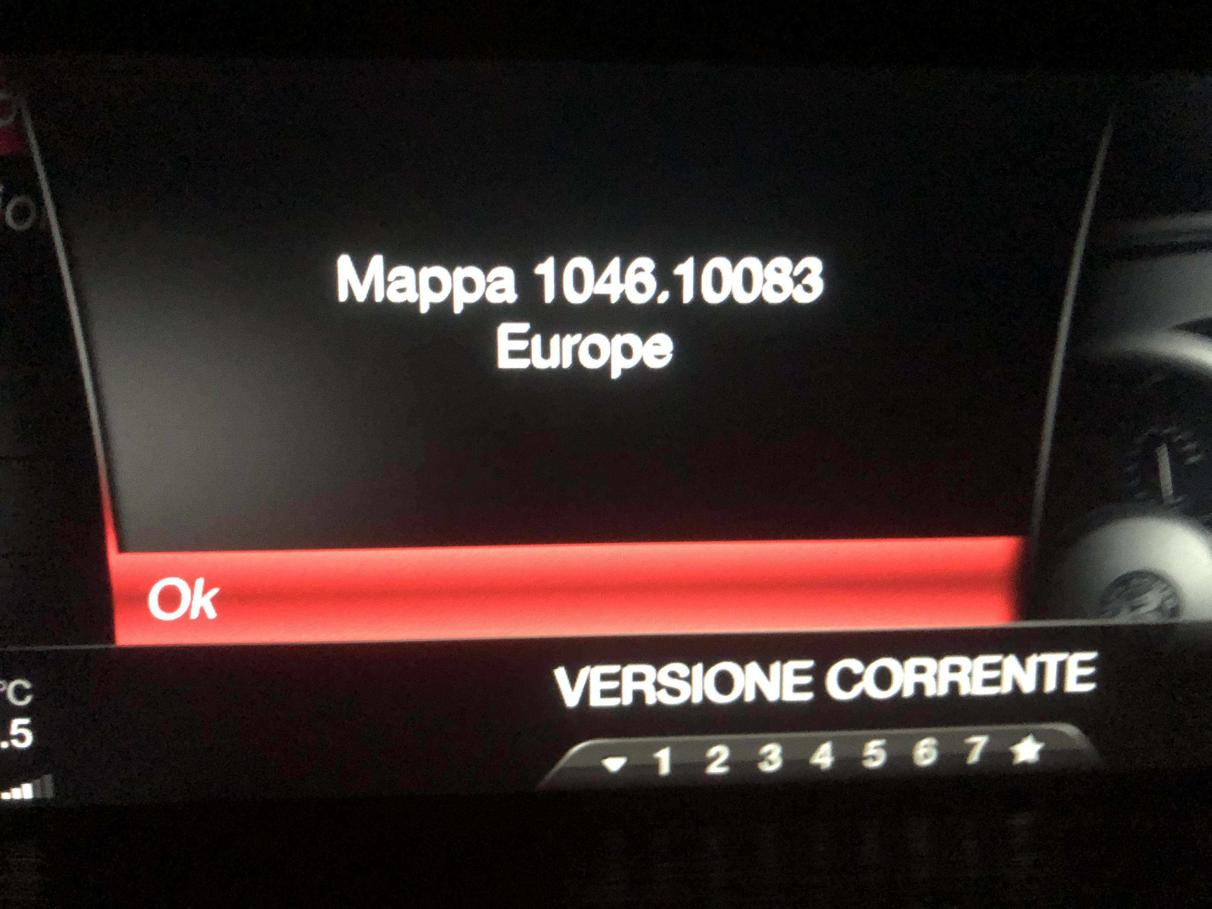

Ciao Il software l'ho aggiornato da MV085 a MV090 come puoi vedere dall'immagine , serve un pen drive da almeno 4Gb , il file li ho recuperati da un sito inglese se fai la ricerca su google come aggiornamento stelvio MV090 lo trovi !!, va fatto a macchina accesa circa 20 min , mentre le mappe puoi farlo ufficialmente dal sito Mopar immettendo la tua targa o Vin e ci vuole più di 1ora
