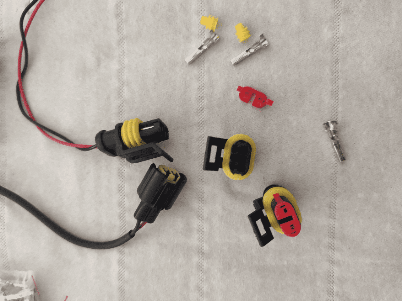

La tensione presente ai capi dei due spinotti è nell'intorno dei 12 Volt pertanto nè pericolosa per le persone nè suscettibile di alcun malfunzionamento.
Se fai mente locale in un'auto (Nazionale e non) ci sono decine di situazioni simili senza che questo causi problemi di sorta.
Ciò che và protetta è la buona connessione ovvero se questo connettore fosse inserito in un altro connettore.
Per questo c'è una specifica protezione in gomma morbida che evita l'ingresso di umidità.....
    428.4 KB · Visualizzazioni: 99
