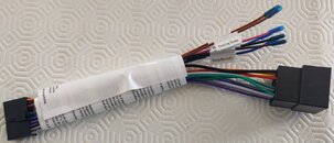

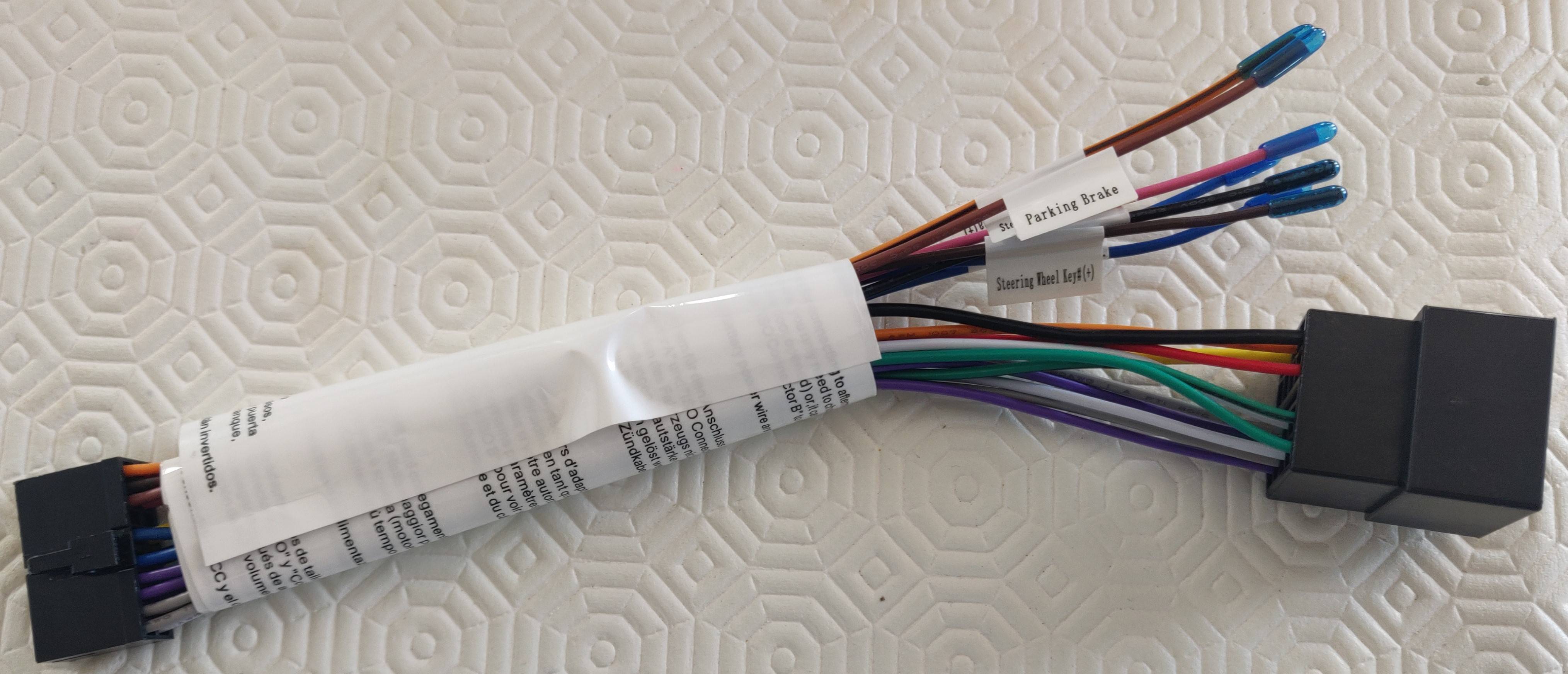

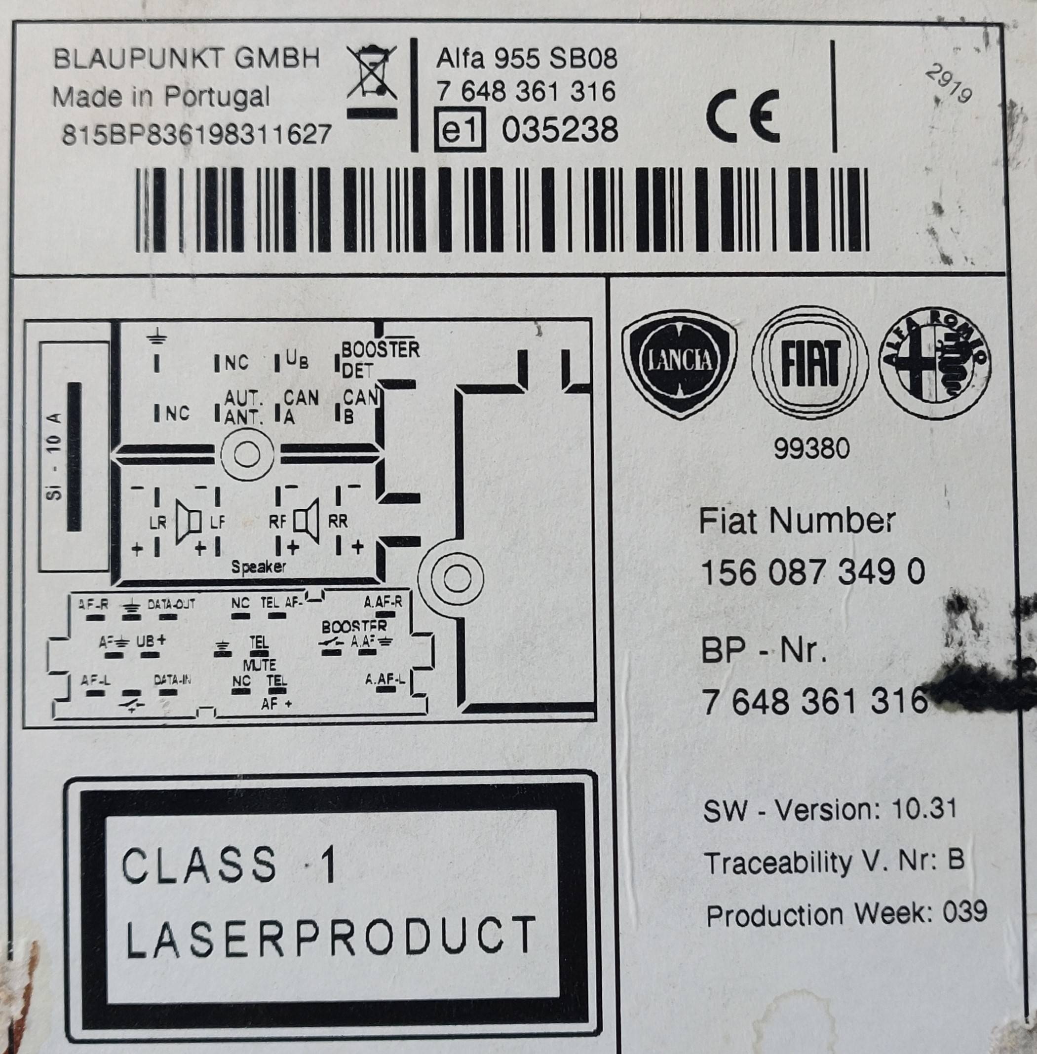

Sto installando la stessa autoradio, ma collegando il connettore ISO all'autoradio, sembra non funzionare, non si accende. Dovrei collegare altro, o è difettosa?
#4
Bisogna controllare schema e alimentazione probabilmente da serie a originale sono invertiti i positivi sotto chiave e permanente.. almeno su modelli fca precedenti e così… controlla con multimetro o lampada spia vedrai che quasi sicuramente e cosi
#5
Ho due connettori (ISO A e B), dove proprio i cavi delle due alimentazioni permanente e sotto chiave sono invertite, ho provato con entrambi ma non sia accende comunque...
Edit: ho controllato sia lo schematico del connettore, (e ho anche verificato con il tester) e come dicevi le alimentazioni sono effettivamente invertite, quindi riprovo con il connettore ISO B.
Sul connettore ci sono una serie di cavi non collegati:
-Steerng Wheel Key
-SWC-GND
-Parking Brake
-Ream Camera
-Amplifier Turn-On
-Power Antenna
Dovrebbero essere tutti opzionali, giusto?

#6
Dovrebbe essere da invertire il rosso con giallo comunque provando a dare a entrambi i 12 volt la radio dovrebbe andare…
#7
Effettivamente sono proprio i fili invertiti su i due adattatori ISO, ma comunque non si accende l'autoradio, penso sia rotta, ho contattato il venditore per una sostituzione o un reso...

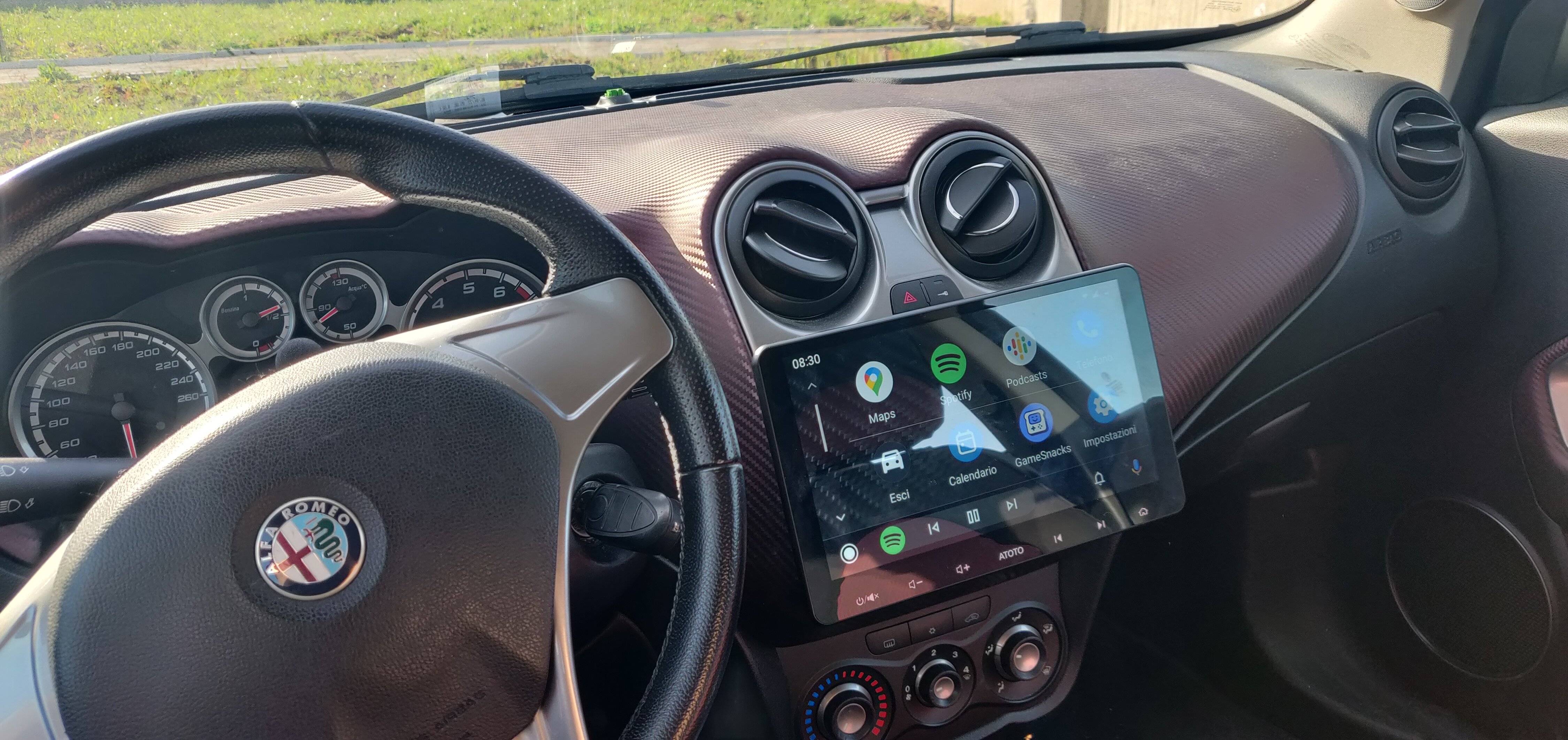

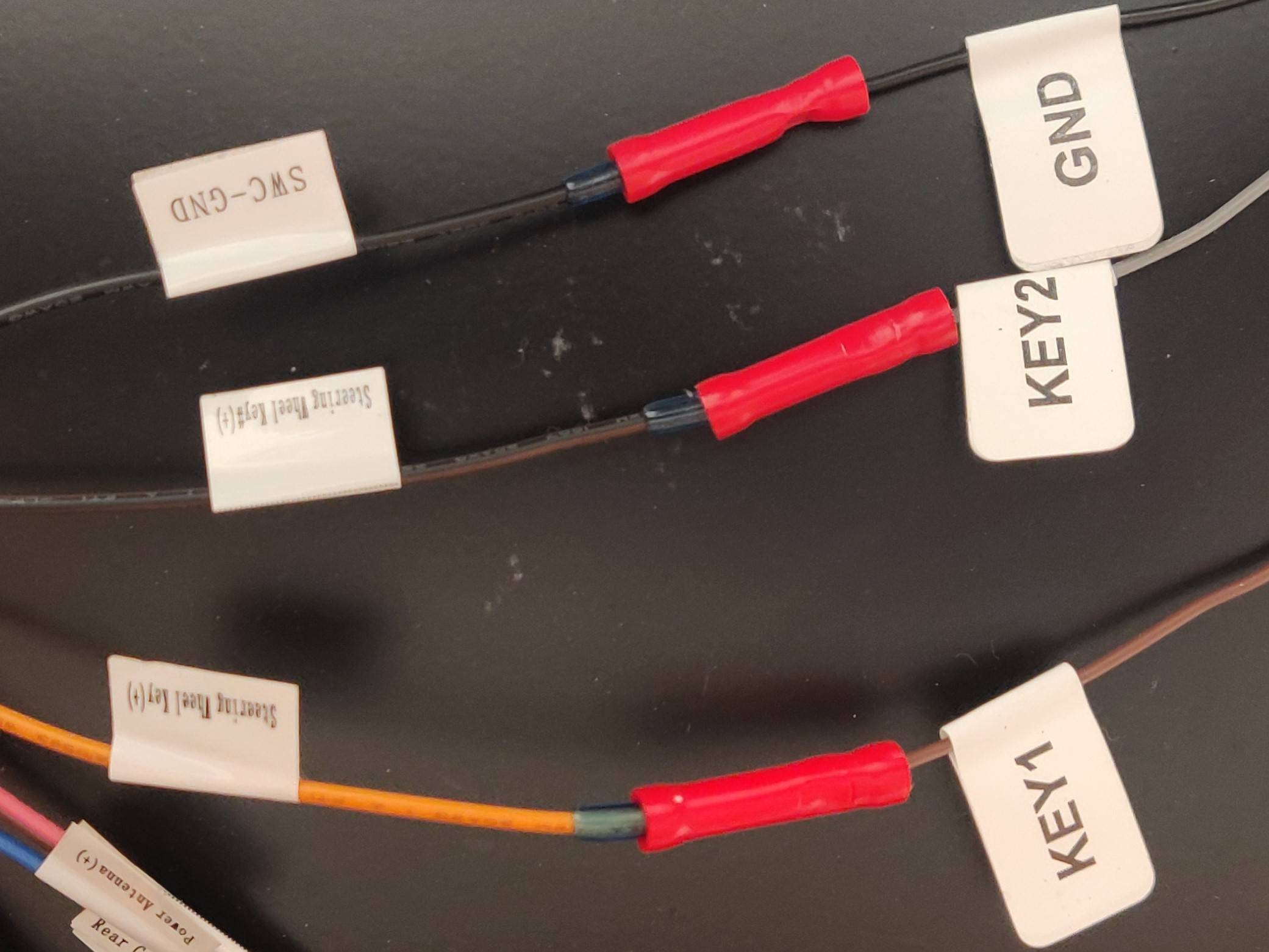

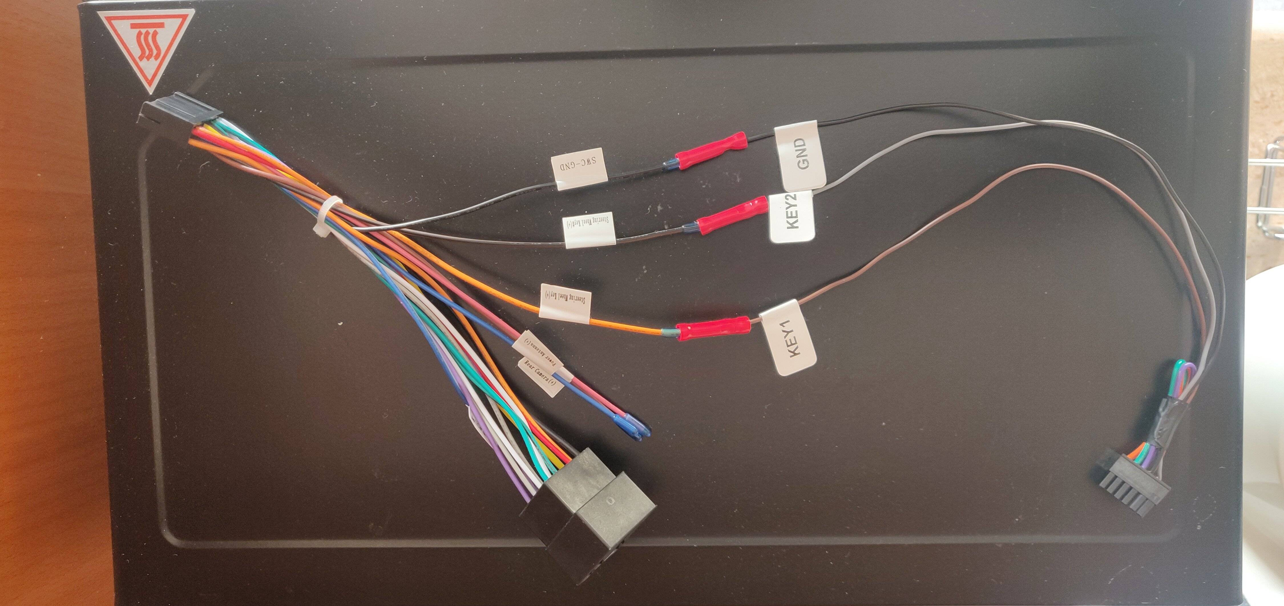

Alla fine con la centralina aggiuntiva Connects2 - CTSAR004.2 (pagata 66€) l'autoradio funziona correttamente e tutte le funzioni accessori come lo spegnimento automatico sotto chiave, o la variazione di retro-illuminazione dello schermo con fari accesi o spenti sono funzionanti.
Non ho i comandi al volante quindi per me è stato un po uno spreco aver dovuto prendere questa centralina aggiuntiva, ma senza non mi era affatto chiaro dove andare a trovare un'alimentazione sotto chiave.
Seguendo le istruzioni che ho trovato sempre su questo stesso forum ho dovuto solo collegare i seguenti cavi (basta spellare il 3 fili, inserirli nel connettore e crimparlo con una pinza):
Steering Wheel Key# (+) -> KEY1
Steering Wheel Key (+) -> KEY2
SWC-GND -> GND
Devo dire che il risultato non è affatto male, si sente bene, funziona in maniera fluida, Android Auto e Apple carPlay funzionano benissimo. Se devo trovare qualche minimo difetto, ogni tanto si nota che la risoluzione è un po bassa per uno schermo da 10.1" e servirebbe una pellicola antiriflesso.
PS: fare molta attenzione a quando montate l'autoradio, che siano sempre accessibili le viti che fissano l'autoradio all'adattatore DIN, altrimenti correte il rischio di non poterla più smontare!!
