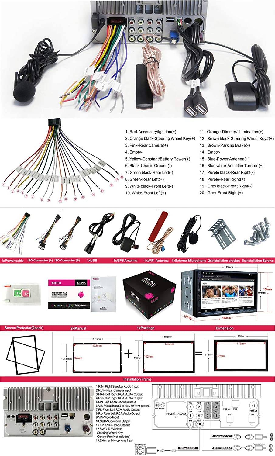

Questa immagine può farvi capire tutte le uscite della Atoto

Ciao, l’occorrente di cui hai bisogno per recuperare tutto sono:
Mascherina Alpine APF-F10011-AR circa 40€
Interfaccia connects2 CTUAR01 per il recupero comandi al volante circa 130€
Adattatore antenna da Fakra a Din per il recupero dell’antenna circa 7€
Adattatore da micro usb femmina a usb2 maschio circa 3€ per il recupero dell’usb aux vicino al DNA
le modifiche da effettuare sono, semplicemente tagliare un po’ di plastica ‘molle’ dove alloggiava il vecchio Uconnect così da permettere all’ATOTO di entrare.
Mi pare di aver capito che farai fare l’installazione ad un elettrauto, quindi credo sappia come procedere con il collegamento. Comunque resto a disposizione per ulteriori chiarimenti

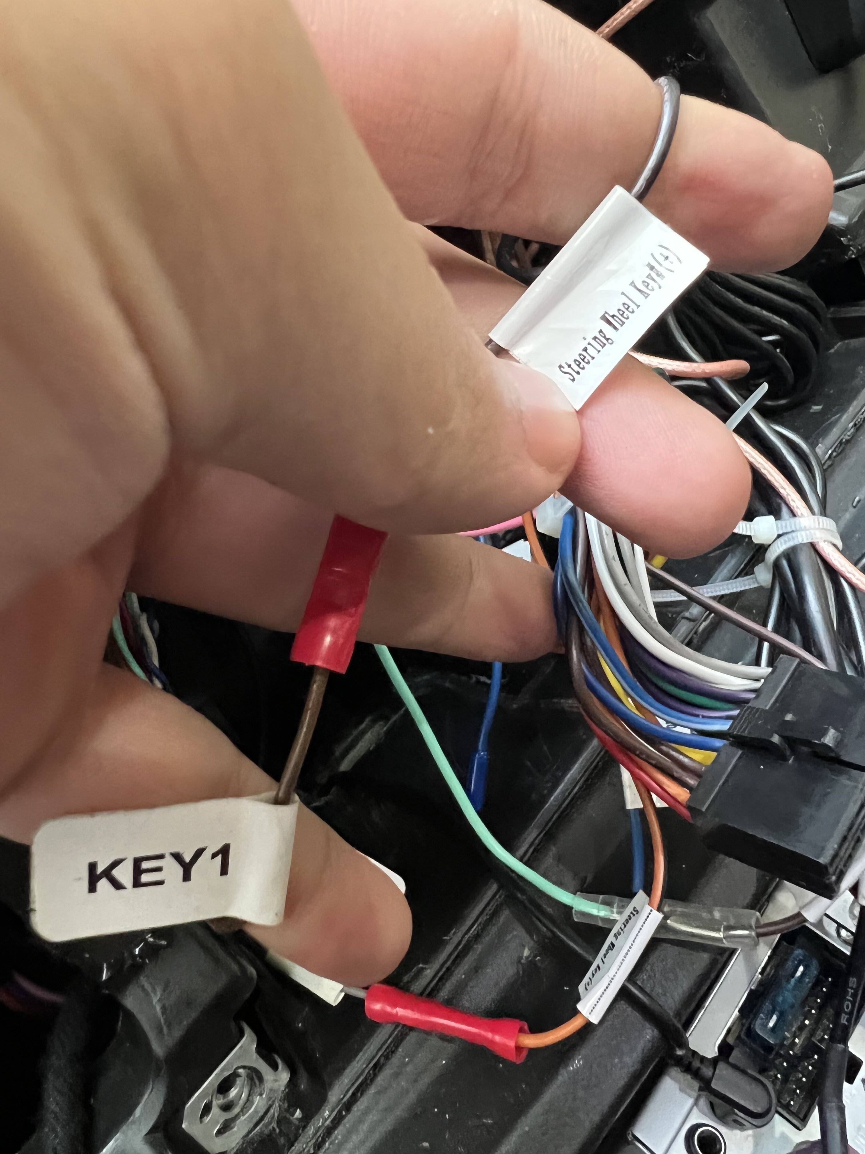

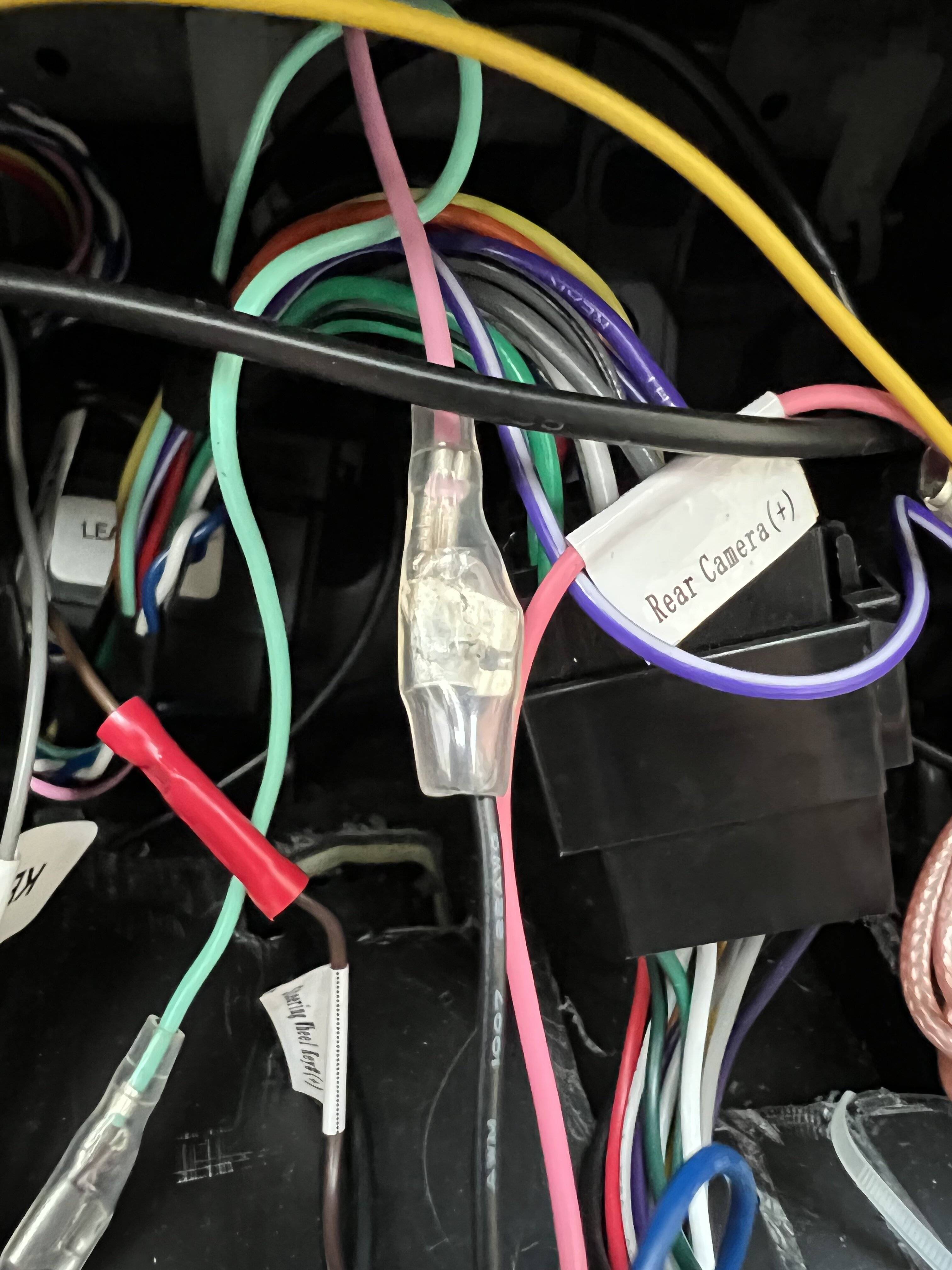

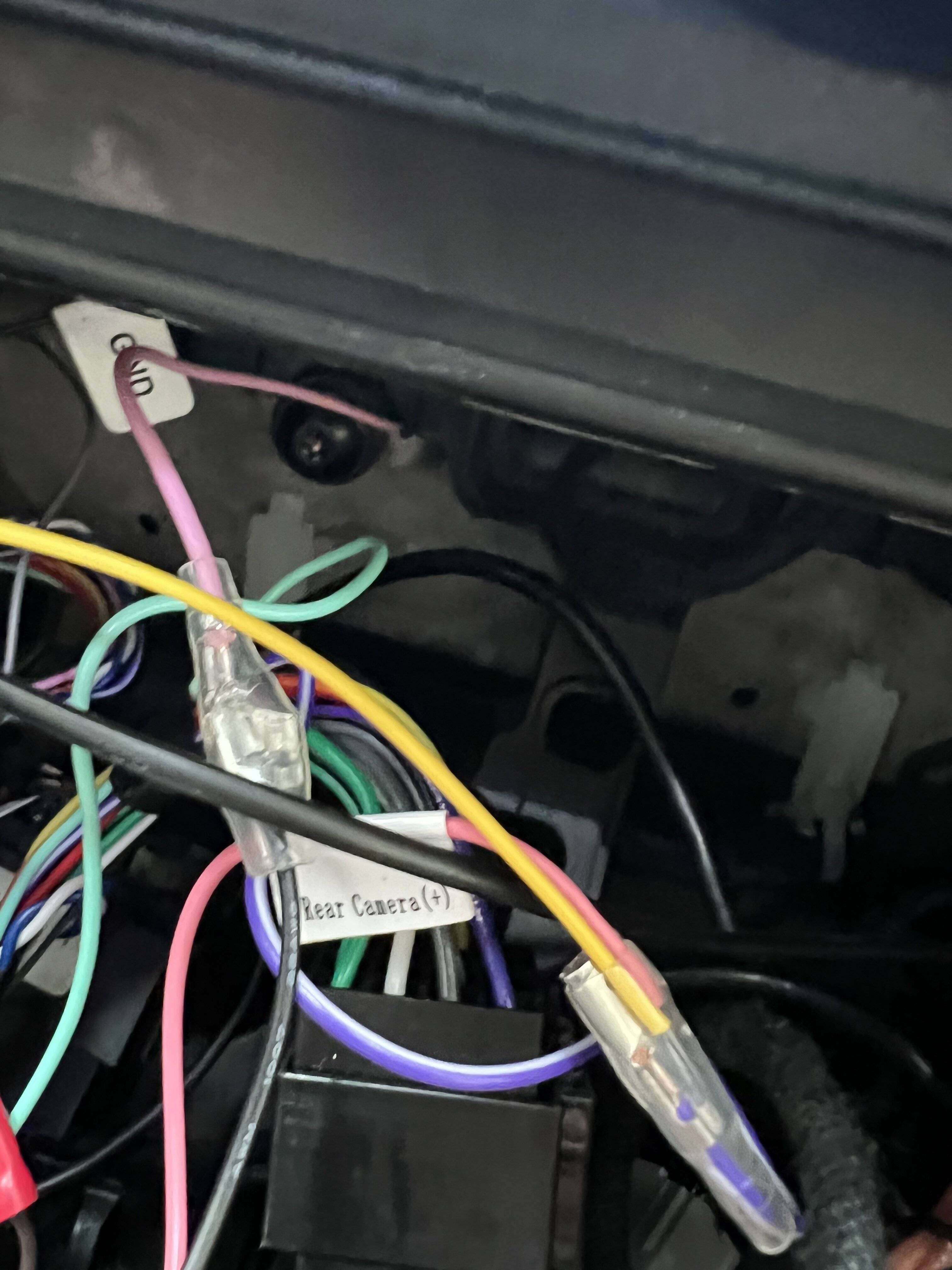

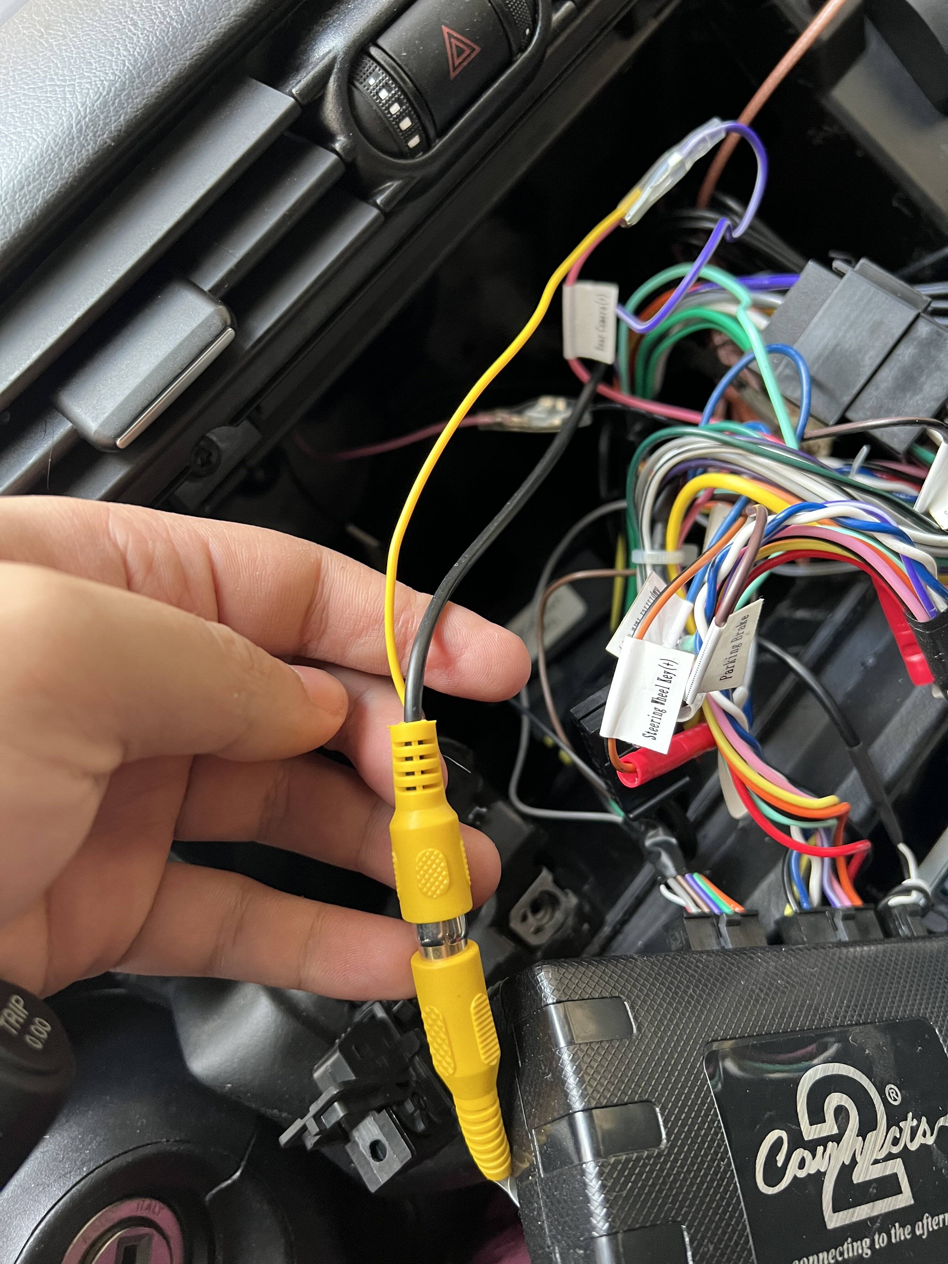

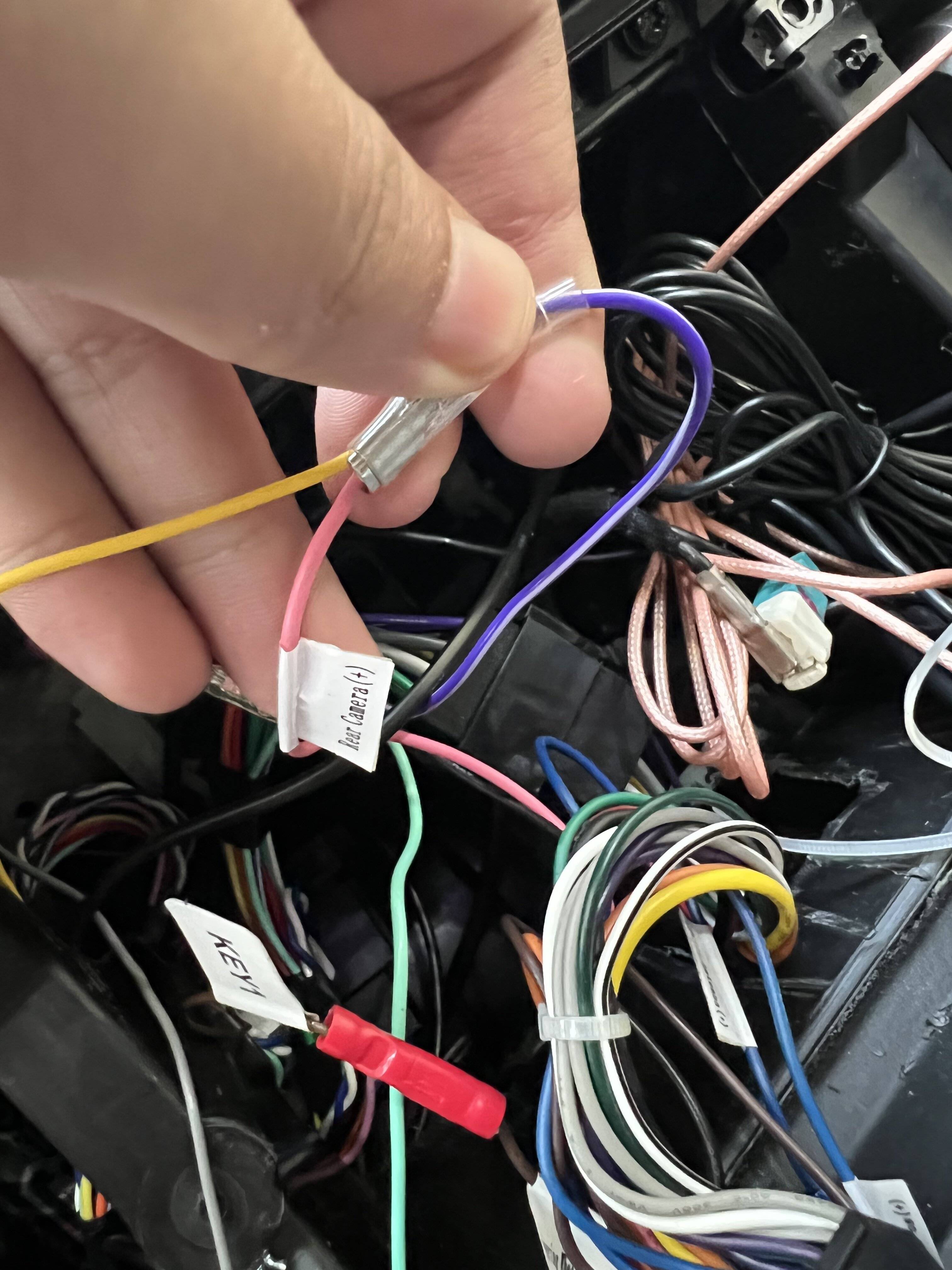

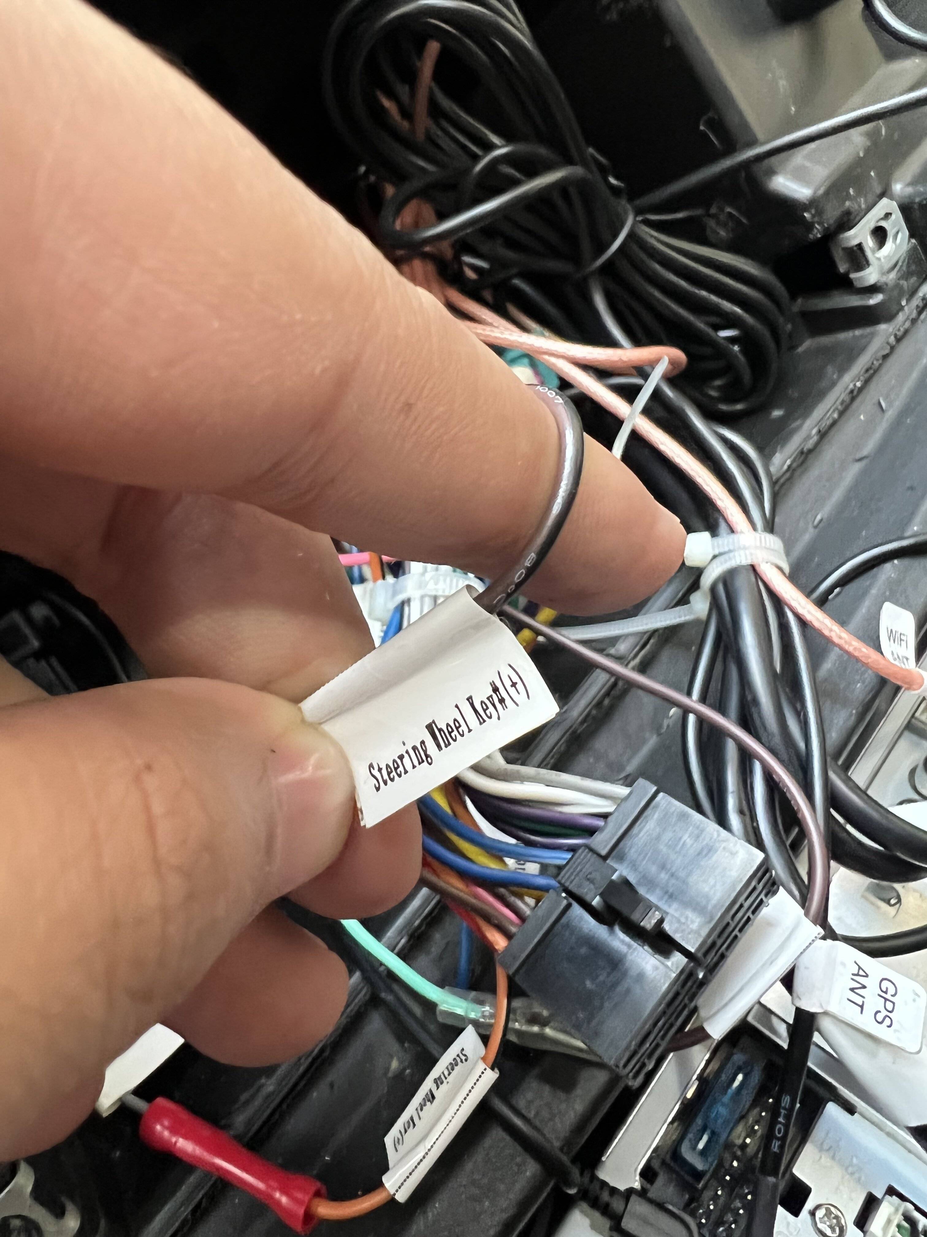

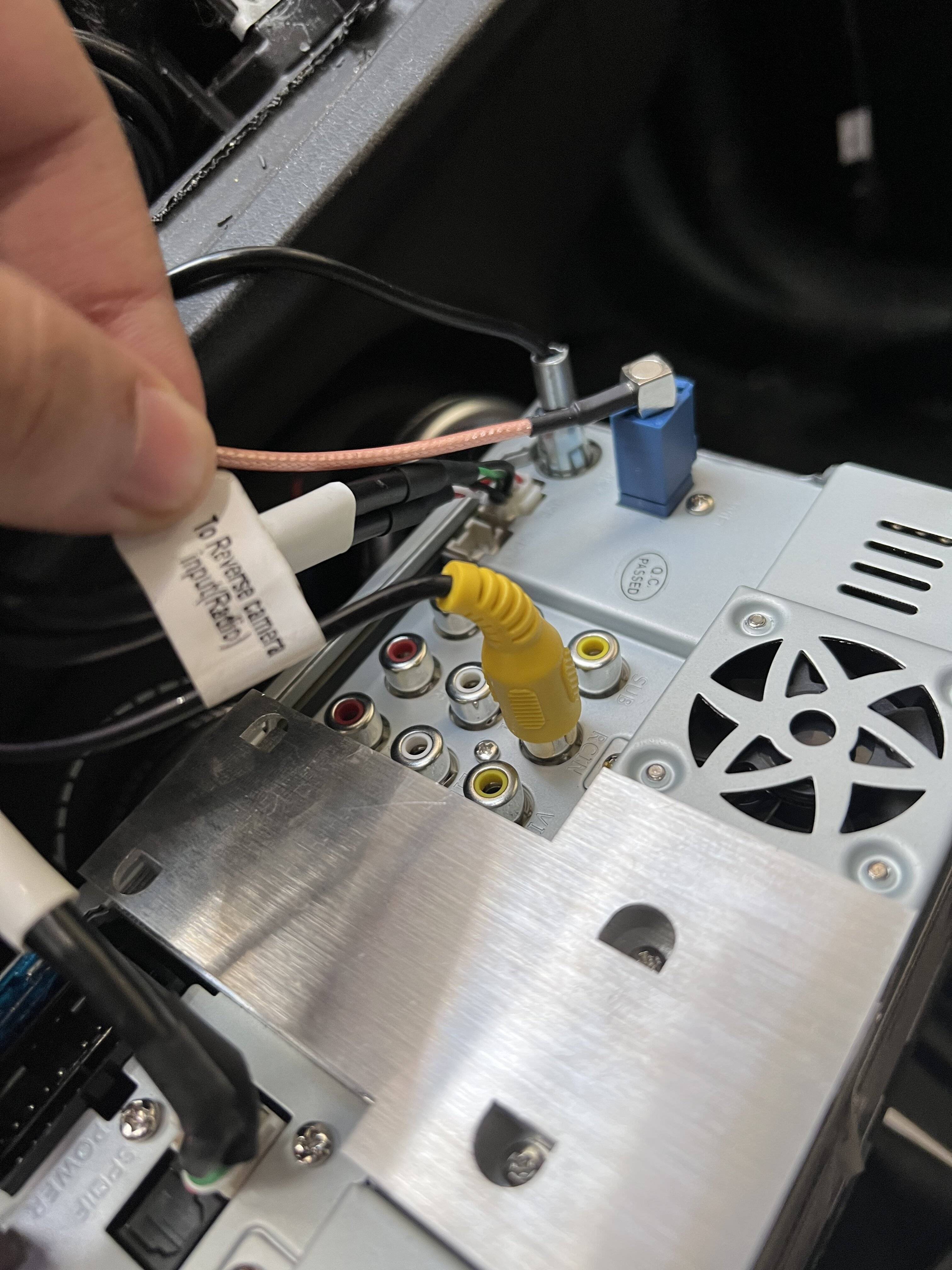

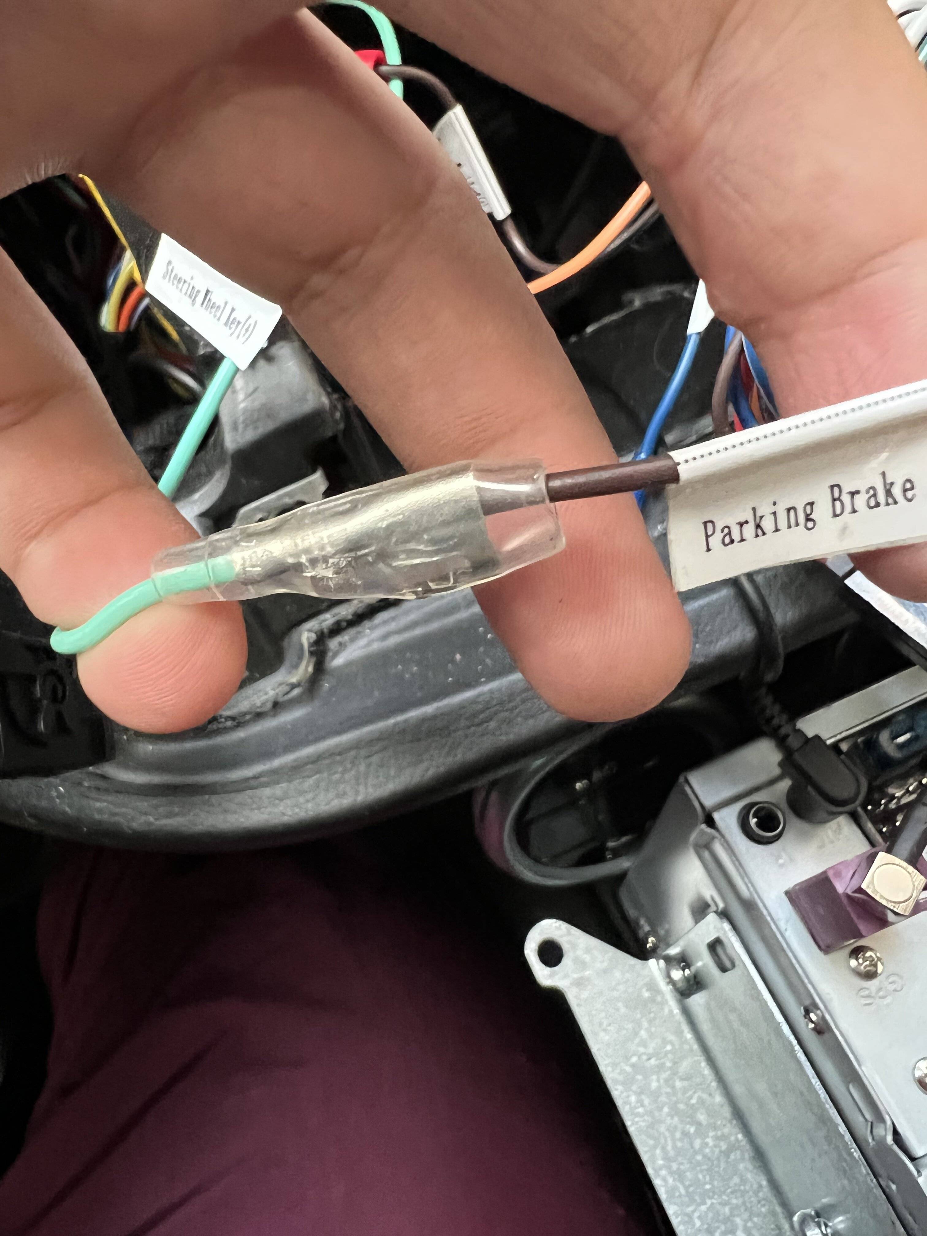

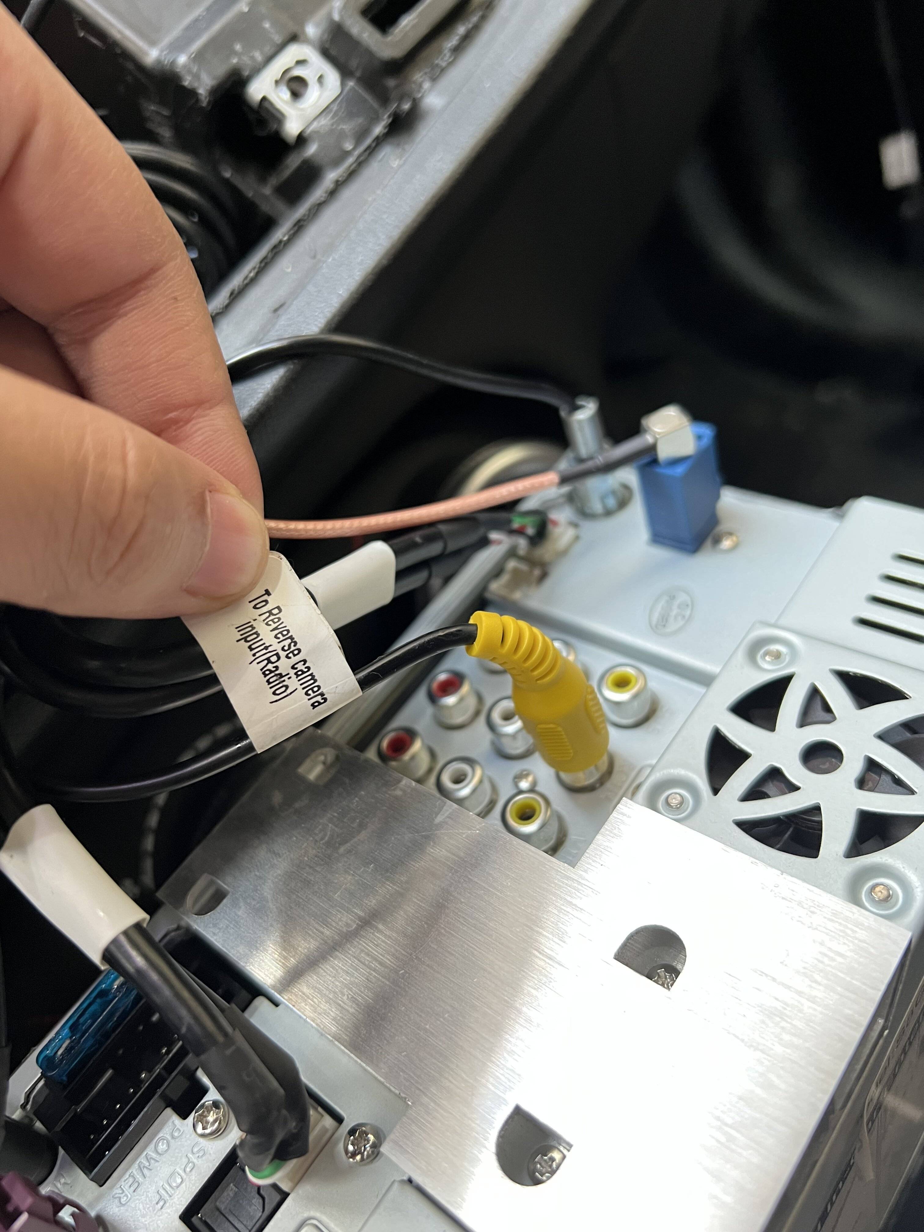

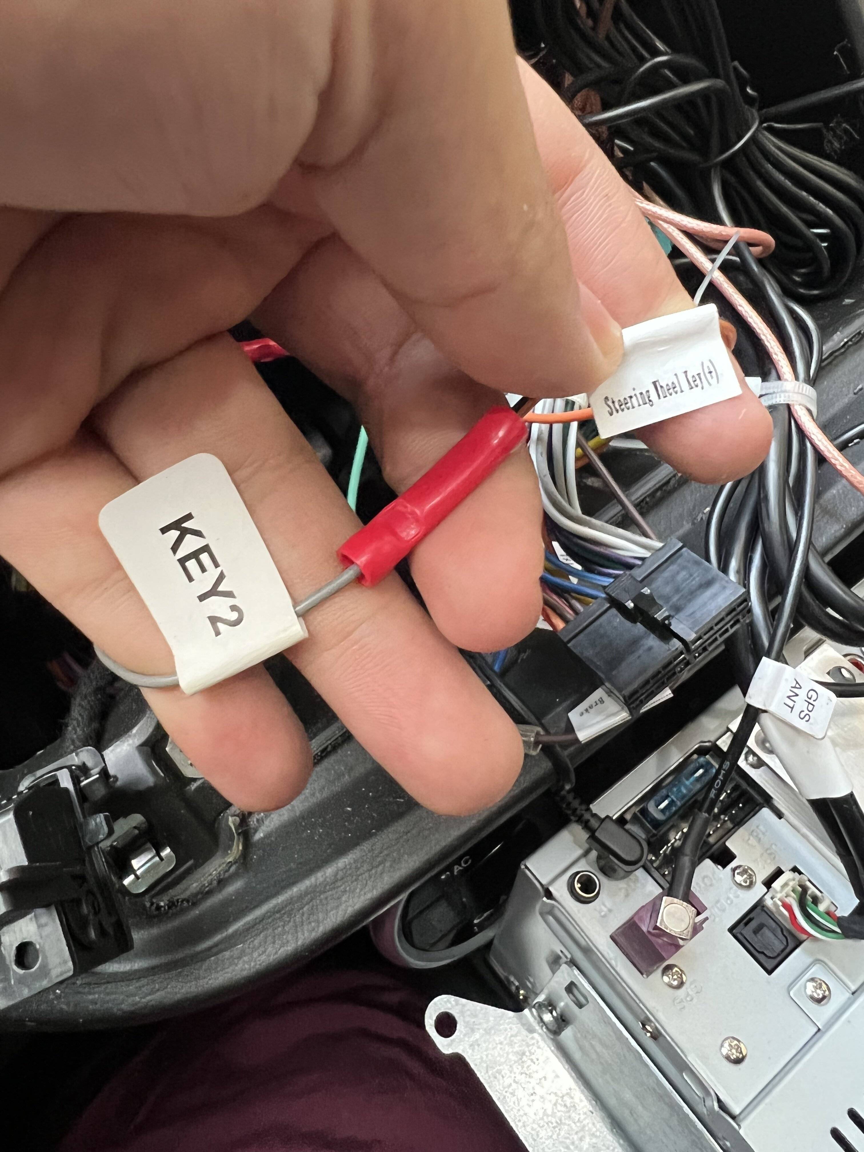

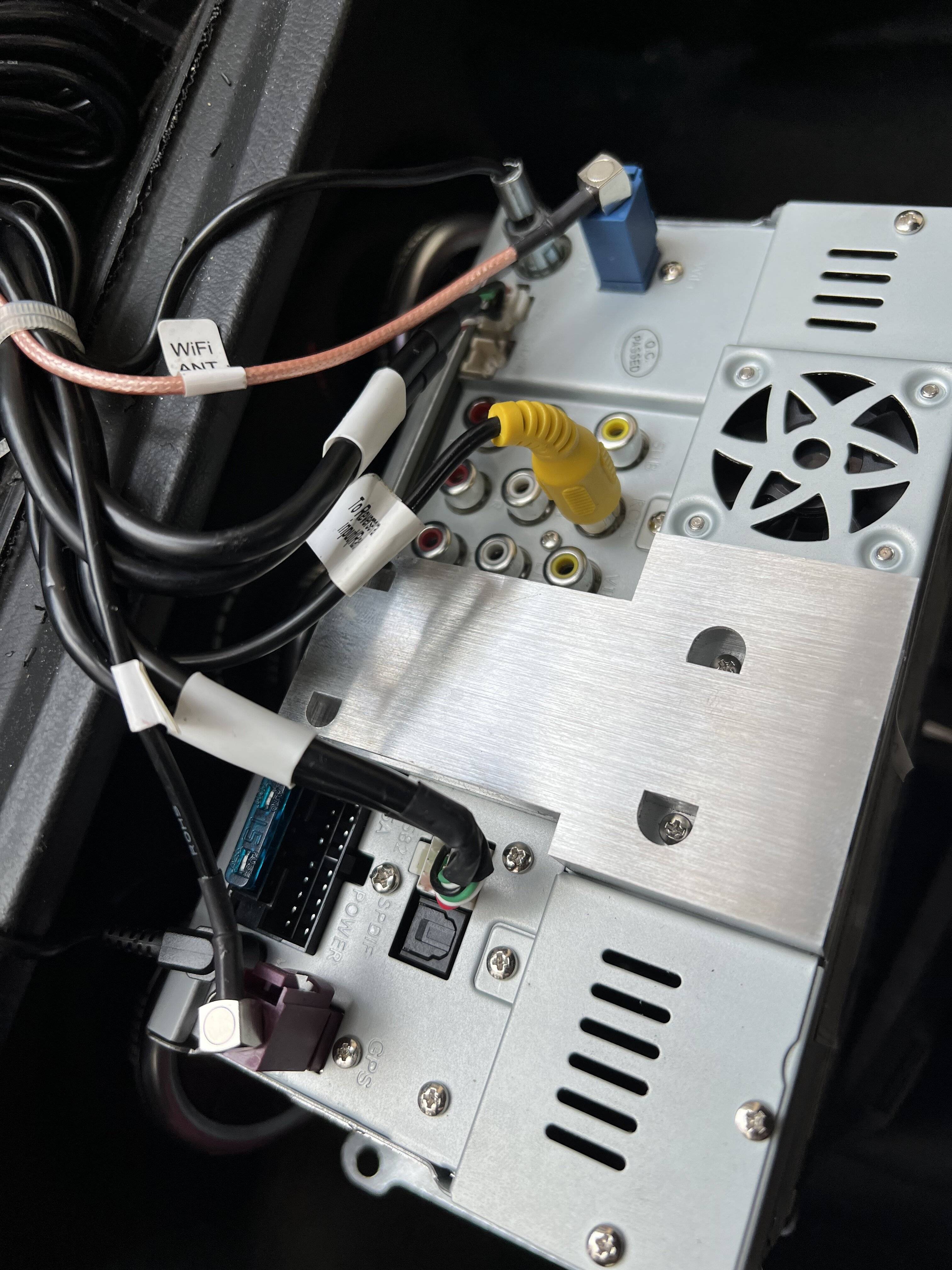

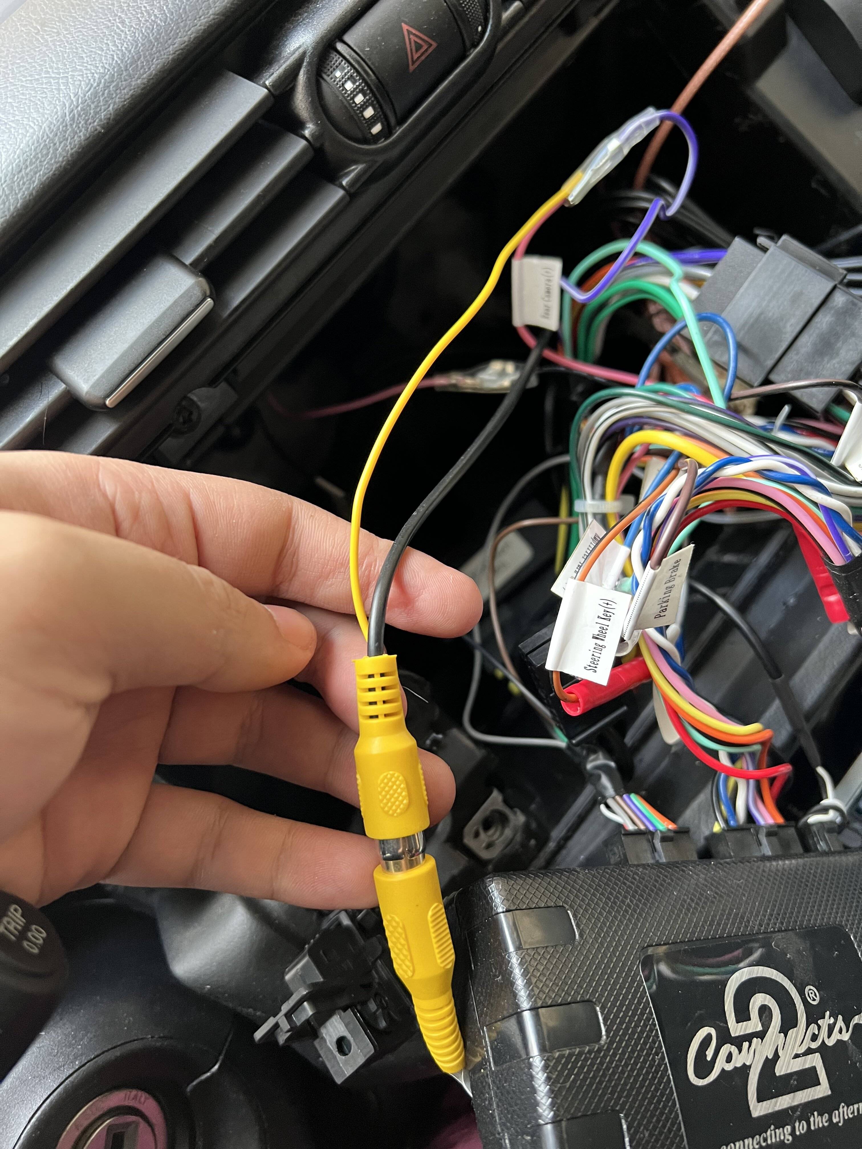

Ti posto intanto le foto dei collegamenti più importanti, sperando che riesci più o meno a capire. Purtroppo sono foto che mi son ritrovato in galleria che faci ai tempi..
comunque le cose importanti sono:
collegare i vari ground al bullone posto dietro lo stereo
Collegare i key 1 e key 2 dell’interfaccia agli steering whell key seguendo le indicazioni come da foto
Collegare l’rca del reverse al RCIN dell’autoradio
Se installi anche retrocamera, utilizzare il cavetto posto insieme al rca giallo per prendere l’alimentazione e nodarlo con il cavor rosa rear camera e cavetto violabianco per l’alimentazione
Importante sempre per la retrocamera, utilizzare il cavetto ground posto dall’altro lato del cablaggio retrocamera, in fondo al veicolo e collegarlo ad un bullone sul telaio
I collegamenti importanti dovrebbero esser questi a meno che non mi sia dimenticato di nulla. Resto comunque a disposizione per ulteriori chiarimenti

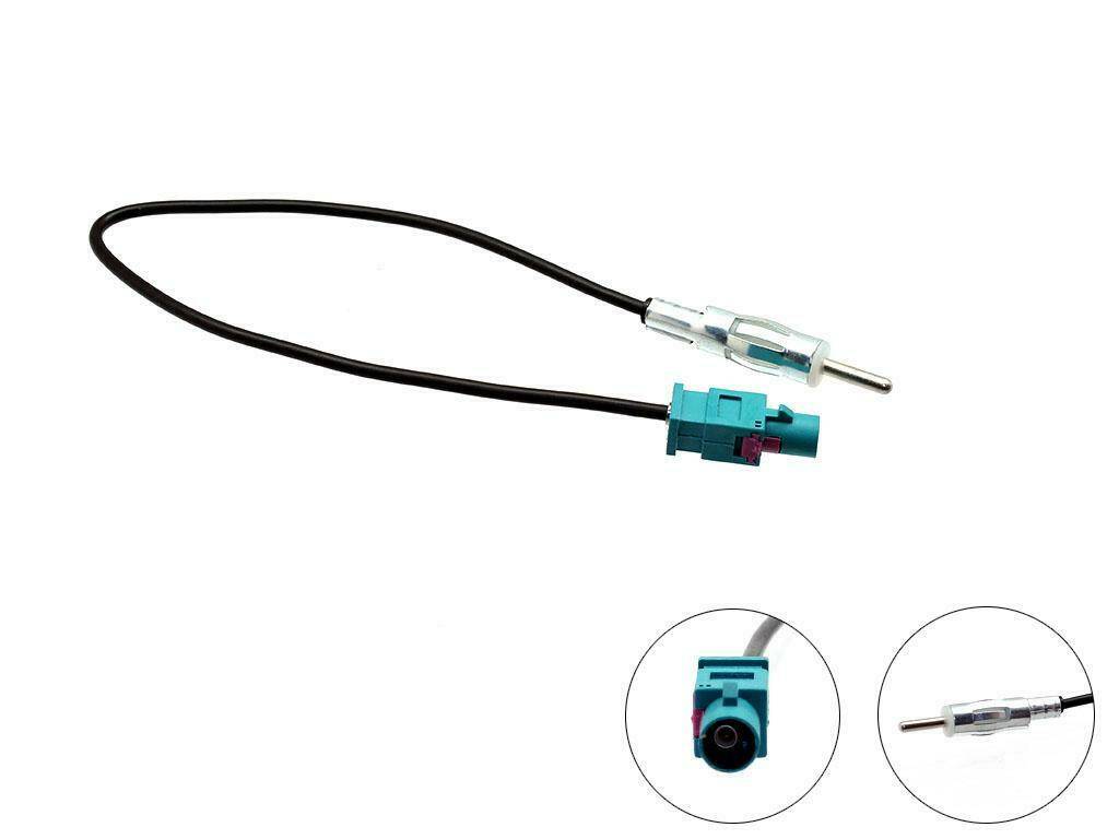

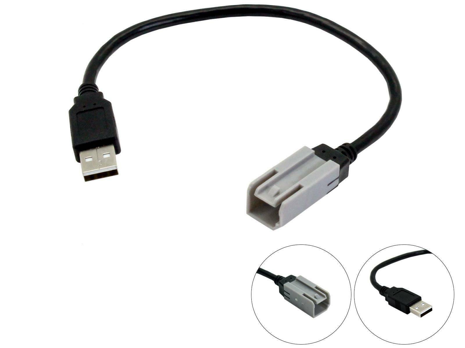

Per recuperare l'usb vicino al dna vendono questi (allego in foto) insieme allaconnects2 CTUAR01, il tutto a 160 euro, praticamente li fanno pagare 30 euro. Quindi ti chiedo, basta l'adattatore che hai detto tu o servono questi cavi?

Per il recuper dell’usb basta l’adattatore detto da me, costa sotto le 5€.. risparmi.
Mentre invece il cavo quello li con l’adattatore verde sarebbe l’adattatore per il fakra. Quello ti servirà ed ovviamente devi acquistare anche CTUAR01
#9
raggiungi lo stesso scopo con questi che hai messo tu ma risparmi comprando su amazon o ebay l'adattatore da usb maschio a mini usb femmina.
io l'ho preso su ebay, non veloci ma meno di 5€ ADATTATORE USB A MASCHIO / MINI B FEMMINA | eBay
l'altro cavetto è solo per collegare l'antenna.
lo trovi sempre su ebay o amazon per 10€ circa.
si chiama Fakra a din su amazon lo trovi non amplificato
su ebay lo trovi invece amplificato qui
lo trovi con questo salsiciotto e un altro cavetto che se collegato all'alimentazione amplifica il segnale e male non fa... ma non cambia la vita.
la centralina ctuar01 ti permette di recuperare tutto quello che c'era nell'originale. Compreso DNA.
L'unica cosa che si perde è la presa aux accanto a quella usb ma poco male perchè l'atoto la ha direttamente di fronte. Non so se qualcuno ha trovato un modo. Ma credo che non ci sia.
