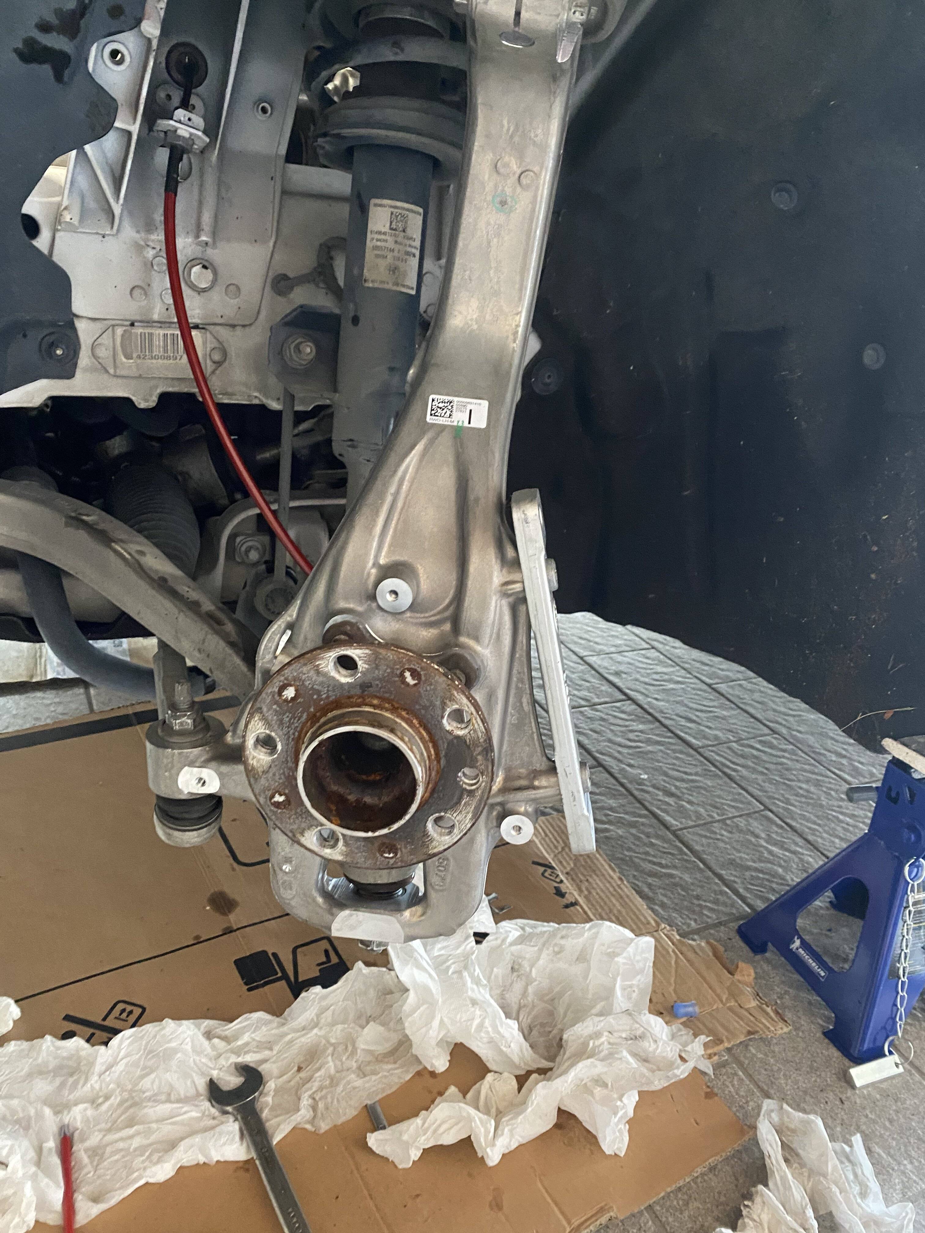

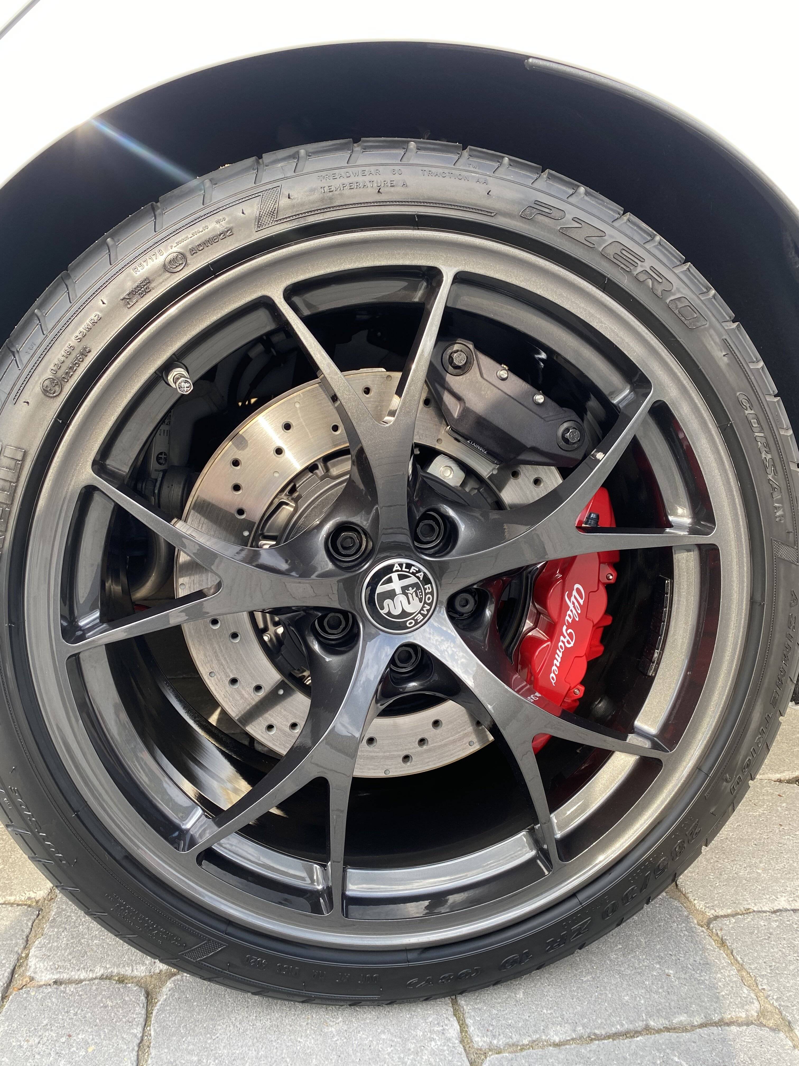

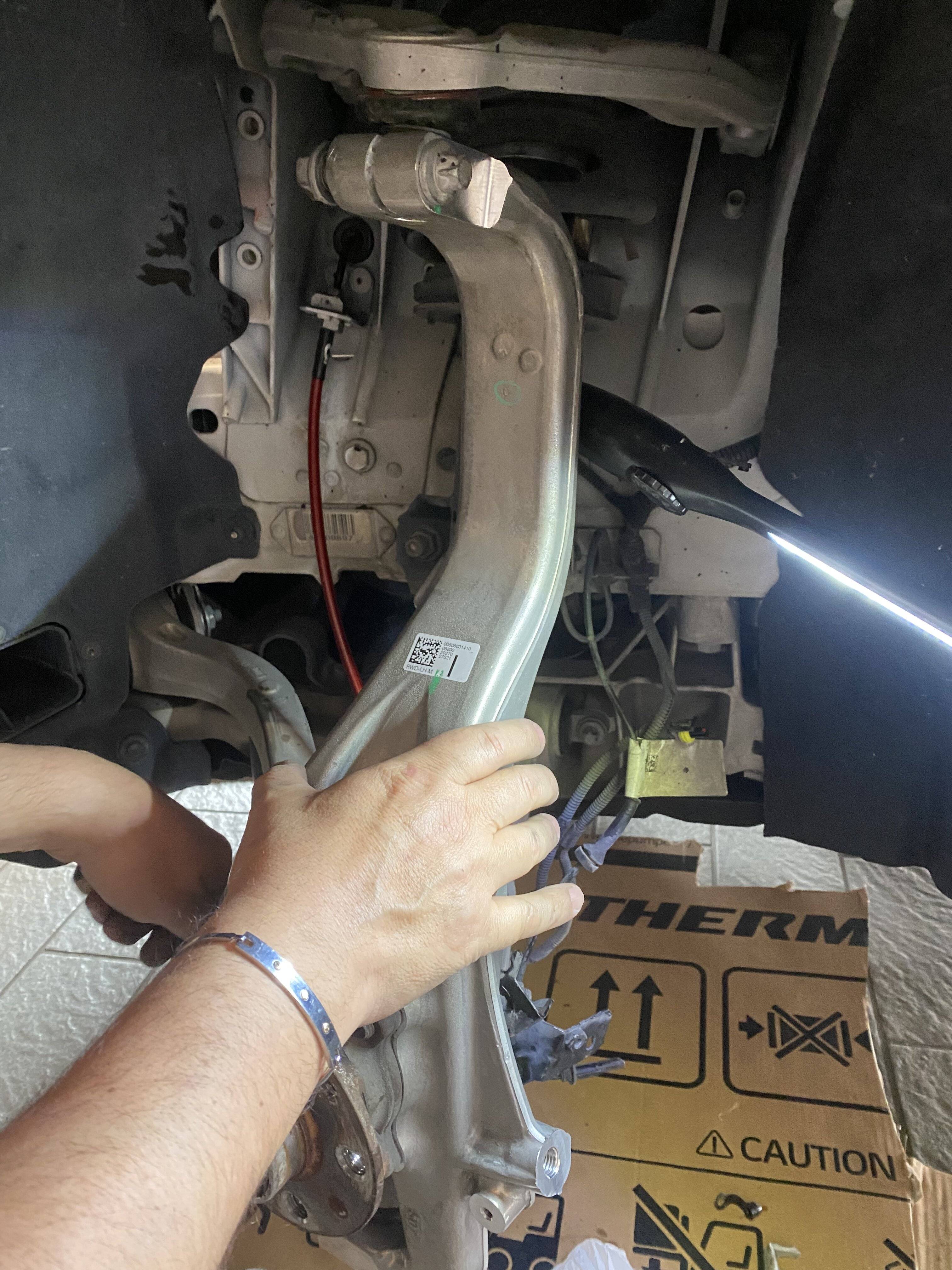

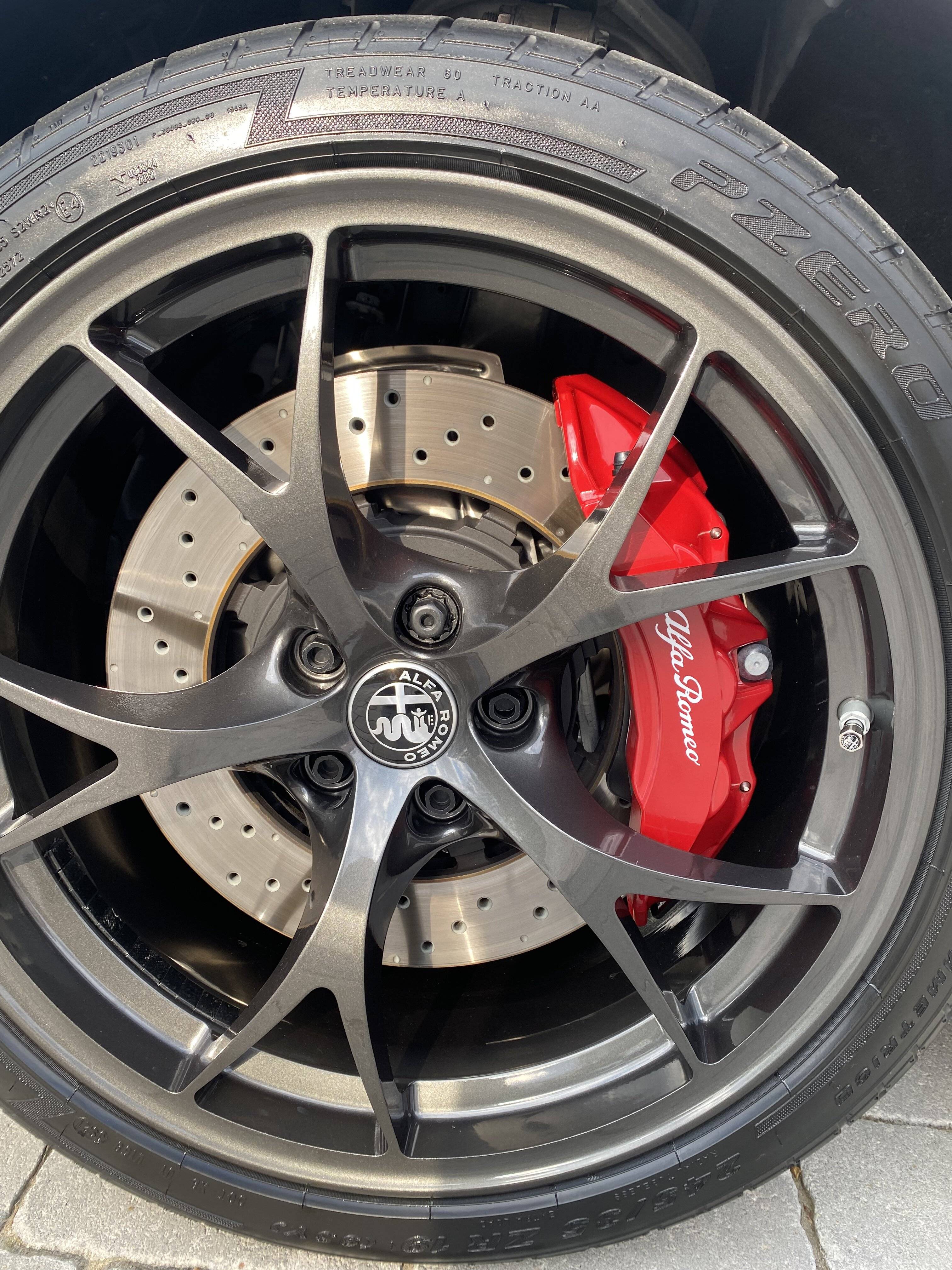

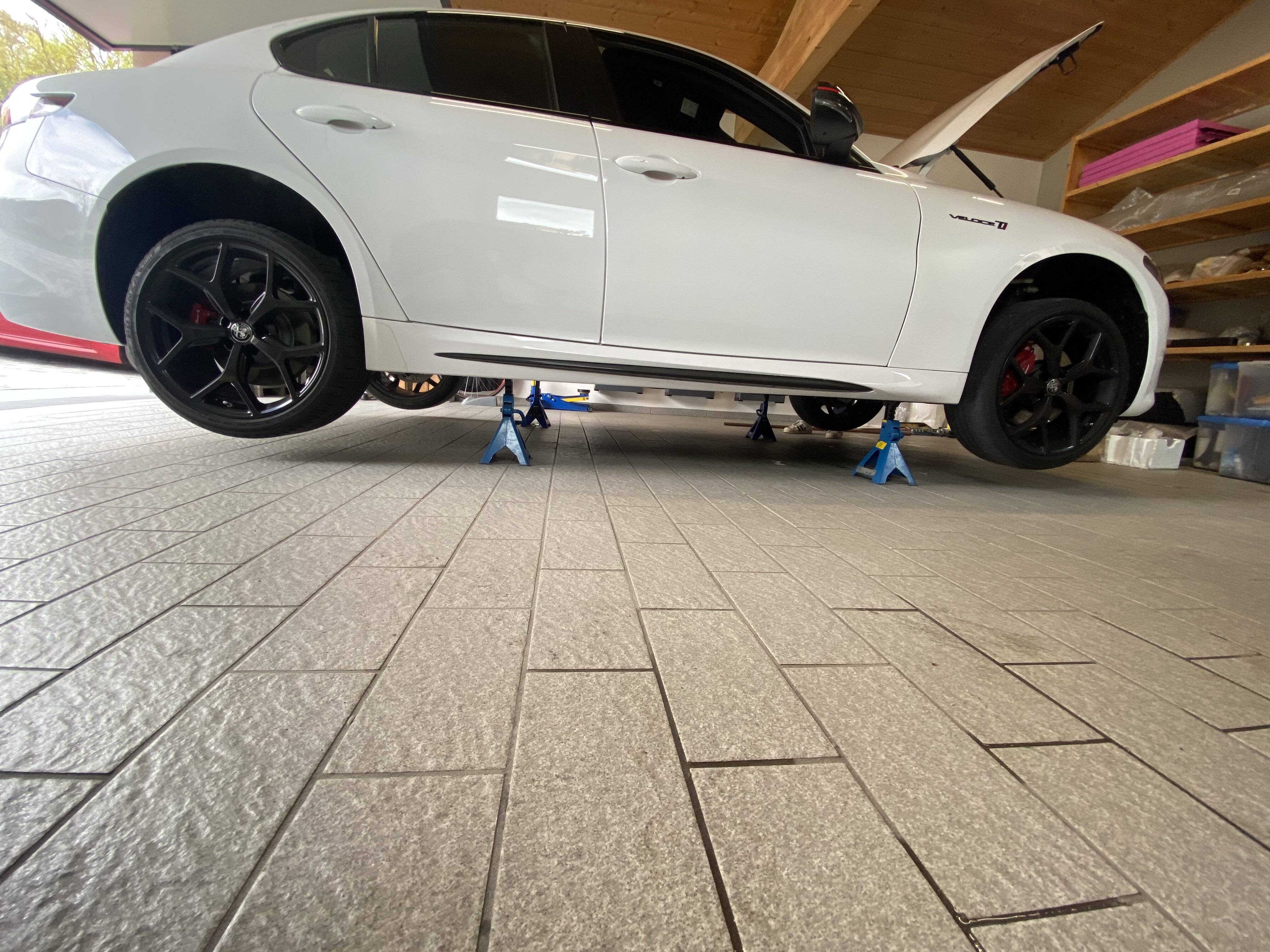

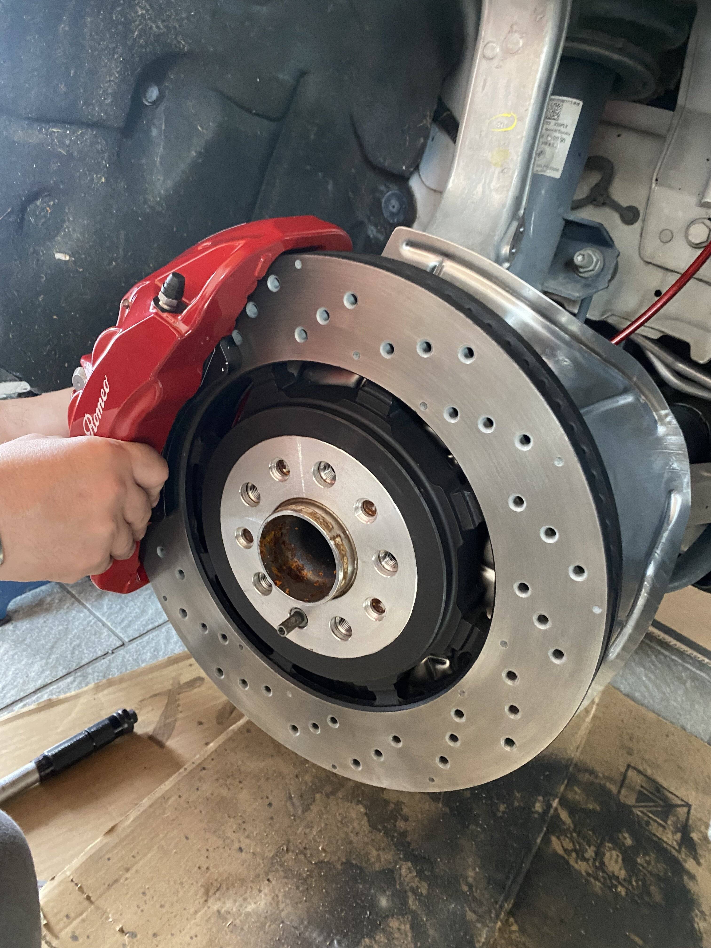

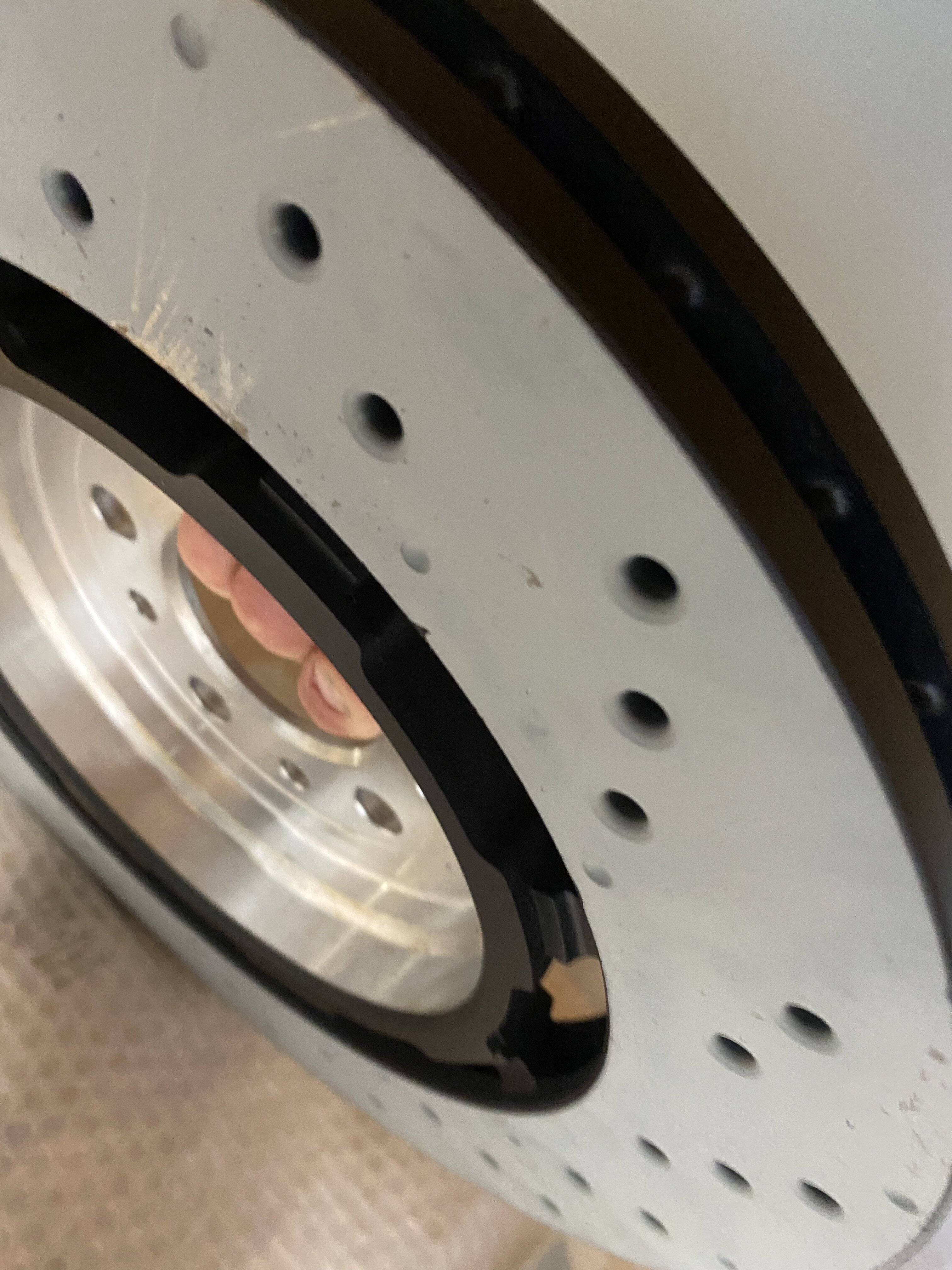

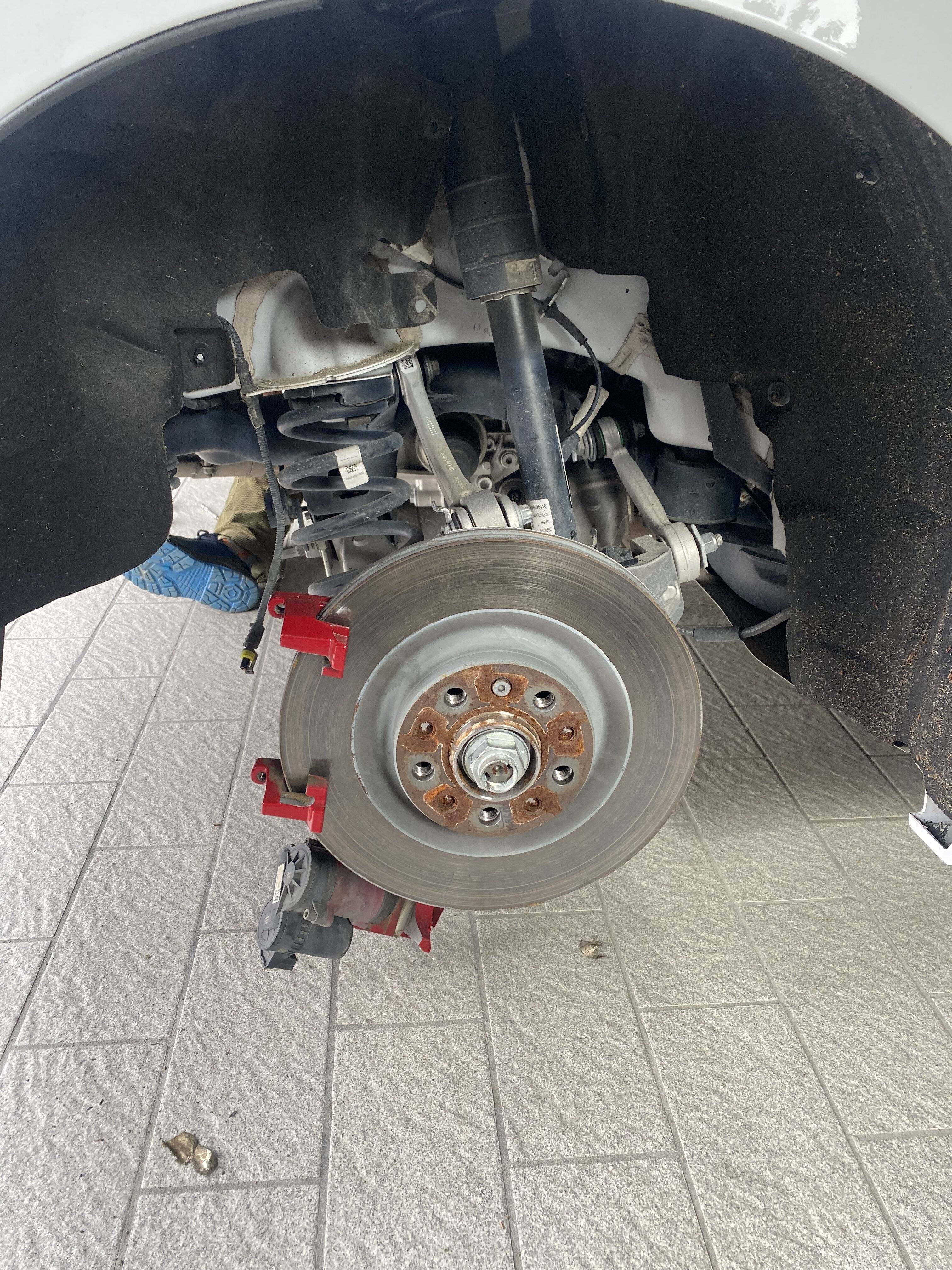

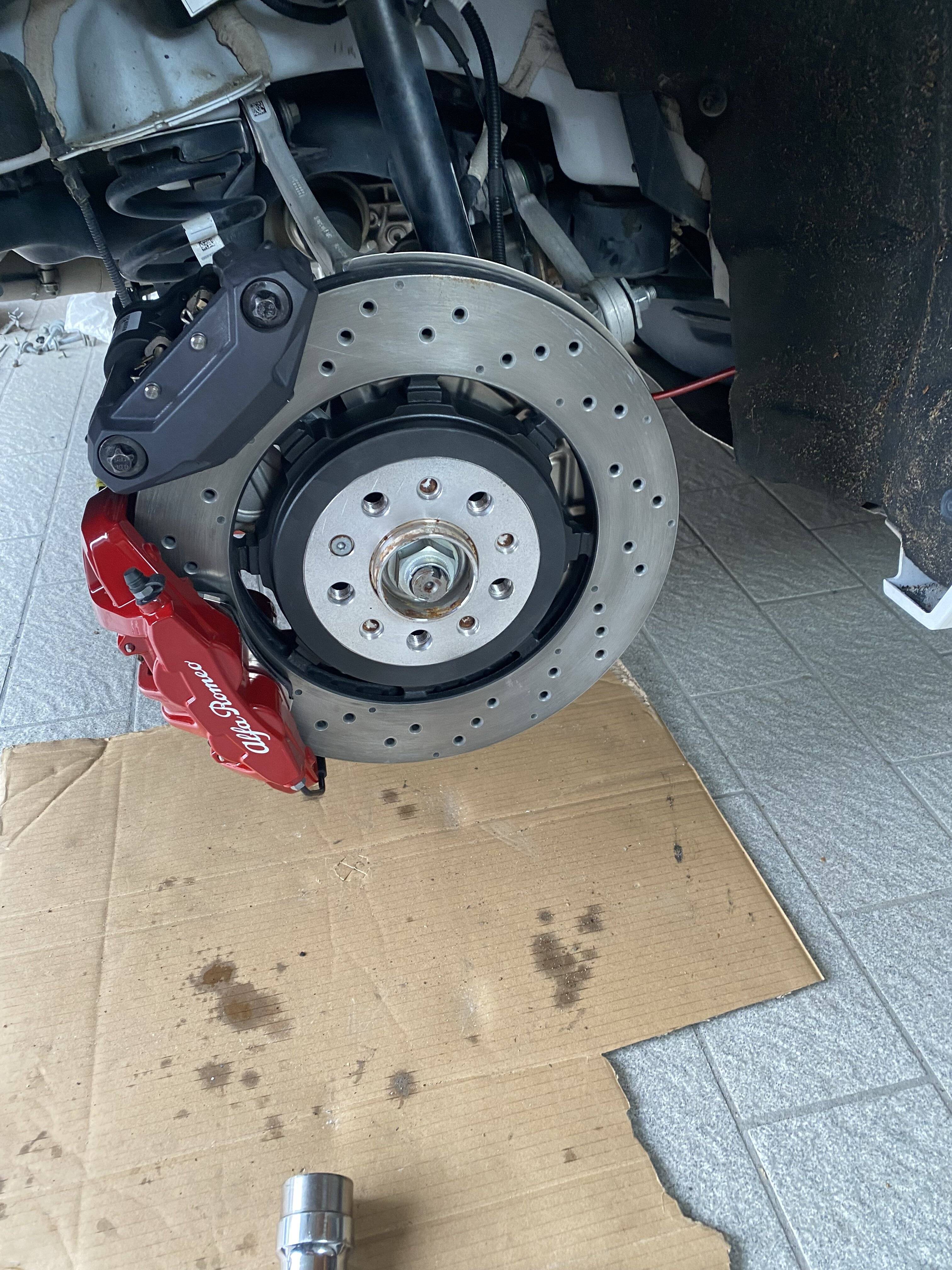

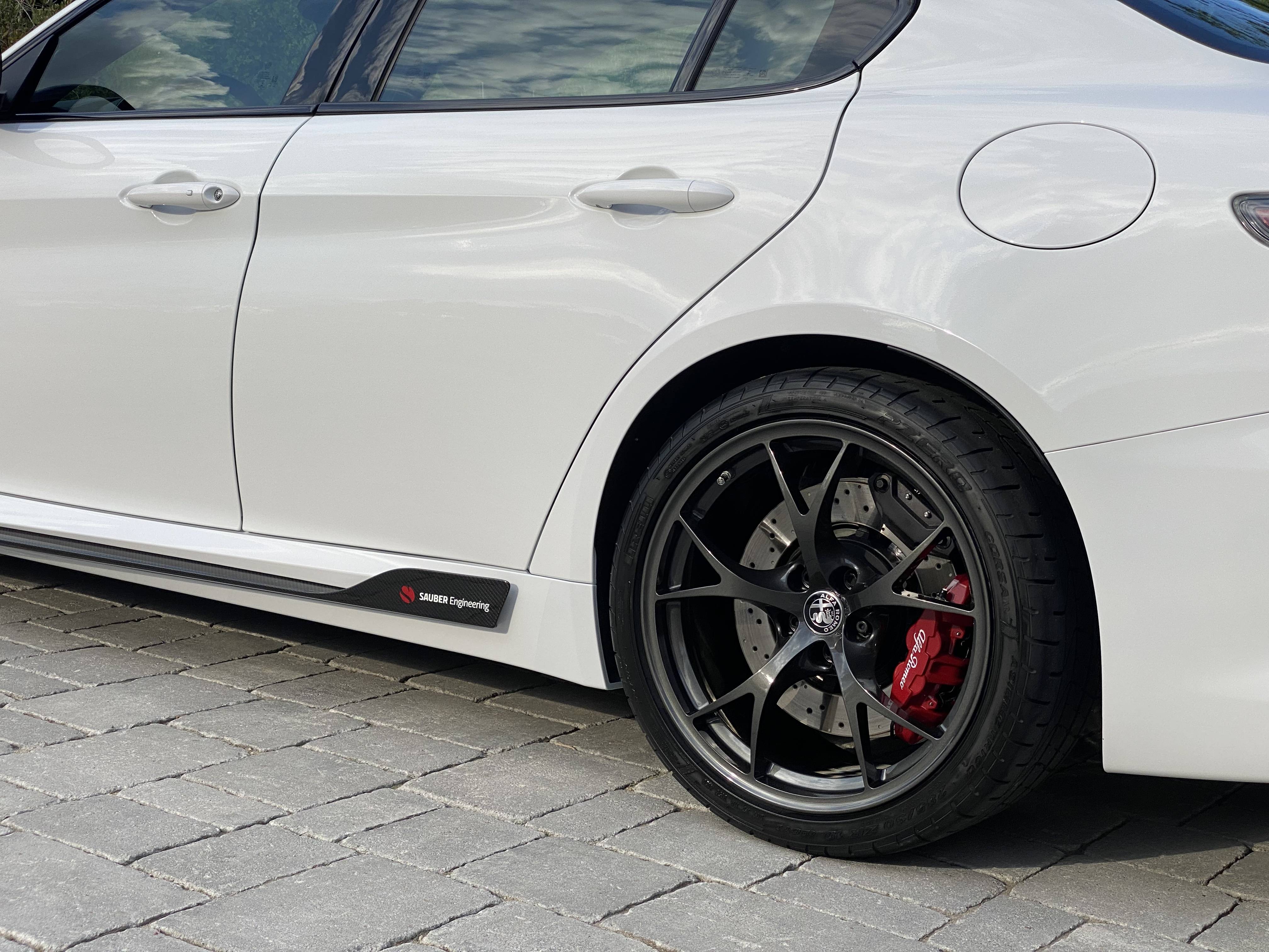

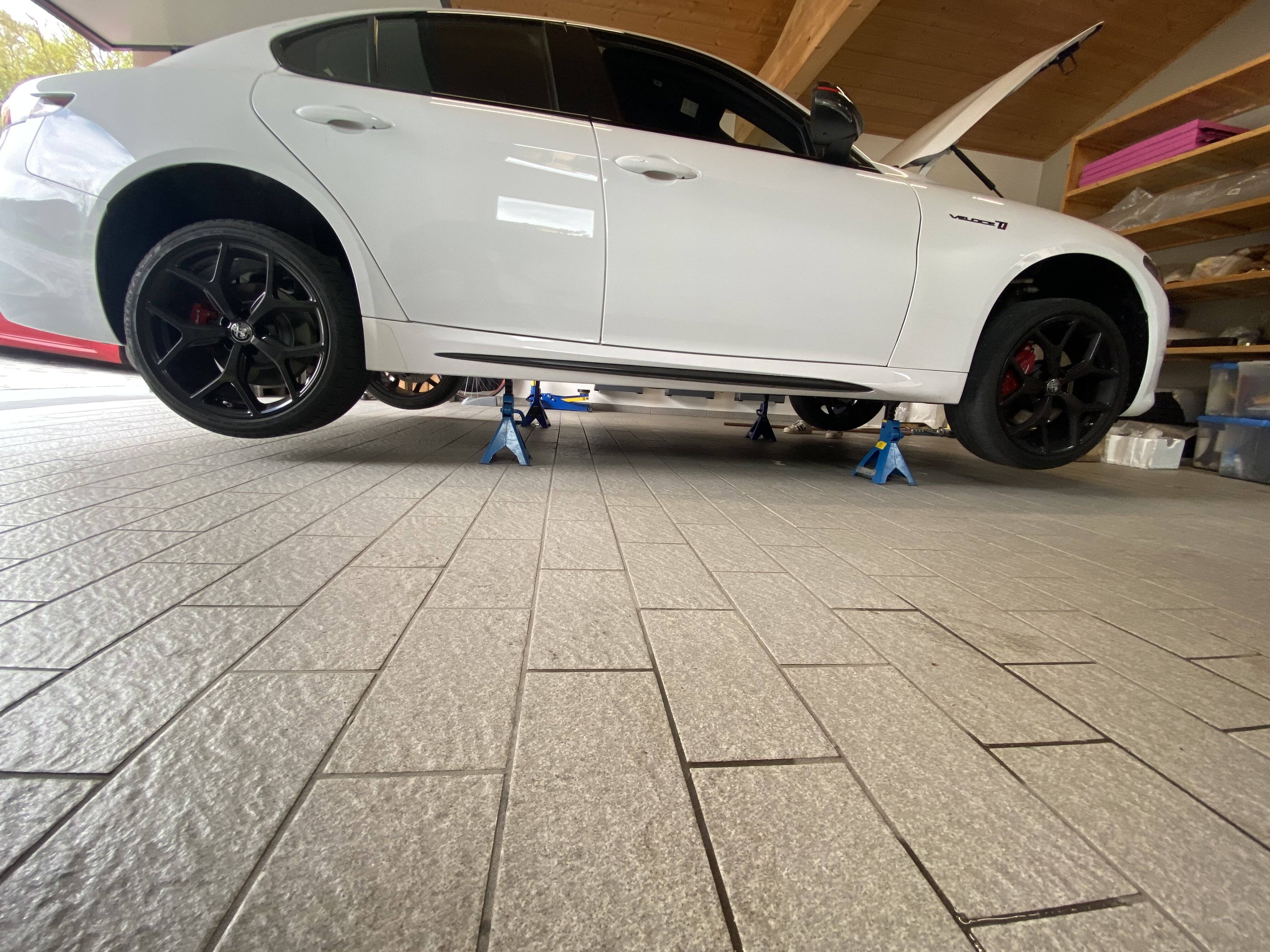

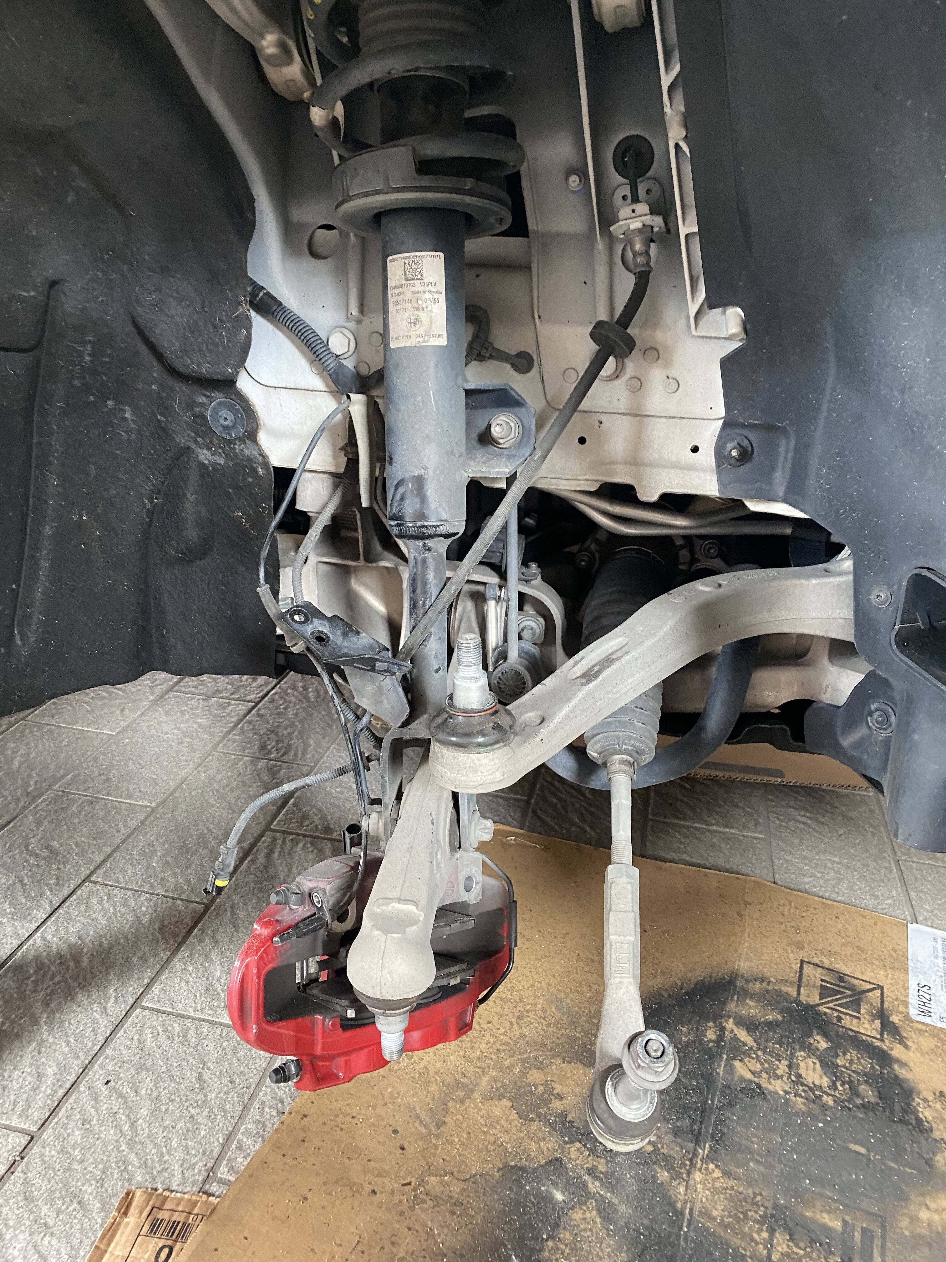

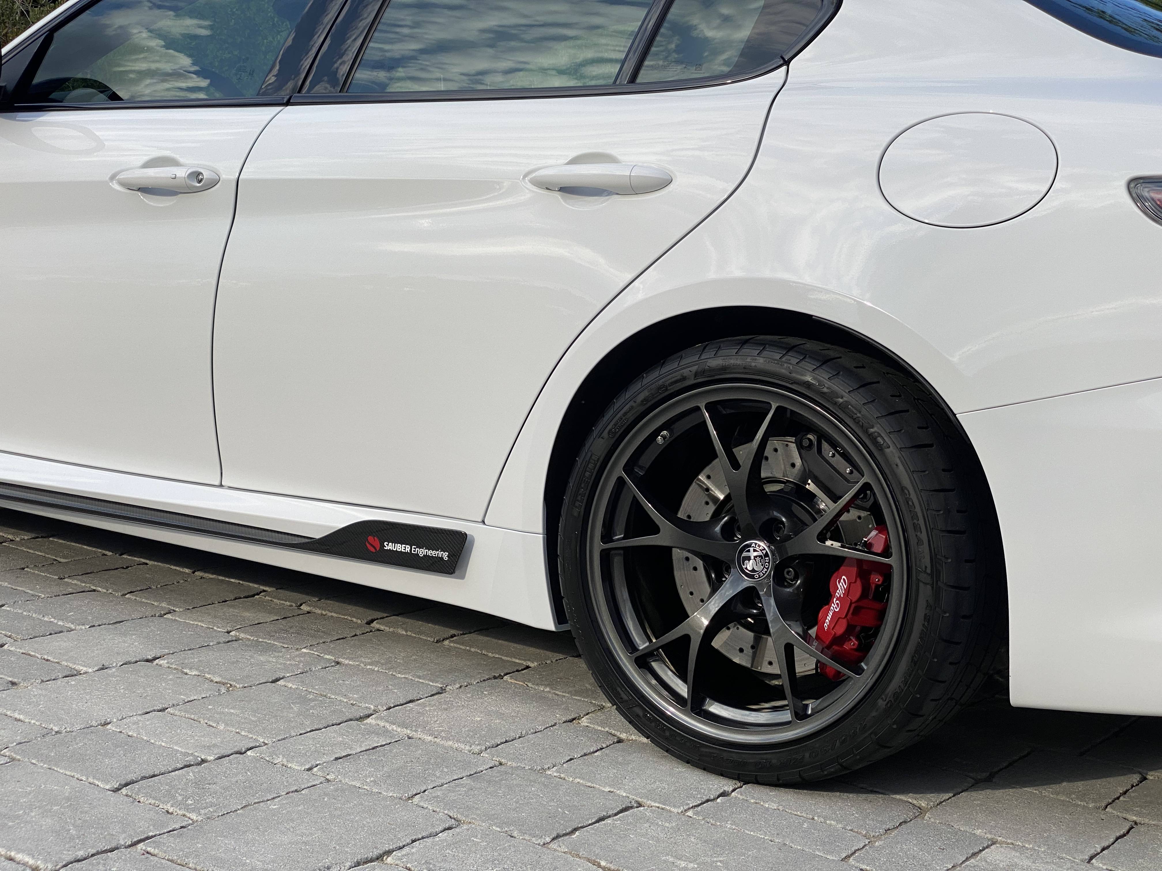

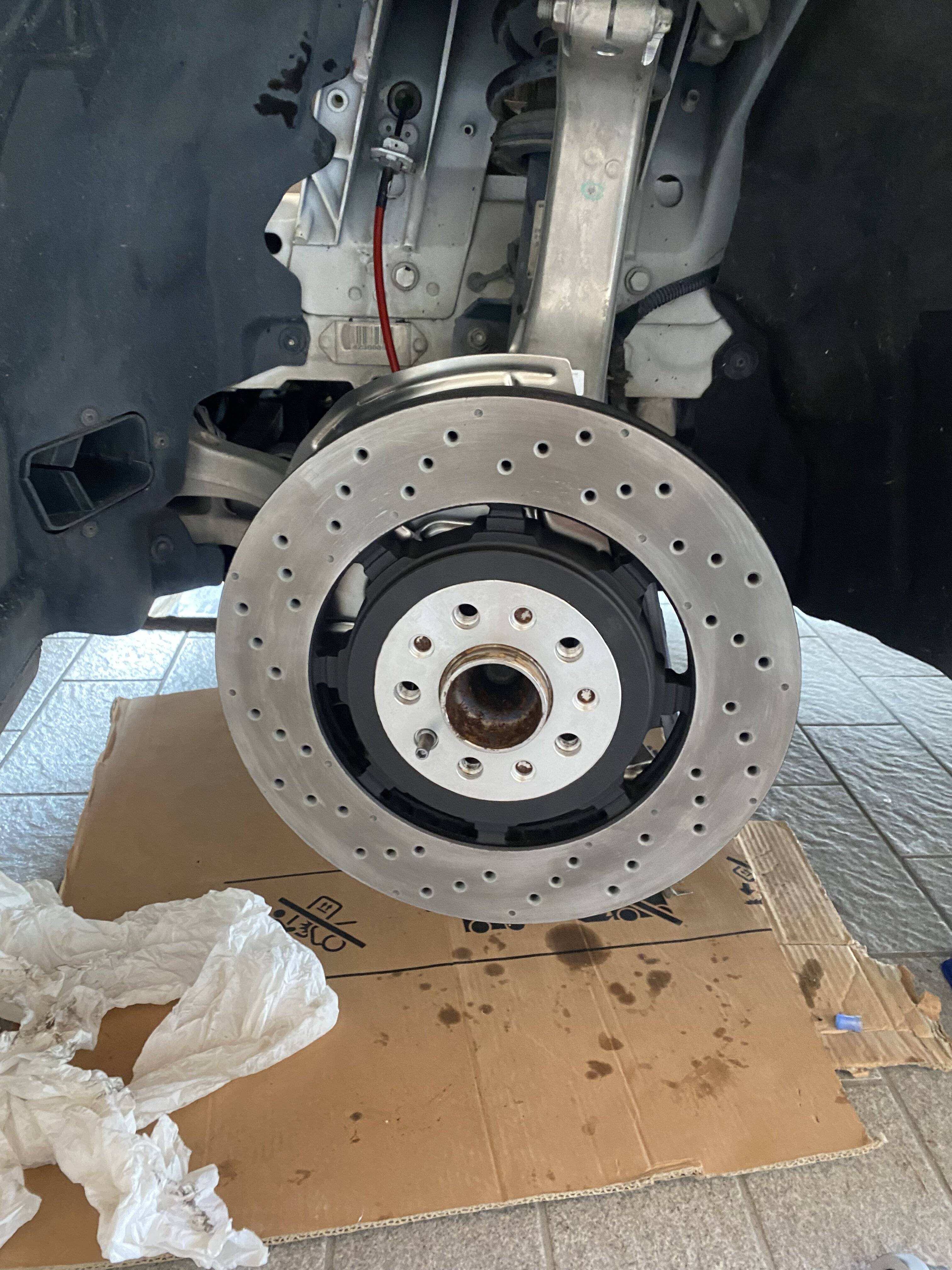

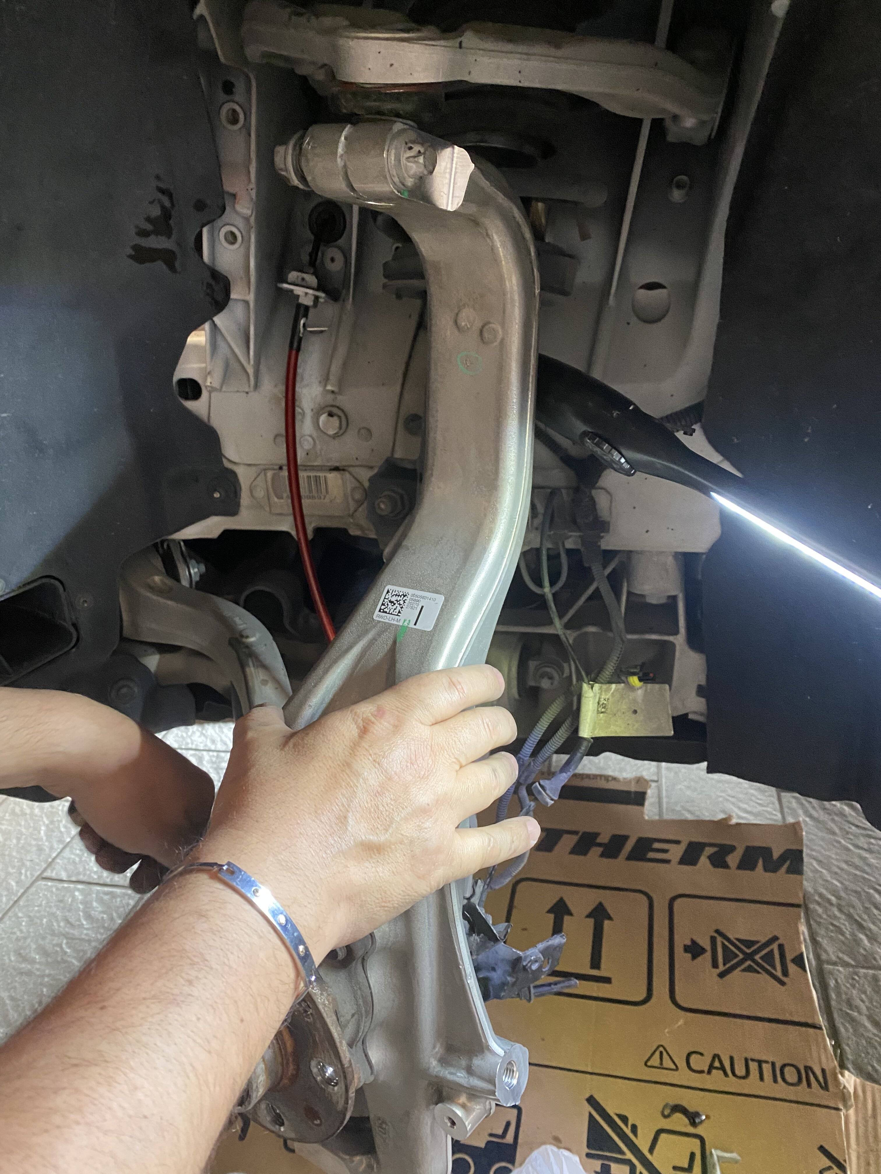

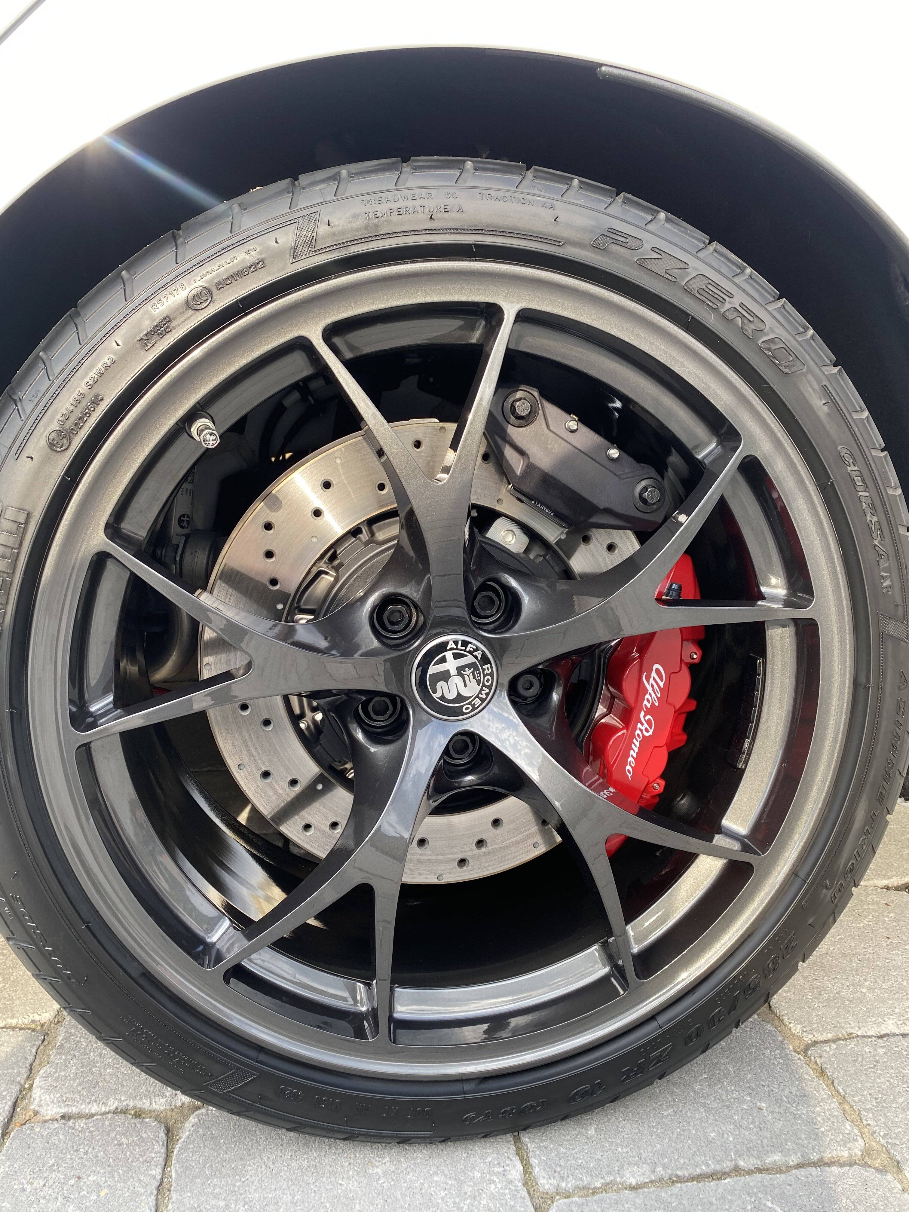

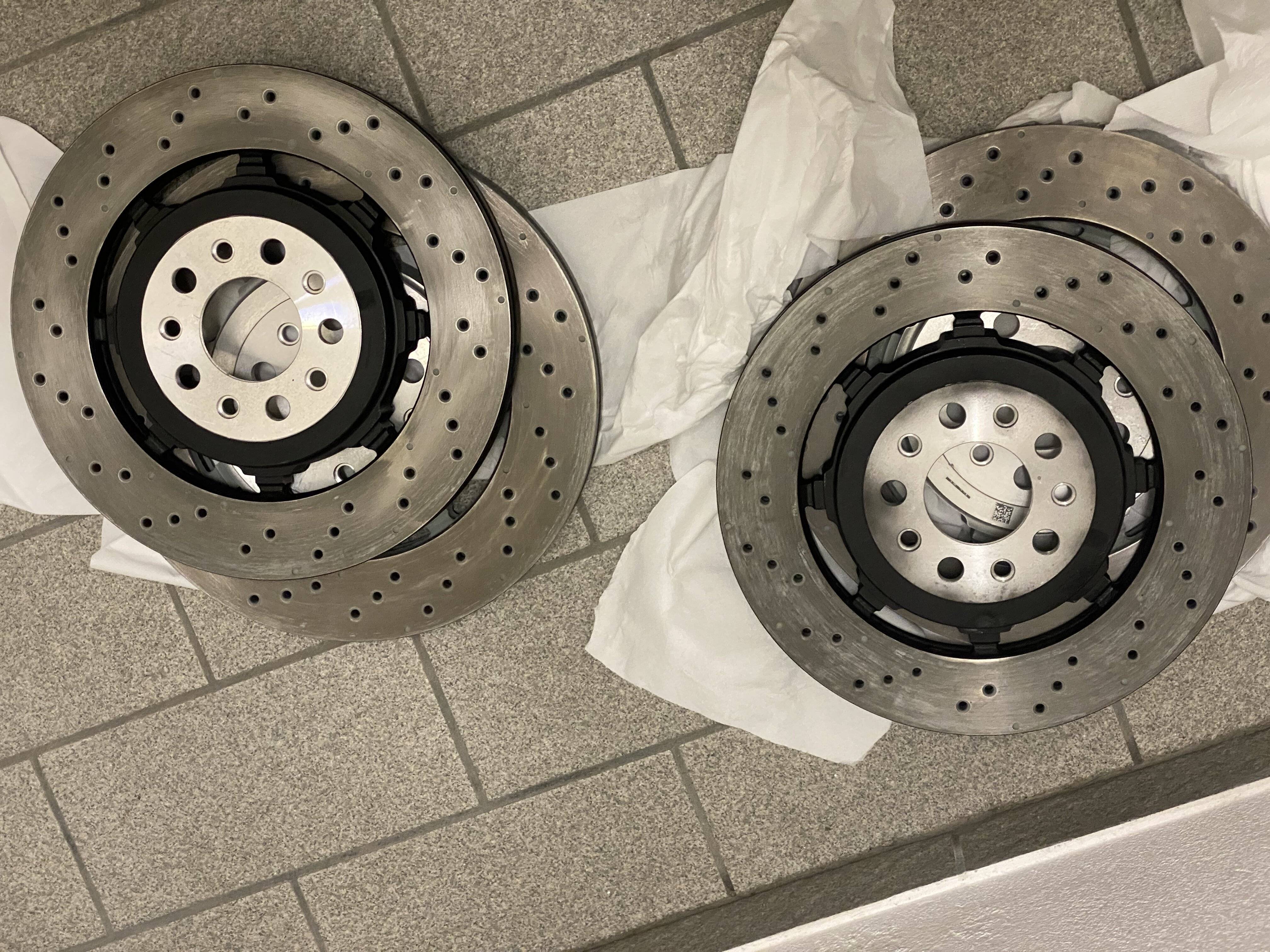

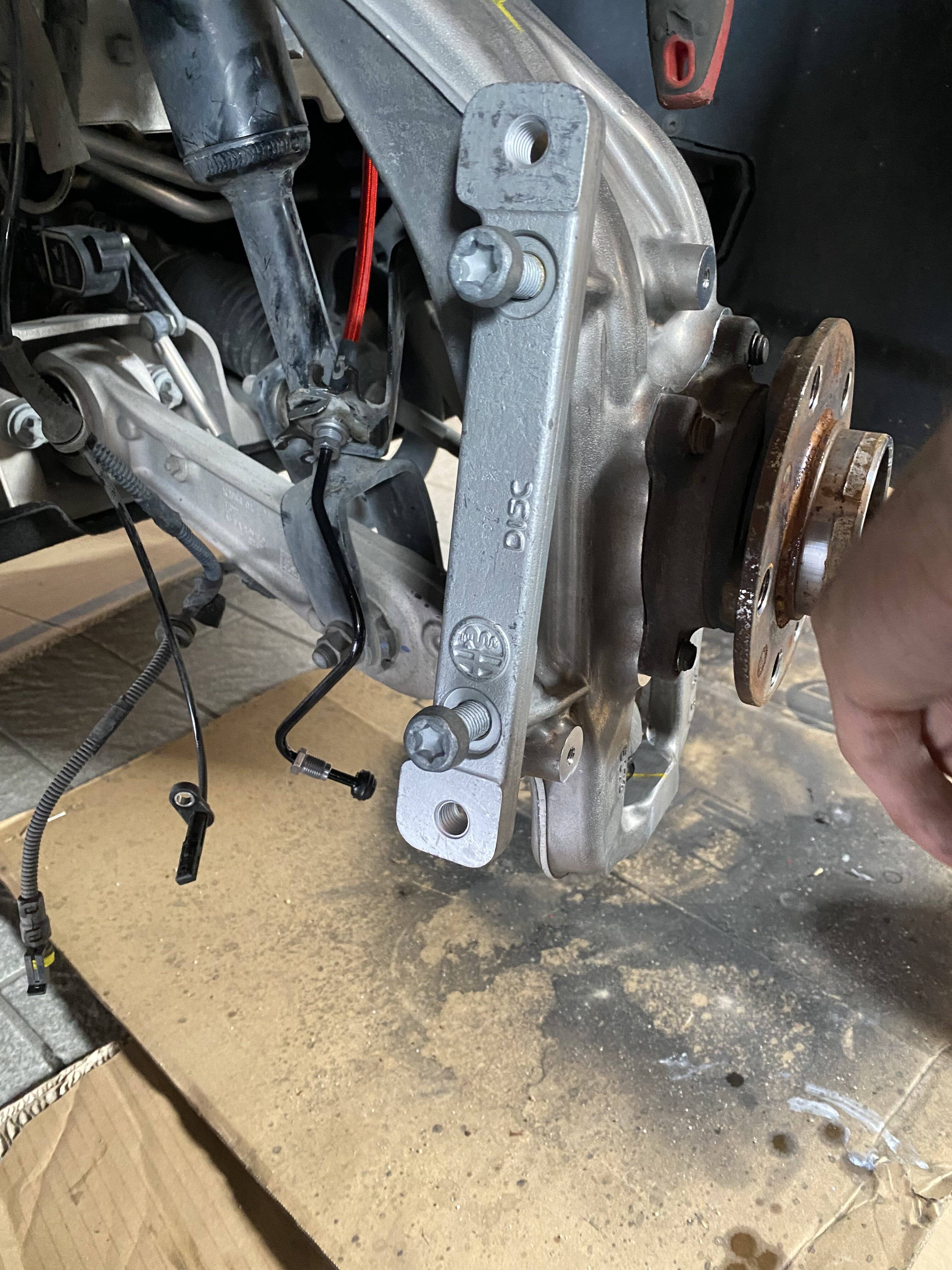

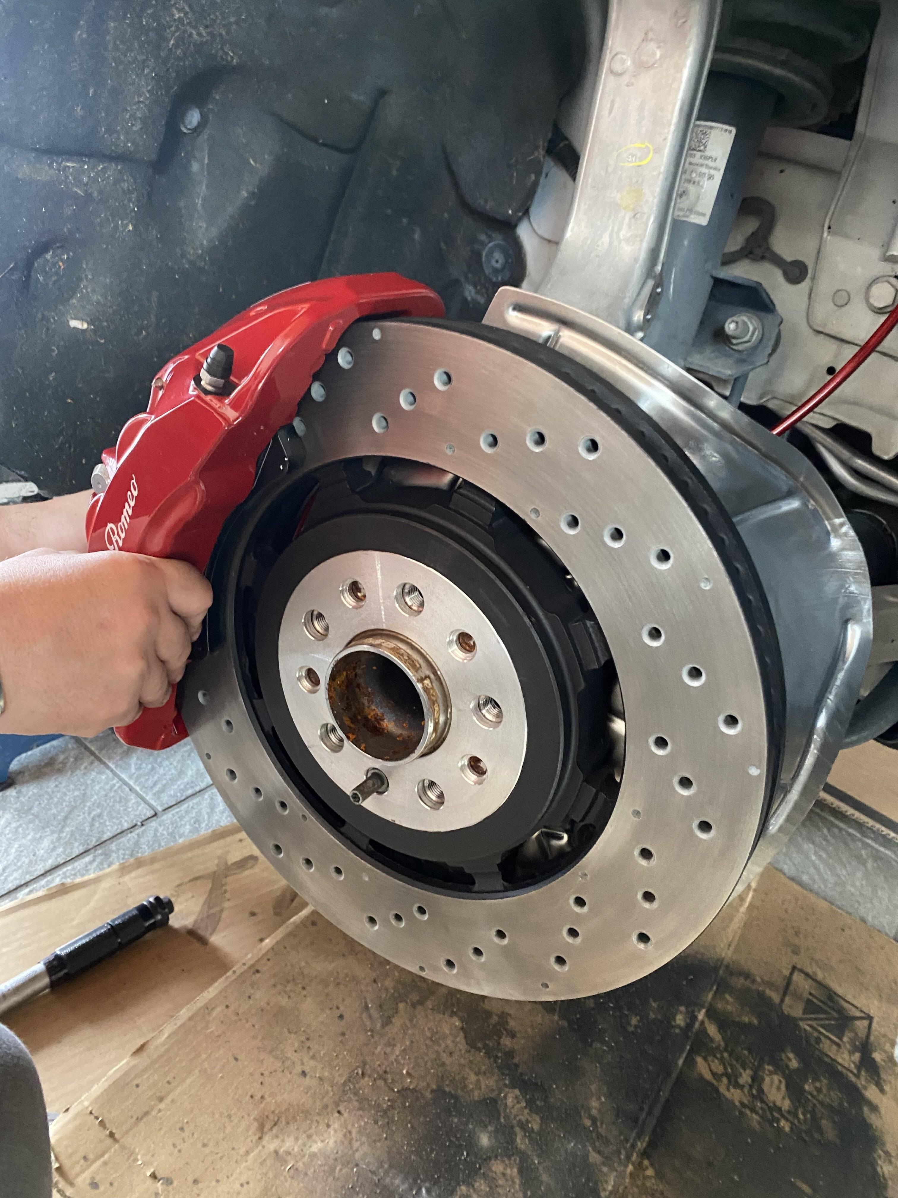

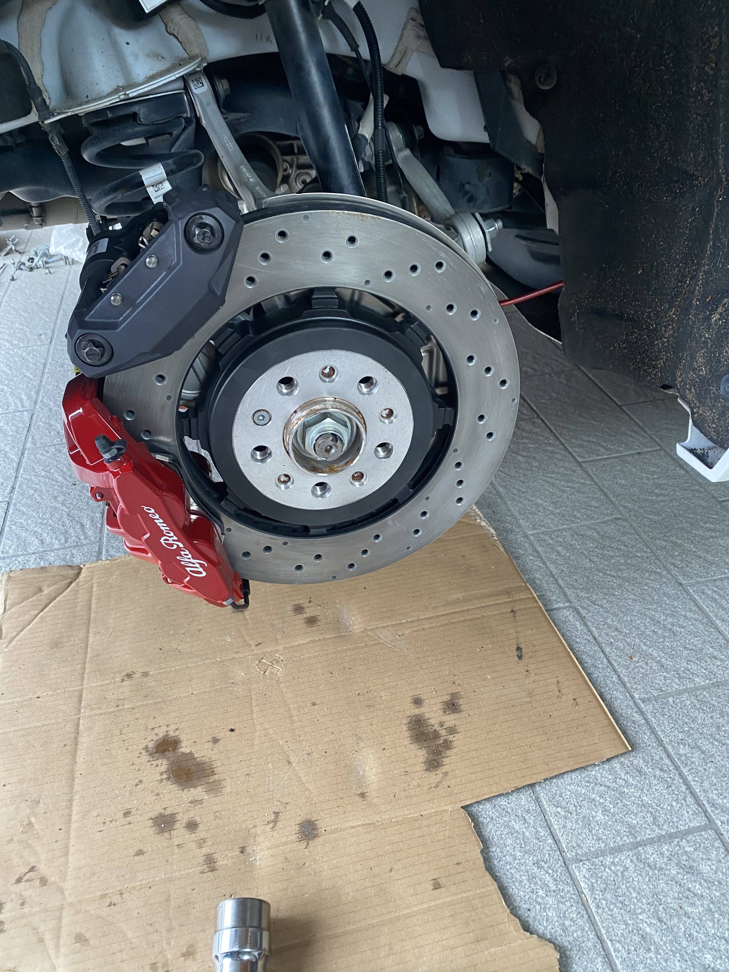

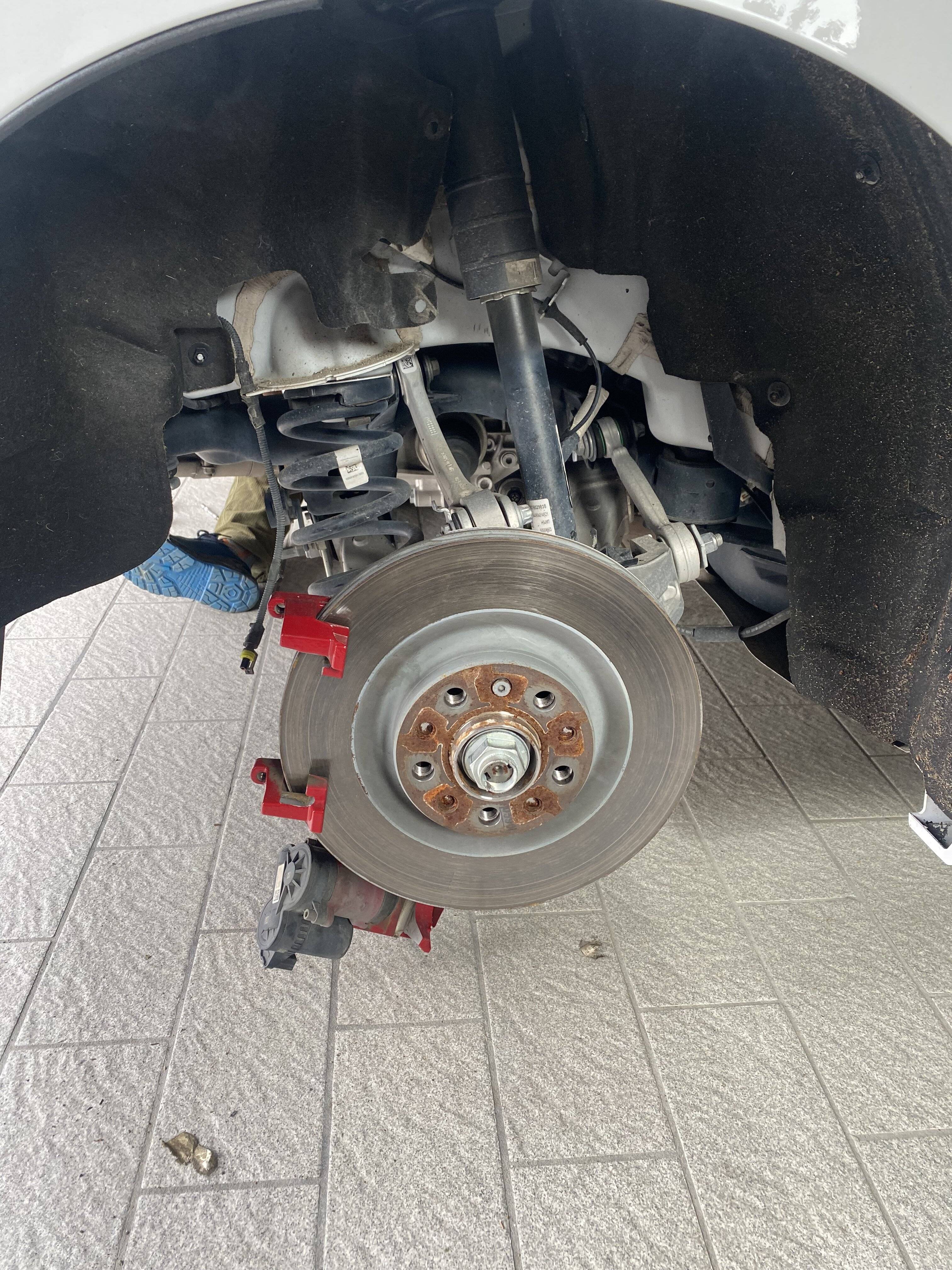

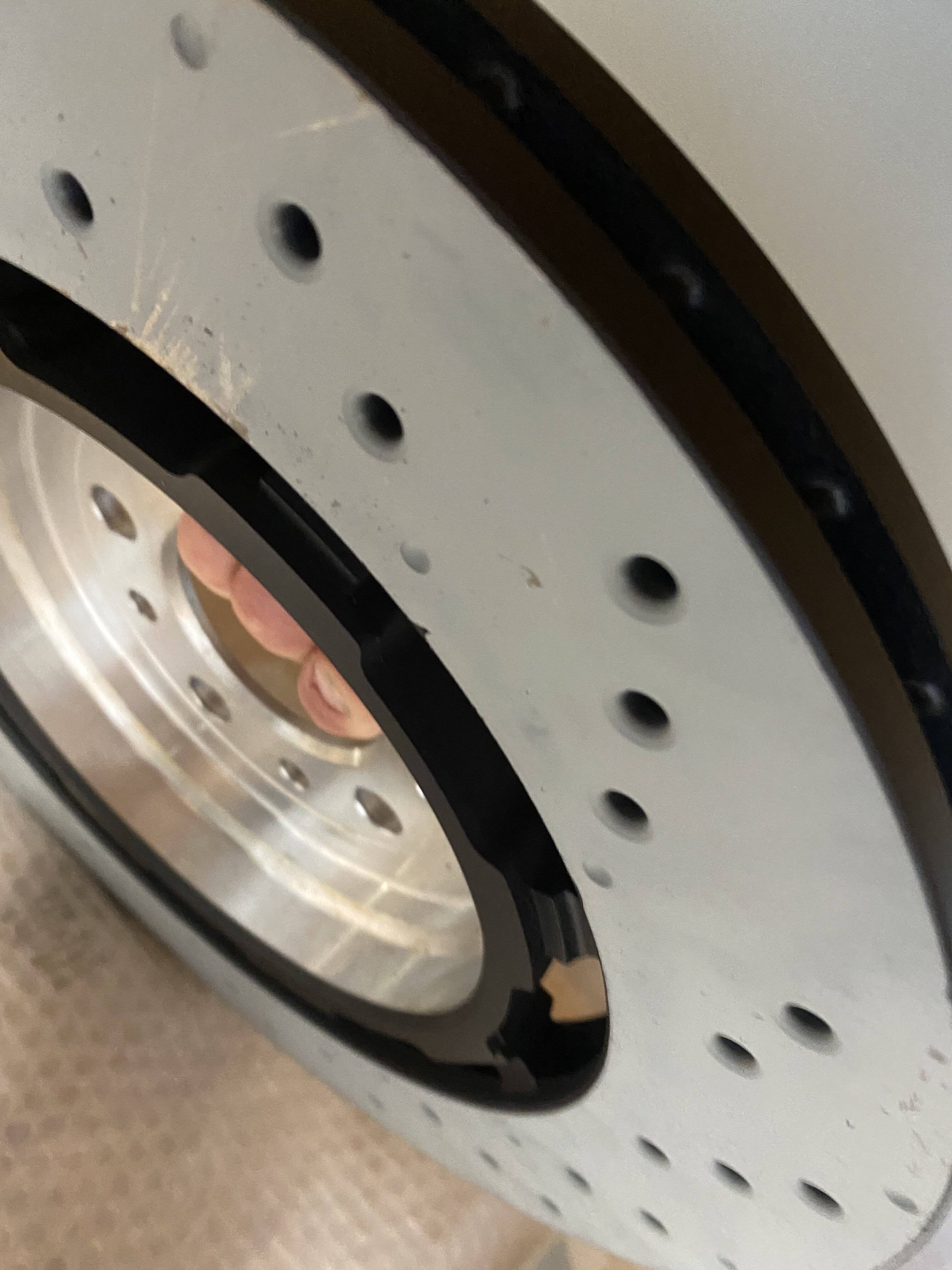

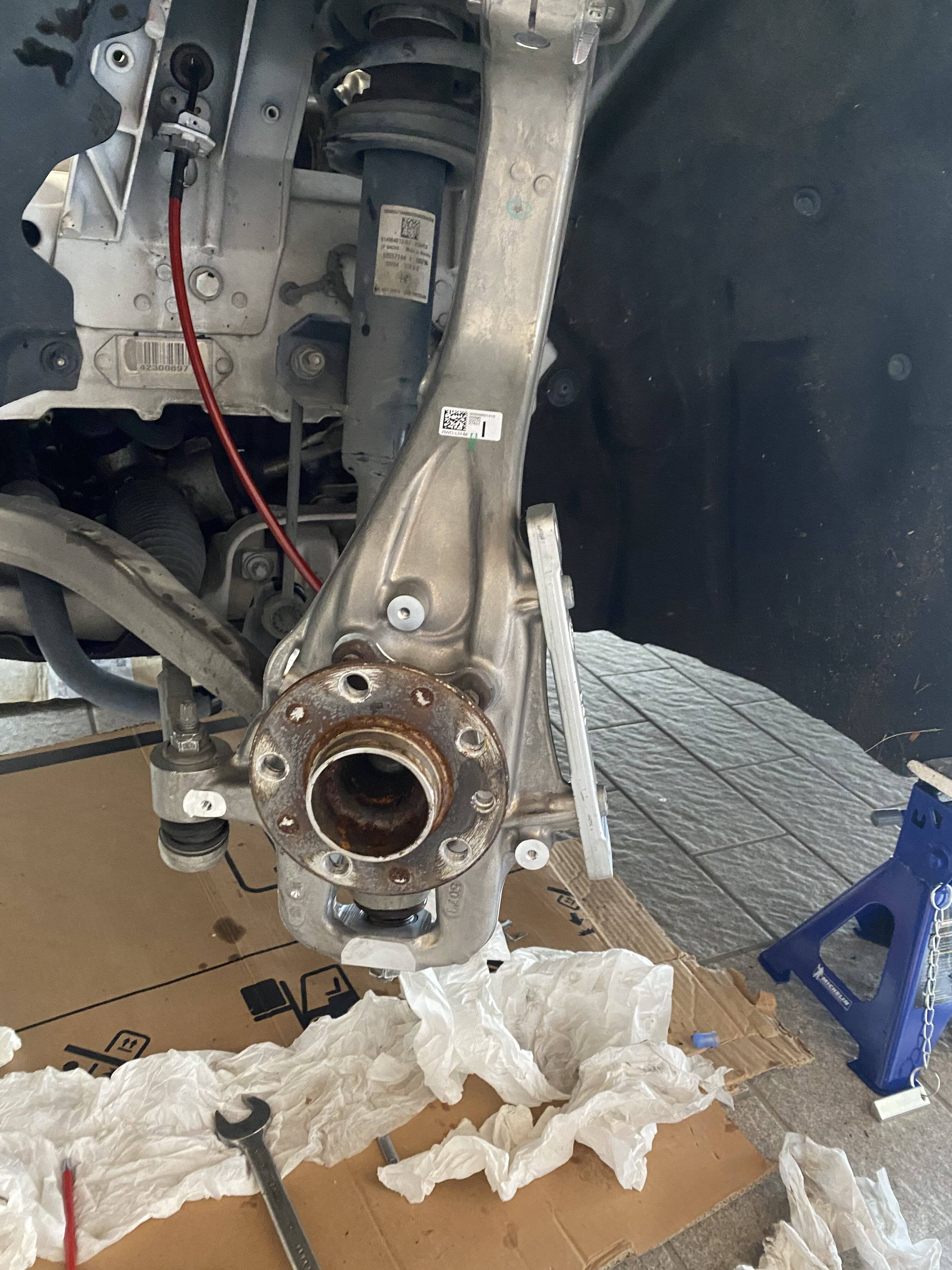

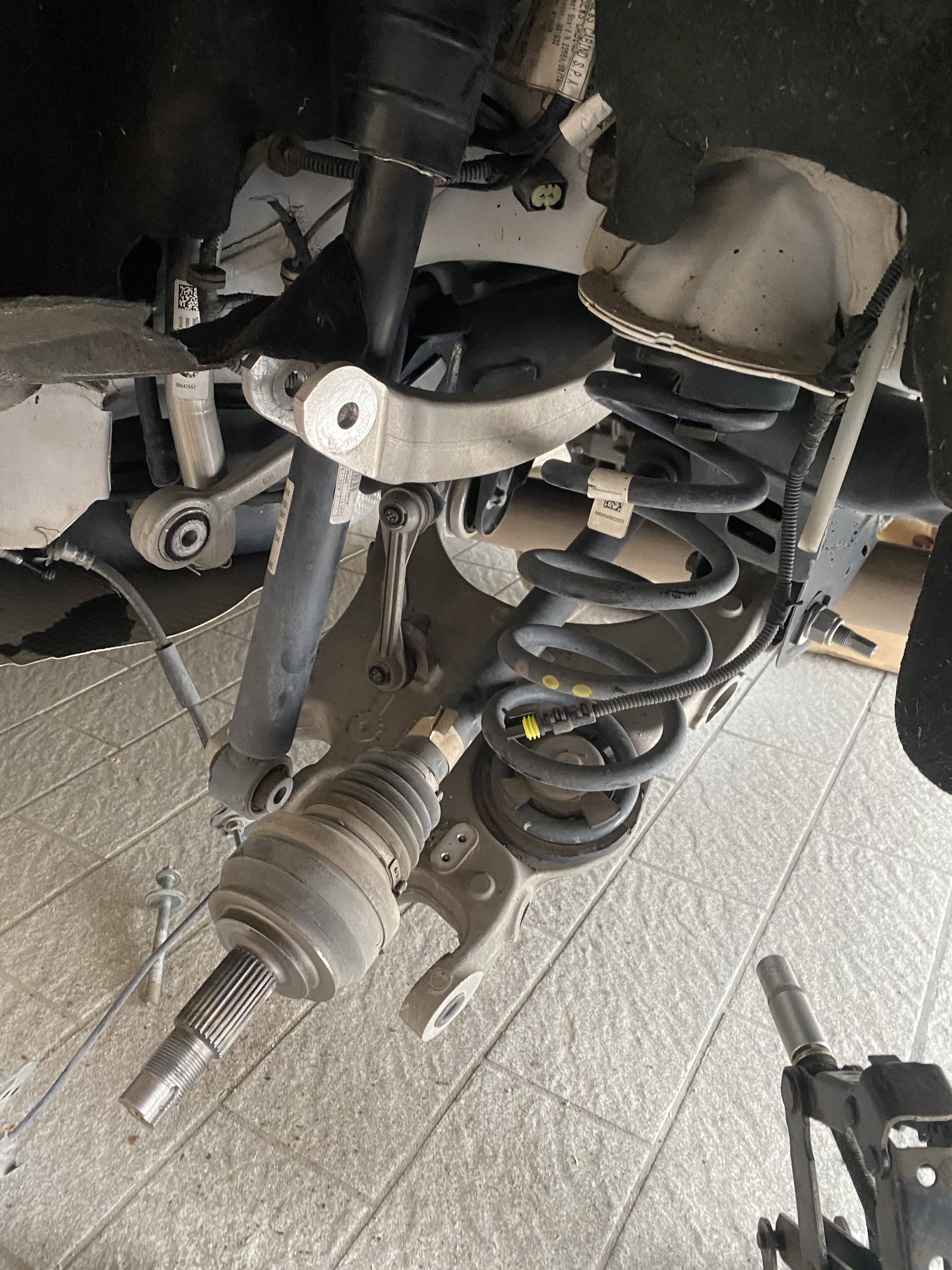

Impianto frenante nuovo Q su Giulia 2.0 RWD

Come hai fatto a modificare la logica della centralina per attivare solo la pinza posteriore per il freno a mano? O viceversa solo quella frenante quando freni?
#3
Sono due cose separate……il freno a mano ha un cablaggio elettrico( che va sostituito perché quello Q è diverso) la pinza freno è idraulica, il funzionamento è lo stesso di prima
Quindi prima (nelle non Q) il cablaggio va verso le stesse pinze del sistema idraulico, mentre ora il circuito comanda una pinza a parte. Grazie.
