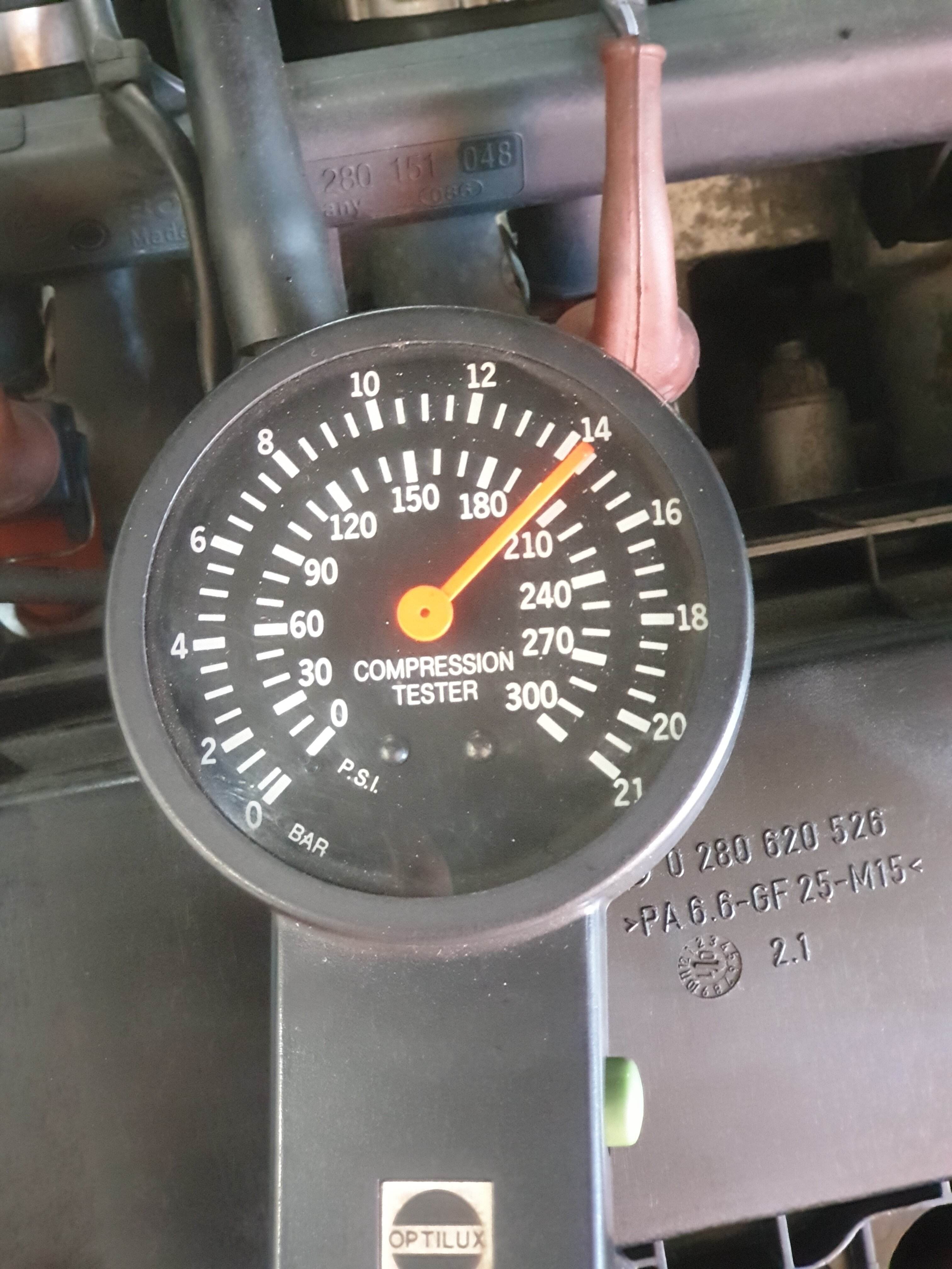

Non c’è nessuna perdita , diciamo che ogni 1000 km quasi un litro se lo mangia, la compressione controllata ed è buona, quando accellero si vedo che fa un pochino fuma
Beh, il tuo LUM dice che il consumo massimo ammesso è 400 grammi di olio per 1000km, se tu sei oltre il doppio e vedi fumo azzurrino accelerando, il tuo motore sta alzando bandiera bianca.
È assolutamente fuori dal normale. Avevo il mio 2.0 twin spark che consumava 1 litro d'olio ogni 1000km poi una volta aperto si è trovata la sorpresa.
La compressione deve essere perfetta non buona. Buona non basta.

Ma la macchina va bene , il motore si sente allegro non fa rumore anomalo , la comprensione mi dice il meccanico che è perfetta
Onestamente, non per smentire il tuo meccanico, ma se la macchina CONSUMA un Kg di olio ogni 1000 km, il fatto che ti abbia detto che la compressione sia perfetta mi sa un po' di supercàzzola, eh...

Ed il meccanico? Ha detto che la compressione è perfetta......
Se fossero i guida valvole, sbaglio o la compressione risulterebbe buona?
