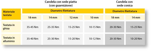

Buongiorno e buon Natale a tutti.
La mia 156 è arrivata alla soglia dei 100.000 Km. Mi accingo a sostituire le candele con delle originali Alfa; mi sapreste dire qual'è il serraggio giusto per tutte? Qual'è l'ordine di sostituzione?
Grazie
#2
#3
Appena fa forza..fai mezzo giro e stop...[emoji6]
Grazie
