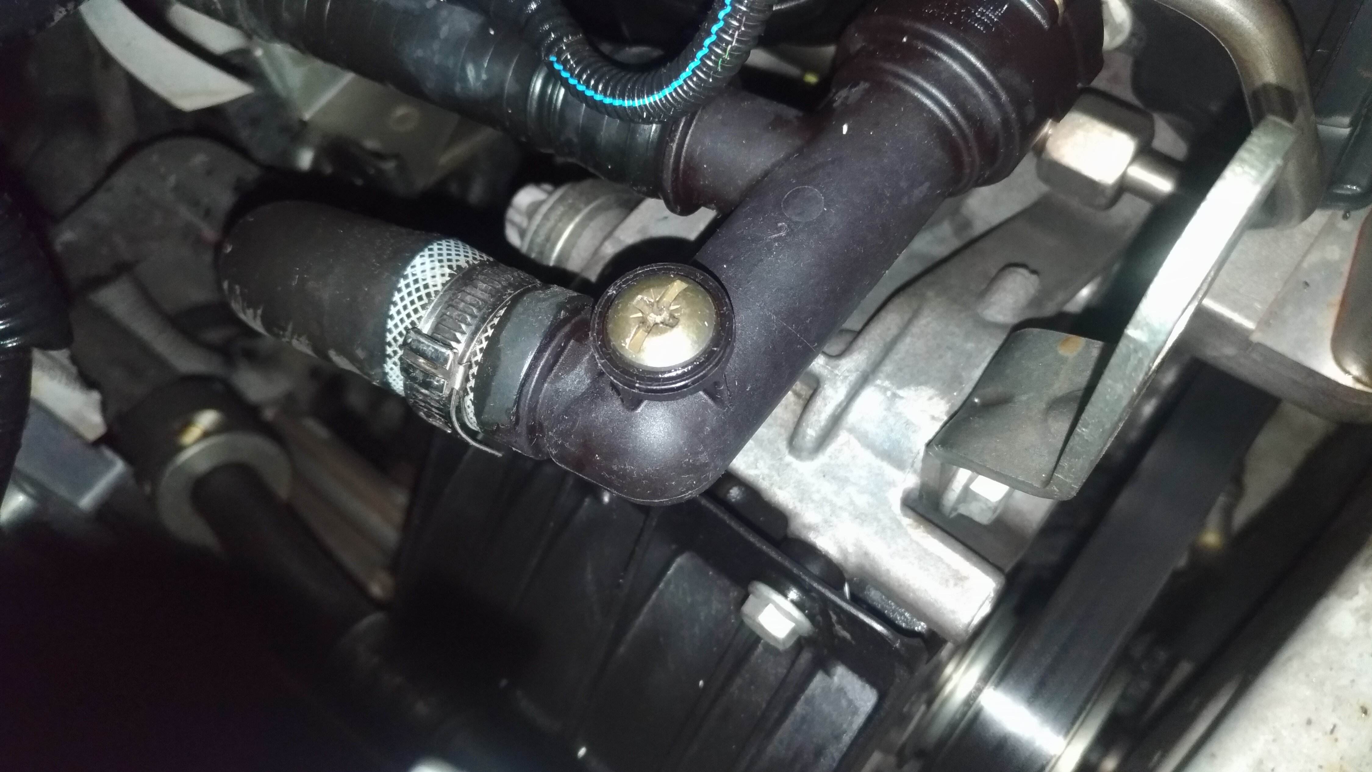

Ciao, poco fa ho preso l'auto e scendendo ho visto del fumo uscire dal motore, apro e vedo una copiosa perdita di liquido dalla valvola di spurgo, sopra all'alternatore.. Sì è spezzata la testa della vite, non so come sia stato possibile.. Qualcuno di voi mi sa dire se altre auto del gruppo FCA hanno la stessa valvola in modo da prenderne una allo sfascio?
Ho gia risposto in privato a diego ma per correttezza spiego qui .
La vite di spurgo e di plastica e mooolto fragile . Basta tirarla poco di piu che si rompe o si cricca . ( è successo anche a me ) tirata troppo l ho rotta . L ho sostituita con un bullone in ergal tagliato a giusta misura con testa larga che lavora allo stesso modo della sua originale . Finito il problema .
Idem anche io. Posto una foto. Dopo l'ho anche verniciata di nero :cool:
