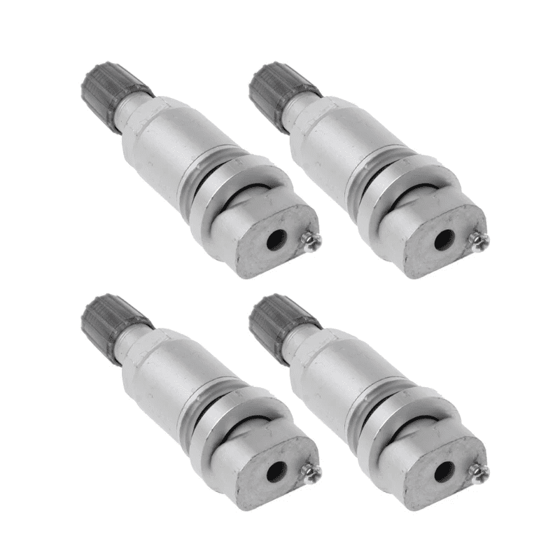

In teoria ogni volta che levi una valvola dovresti sostituirla perché le guarnizioni sotto potrebbero non tenere più, considera che se ben ricordo vanno strette a 8Nm con la dinamomtrica... Ad ogni modo le valvole hanno dimensioni standard, quindi non è un problema di dimensioni o altro lo spostamento, solo di tenuta.
Nota che puoi anche solo spostare i sensori pressione e tenere le valvole dove sono:
A seconda del tipo di sensore ovviamente va presa la valvola corretta.

Il problema ce l'hai invece, perché la guarnizione superiore è in alluminio schiacciabile :)

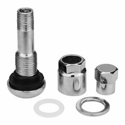

No, quelli in metallo sono avvitati, non su a pressione:
