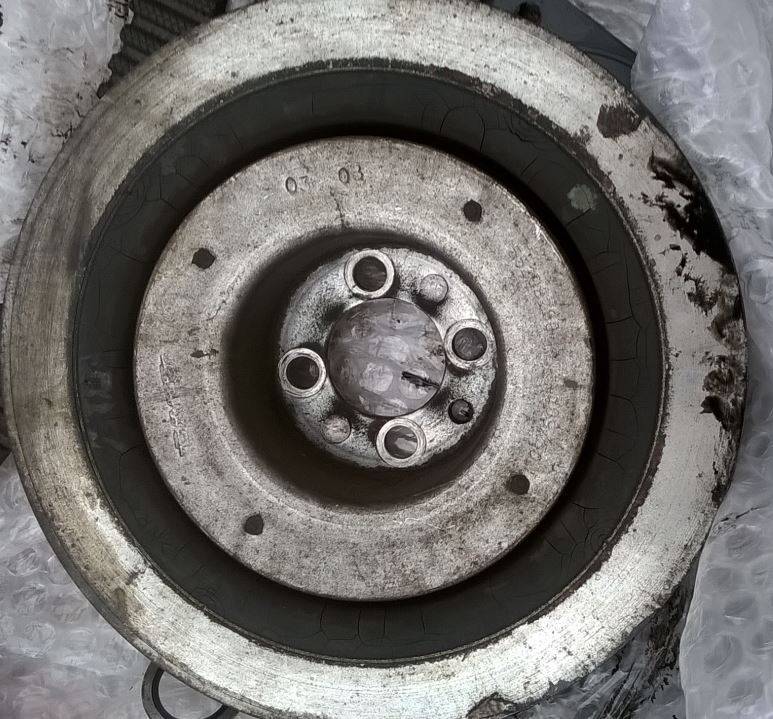

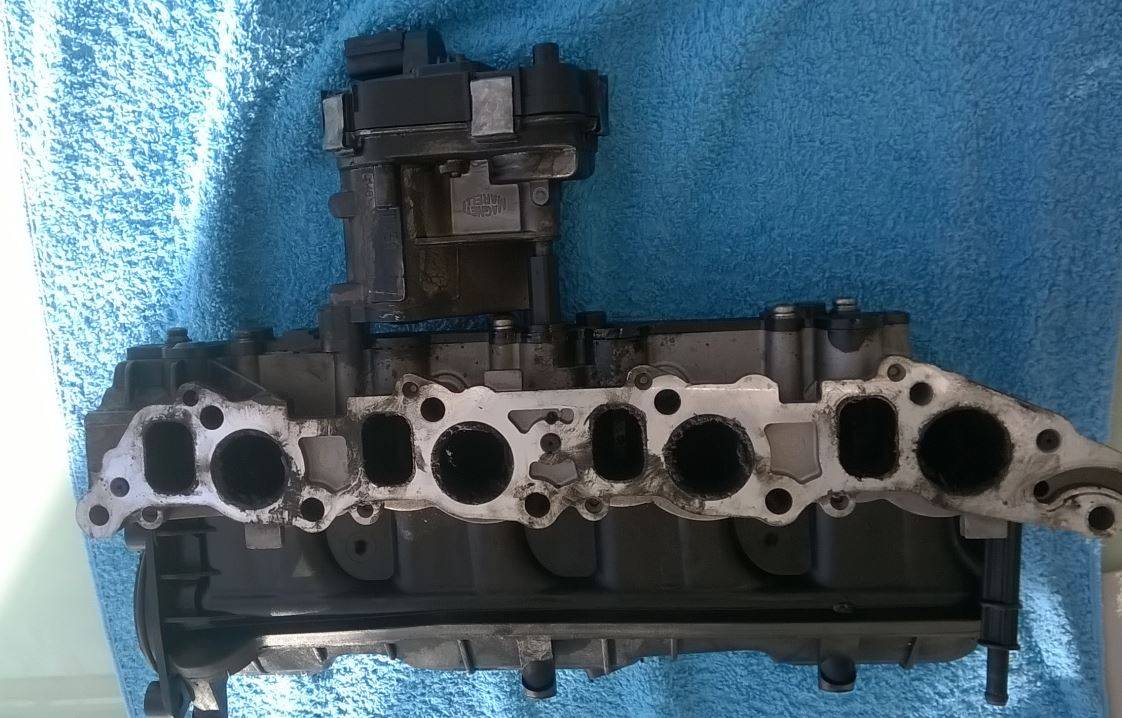

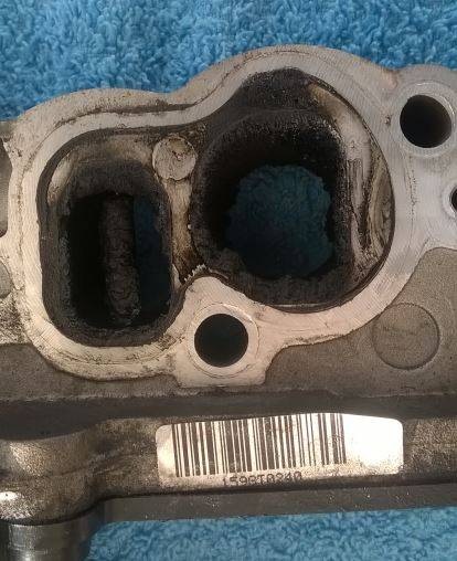

Anch'io ho cambiato il collettore d'aspirazione e da me non c'erano più farfalle in tutti i collettori. Purtroppo hanno smontato mezzo motore e ho dovuto ricambiare la cinghia di distribuzione. Ne ho approfittato per cambiare anche la puleggia dell'albero motore e le punterie idrauliche.
Purtroppo sulla mia Alfa 159 ti c'era il collettore d'aspirazione della Magneti Marelli... (tutto in plastica) e avevo comprato il Pierburg (interamente realizzato in alluminio) come risultava dal numero di serie del motore....
    46.9 KB · Visualizzazioni: 290
    134.7 KB · Visualizzazioni: 695
    113.3 KB · Visualizzazioni: 262
