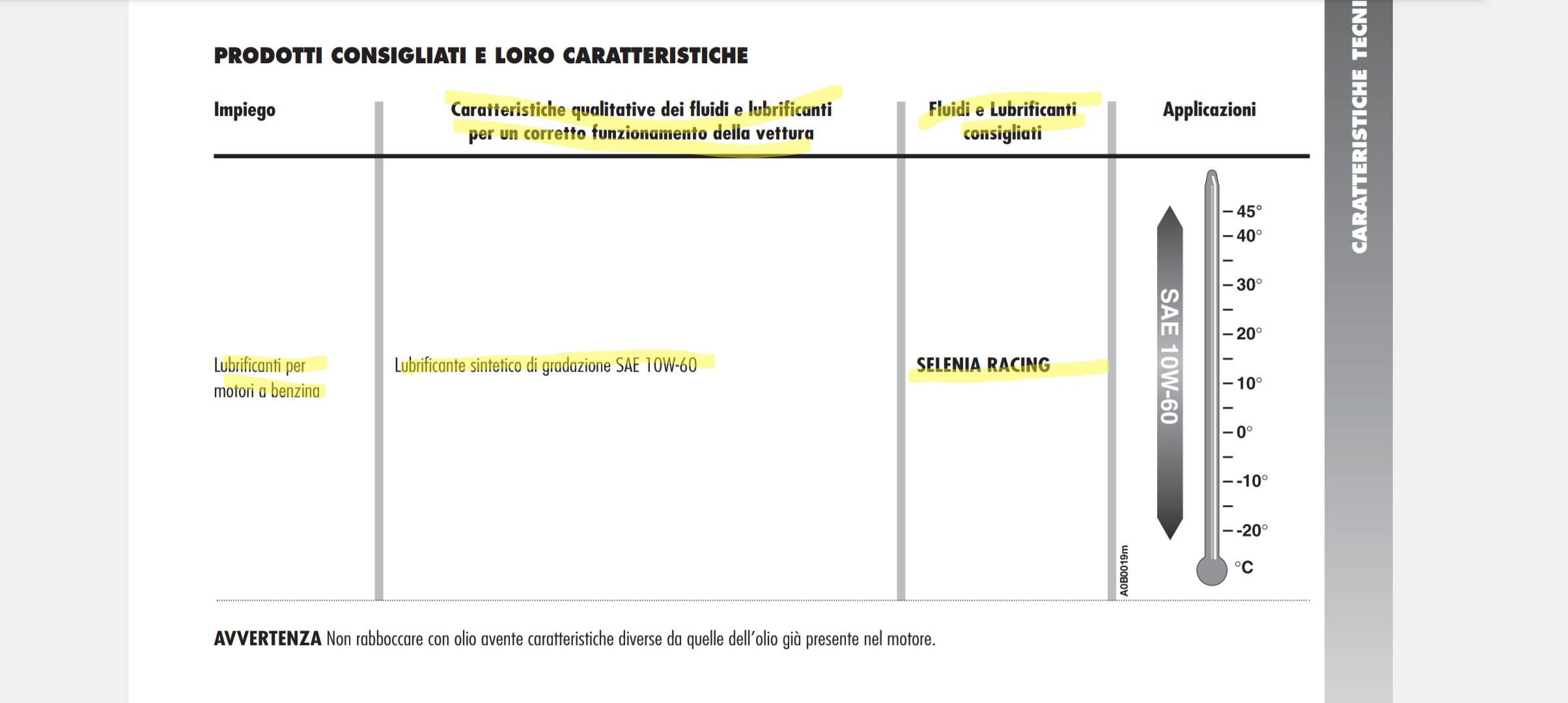

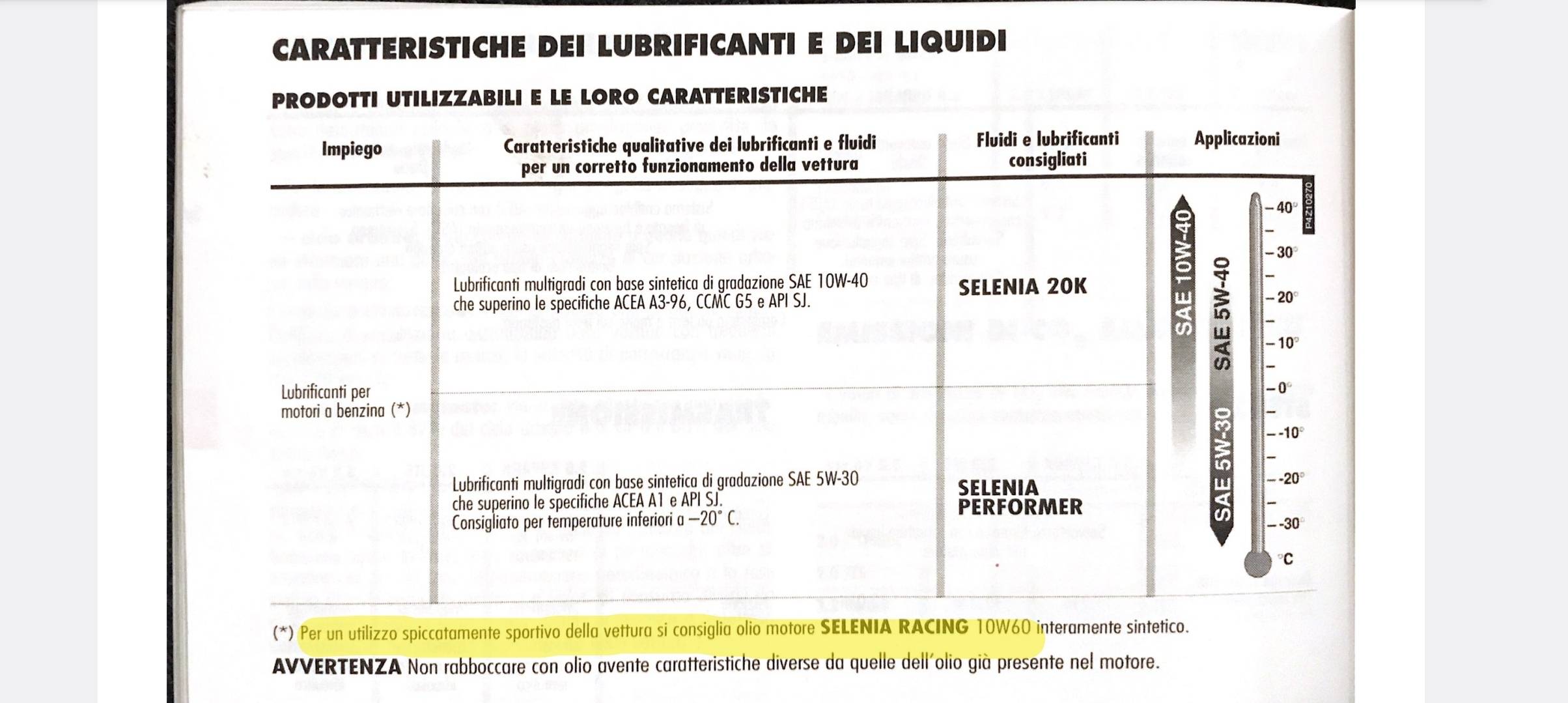

Come secondo, per il mio Busso (aspirato 3.0 V6 24v) il manuale consiglia 10-W40 come SAE ideale. Quindi quello va usato salvo situazioni specifiche.
Il 10-W60 invece da manuale viene consigliato solo se l’auto viene usato sotto sforzo continuo e protratto (esempio in pista!). Non per l’uso quotidiano!
Per cui quelli che mettono di default il 10-W60 e la guidano a 70 km/h in statale e 130 km/h in autostrada non fanno quello che consiglia il costruttore (oddio, non rovinano il motore;) ma sicuramente NON è meglio del 10-W40 che peraltro scorre sicuramente meglio a freddo. E il 90% dell’usura motore lo si ha all’accensione e nei primi minuti di funzionamento quando il motore non è ancora in temperatura).
L’ideale è il suo 10-W40 (o anche un 5-W40 in INVERNO se abitate in posti freddi o un 10W-50 in ESTATEse vivete in posti caldi).
Ripeto, 10-W60 solo se la usate in pista o se ‘maltrattate’ molto il motore per lunghi periodi ad alti rpm

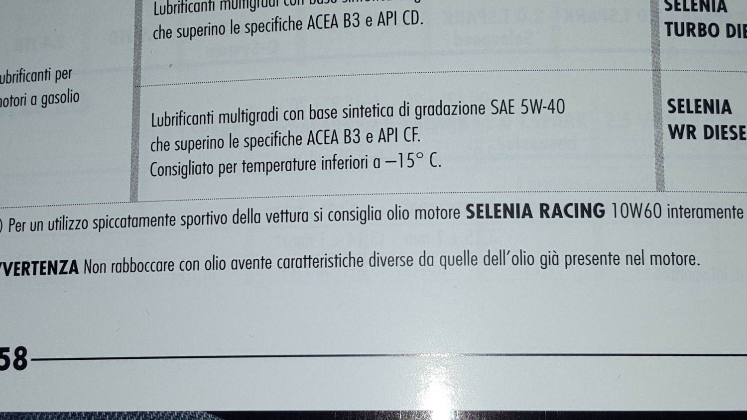

Si però se il manuale Alfa mi dice diversamente, non vado a fare diversamente.
Specifica proprio di usare il 10-W60 solo per attività in pista. Poi fare 10-20 accelerate di (puro) piacere su una strada di montagna o in autostrada non è comparabile come girare per 1h e 150 km a palla in pista, accelerando, frenando e scalando le marce senza dare al motore tempo di respirare.
Comunque non voglio convincere nessuno né pensare di saperne più degli altri. Mi affido al manuale e all’esperienza dei meccanici che conosco. Poi se si preferisce usare il 10-W60, ben venga ;)
