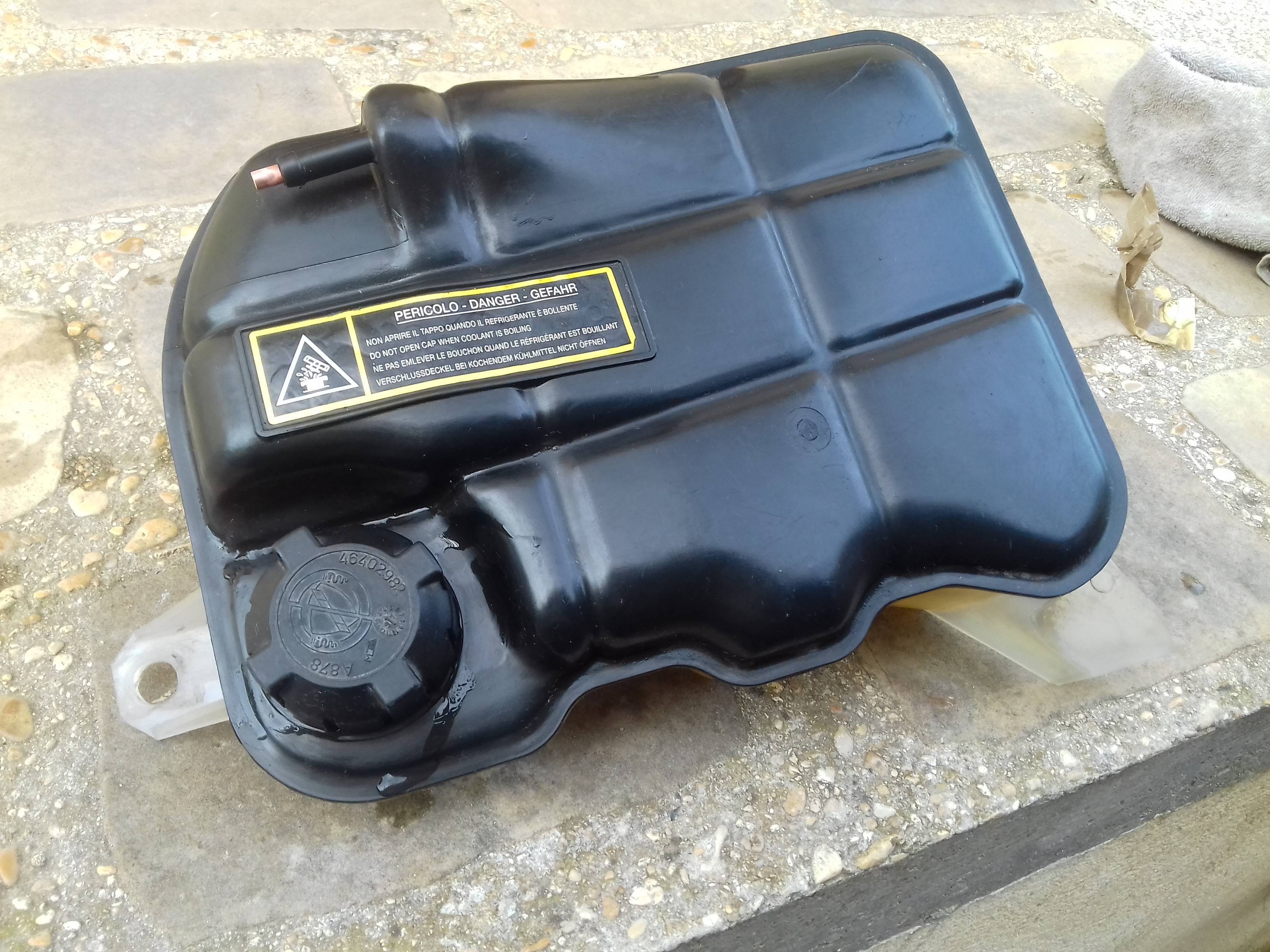

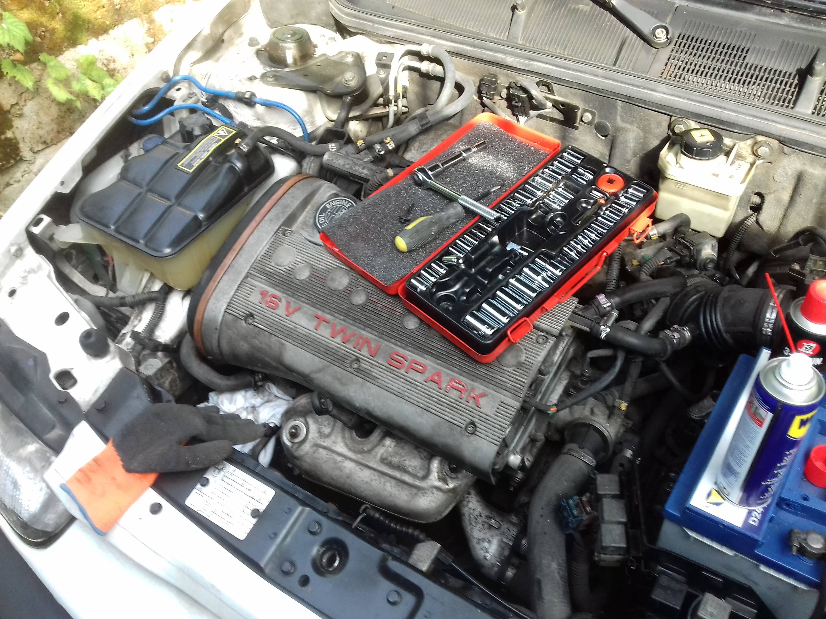

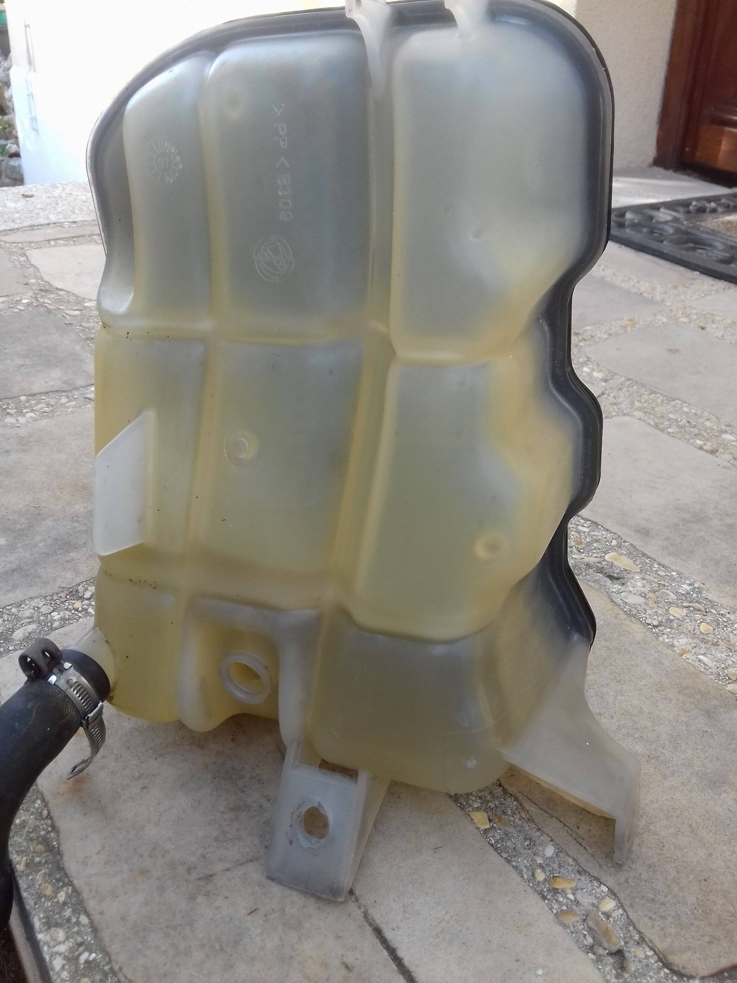

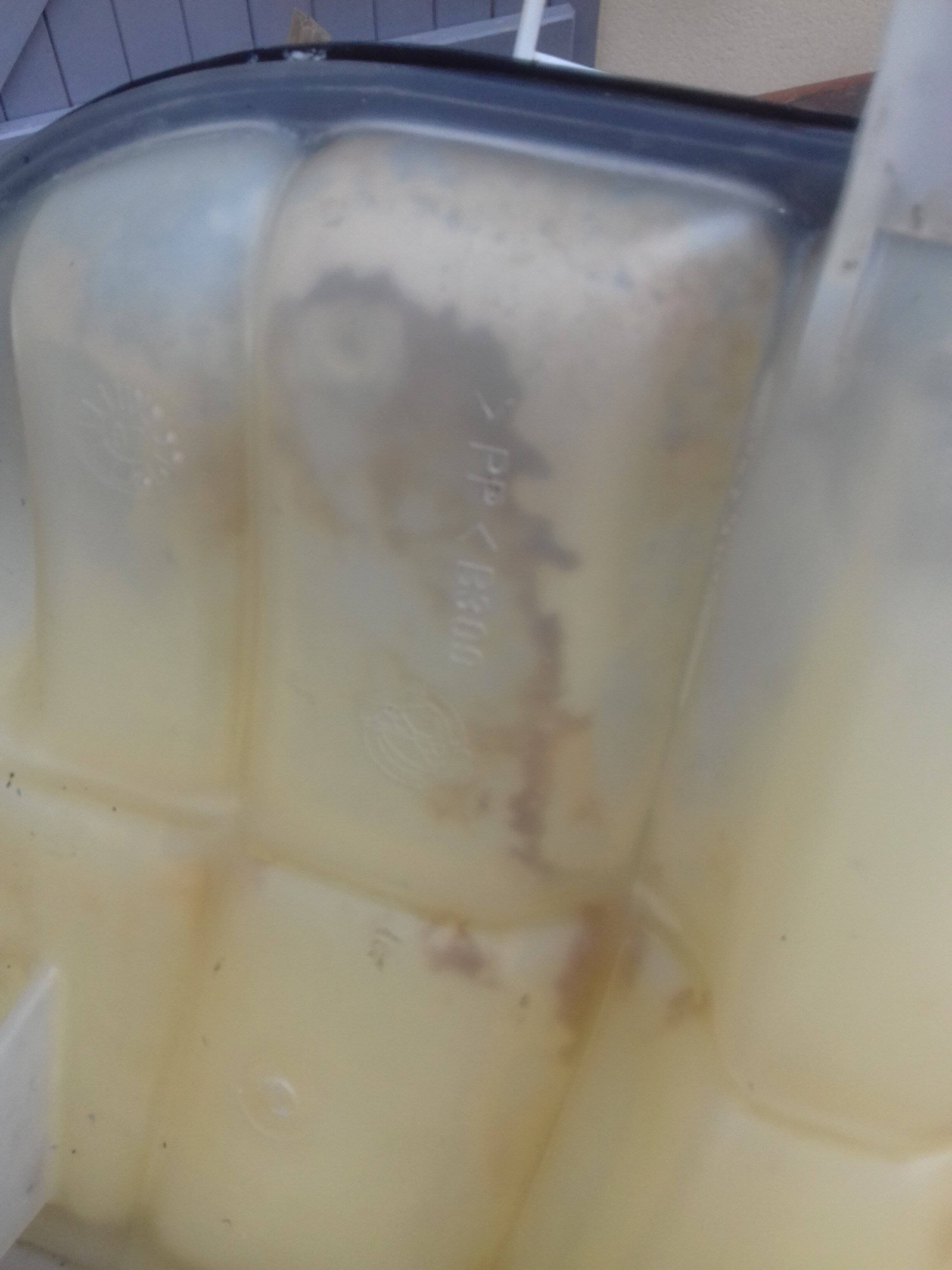

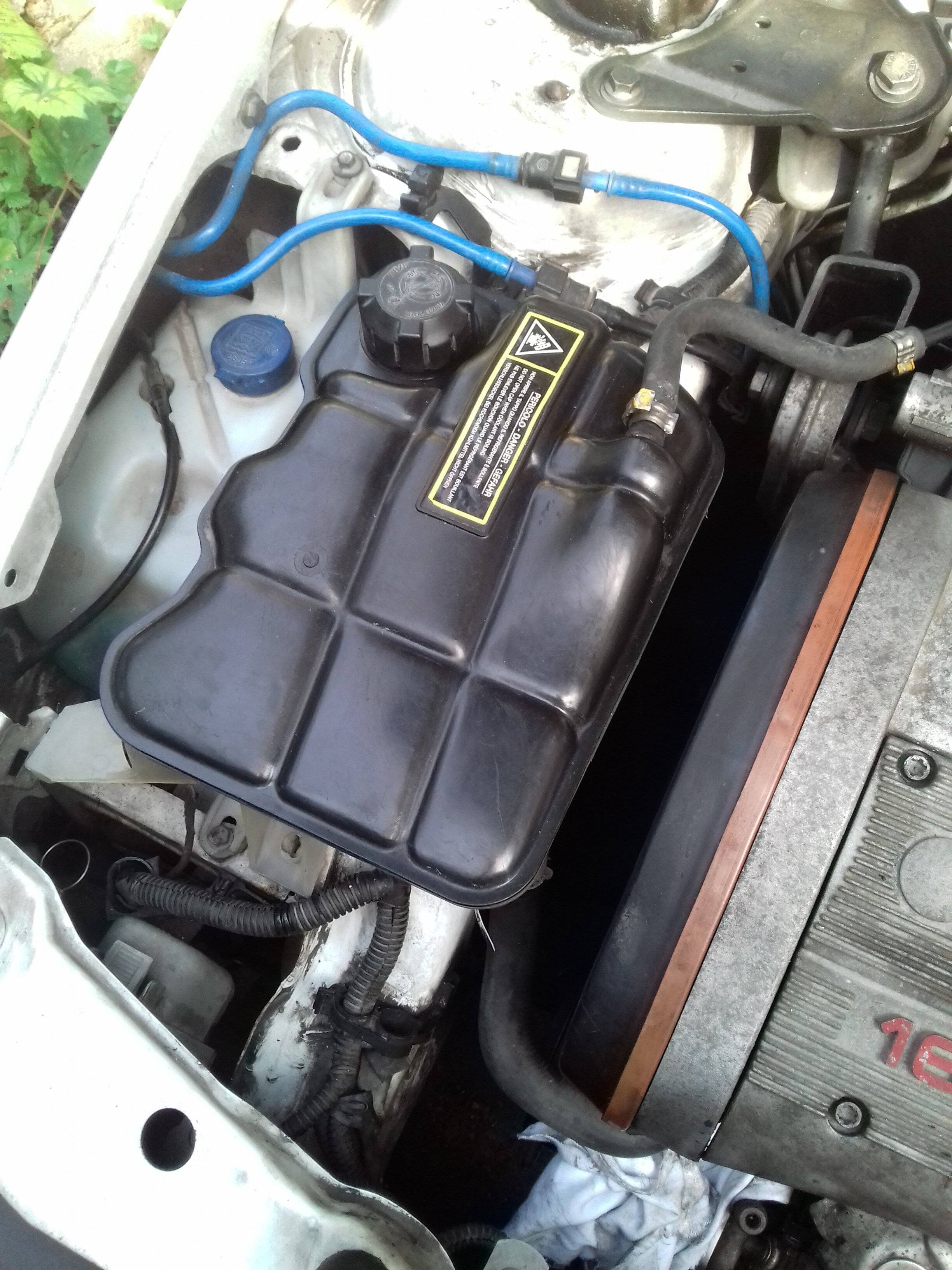

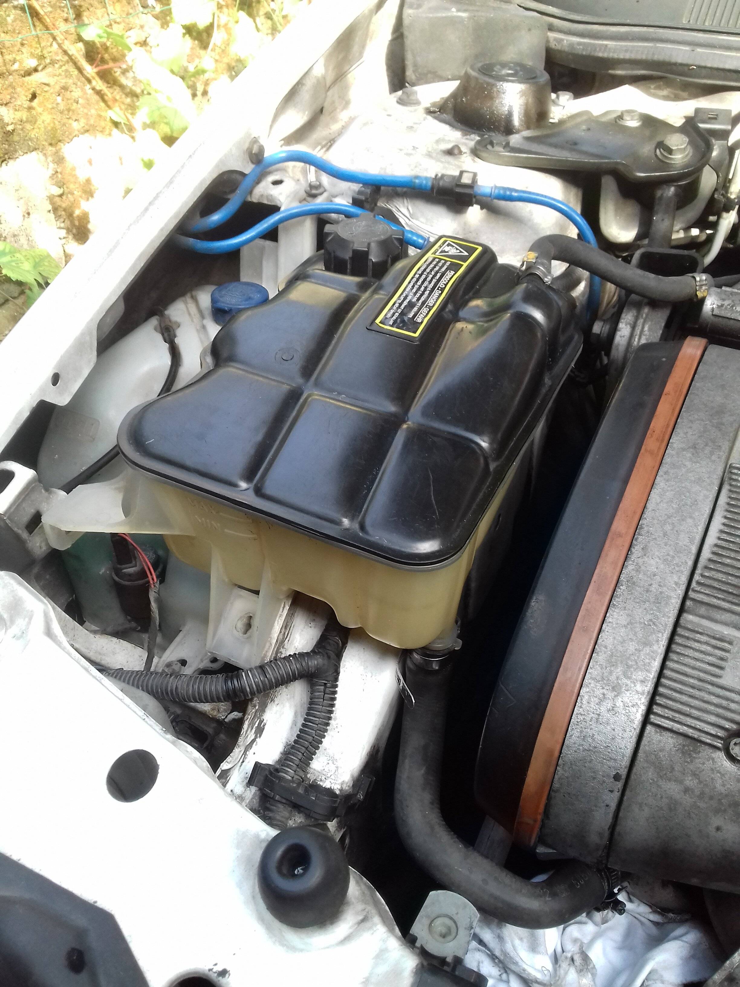

Salve a tutti,

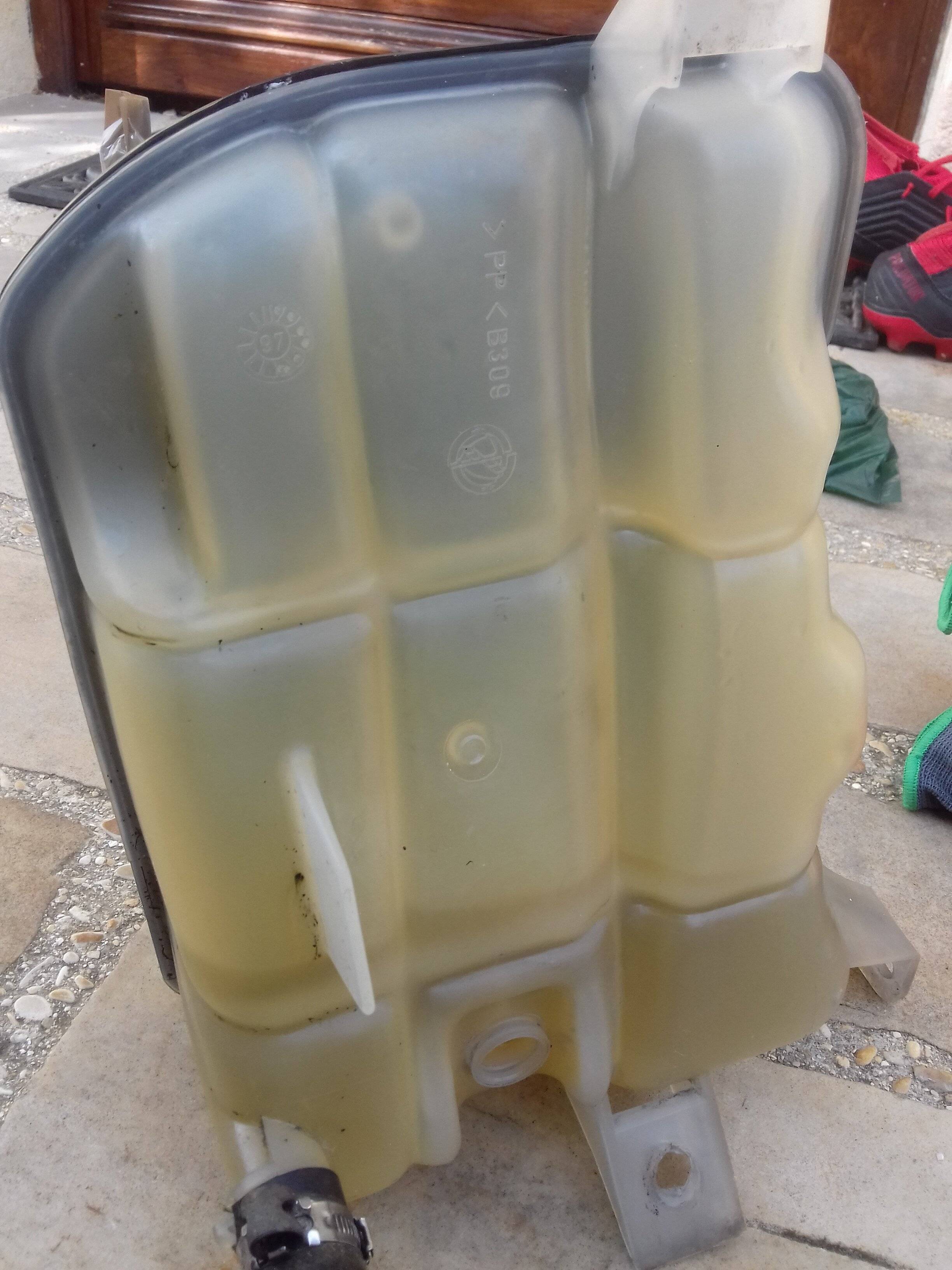

ho smontato la vaschetta del liquido di raffredamento per il radiatore ( Vedere foto) l'ho lavata con aceto lasciandolo a mollo una notte, vi é uscito di tutto il giorno dopo tutta la sporcheria ma ancora rimangono alle pareti all'interno dei residui.
Che cosa mi consigliate di fare di lasciarlo con alcuni residui interni? é pericoloso? oppure comprarlo uno nuovo? o magari avete altre astuzie per pulirlo completamente a fondo.
Grazie in anticipo.

Fall stare a mollo con anticalcare. Pulisci anche il radiatore e al rimontaggio usa acqua demineralizzata con antigelo
Per pulirla bene è necessario utilizzare un acido abbastanza potente, molto pericoloso per chi non lo sà usare e non utilizza opportune protezioni.
L'aceto gli fà il solletico....
Comunque i residui che si vedono sono irrisori e non in grado di creare danni, se poi esteticamente ti danno fastidio perndila nuova. ;)
Reazioni: gigivicenza
è praticamente pulita, specie poi questo in foto è il lato inferiore che da montata si vede meno..
..difficile su un'auto in normale uso da qualche anno trovarne di più pulite..
puoi provare a fare un secondo giro piena con aceto, ora verrà neutralizzato meno rispetto a quando c'era più dentro sporco,
potrebbe pulire ancora un po'
( ?? aggiungere sassolini o sfere cuscinetti e shekerare un po' ?? shererare solo mezza piena con l'aceto oppure a secco ?? )
sarebbe indicato l'acido solfammico
che poi è la polvere diluita in acqua con cui fanno l'acido tamponato
è meno aggressivo dell'acido cloridrico (acido muriatico)
ma egualmente efficace anche re richiede una notte di lavoro

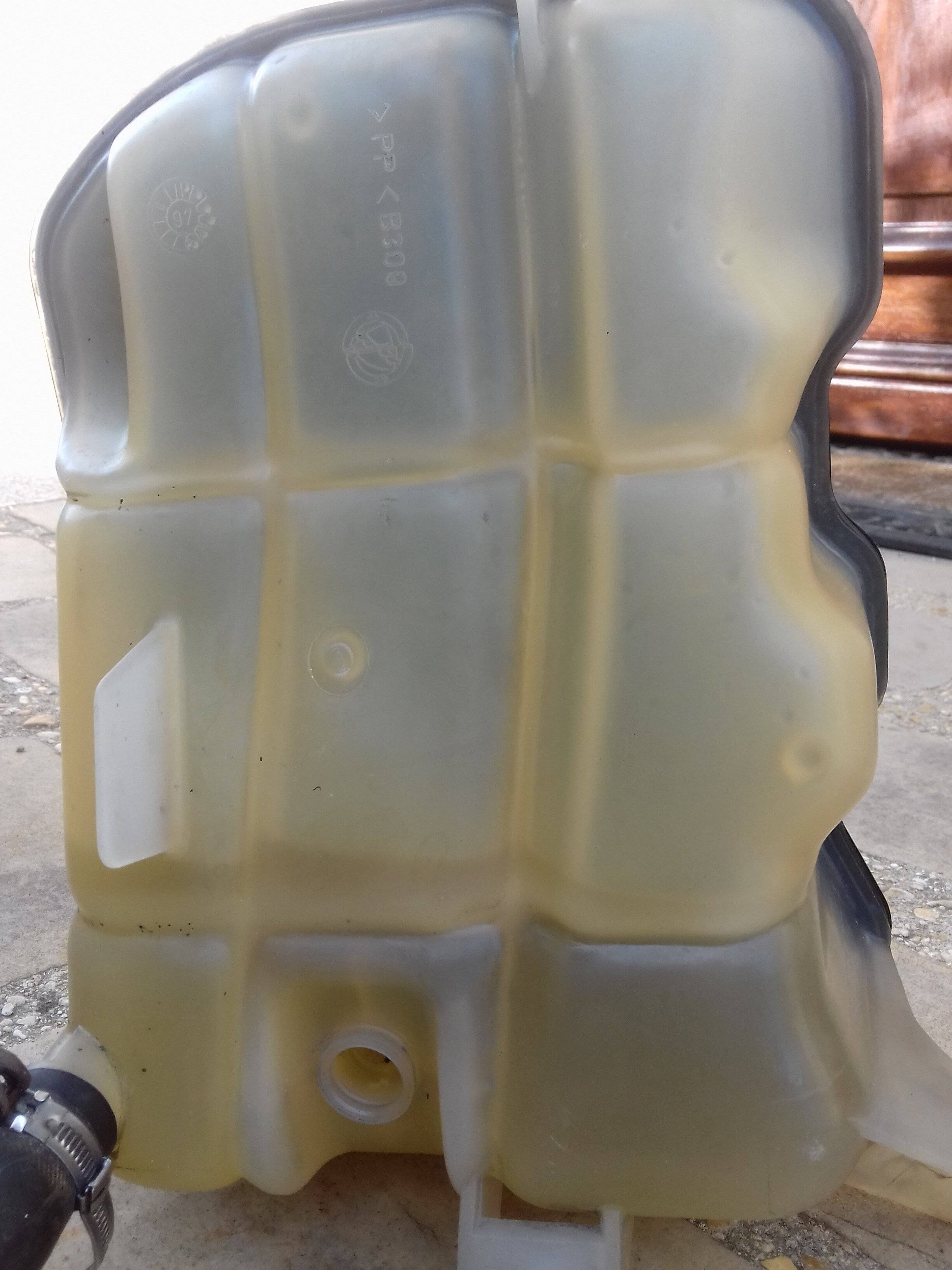

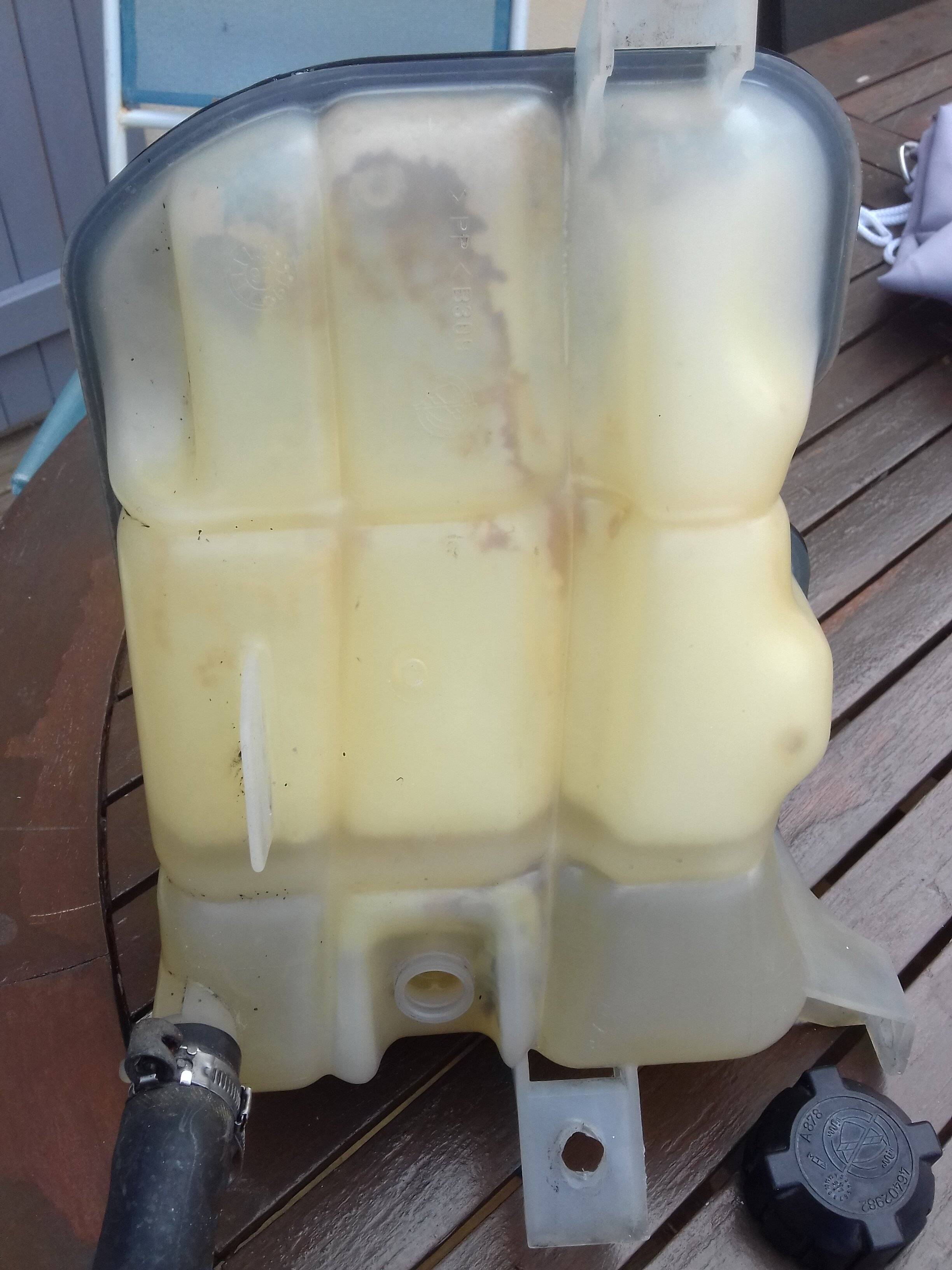

Buongiorno a tutti eccomi di nuovo per mostrarvi i risultati, dopo l'aceto che ha comunque un pochino funzionato ho utilizzato acido cloridrico laciandolo agire una notte ed é incredibile l'effetto sono sorpreso del risultato, la vaschetta é praticamente nuova, vi allego qualche foto....
comunque sia volevo lasciare la vaschetta Originale Alfa romeo, perche nel commercio ho visto vendono vaschette riprodotte per questo ho provato a salvarla valeva la pena di tentare ;)
