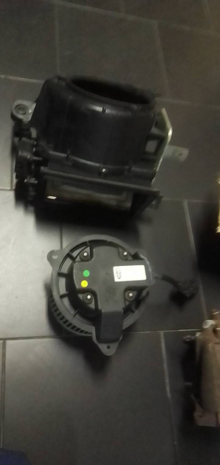

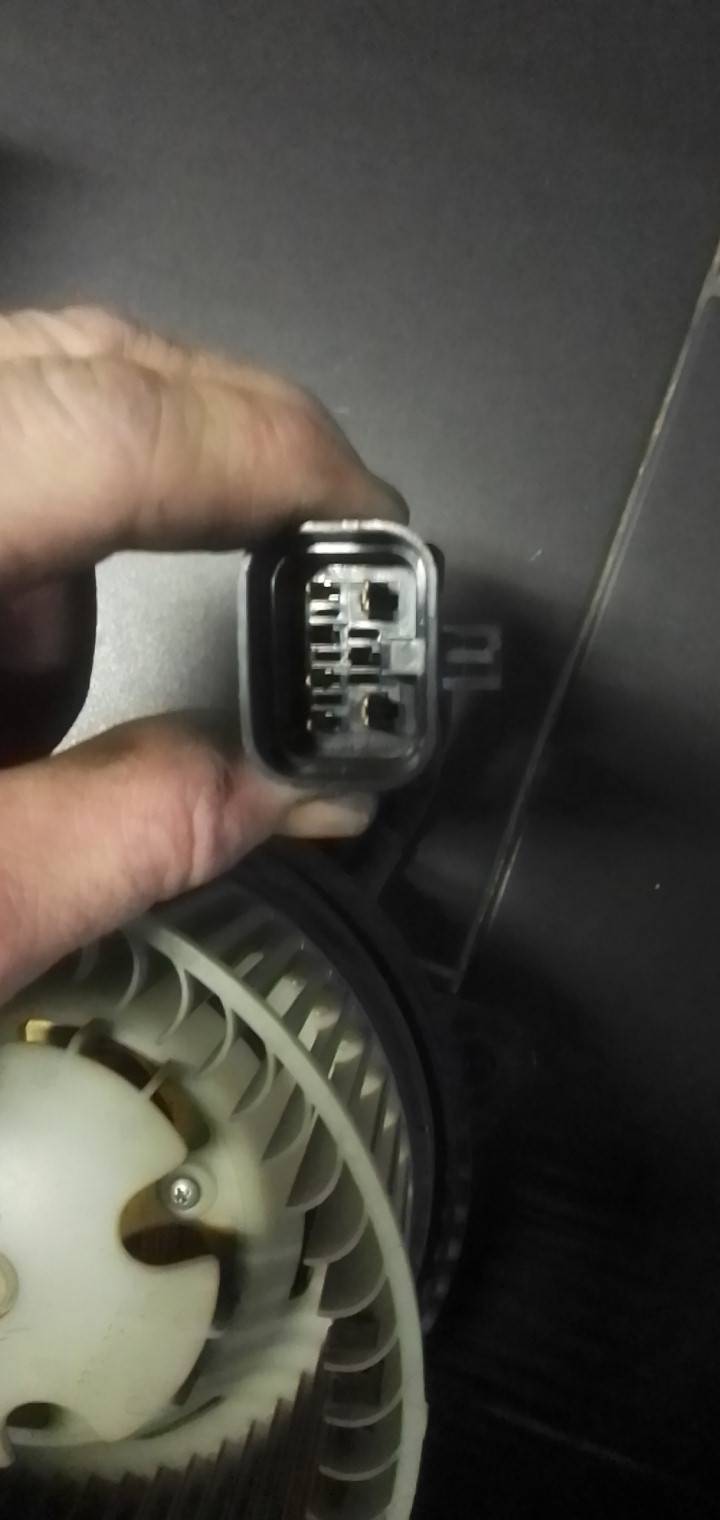

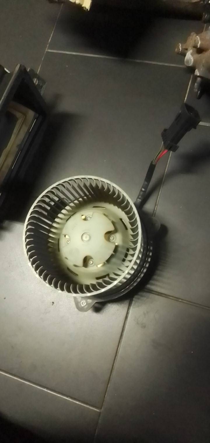

Salve a tutti.
Ho un problema con la ventola abitacolo della Alfa 166 2.4 JTD 129kw 175CV Anno 2004. In pratica non arriva corrente alla connettore della ventola. Controllato tutti i fusibili, sono ok. Non so come risolvere!!! Qualcuno può aiutarmi grazie.

ciao!!! puoi darmi qualche dritta per capire perchè la ventola non parte. sul monitor le tacche della velocità risultano funzionare, il clima si attiva ma la ventola non va.

Non è facile darti una dritta senza strumentazione adatta.... dovresti verificare l'impianto con una diagnosi elettronica, da collegare alla presa EOBD.
Il comando del motore è in PWM (Pulse-Width Modulation) proveniente dalla centralina del clima (posta nell'abitacolo sotto la leva del cambio).
Il motore, senza spazzole, è alimentatao da propria centralina a circa 80 Volt.

non riesco a capire se la mia versione porta la resistenza ventola abitacolo e se si dove si trova. ho visto sotto il vano porta oggetti e non sono riuscito a trovarla. sai darmi qualche info? grazie

Nessuna 166 ha una resistenza aggiuntiva, è molto più progredita, ha un modulo connesso con il motorino che controlla la velocità.
