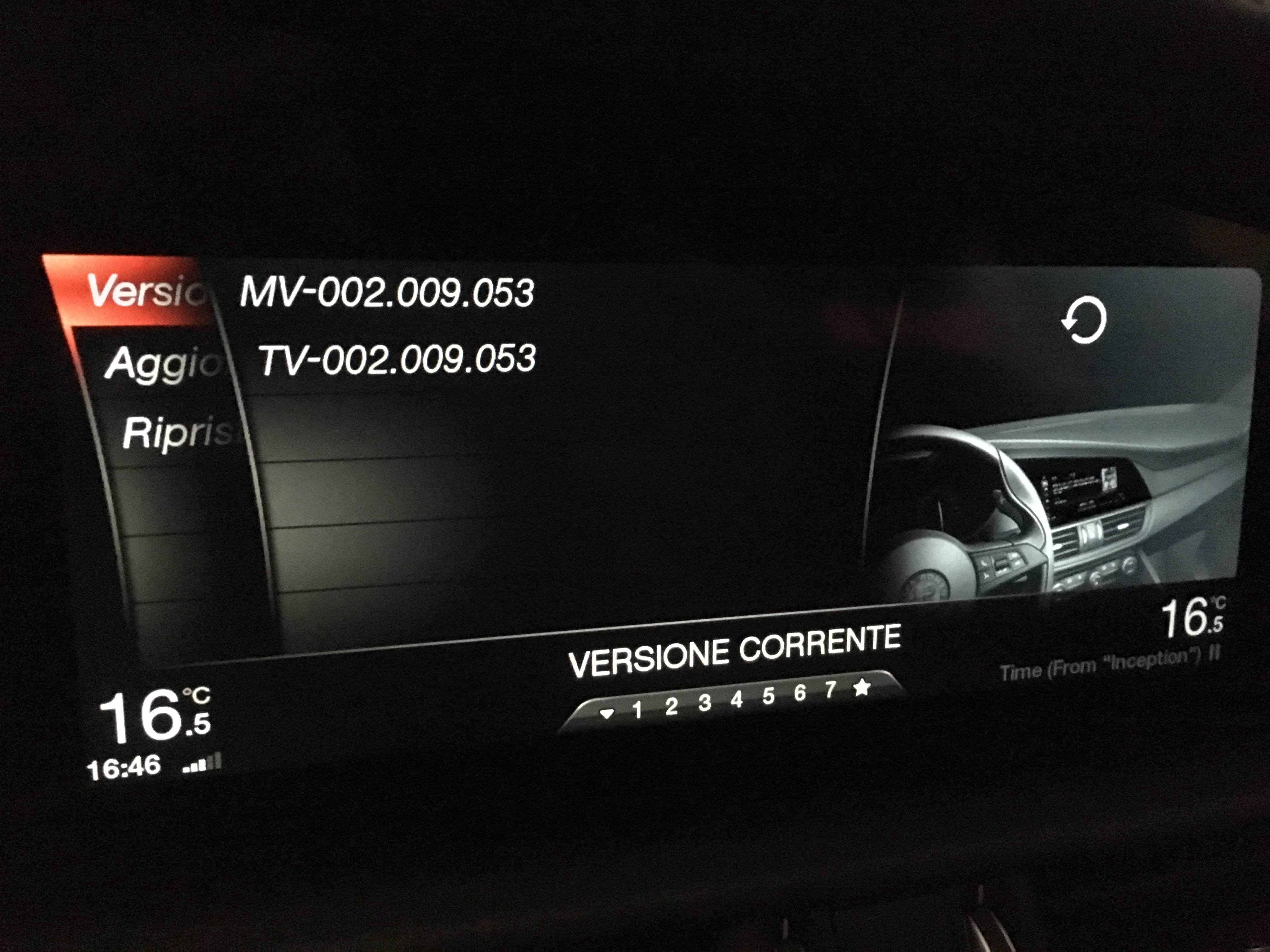

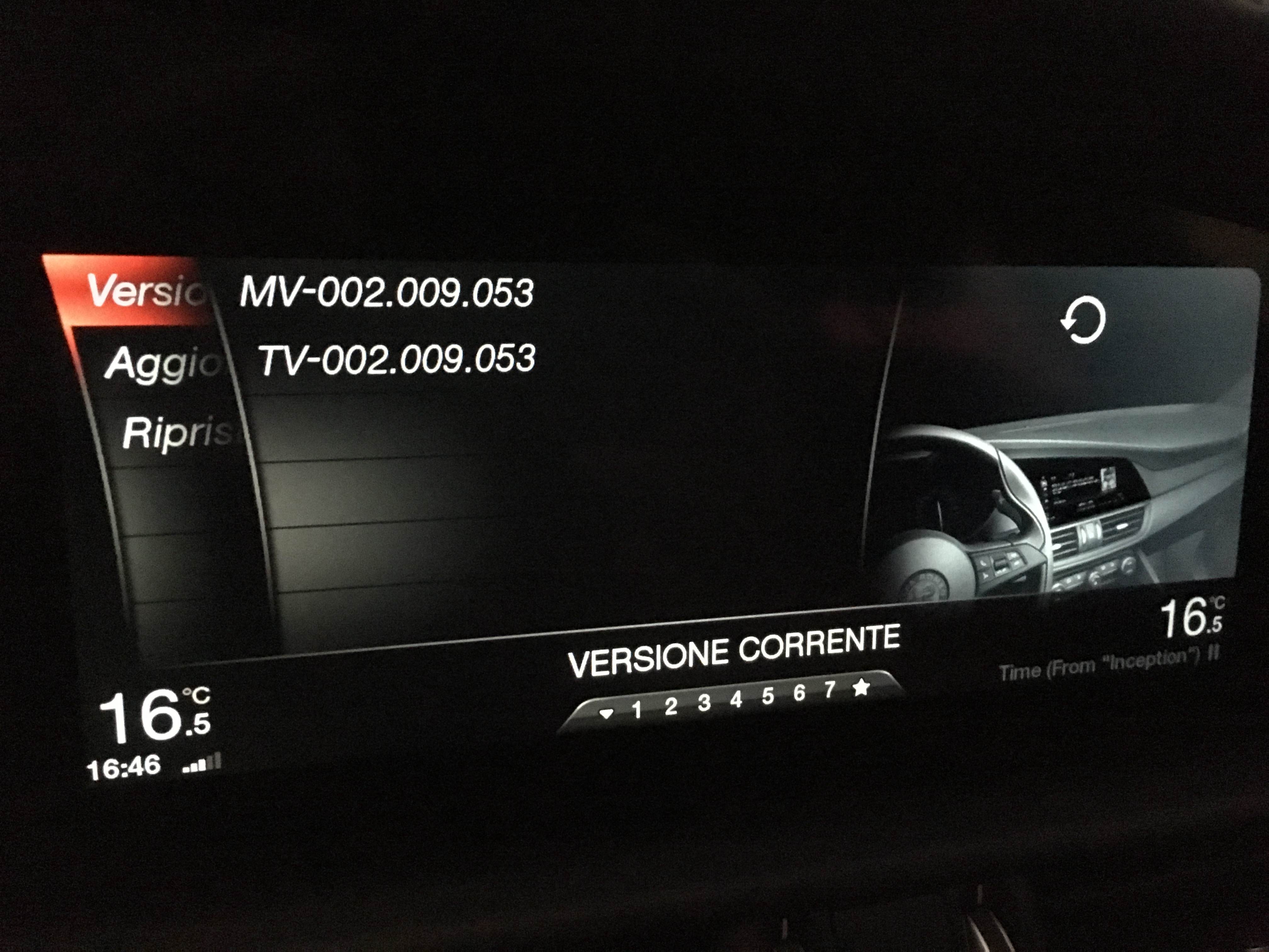

Fine 2017 - Inizio 2018, nuovo HW introdotto prima negli USA e poi da noi...
Ma fai prima a guardare la versione del software nel menu dell'infotainment: il vecchio SW, che vuol dire HW vecchio, inizia con 002.xxx.xxx (quello "vecchissimo" con 001.xxx.xxx)
Se ha numeri diversi è HW nuovo
Ultima versione SW per l'HW vecchio è la 002.010.041
