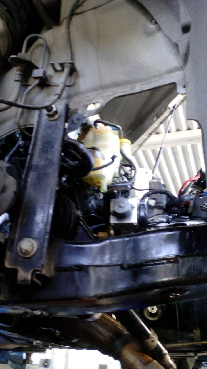

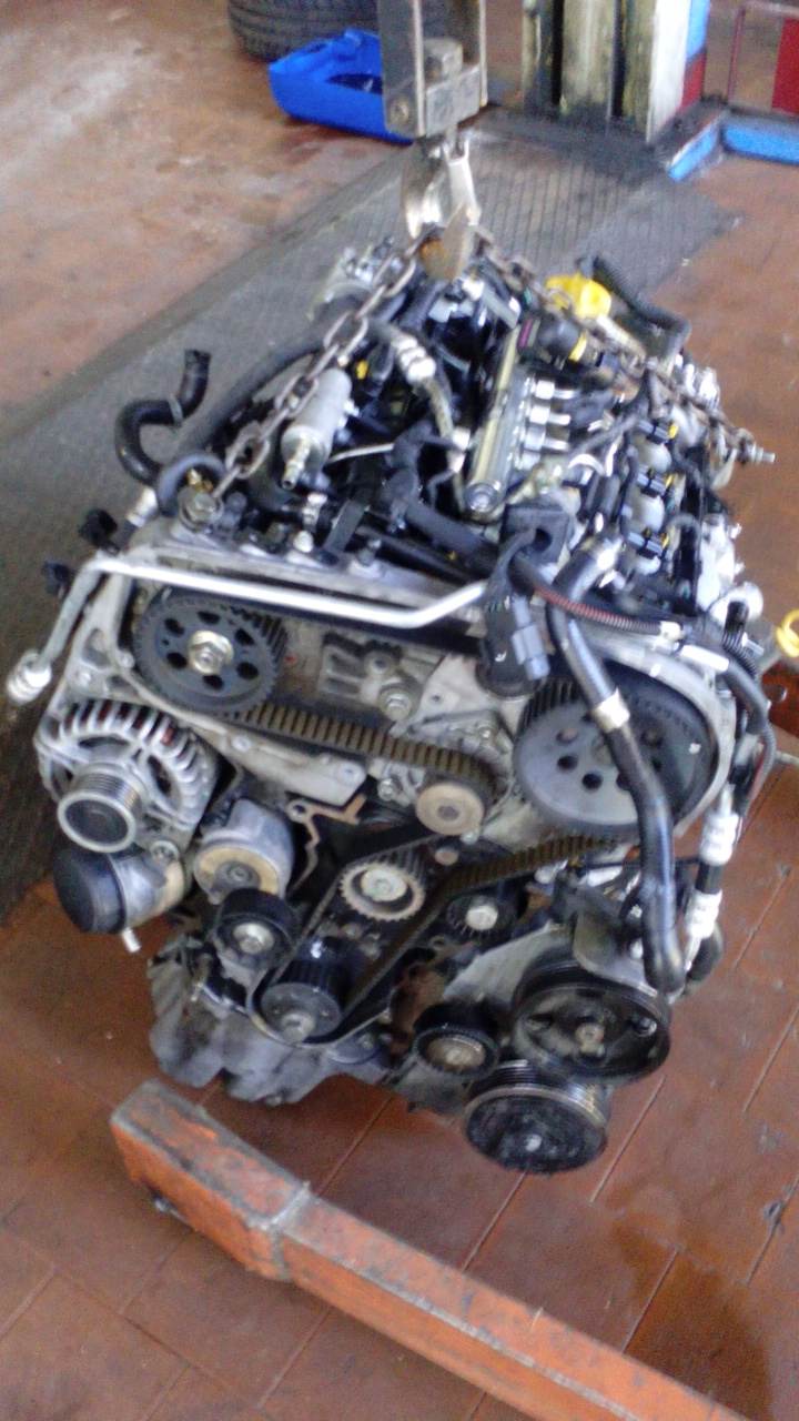

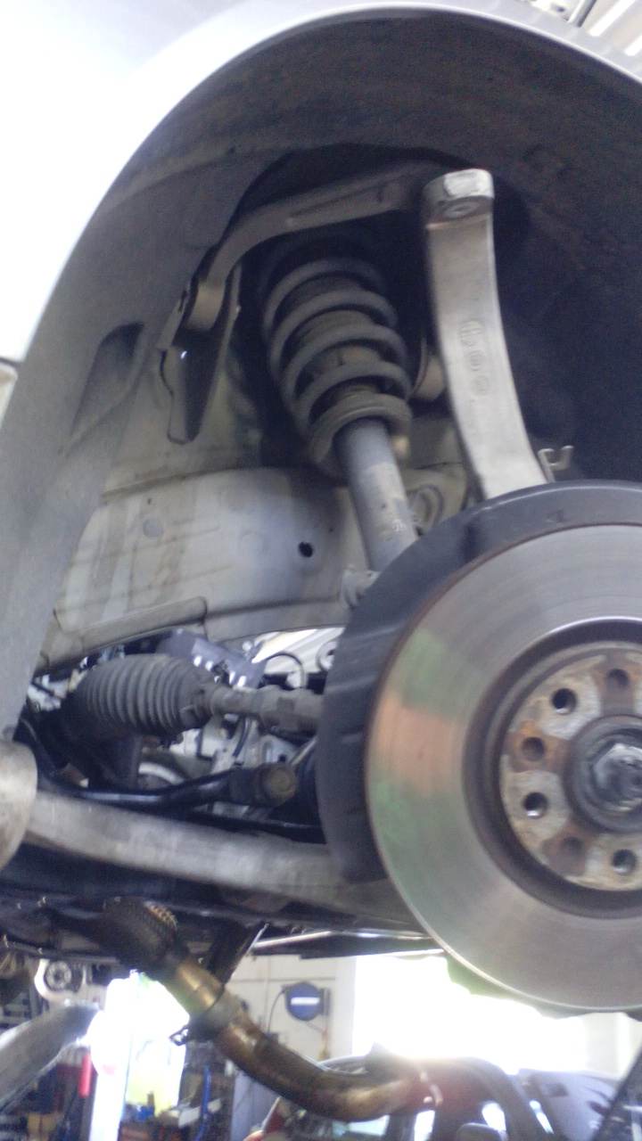

Ciao , a tutti , spiego cosa sta succedendo , alfa 159 del 2009 , rifatta a nuovo , dopo due mesi l ho ritirata dal meccanico , e mi sono accorto che quando accelero sento tutta l'auto vibrare , la vibrazione e destro sinistra ...Il meccanico dice che e una questione delle sterzo ,cio e , da sostituire un giunto ,(ora non ricordo il nome),
Mi ha messo dentro la cuffia tanto grosso , (non ho visto il lavoro ) ,ma in garage ,noto sempre macchine nere,sicuramente e il grasso che ha messo che cola ...Mi sapete dire di piu' ? il meccanico non e stato molto chiaro , molto frettoloso e con l aggiunta del grasso il problema e meno evidente ma non e assolutamente risolto .....
Sostituire questo giunto e difficile? e dispendioso ...fino ad ora ho speso 7 mila euro per rimetterla a nuovo ...lo so una pazzia ........ sono un operaio
La vibrazione che lamenti, può venire o dai semiassi, cioè quello o quelli che lui ha smontato o dal volano. Se invece hai una vibrazione a velocità costante, allora dipende dall’equilibratura delle ruote
I giunti solitamente sono quelli omocinetici del semiassi per cui se ti hanno smontato mezza macchina per cambiare il motore andavano visti prima...
Hai speso 7000 solo per il motore ???
Si rifatto motore ,frizione ,turbina ,motorino avviamento, distribuzione ....si giunto omocinetico ,mi sembra sia proprio quello ...poi ho pure braccetti da sostituire , e da molto che quando curvo ed e sterzata tutta sento toc toc toc ,sia a dx che a sx..... riuscirei a sostituire tutto da solo ? che spesa ulteriore incorro ... porca miseria .che storia
