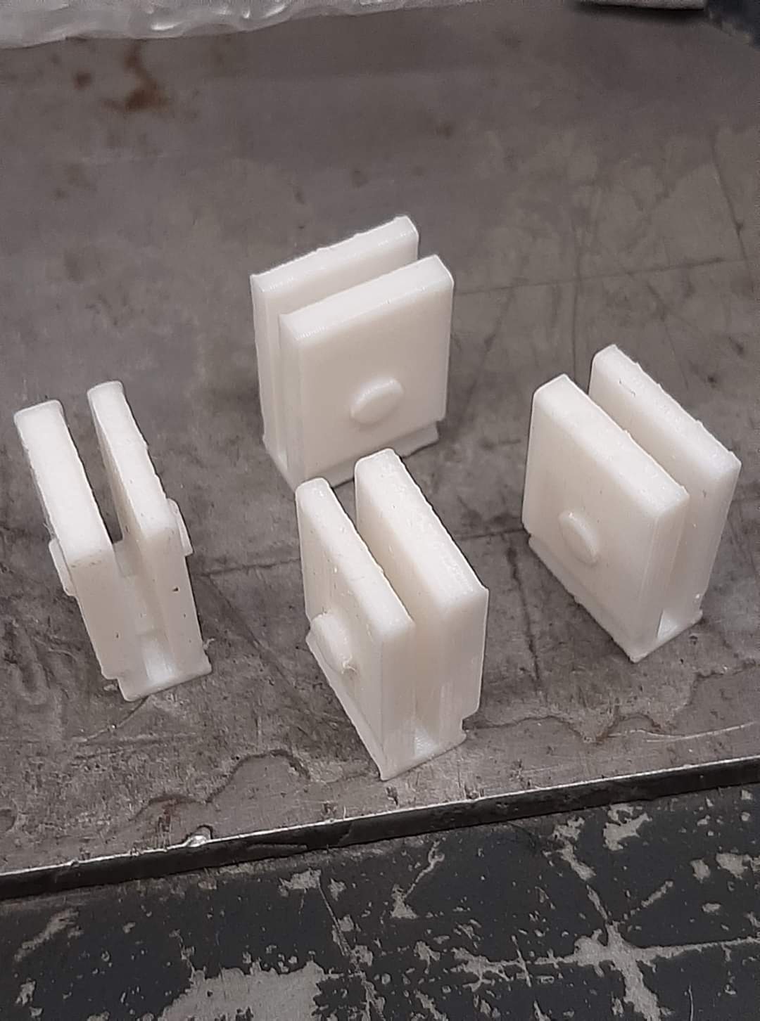

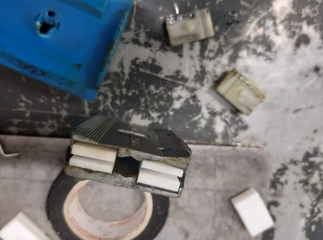

Grazie. Potrebbe mandare una foto di questi pattini? Per sono
Sono questi i pattini che si consumano e fanno si che il vetro, che lavora a sbalzo, si muova. Dimenticavo, in diversi le producono con stampante 3D, attenzione al materiale che deve essere in Teflon, oppure Resina Acetalica, NON: poliammide ( Nylon), ABS o altri materiali. :)
