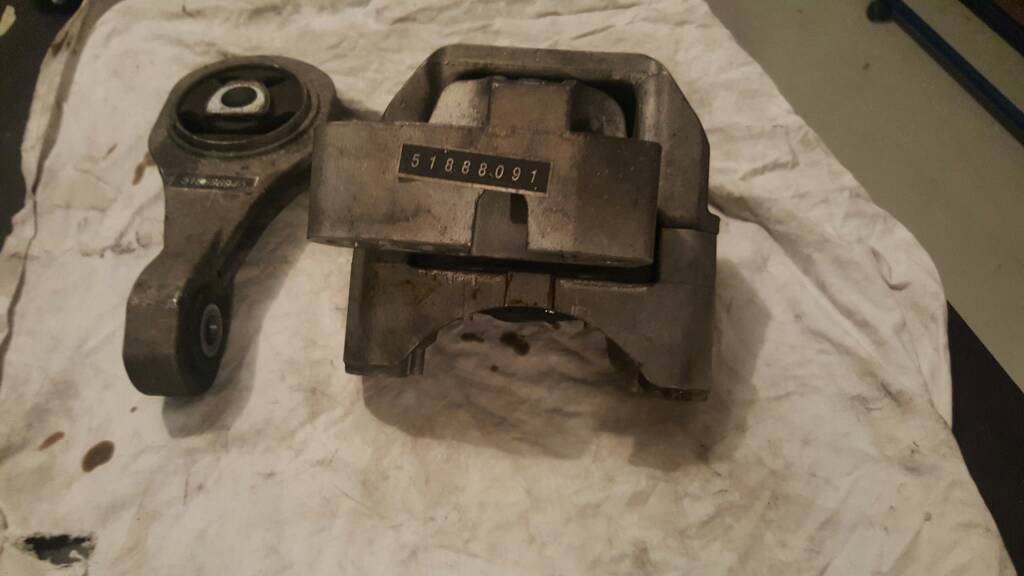

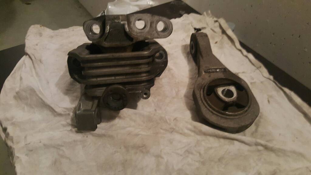

E finalmente una buona notizia!!!!!le vibrazioni sono scomparse definitivamente,ho fatto sostituire 2 dei 3 supporto al motore e tutto è andato bene e tornato al silenzio.....
Spesa 270 euro i 4 ore di lavoro.
Sono molto soddisfatto.
