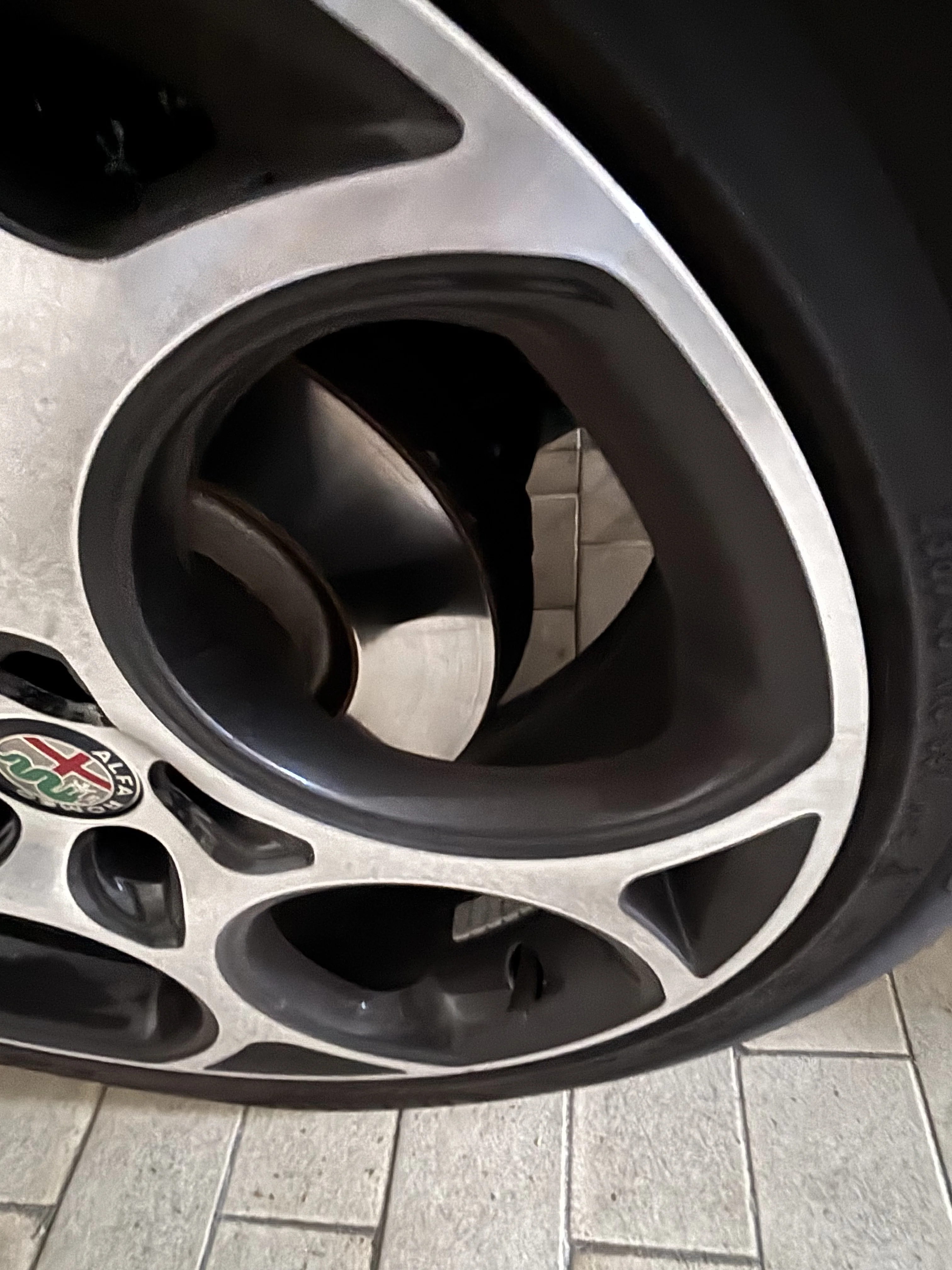

Sicuramente con i cambi automatici in linea generale, i freni sono maggiormente sollecitati.
In montagna forse ancora di più, ma dico forse perchè avendo casa li da 30 anni, cambio automatico o no, il freno motore ho imparato a gestirmelo come si deve. E siccome anche sulla Tonale, come ben sai, spessissimo viaggio in D o in sequenziale, il freno motore lo gestisco io e i freni non li tengo premuti come purtroppo vedo troppo spesso proprio su quste strade : gente che inizia a frenare 250metri prima di un tornante, ai 20 all'ora, tenendo premuto il frneo in continuazione rallentando dai 20 ai 15 in 250metri. Ergo : fai appena raschiare i feni dalle pastiglie, e allora li si che arrivano i surriscaldamenti. Ma questo è solo uno dei tanti esempi che si vedono di frenata "maldestra"...
Insomma, alla fine cmq anche il mio amico Bosch, come già detto, mi dice che il problema è l'ovalizzazione dei dischi.
Quello che mi fa girare le OO è che è la prima macchina alla quale mi succede sta cosa. Mi piacerebbe sapere il perchè si sono ovalizzati solo su questa...
