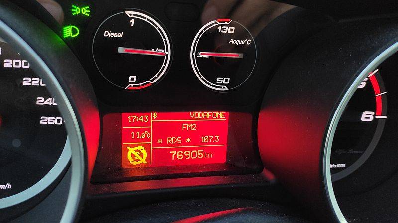

Ciao a tutti, l'ultima volta che ho fatto un tagliando alla mia Giuletta 2012, in officina mi hanno fatto uscire sul quadro strumenti la visualiizazione di quanti km potevo fare prima del rifornimento.
Ultimamente ho dovuto toccare le impostazioni con i tastini laterali per cercare delle cose, e adesso mi esce il nome della stazione radio:
Ho cercato un po' dappertutto ma non sono più riuscito a far tornare i KM di autonomia al posto di "RDS 107.3" come nell'esempio qua sopra, sapreste dirmi come fare ?

Grazie della risposta Vurt, ho provato sia il menù con i tastini laterali sul cruscotto, che dal pannello del navigatore, ma non ho trovato nulla se non la scelta fra data/ora e Trip che però non mostra i km restanti.
Quali dei due menù intendi ?

Allora devi premere il pulsante all’estremità della leva dx
Reazioni: max60
Grazie 1000 Vurt, risolto così !
