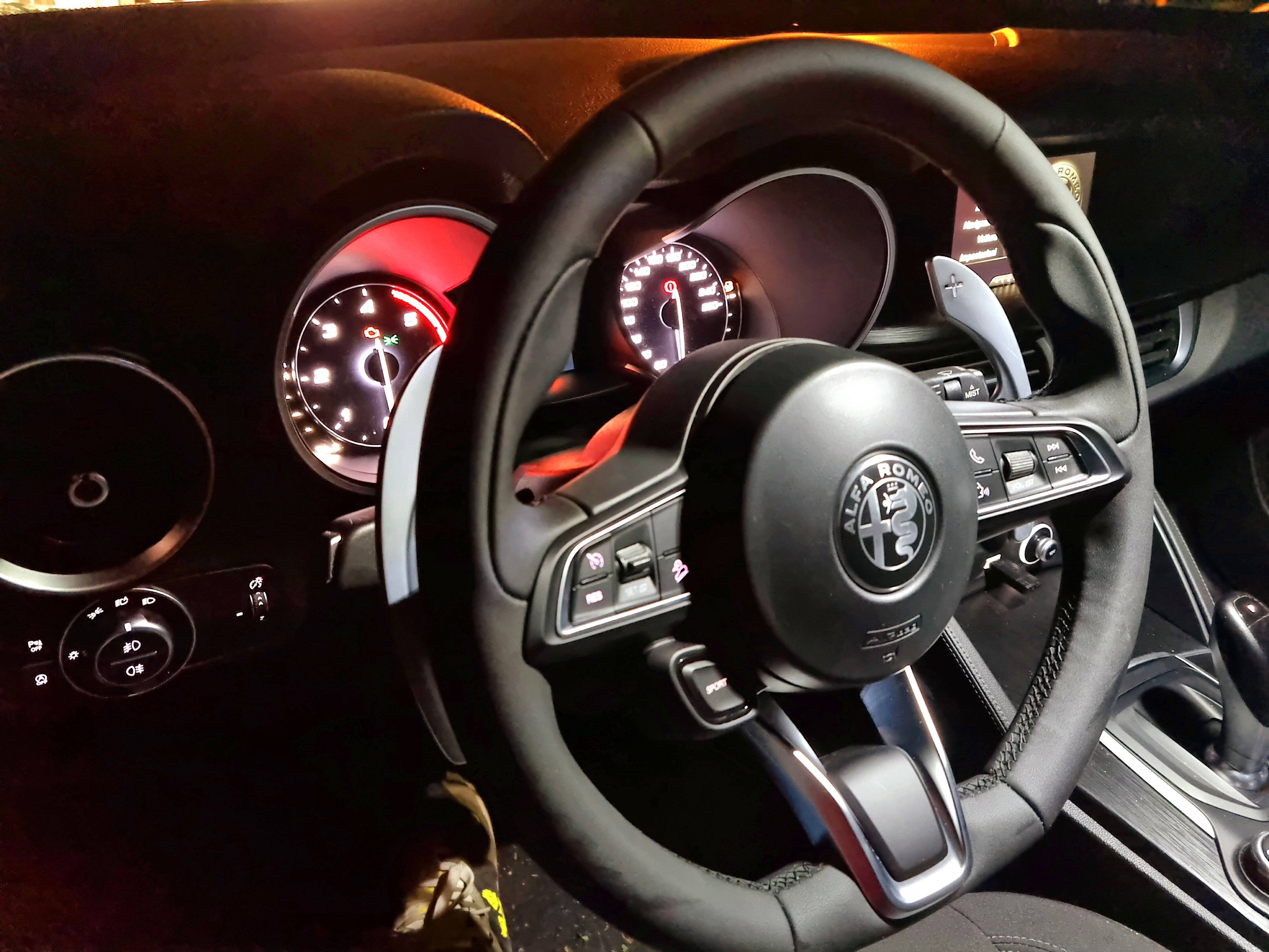

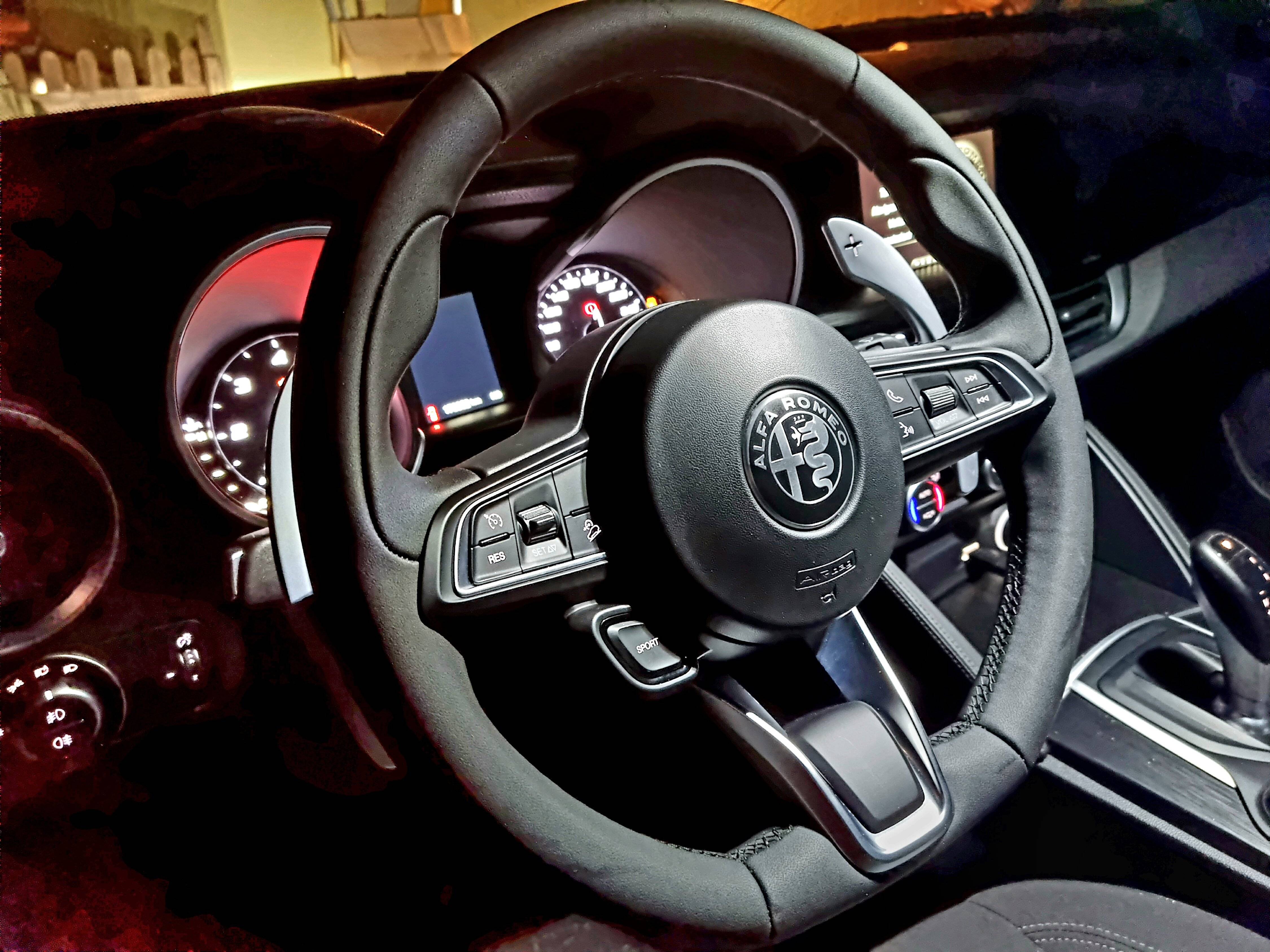

Montato volante Tonale My 2023 restailyng su Stelvio My 2018,il volante è uguale ma bisogna cambiare le tastiere con cablaggio ,il pulsante accensione questo che nom è rotondo della Tonale ha un cablaggio diverso, quindi bisogna intercettare i fili per farli combaciare con il connettore di quello rotondo, e mettere il telaietto in plastica della tonale per far agganciare la corniceb esterna dato che su quello della stelvio è diversa e mancano i ganci.Consiglio vivamente se non si ha un po di manualità di lasciare perdere,è un lavoro delicato e rognoso perché si rischia di rompere i gancetti ,oppure rovinare la pelle .... basta una treccia del cablaggio messa male che non combacia più lasciando fessure inguardabili,

Infatti non hai montato il volante della Tonale, hai montato quello della Dodge Hornet.
la Tonale ha il tasto di accensione tondo sul volante, la Hornet lo ha al posto del DNA e sul volante ha il trapezio che aziona la modalità Sport.
