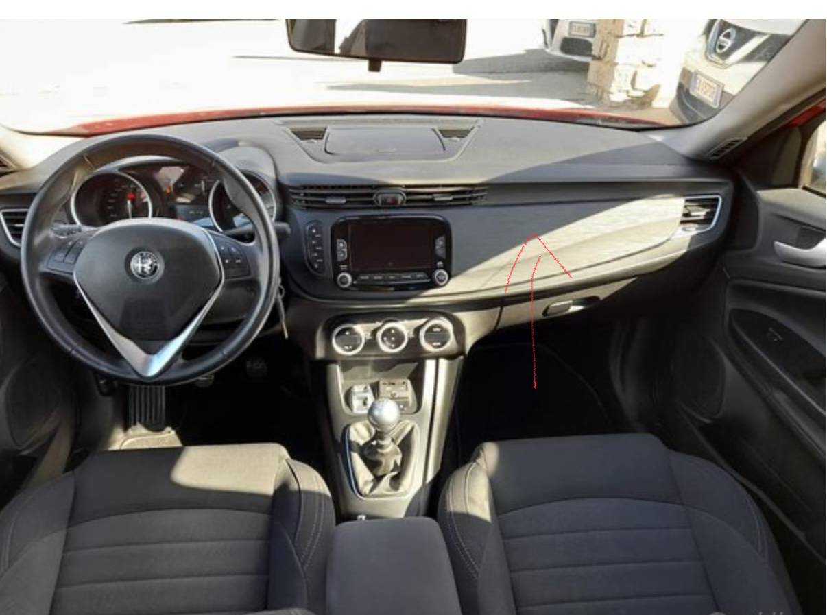

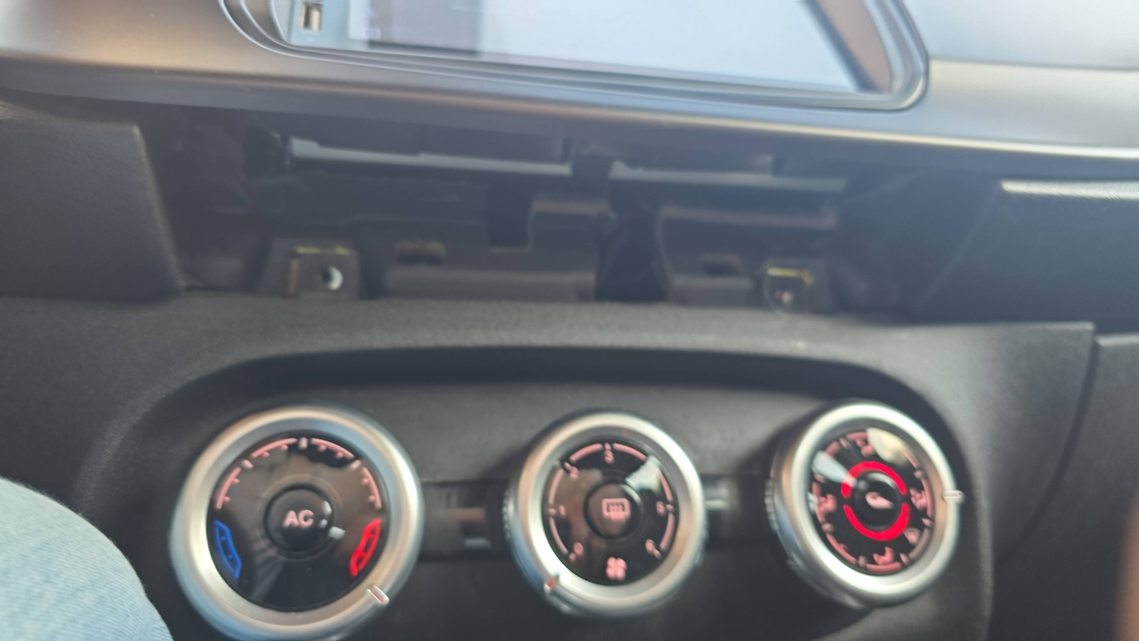

Buonasera a tutti, spero di essere nella sezione giusta, ho una giulietta 2012 con allestimento my 2010, a cui ho sostituito la plancia montando una plancia my2014 e modificando l'apposita cavetteria della pulsantiera per adattarla a quella nuova, ora resta un problema ovvero il vuoto lasciato dalla vecchia pulsantiera sotto la plancia, qualcuno ha fatto il medesimo lavoro e potrebbe darmi un idea di come potrei fare? avevo pensato di far fare un pezzo in sampa 3d ad hoc per poi rivestirlo con la stessa pelle ma non saprei proprio da dove partire, qualcuno ha idee? ad esempio su come potrei fare anche con la vetro resina... grazie mille a tutti
Allego foto per far comprendere meglio, grazie a chiunque possa aiutarmi

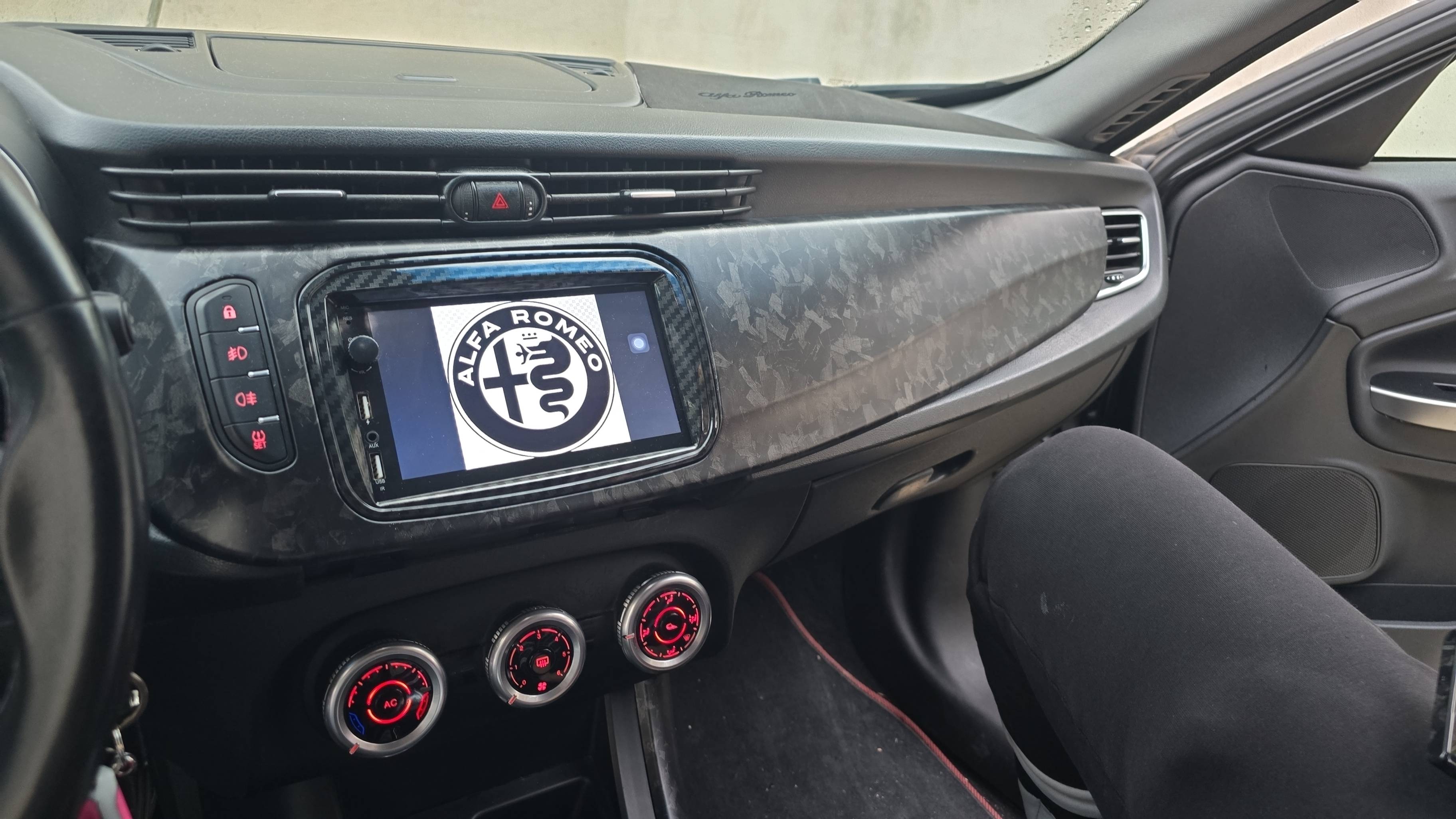

La plancia intendi? Certamente adesso è cosi
Allora non ti rimane che creare tu un pezzo da inserire al posto del vuoto. L’alternativa credo sia la sostituzione del cruscotto
Co.e hai fatto a montarla vorrei fare lo stesso anch'io
Ho già una plancia del restailing devo solo acquistare i tasti laterali ma non lho fatto perché credevo non si potesse
Poi ho un aradio da 7 pollici spero di poterla inserire nella nuova plancia
Si deve tagliare il cruscotto interno purtroppo e anche alcuni punti della plancia che non corrispondono per la pulsantiera invece lascio uno schema e un tutorial un utente di nome cerozzo e io ho seguito quello che diceva li, molto semplice ed intuitivo
