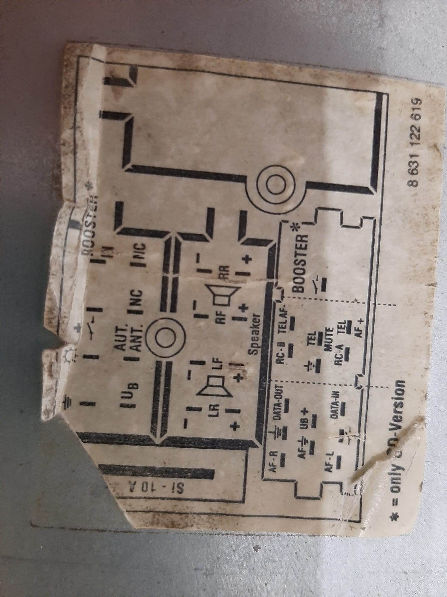

allora, ho portato lo stereo a casa. Ma quale è il cavo sottochiave? dallo schema non riesco a capirlo . Lo stereo è un blacpunt
